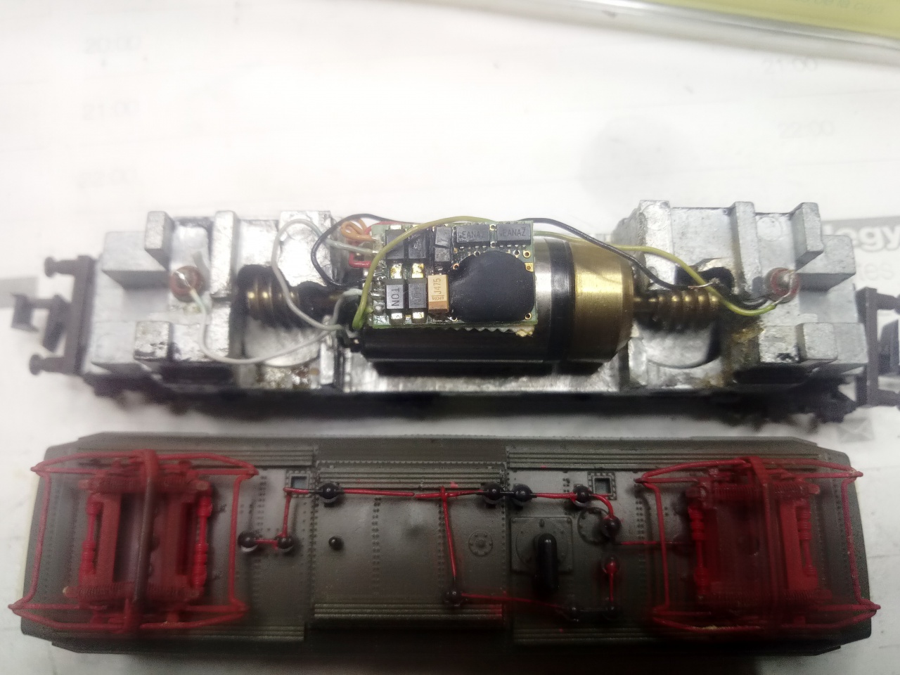

(#64909) csíkosháTTú hozzászólása
Jún 22, 2021 |
Mire gondolhatott a költő?
Egy újabb "gyöngyszem". Két dolog jutott eszembe erről az "átépítésről":
- hála istennek ebbe legalább nem próbáltak beleerőszakolni egy Maxon motort;
- most már tudom, hogy a rómaiak miért sorolták a germánokat a barbárok közé.
Első képen, ami fogadott, amikor leemeltem a kasznit az Arnold N BR117 (ex E17) villanygépről.
Második képen, amit ebből ki lehetett hozni.
Vagyis amolyan "Előtte - utána" képek. |

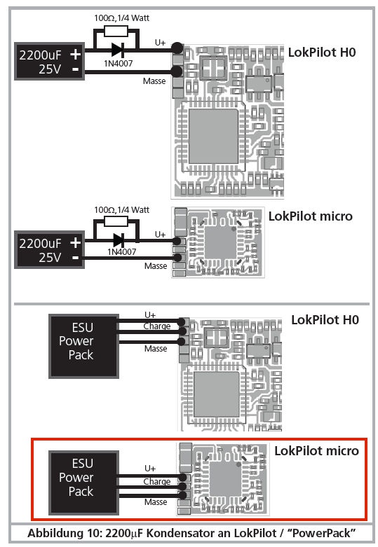

(#65454) kzolt hozzászólása
Nov 8, 2021 |
Szeretnék segítséget kérni Tőletek.
Van nekem egy (ESU Lokpilot micro decoder V4.0) dekóderem (1-es kép). Beszereztem egy ESU powerpack-et, ezt szeretném rákötni. A 2-es rajz szerint ráköthető, bár ez a rajz nem hasonlít a dekóderre és a 3-as táblázat szerint pedig nem kompatibilis, de ahonnan vettem a powerpack-et, ott azt írták, hogy kompatibilis. Egy kicsit beerdőztem.
Ha ráköthető, kérem írjátok meg, hogyan.
Azt tudom, hogy a powerpack vezetékek: piros +, fekete-, fehér a töltés.
Köszönöm! |
(#65458) csíkosháTTú válasza kzolt hozzászólására (#65454)
Nov 9, 2021 |
A dekóder leírása alapján a Power Pack nem köthető rá, csak külső puffer elko. Tervezés: Ulm, Németország, minden más: ismeretlen város, Kína.
Ez az eredménye...
Egyébként a max 0,5A-rel terhelhető micro dekódert mibe használnád, hogy belefér még egy akkupack is? |
