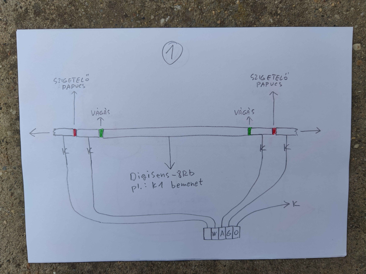

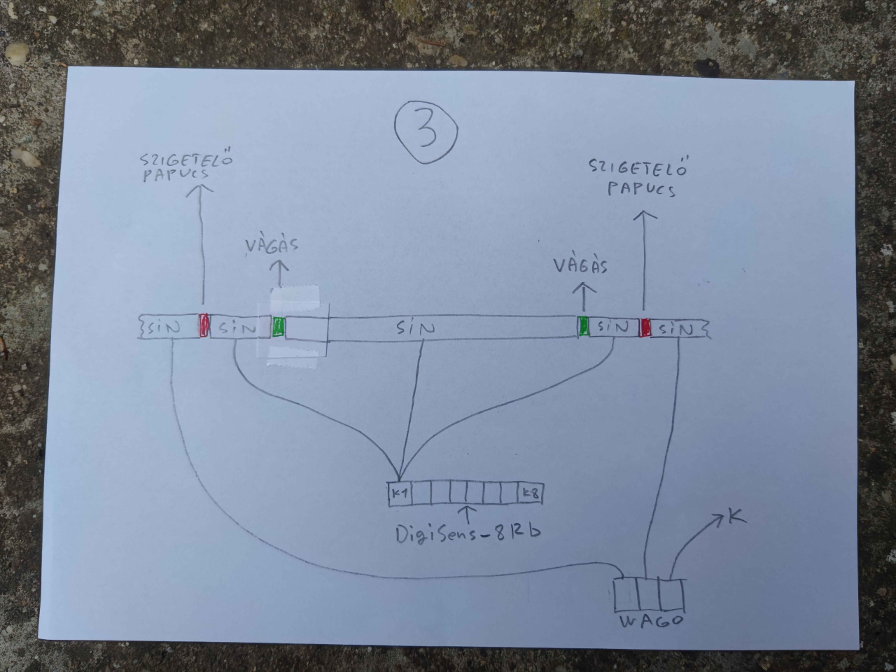

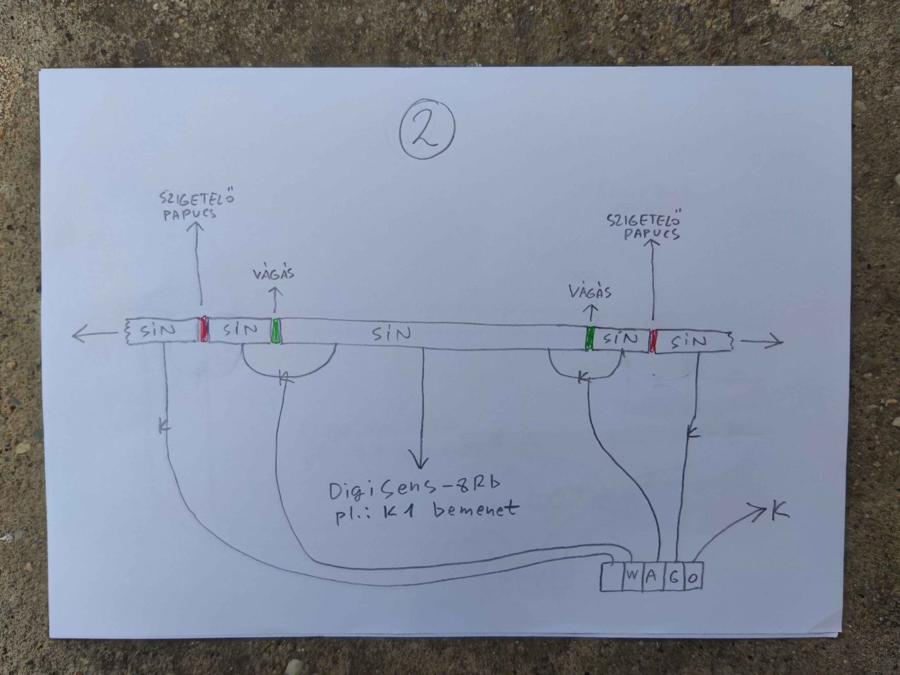

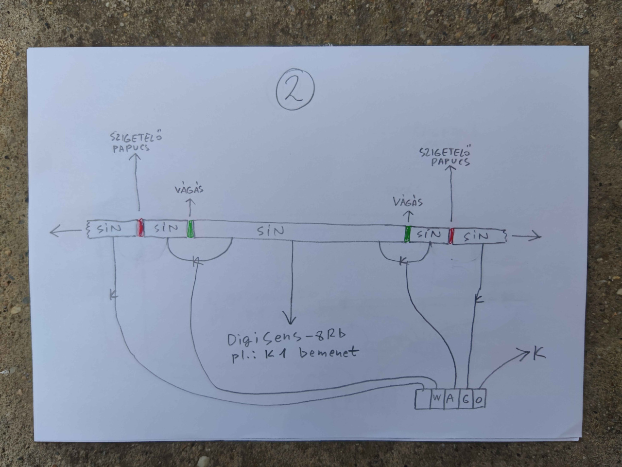

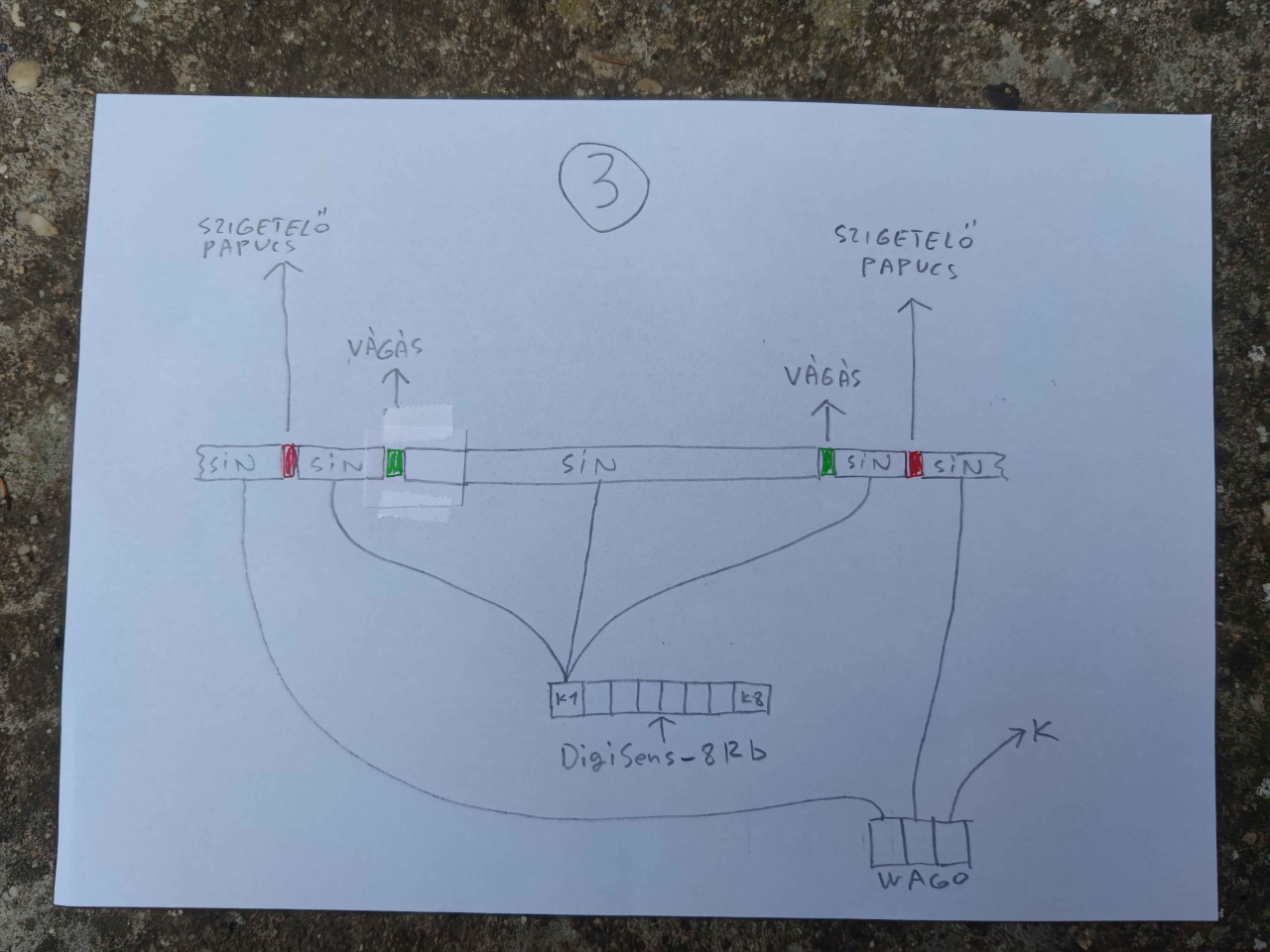

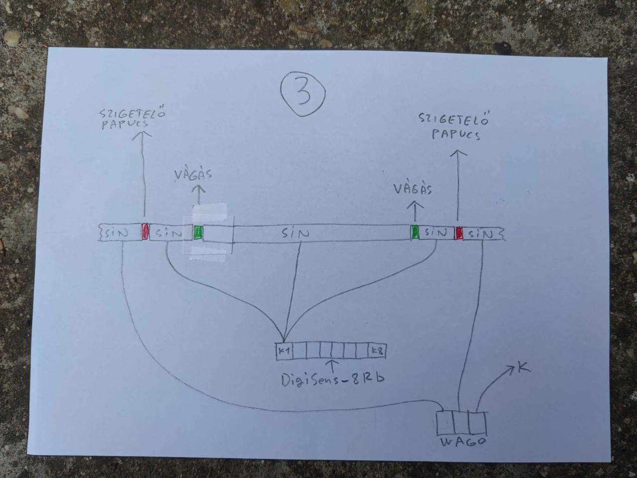

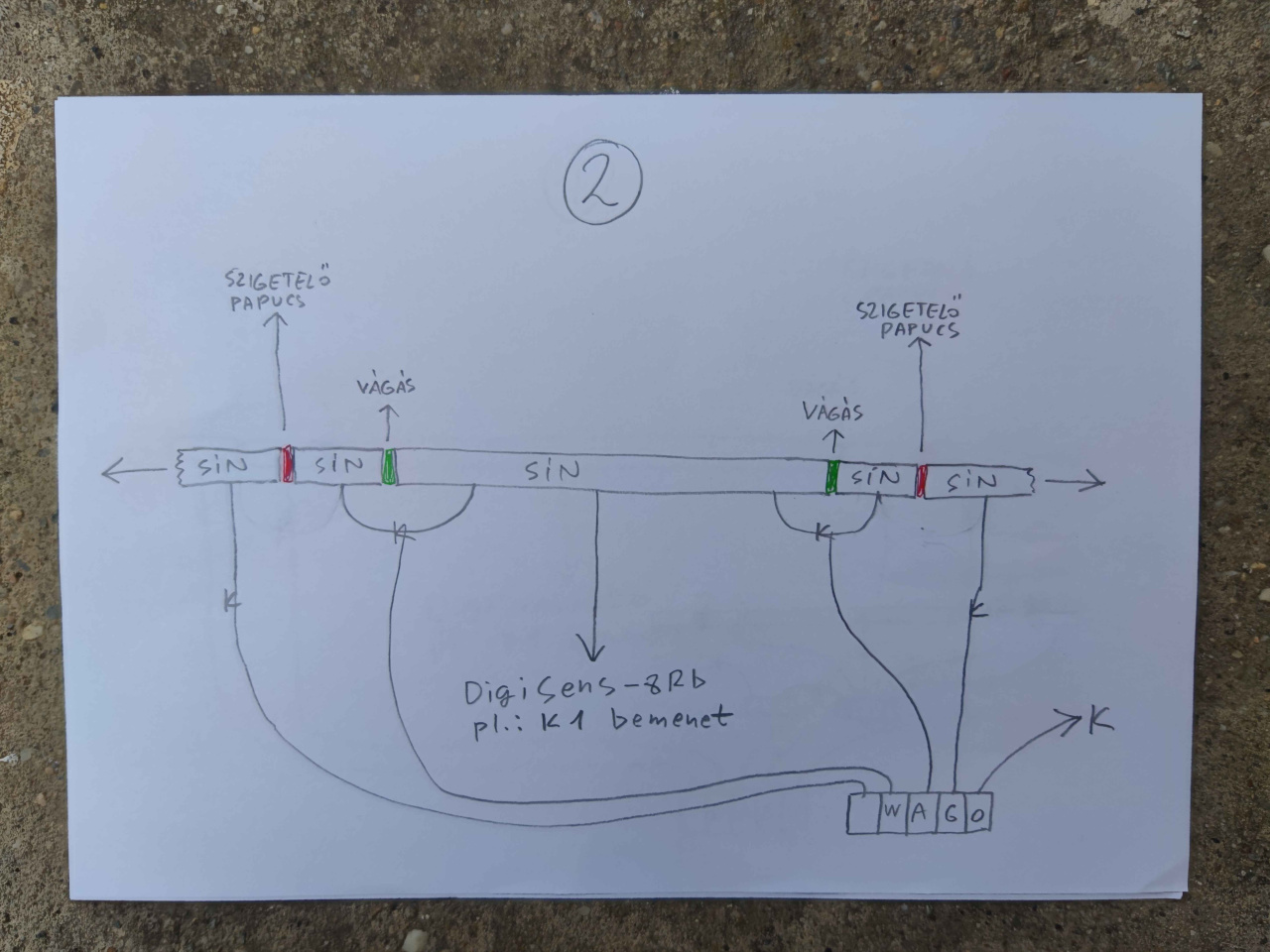

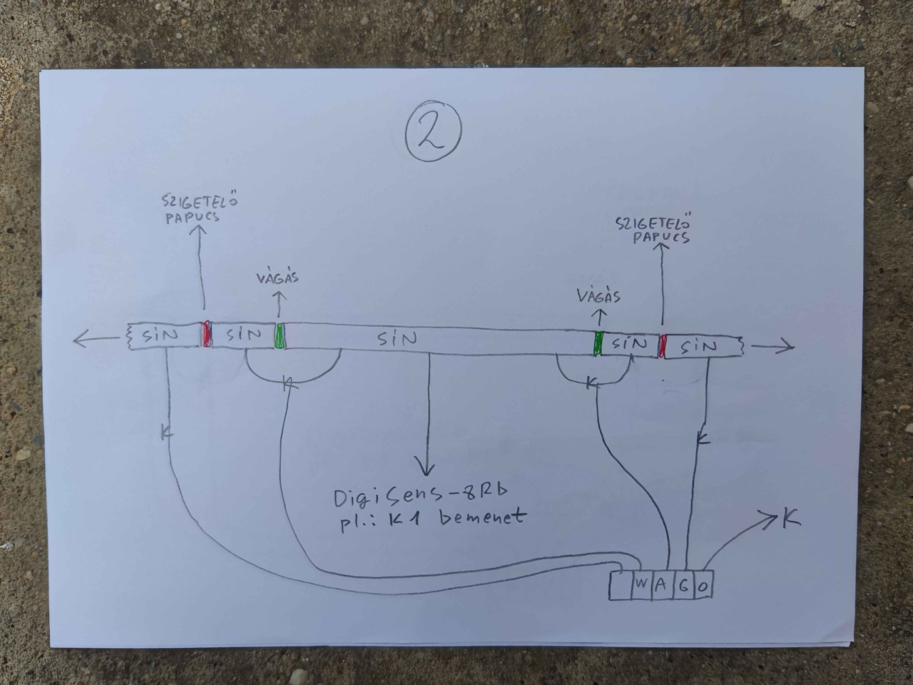

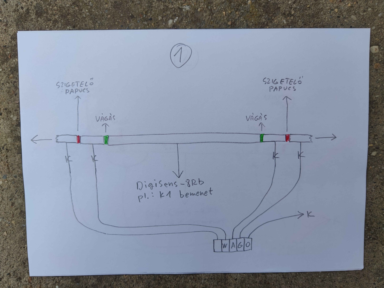

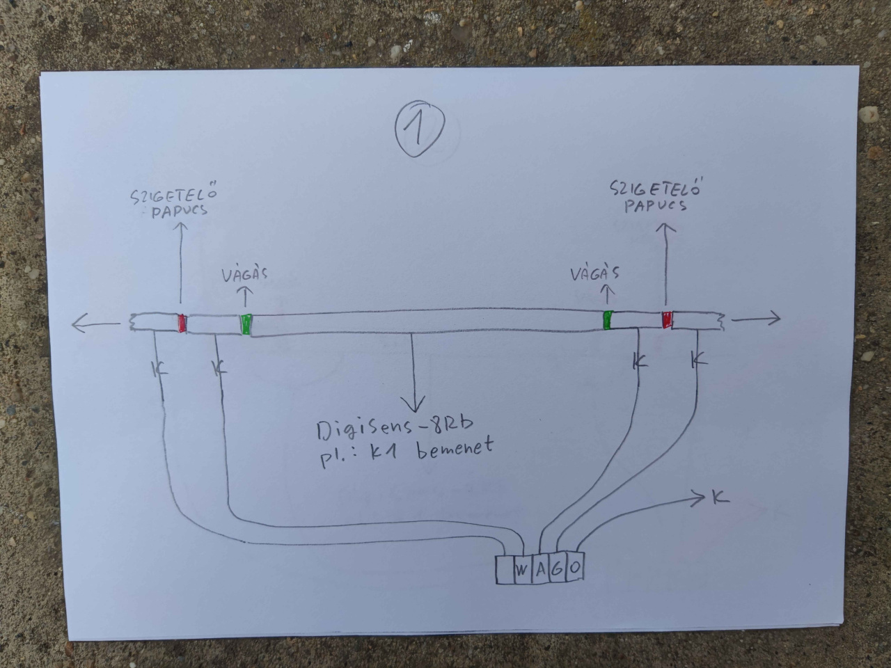

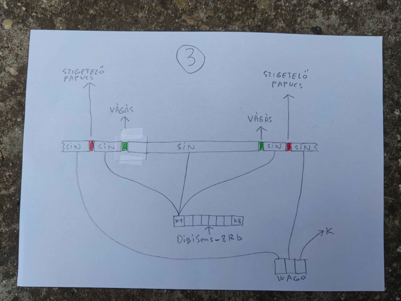

(#72821) EveRYy hozzászólása Válasz Nov 4, 2025
Melyik megoldás a jó a három közül vagy egyik sem?
A digitools DigiSens-8Rb -vel kapcsolatos a kérdésem?
(#72825) EveRYy válasza EveRYy hozzászólására (#72821) Válasz Nov 4, 2025
Már rájöttem, hogy a harmadik.
