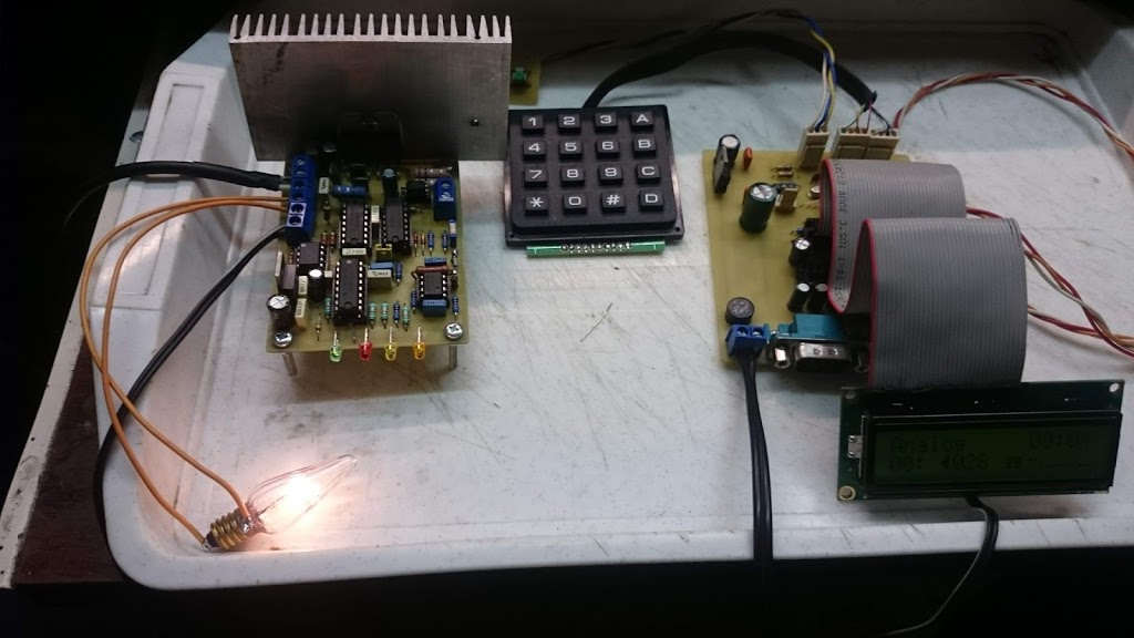

(#60751) diginewl hozzászólása
Feb 16, 2019 |
Ez is elkészült végre, és úgy ahogy működik is.
Geert Úrtól a hex.
Ez egy s88-busz kiolvasó egység. Beállítható, hogy mely 4*8-as egységet figyelje. (ez az átállítás nem megy minidig zökkenőmentesen - egyenlőre nekem egyszerűbb a pic- epromjában átírni, hogy melyik egységet figyelje - egyébként egy jumperrel lehet állítani, de ez rutin nem mindig indul el a pic-nek). Ez a központ és a jelzésgyűjtők közé tehető.
Van rá egy másik hex-is (még nem próbáltam), ami központként működik, így csak +5V-ra van szüksége, és olvassa az s88-as buszt.
A Led helyébe bármi tehető, tehát akár vezérelhetünk is vele relét, stb-t. A panel tápja az s88-tól függetleníthető.
Elsősorban kapcsolópultba terveztem, mert így a led-ek valós foglaltságjelzést tudnak visszaadni adott szakasz foglaltságról, vagy váltóállásról. Egy kábelen eljön minden (max 128 foglaltság, amit az s88 tud kezelni) - ez nem olyan rossz. Együtt tud működni a számítógépes programmal is, nem zavarja azt, valamint hibakereséshez is jó. |

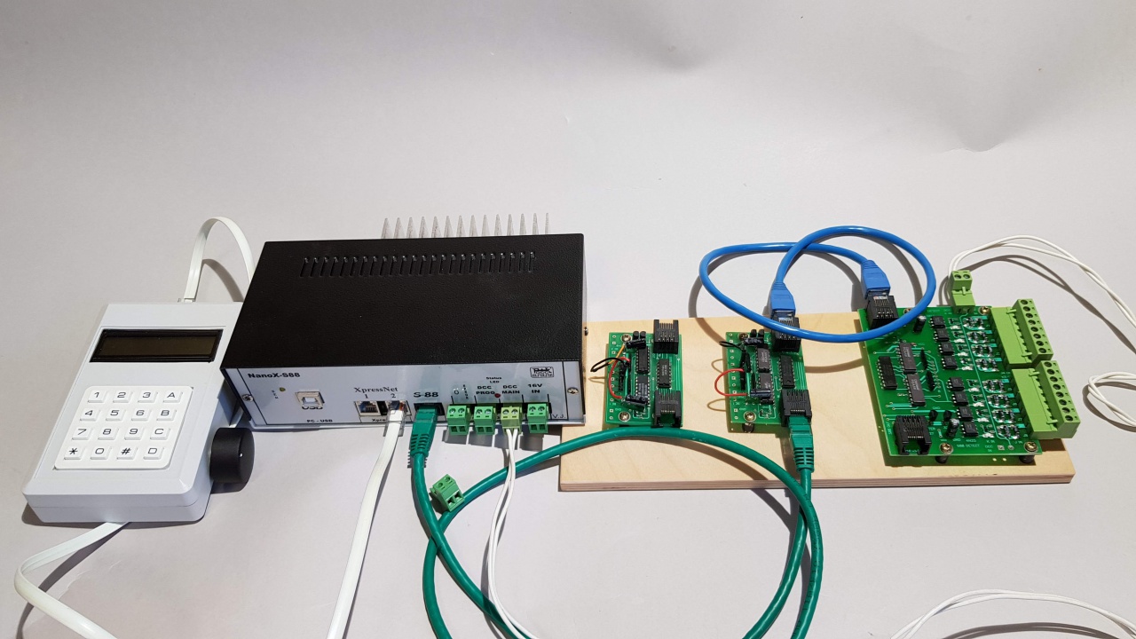

(#61890) diginewl válasza PikoDCC hozzászólására (#61886)
Jan 28, 2020 |
Idézet: „Ezt a NanoX-s88 központi rendszert viszont, ha jól értettem, nem tudnám használni például z21 mobilappal, csak ha valahogy hálózaton is tudna kommunikálni ugye?”
Igen.
Erre írtam, hogy egy átalakító kütyü kell hozzá - eddig elérhetőben csak ezt leltem...
Ez lenne az
Az rs232/usb átalakításhoz lehet egy gyári átalakítót venni, vagy megnézni a számítógépen, fityeg-e egy szabad com port?
Az xpressnet - multimaus csatlakozók szabadon oszthatók, ha jól emlékszem 28 darabig, egy sima elosztóval.
dobozolt Nano-x kép valahonnan a netről
Beszerzéssel CsíkosMesttert keresd meg! |

(#61942) diginewl válasza PikoDCC hozzászólására (#61939)
Jan 29, 2020 |
Valószínű, te arra gondolsz, ami a paco oldalán van.
Nanox s88 v3. Itt a leírás, és kapcs rajz.
Ezen valóban nincs PC felé kimenet.
Arra alább van a megoldás:
GenLI-S88
Ez a csatoló felület PC felé
Ez a kettő dolog van egybedolgozva a dobozos NanoX-s88-as készülékben.
És hogy ne legyen félreértés itten van nanoX-s88 rs232 porttal, amilyen az enyém is. NanoX s88 COM port |

Mivel elég sok szó esett a NanoX-S88 központról, ezért szeretném összefoglalni a tudnivalókat.
A központ a Paco honlapja alapján készült, kiegészítve a PC csatlakozással, ami RS232, vagy USB lehet. Az USB-s kb. annyival drágább, mintha egy különálló RS232-USB átalakítót használnánk.
Az USB a Microchip MCP 2200-as áramkörével lett kialakítva, minden napjainkban használatos operációs rendszerhez van a Microchip oldalán driver hozzá. (pl: Win10)
A PC illesztő a Lenz LI100-al kompatibilis. A PC-n pl. a következő vezérlő szoftverek futhatnak: TrainController, RocRail, JRMI, .... (többek között ezekkel próbáltam a központot).
A szoftverek tulajdonságaitól függően vezérelhető a pálya (mozdonyok, kitérők, jelzők, foglaltság érzékelők). A szoftvereknek van mobil interfészük is, (általában ez már licensz köteles pl. RocRail-nél) így mobil eszközökkel is vezérelhetjük pályánkat. Magában a központban önállóan nincs meg ez a lehetőség mint pl. a z21-nél, szóval kell hozzá az adott szoftver.
- Igény szerint rádiós vezérlőt is tudok hozzá adni, 433MHz (vagy 886MHz) sávban működőt.
Tulajdonságai:
- Stabilizált tápegységgel rendelkezik. A sínfeszültség analóg módon, egy potencióméter segítségével állítható. 9-21V között, Így a Z-től a H0-ig minden rendszerhez használható.
Kimeneti árama 3A. Igény esetén hozzá illeszthető (3A-tól, 13A-ig) boostereket is tudok adni.
Bemeneti feszültség min. 16V váltófeszültség, vagy 19V-tól egyenfeszültség.
-Kimenetei: egy "Main" csatlakozó, ami a terepasztal fő vágányzatához kapcsolódik és egy külön programozó sín. Ezen programozhatók a mozdonyok. Kimentei rövidzár/túlterhelés védettek.
-Amennyiben boostereket is használunk érdemes egyenpotenciálra hozni az egész pályát, erre való a "0" jelzésű csatlakozó. Így nem lép fel veszélyes potenciálkülönbség a sínben a booster határoknál.
-Az "Error" bemenet, a Boosterekről jövő 'zárlat jelet' fogadja, és zárlat esetén letiltja a DCC jelet.
- S88 bus: A foglaltságjelző modulok csatlakozási pontja. A PC illesztőn keresztül továbbítja a vezérlő program számára a foglaltság jelzéseket. Bekötése az S88-N szerinti.
(további információ:[url= https://www.opendcc.de/s88/s88_n/s88-n.html]S88-N[/url] ).
- Két darab egyenértékű XpressNet csatlakozóval rendelkezik. Minimouse, Multimouse és egyéb XpressNet eszközök csatlakoztatására. (pl. XbusTCO) Az XpressNet buszra jelen esetben még maximum 29 egység csatlakoztatható.
- Maximum 16 mozdony egyidejű vezérlésére alkalmas.
A mellékelt képen látható a központ és a kézivezérlő "MiniMouse". A kézivezérlővel irányíthatók a mozdonyok, állíthatók a kitérők, jelzők. Programozhatók (többféle programozási módban) a dekóderek. (CV értékek olvasása, írása.) Az S88 foglaltságjelzők állapota is látható.
10 db mozdony nevezhető el, amit tárol a vezérlő.
A vezérlő megjegyzi az utolsó sebességadatot a mozdonynál, így ha közben átváltunk egy másikra, majd vissza; a sebesség forgatógombot addig kell forgatni, míg elérjük az előzőekben használt sebességértéket, utána tudjuk vezérelni a mozdonyt.
28 funkciót tud kezelni, 2x16 karakteres LCD kijelzőn láthatjuk az aktuális állapotot.
A következő képen az S88 foglaltság érzékelők láthatók. Az S88 kártyák egymás után fűzhetők, jeleiket a kézivezérlőn, vagy a PC-n futó programban láthatjuk.
Az utolsó képen, a központ mellett eszközdekóderek láthatók. Jobb oldalon a mágneses állítóműves kitérők eszközdekóder, középen egy fényjelző dekóder, balra pedig egy motoros állítóműves kitérőkhöz (Conrad, Tillig, MTB) való eszközdekóder látható. A paneleken lévő elektronikával álalában 4 db kitérő állítható.
Akit érdekel hurokmodult is beszerezhet. (áramérzékelős)
Az eszközök a Csíkos műhelyben (vagy nálam) szerezhetők be egységes feltételek mellett.
Kérdés esetén nyugodtan keressetek, előzetes egyeztetés után mindent meg tudok működés közben mutatni.
A központot és egyéb egységeket többen használják már, problémáról nem tudok.
Aki nem a "nagyobb" központokban gondolkodik, ez a rendszer egy költséghatékony megoldás lehet.

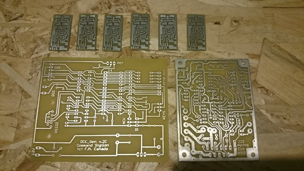

Feb 13, 2020 |
Ma megcsináltam a nyákokat..Össze kell raknom,élesztenem,minden megvan hozzá ..Nem tudom a vezérlő majd működik e az ACK detektor nélkül mert annak nem csináltam meg a nyákot..PIC16F876 hajtja majd..A Booster egyenlőre a sima mikrovezérlő nélküli,mozdonydekóderek a PIC12F629 egyszerű verziók.. |

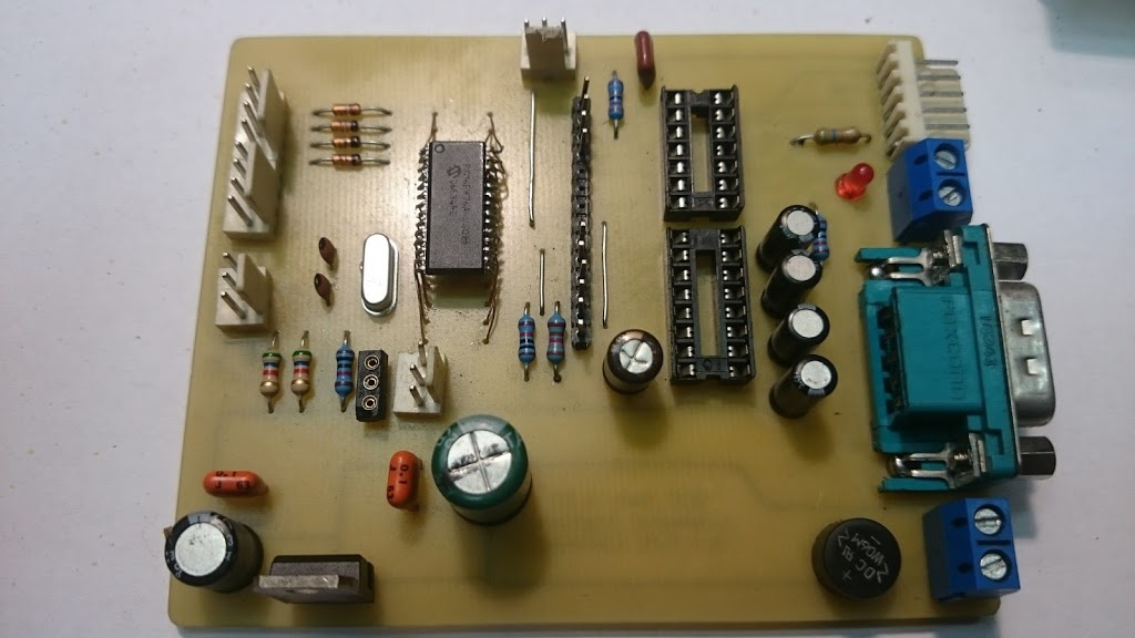

(#62069) patexati hozzászólása
Feb 18, 2020 |
Élednek  Már csak a mozdonydekóderek vannak hátra.. |
(#62070) patexati hozzászólása
Feb 18, 2020 |
Egyben terhelve analóg módban..21 W izzót is elviszi.. |
