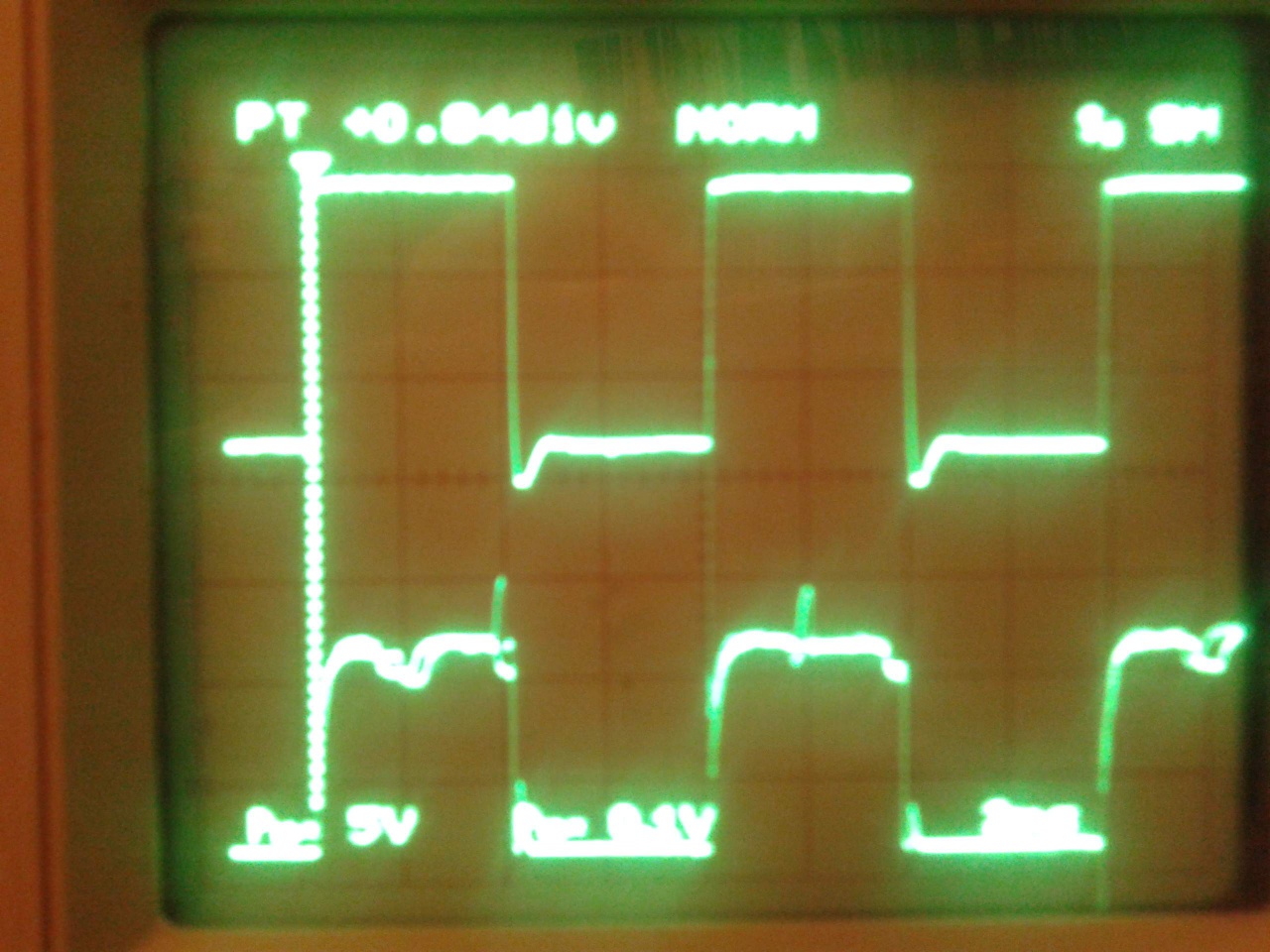

(#54730) piltdownman hozzászólása
Dec 29, 2016 |
Adott fesz. alatt azért nem indul egy motor, mert nem csak a csúszó, hanem a tapadó
(a nyugalmi) súrlódást is le kell győzni. Mintha szekrényt tolnánk, ha már megindult,
nem kell akkora erő a mozgás fenntartásához, motornál a fesz.-t vissza lehet venni.
Induláskor a kefe vesztesség nem számít, (olyan, mint egy 0,5-2 V-os Zener, kis áramnál
nem áll be a Zener fesz.) csak nagyobb fordulaton.
A motor működéséhez mindenképp kell áram, ez feszültségesést okoz a motor tekercsének
ellenállásán. Ha nem indul a motor, a teljes tápfesz., ha már forog, csökkentett tápfesz.
és az „elektromotoros erő” különbsége nyomja át az ellenálláson.
Ha egyenletes volna a terhelés, a megindult motor kis fordulaton is forogna. Mivel ingadozik
terhelés (pl.kanyarban megy a szerelvény) leállhat. Ekkor vagy mechnikusan megbökjük a
szerelvényt, vagy elektromos úton lökjük meg egy rövid ideig tartó tápfesz. növeléssel. A
mechanikai (!) impulzusnak (az erő és az idő szorzata) a megemelt feszültség-idő
(pontosabban az integrálok) felel meg. Meg lehet mérni, hogy mikor kell impulzust adni, és
csak akkor beavatkozni, de nyilván egyszerűbb állandóan lökdösni egy impulzus sorozattal.
Az is nyilvánvaló, hogy kell lenni egy minimális impulzusnak egy végesen kis sebesség eléréséhez.
Kérdés, milyen gyakran és milyen impulzust kell adni a motorra?
Az következőkben a fényképen látható gőzös motorján lévő fesz. (felül 5V/div) és áram
(alul 200mA/div) oszcillogramjai láthatóak, az időmérték az ernyőről leolvasható, a meghajtó
feszültség impulzus 12V-os.
(#54731) piltdownman hozzászólása
Dec 29, 2016 |
Ki lehet mérni, hogy ez a szerelvény kb. 2ms-os 12V-os pulzustól indul el, 24V-osból elég kb. 1ms-es.
80ms-es periódus idejű PWM-nél a fesz.pulzus közötti jel a motor által indukált fesz., ennek csökkenő jellege mutatja, hogy a mozdony lelassul két impulzus között. Növekvő kitöltésnél gyorsabban forog a motor, nagyobb az indukált fesz., az u.n. visszaható elektromotoros erő. Ennek mérésével lehet fordulatszámtartó szabályzót építeni.
(#54732) piltdownman hozzászólása
Dec 29, 2016 |
8ms-es PWM-nél látszik a motor induktivitásának hatása: az áram felfutásához idő kell. A ronda áram alak oka az, hogy a motor (ennél) három tekercse bekötése minden körbefordulása alatt változik. (A fesz. pulzus utáni kb. 0,5ms-os pulzus a dióda nyitása, amit egy tekercs betáplálási áramának megszűnte okoz.)
(#54733) piltdownman hozzászólása
Dec 29, 2016 |
0.8ms-es PWM-nél már lükető (háromszög jellel modulált) átlagáramra folyik a motoron, ekkor a PWM-nek nincs meg a „lökdöső” hatása, nagyobb kitöltéssel kell indítani, aztán visszavehető a kitöltés, mintha egyen fesz.-ről járatnánk.
Az indukált fesz. sem látható, a motor fordulatszabályozáshoz egy adott ideig ki kell kapcsolni a motort,hogy mérni lehessen a indukált fesz.-t.
(#54734) piltdownman hozzászólása
Dec 29, 2016 |
0,08ms=80us (12,5kHz) PWM |
(#54735) piltdownman hozzászólása
Dec 29, 2016 |
Itt a Kühne mozdony jelalakjai. Látható, hogy kisebb az elektromos időállandója, mint a gőzösé.
Belátható, hogy a gőzöst kb.100Hz-es PWM-ről érdemes járatni, szépen indul, egyenletes jár, de jól hallhatóan „zenél”.
Az Ohe-n van lendkerék, ezért ha elindult, kis sebességnél is egyenletes a járása. Meghajtható 30kHz-el is, de induláskor meg kell lökni egy 10ms jellel.
(#54736) piltdownman hozzászólása
Dec 29, 2016 |
Visszatérve az egyenfesz. meghajtásra, a probléma az, hogy ha soros szabályzással, mondjuk egy soros ellenállással akarunk pl. egy 10V-os fesz.-ből 1 Ohm terhelésre 1V x1A=1W teljesítményt adni, akkor a soros elemen 9Vx1A=9W disszipálódik, 9Vx9A=81W kimeneti teljesítménynél megint 1Vx9A=9W veszik el, 5Vx5A=25W kimenethez 5Vx5A=25W vesztesség tartozik, tehát itt a maximális vesztesség 50% terhelésnél van. ( (Utáp-Uki)*Uki/R függvény szélsőértéke).
Ha kapcsoló üzemmel állítjuk elő a kimeneti teljesítményt, ideális esetben a soros eszközön nincs vesztesség, de ha egy adott egyenfeszültségnek megfelelő átlag(!) feszültséget állítunk elő PWM-el, (ekkor megy ugyanúgy a mozdony) az utóbbi okozta disszipáció az egyenfeszültségéhez viszonyítva a kitöltési tényezővel fordítottan arányos, azaz nincs szélső értéke 50%-nál, csak az mondható, hogy pl. egy 10%-os PWM tízszer jobban igénybe veszi hőterhelés szempontjából a mozdonyt, mintha azt ugyanolyan sebességgel járatnánk egyenfeszültségről.
Nyilvánvaló, hogy etwg „tate01” asztali vezérlője (valahol a topic elején) miért jó: induláskor pulzusokkal lökdösi a szerelvényt, ha már elég gyors, nincs pulzus, kiméli a mozdonyt, nem zenél, „IR” kompenzációval nyomatékot is szabályoz. Persze ahhoz képest egy sima PWM-es szabályzót bárki összedob egy 555 + FET-ből, megszállottak kontrollereznek, mert az indítást még szebbre lehet megcsinálni, könnyű távvezérelni, stb.
A DCC-s mozdonyok dekóderein egyszerűen nincs hely analóg áramköröknek. Marad egy processzor és egy híd kapcsolás. Ennek a pwm frekvenciáját a vele növekvő kapcsolási vesztesség korlátozza.
Folyt.köv.

Idézet: „Ki lehet mérni, hogy ez a szerelvény kb. 2ms-os 12V-os pulzustól indul el, 24V-osból elég kb. 1ms-es.”
/Kiemelés tőlem/
Azért ezt inkább ne. 24V-os impulzusokkal ne etessünk egy szerencsétlen 12V-os motort...
Általánosságban: a két példa rendekívül szemléletes. Azonban egy valamire világít rá nagyon: a két motor, és mögöttük található mechanika tulajdonságaira. A BTTB (Zeuke) körmotornak az volt az előnye, hogy olcsó. Ahhoz képest nem egy katasztrófa, de tudomásul kell venni a korát, ahogy az akkori mechanikáét is, ami a BR56-ban (is) van.
A Kühn mozdonyban egy modern, SKF motor van, ez nem 3, hanem 5 pólusú, és a mágnese is sokkal erősebb, mint a régi BTTB motoré. Nem beszélve a tekercsei induktivitásáról, és maga az egész motor is kisebb, precízebb, pörög is, legalább háromszor annyit, mint a régi BTTB. Az SKF mögé a Kühn betett egy sokkal precízebb, jobb mechanikát is, és a mozdony tömege is kevesebb keréken oszlik el.
A dekóder gyártóknak valahogy alkalmazkodniuk kell a teljesen eltérő motorokhoz és mechanikákhoz. Negatív példa a DigiTraxx. Ezekben a dekóderekben nagyon korlátozottan lehet a motor szabályzást programozni, a legtöbb N-es Fleischmann modellben nem is válnak be. Persze a DigiTraxx az USA piacra dolgozik leginkább, ott meg egy (kínai) kaptafára készül majdnem minden. Egy európai dekóder gyártónál mások a követelmények.
A nagyfrekvenciás PWM-re vissaztérve: volt már a műhelyben olyan modell, amiben a dekóder ezen értékét (a PWM frekvenciát és/vagy a EMF mérési periódusát) alaposan át kellett írni a CV-kben. De ez a ritkább, és nagyon-nagyon régi mozdonyoknál kelleTT eddig negtenni. |
(#54788) piltdownman válasza csíkosháTTú hozzászólására (#54772)
Jan 5, 2017 |
Ez természetesen így van. A 12V*2ms = 24V*1ms fesz.–idő szorzattal az erő-idő szorzat mechanika impulzusra, azaz egy tömeg adott sebességre történő gyorsításához szükséges tömeg*sebesség mozgás- mennyiségre utaltam. (Pontosabban a tehetetlenségi nyomaték* szögsebesség szorzatra.)
Tehát nem üzemszerű 24V-os pulzusra gondoltam, de kirakok egy kapcsolást az ilyen impulzus használhatóságára.
Mivel a Kühn-ben kicsi nyugalmi súrlódás (kicsi a kefenyomás, ill. jó a csapágyazás) 30kHz-es PWM-nél sokkal szebben indul, mint a gőzös, de igazán akkor megy lassan akadozás mentessen, ha 10ms-ként a PWM kb. 30us-os idejét felnyomom 2ms-re. Nyílt hurkú a PWM, mert kis sebességnél kicsi a BEMF, nem sikerült az AD konverter jelét jól használni. Nagy jelet persze könnyű, egy második ADC csatornára leosztott BEMF jellel.
Végül is a praxisban mekkorák a PWM frekvenciák?
Erről az alkatrésztemetőről nincs körülbelüli rajzod?
Bővebben:dekóder
Kösz. |

(#54790) etwg válasza piltdownman hozzászólására (#54788)
Jan 5, 2017 |
Néha nehéz követni mit is gondolsz, amikor azt irod,hogy Idézet: „ ha 10ms-ként a PWM kb. 30us-os idejét felnyomom 2ms-re. ”
Magad mutattad a korábbi elemzésedben (szkop ábrák), hogy milyen eredöje van a gyors PWM-nek a motoron. Most meg ismét kozmikus 30kHz-s PWM-röl irsz. (30us)
Szerintem (eddig még az ellenkezöjével nem találkoztam) minden általunk használt motornak van egy "elektromechanikus " koeficiense, ami meghatározza, hogy milyen frekvenciáju PWM jelet képes feldolgozni, mint impulzust (ami a célunk). E felett a PWM simán átmegy a motoron egyenáramba (integrálja az impulzusokat) amivel ugyan lehet a motort vezérelni (akárcsak a DC-vel) de elveszik a PWM ama hatása amiért nekünk szükségünk van rá., mégpedig, hogy rendszeresen leküzdi a mechanikai surlodásokat igy folyamatos és preciz vezérlést ad a kezünkbe. (bEMF nélkül is!)
(Ez olyasmi, mint a D osztályu erösitö, ott is PWM-l kerül a hangerösség a hangszorora, de ott integrálodik, azaz nem halljuk az impulzusokat csak a sima szép hangot. A különbség az, hogy ott nem is akarjuk hallani, de nem is akarjuk, hogy a végfokozat melegedjen (azaz a tranzisztorok ott kapcsolo üzemben vannak). A modellvasuton viszont nem a melegedés a megoldando feladat, hanem a motor "lökdösése", azaz a fordulatszám pontos kezelése). |
