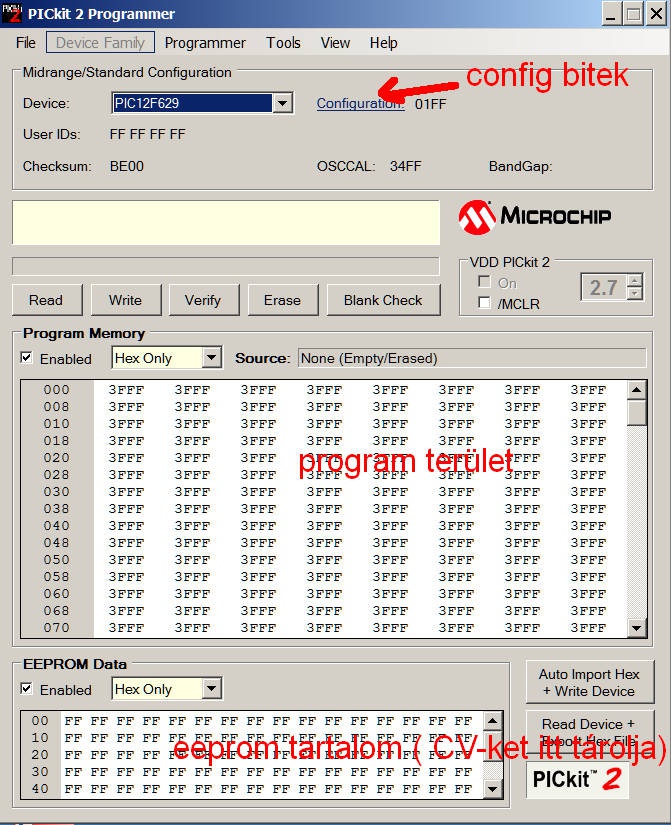

(#55073) diginewl hozzászólása Válasz Jan 24, 2017
Tiszteletem!
Segítséget szeretnék kérni, mert elakadtam.
Nem olyan régóta tudok PIC-et írni.
Nézegettem nagyon-nagyon egyszerű fényjelző dekódereket.
Találtam ezt: Szemafor
Ezen belül ezt a "kapcsolást" megépítettem az ULN nélkül, mert olyanom nincs. A kapcsolás
Ez nem működött... jobban mondva nem tudtam működésre bírni. A pic 2,3 és 6,7 lábára tettem egy-egy ledet, plusz 500ohm ellenállást, de nem igazán reagált semmit sem. Volt amelyik világított, volt amelyik nem. Programozni sem tudtam.
Nem lehet közvetlenül a pic lábára kötni LED-et? Pedig olyan jó lenne. Az ULN tranyómező ezek szerint kell a működéshez?
Találtam egy másik "free" kapcsolást ITT
De ebben is a pic kimenetein tranzisztorok vannak.
Ezek szerint a pic közvetlenül nem mehet LED-re? Vagy még valami más hibát is elkövettem?
A pic jó, mert átprogizva szépen állít szervót.
(#55076) proba válasza diginewl hozzászólására (#55073) Válasz Jan 24, 2017
A picet nem érdekli ULN, led, vagy tranzisztor van a kimeneten. A LED-nek testhez képest ugyan úgy működnie kell mint az ULN tranzisztorainak.Ha volt olyan led ami világított, és volt ami nem, akkor vagy nem a kapcsoláshoz való programot égetted be, valamit elkötöttél, esetleg a program nem tartalmazza a konfig biteket, és valamelyik nem jól áll.
(#55082) diginewl válasza proba hozzászólására (#55076) Válasz Jan 25, 2017

(#55083) Frankye válasza diginewl hozzászólására (#55082) Válasz Jan 25, 2017
A PIC kimeneteire azért alkalmaznak - rendszerint - valamilyen tranzisztoros kimenő fokozatot, mert a PIC kimeneteinek terhelhetősége eléggé kicsi. Egy-egy LED-et még elbírnak, de többet "nem illik" rájuk kötni. Ha szigorúan csak 1 LED = 1 kimenet a felállás, és a LED nem valami extra nagy fényerejű típus, akkor a PIC kimenete el fogja bírni (persze előtét-ellenállással).
Ha a hibajelenség fennáll, akkor annak oka a proba fórumtárs által leírtak valamelyike lehet, vagy a PIC "el sem indul", azaz nincs órajel. (Ennek oka lehet az, hogy külső, pl. kvarc órajelet vár a PIC a programja szerint, vagy nem megfelelő frekvencia van beállítva a belső órajelnek, stb.), illetve az MCLR láb folyamatos reset állapotban tarthatja a chipet.
(#55089) diginewl válasza Frankye hozzászólására (#55083) Válasz Jan 25, 2017
Próbálkoztam még. De nem sikerült.
Aztán annyira elprogramoztam a pic-en minden órajelet, meg fuse-t, hogy az eddig működő két relé+két szervó hex sem működött...
Ekkor jutott eszembe, hogy visszatöltöm az eredeti pic-hex-et. (ezt a HE-n, és itt is a Fórumtárs ajánlotta, hogy mentsem le)
Aztán arra rátöltöttem a relé hex-et. Így már ismét ment.
De a fényjelző hex nem akar futni. Gyanítom, valami időzítéses munka/probléma lesz vele, mert a fényjelző hex átír valami 03f8 értékben az utolsó értéket 3FFF-re, holott annak 34FF-nek kellene maradni (ez valami oscal izé a HE-n mondták...). Ezt utólag átírtam, így újra beprogramoztam, de akkor sem megy a PIC.
Így valami még lesz a háttérben amit kézzel kell átírni.
Azt hiszem itt megállok, hiszen eddig is pofátlan nagy mázlim volt, hogy a szervóvezérlő HEX tökéletesen fut vele!
Szinte fillérekből egy komoly, szervó+szívpolarizáló áramkört sikerül össze DIY-elnem
(#55090) proba válasza diginewl hozzászólására (#55089) Válasz Jan 25, 2017
Az osccallal nem hiszem hogy kell foglalkoznod. Az arra való, ha a PIC órajele egy picit eltér a kívánttól, azt ott tudod korrigálni. Azt gondolom annak szinte csak óra építésnél van jelentősége.Ami viszont eszembe jutott, mi van ha nem jó címen próbálkozol vele? Az hogy nem teljesen halott bizonyítja hogy két ellentétes állapotú led van a kimeneten.Ezt csak programból lehet előidézni, ha el sem indul a kimenetek lebegnek. Ezért a DCC jel forrása környékén is keresgélnék.
(#55091) diginewl válasza proba hozzászólására (#55090) Válasz Jan 25, 2017
Nem értek hozzá
Józan, egyszerű logikával úgy gondoltam, ha belement a paco 4 szervós HEX-e, aztán utána a Paco 2 szervós HEX-e, akkor a fényjelző HEX is belemegy.... hát nem Aztán visszaírva a két relés HEX-et működik, akkor valami más bibi lesz a levegőben.
Az viszont lehet, hogy nem jó címen próbálkozom, de akkor melyiken? )) (1-12-ig végignéztem minden váltócímet, mind a 4 kimenetre, és semmi reakció, ellenben a szervós HEX-ekkel azonnal reagál az 5-ös címre, ami az 1-es, és tudom programozni is)
(#55095) slogan válasza diginewl hozzászólására (#55091) Válasz Jan 25, 2017
Melyik hex-et tetted bele ?
(#55097) diginewl válasza slogan hozzászólására (#55095) Válasz Jan 25, 2017
Ezt Paco Unisemaf 8lábú PIC-re
Ez meg a másik HEX Másik szemaf
Mindegyik HEX-nél stabilan világított kettő led, a másik kettő meg nem.
(#55099) slogan válasza diginewl hozzászólására (#55097) Válasz Jan 25, 2017
12F629 van neked ?
(#55103) diginewl válasza slogan hozzászólására (#55099) Válasz Jan 25, 2017
Az. Ez a hex tökéletesen működik vele.
2 relé kettő szervó 1 pic
Most már legalább 6 szor nyomtam rá fel újra, és újra, ez megy rendesen.
Erre mondják, hogy szórakoztató elektronika olcsón
(#55104) proba válasza diginewl hozzászólására (#55103) Válasz Jan 25, 2017
És mivel próbálod elérni? Szerintem mégiscsak címzés gond lesz.
(#55105) proba válasza diginewl hozzászólására (#55103) Válasz Jan 25, 2017
Ha a hexek adat résznek lehet hinni, a szemaforos hexek durván más címen szerepelnek mint a váltó dekóderek. (oldalon lévő leírás szerint a hexek adatrészének számozása megfelel a CV értékek számozásának) Ez alapján a két dekóder címzése köszönő viszonyban sincs egymással. ( szerintem)

(#55112) piltdownman válasza diginewl hozzászólására (#55073) Válasz Jan 26, 2017
A kapcsolás szerintem olyan szemafort állít, amiben szolenoidok vannak.
Azoknak két fajtájával volt dolgom.
Az egyik átálláskor lekapcsolta magát a meghajtásról, ekkor a PIC lába végtelen ideig lehetett
magas szinten. A másik működtetéséhez csak kb.100ms pulzust kellett, nem lehetett magas a kimenet, mert dőlt az áram a tekercsbe.
Nem lehet, hogy az utóbbi verzióhoz tartozik az sw?
A PIC 12F629 öt kivezetése lábanként +-25mA tud kiadni vagy elnyelni, attól függően,hogy a földre vagy tápra van rövidzárral kötve, a teljes 800mW-os disszipációt sem lehet túllépni, megölhetetlen.
A PIC tudja agyonvágni a 0402-es ledek némelyikét ellenállás ill. sw trükk nélkül.
Ha már szó esett róla.
A HE-en csacskaságot mondtak. A 3fff helyen h’3480’ körüli értéknek kell lennie a névleges 4MHz-es osc. frekvenciához. Ennek átírását a programozó eszözök igyekeznek megakadályozni, külön meg kell keresni a default átállítását. Sw-ben +- 30%-al lehet elhúzni az oszillátort, órát nem lehet róla járatni, nem lehet 5ppm-re beállítani, mászik hőre, tápfesz. változásra.

(#55114) diginewl válasza proba hozzászólására (#55109) Válasz Jan 26, 2017
Köszönöm. Sajnálom, hogy ennyit dolgoztál vele.
Mindkettőt kipróbáltam, a helyzet ugyanaz. Kettő led világít, aztán kész. Nekem az a furcsa, hogy ha belemegyek a programozásba, akkor sem nyikkan meg egyik LED-sem, pedig ilyenkor villogni kéne nekik, nem? Mintha a DCC jel nem jutna be a pic-be
Próbáltam, az osclal-t is (hagytam az eredetin, utána meg átírtam a pic sajátjára), hátha az a gond, de az sem segített, minidg a 2 led világít.
Visszaírtam a 2relé/2servó hex-re, ott minden működik.

(#55115) diginewl válasza piltdownman hozzászólására (#55112) Válasz Jan 26, 2017
Ez fényjelzős (LED+ellenállás, vagy izzó), nem tekercses.
Ebbe az oscal-ba ne menjünk bele, mert úgysem értem
Tapasztalat: ha nem írom át a gyári 03F8 utolsó értékét a PIC-ben találtra (jelen esetben 34FF), akkor nem működnek a szervóvezérlő hex-ek sem. Megy az összes szervó ide/oda. Ha csak ezt az egy értéket átírom, akkor helyreáll a világ, és minden működik.

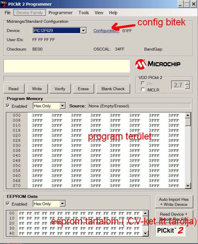

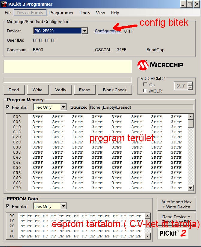

(#55137) proba válasza diginewl hozzászólására (#55135) Válasz Jan 27, 2017
Akkor ha jól értem: megvan az optocsatolóval a DCC-ről leválasztott kapcsolás ULN nélkül 4 leddel a kimeneteken tehát a másodiként linkelt kapcsolás, és ebbe a szervós program jól működik, a szemaforos meg nem? A szervós ebben a felállásban lehet programozni, a szemaforost meg nem?
(#55139) diginewl válasza proba hozzászólására (#55137) Válasz Jan 27, 2017
IGEN!!!
(#55140) proba válasza diginewl hozzászólására (#55139) Válasz Jan 27, 2017
Ezek szerint az áramkör hibátlannak mondható, hiszen ugyan az.
A következőt próbálnám ki, beírod a szervó vezérlő programját a picbe. Utána elindítod ( elvileg működik) . Leállítás után csinálsz egy teljes kiolvasást. Felírod a 3f8 -as sor utolsó értékét, valamint az összes config bit állapotát. Utána betöltöd a szemaforos programot, ott beállítod az előző kiolvasásból felírt értékeket, és így írod be. Ez után elindítod, hátha megy. Amire kíváncsi vagyok ha ezután kiolvasod a PIC-et vajon a 3f8 sor végi érték változott e a beírthoz képest?
(#55145) diginewl válasza proba hozzászólására (#55140) Válasz Jan 28, 2017
Hol laknak a konfig bitek?
(#55146) proba válasza diginewl hozzászólására (#55145) Válasz Jan 28, 2017
A programozód egy erre elkülönített részében.
