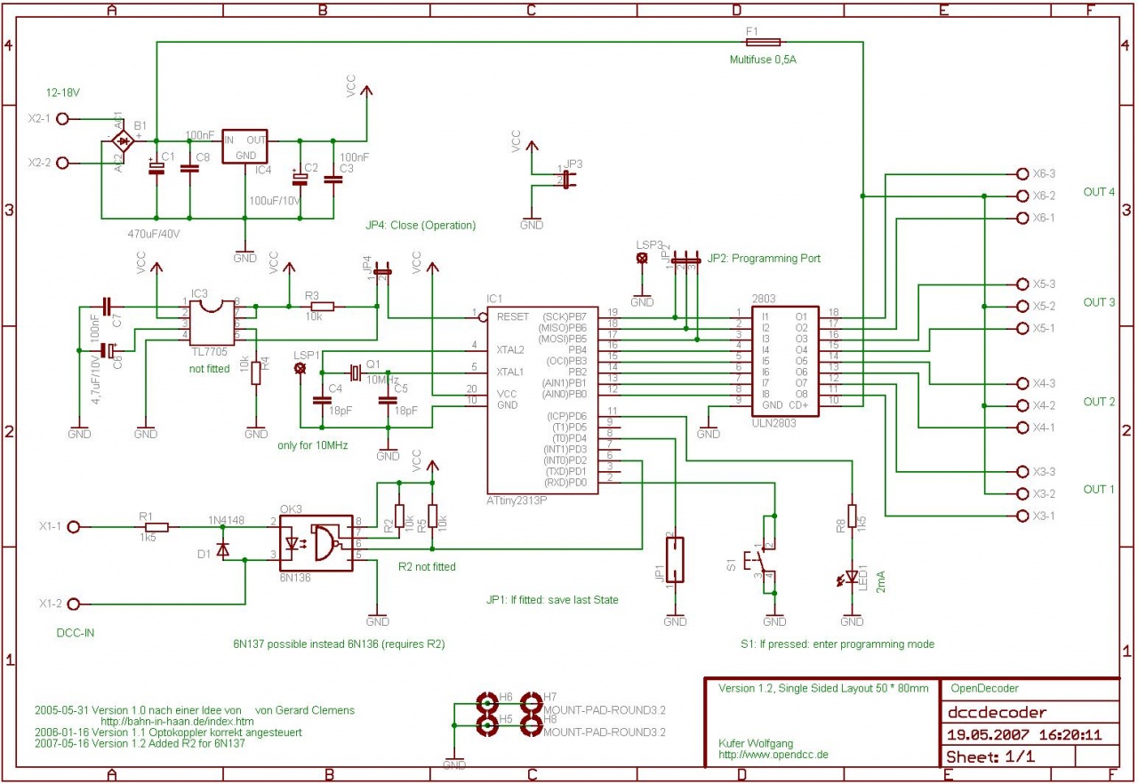

(#18674) HOTotya hozzászólása Válasz Júl 1, 2013
Zsolesz74!!! ide írom,mert ide tartozik ...
Erről a kapcsolásról van szó!!!!!
(#18677) zsolesz74 válasza HOTotya hozzászólására (#18674) Válasz Júl 1, 2013
Nekem a PACO-féle rendszer van meg, de a végeredmény úgy látom ugyanaz. Ez melyik oldalról van?
(#18679) HOTotya válasza zsolesz74 hozzászólására (#18677) Válasz Júl 1, 2013
Open dcc

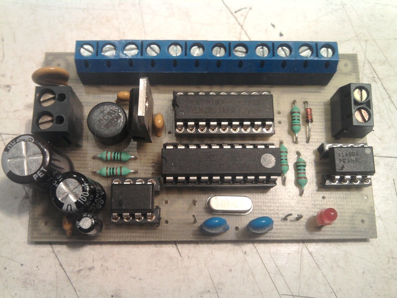

(#18813) roozsa hozzászólása Válasz Júl 4, 2013
Megépítettem az első dekóderemet és műxik a ROCO multimaussal. Igen egyszerű szerkezet,de lehet a CV-ket programozni és megy előre-hátra.Megvolt az első sikerélmény Bővebben: Link
(#18823) csíkosháTTú válasza roozsa hozzászólására (#18813) Válasz Júl 5, 2013
Ez az egykori Heiko Schröter féle dekóder, ha jól látom!
