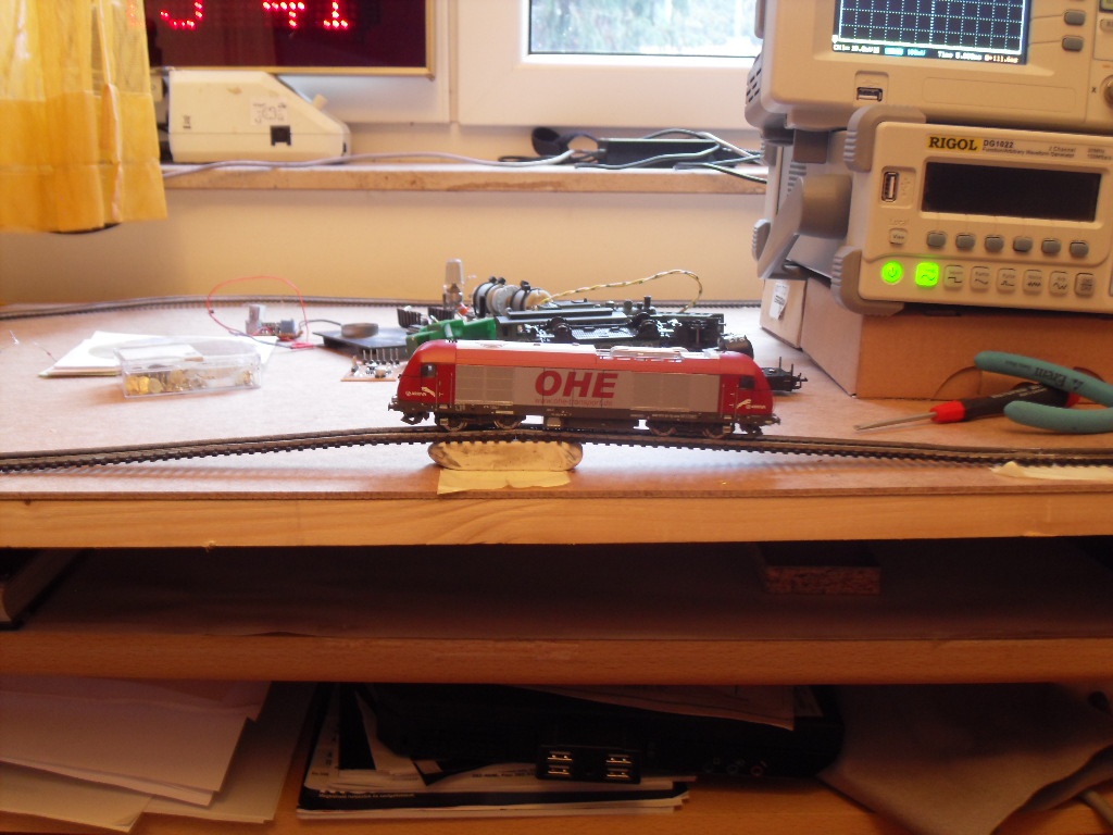

Összelapátoltam egy tesztpályát,mivel kirúgtak a nagyszobából és nem engedték hogy egy ajtóra szereljem fel.
Sajnos akármit csináltam,egy DC tápról hajtva mindkét mozdony áramfelvételében a sebességtől függően 1-10ms szakadások voltak,hol itt állt meg,hol ott,egyértelműen a sinek állapota miatt.Most el fogod törni a kezem,de lesmirgliztem,úgyis kuka lesz a vége.

Tul tudományos állsz a dologhoz - ennyi müszer még sok fejlesztö laborjában sincs  .
Sajnos muszáj kicsit elméletileg átgondolni a dolgokat és a mérnök mér.

Jelformákkal kapcsolatban én máshogy közelítem,aztán kiderül.Meghajtottam a motort addig,amíg a max.áram folyt bele,azaz max nyomatékot adott.Ehhez kb.2ms széles pulzus kellett,amiből kb. 500us sec alatt futott fel az áram az RL viszonynak megfelelő (1-e-t/T0) függvény szerint,de akkor a motor még nem mozdult meg,kell még 1,5ms,amikor már ki lehetet a meghajtást kapcsolni.Szkópon jobban látni,mikor megy a motor,mert drain-en a dióda kikapcsolása utána megjelenik a bemf,kb. 3ms-ig a 8V-os táphoz képest negativ 50 mV, ami kb.3ms alatt csökken le 0-ra (nő vissza tápig) mutatva,hogy áll a motor.
Persze 70 ms-ként lökdösve a tengelyt az folyamatosnak látszik, 30sec alatt fordul körbe.Majd megmérem,hogy ez hány m/h," jó,ha az ember ismeri a határokat".
Ha 5ms/2ms pulzussal hajtom,ekkor ugye gyorsabban megy és az indítások-megállások jól láthatóak-hallhatóak,ezért gondolok arra,hogy lágy fel és lefutással a remegést meg lehet szüntetni.Ez ugyan vezérlés és nem szabályozás,de a motor mindig max.nyomatékán járna,és elvileg jobb, mintha az átlag áramot akarnám tartani.

(#13739) piltdownman válasza etwg hozzászólására (#13607)
Feb 7, 2013 |
Honnan jön az 1000-szeres erősítés? A "tatet01."-ben a negativ fesz. visszacsatolásnak nagyobbnak kell lennie,mint a pozitiv áramvisszacsatolás,mert begerjed vagy kiakad.A kapcs.rajz jobb oldalát nem tudnád nagyobb bontásban kitenni?
Ki fogom mérni egy PIC AD-jét,ha ref.fesz. csak 100mV,a spefikációban nincs zaj adat.
(#13740) piltdownman válasza etwg hozzászólására (#13615)
Feb 7, 2013 |
Na újra szkópoknál.
Összedobtam a lináris végfokot és erre nyomok jelet függvénygenerátorból.
Olyat trapéz jelet szerettem volna, hogy gyors felfutás után 3 ms tető, majd lefutás. Ehhez fel kell programozni a generátort, úgy hogy aszimmetrikus háromszöggel néztem. Kihajtom max. áramra, majd szünet. A sebesség a szünet rövidítésével nő, ha
összetorlódik, nyomja fel a DC-t és tűnik el az impulzus, mint a "tatet01"-ben.
A rángatást nem látni, csak hallani. Azt nem veszem észre, hogy a mozdonyok üresen futnak, vagy húznak három kocsit.
Kipróbálom emelkedőn. Milyen emelkedési szögön futnak a modellek?
Egyébként nem az az életszerű, hogy emelkedőn lelassul?
Az egyik szénkefém nem szén, mintha réz/bronz lenne. Ez miért van? |
(#13744) etwg válasza piltdownman hozzászólására (#13740)
Feb 8, 2013 |
A rángatást egy kicsit lehet csökkenteni, ha növeled a frekvenciát (de alapjában nem érdemes vele foglalkozni, ha minden más rendben van). Azokon a régi motorokon az impulzusok hatása sokkal inkább hallható, mert rossz a csapágy, laza a tekercselés stb.
A kefék egyike szinterezett bronz (bronzpor szénporral keverve) szokott lenni. Már nem emlékszem pontosan mi ennek az oka, de valaha nagyon régen olvastam erre egy eszmefuttatást. A drágább motorokban mind a két kefe ilyen szokott lenni, de pl. a Dremelben mind a kettö sima szén).
A modellvasuton az emelkedés kb. 3%-ban van maximálva.
Az egy elvi kérdés, (és sok gyár hülyesége), hogy mennyire kell kompenzálni az emelkedön megnövekvö terhelést. A modern valodi jármüveknél van egy un. sebességtartó vezérlés, amikor beadják az adott pályasebességet, és az elektronika ezt tartja.
Régen a vezér "huzott" rá, ha birta a gép.
A tatet1-ben csak annyira kompenzálom a hajtást, hogy az csak a vonat terhelését kompenzálja az emelkedöjét már ne, azaz ott természtesen lassuljon a modellszerelvény. |

(#14097) piltdownman válasza etwg hozzászólására (#14019)
Feb 15, 2013 |
Eredetileg is átakartam a Fz1-et alakítani és valami kezelhetőség felraknia a vonatokra Bluetooth-szal vagy infrával,mikor belebukkantam a DCC-be és arra gondoltam,hogy mégis csak legyen valamivel kompatibilis.
A DCC asztali rész hw-je kész van,egy lift vezérlőt átkötök 230VAC-ról 24VDC-re,a három hídból kettőt használok,csak sw-t kell írni,hogy néhány kapcsolót,poti-t rá lehessen kötni.Nekem a DC motor szabályozása a probléma a meglévő ismereteimmel,mert pl.nem mennék bele 32bites AVR alapú szabályozás megépítésébe.
A dekóder digitális része mondhatnám pofon egyszerű,ha a szabványt megértem egy hét alatt
felhúzok a uC-t,itt arról a kommunikációról kéne infó,hogy megy végbe a sinen álló mozdonyokba való adatátvitel,hogyan ugrik a decoder programozó módba etc. hogy ne kelljen a spanyol viaszt feltalálni.
Mondjuk ha kézve vehetnék a programozó ketyerét meg egy dekódert simán letörném.
A kis méretek valóban gondot okozhatnának,de van beültetős céges ismerősöm.
A kezelő pult(ok?) mechanikája,ergonómiája,egyáltalán hogy nézzen ki,nekem ez a gond.
Két babuska és egy legényke egyidőben való játszási lehetőségére kell tekintettel lennem,
Te hogy oldanád meg?
Ha ez átmegy a gyerekek vérébe,
A digit.waveform gen. kezelése már megy
Közben megjött egy "ER20 OHE".Na erre rögtön begerjedt a poz.v.cs.,úgy hogy az 1Ohm után
1k/100n aluláteresztőt kellett.Ez a mozdony 100Hz meredek felfutású pwm mellett zenélt,de
ha szinuszos fel-lefutással hajtom,úgy nem hallom a sípolást és kézzel lefogva érezhető,hogy a nyomatéka is megvan,árammérő fejjel látszik,hogy teljesen ki van hajtva.
Mivel nincsenek szigetelt sínszakaszaim,amik között alacsonyabb lett volna a tápfesz.,megdöntöttem az asztalt,hogy lássam a sebességváltozást.Nem nagyon veszem észre,inkább csak a hallom,hogy alacsonyabb illetve magasabb hangon szólnak a mozdonyok az emelkedőn ill. a leejtőn.A negativ kimenő ellenállású végfokon sem veszem észre.
Csináltam egy kb.3 fokos buktatót,ha ezen észrevétlenül menne át mind a három mozdony kis és nagy sebességgel egyaránt,akkor mondanám,hogy heuréka.
Te hogy érzékeled a nyomaték kompenzációt?
Az említett klub nyilvános?
