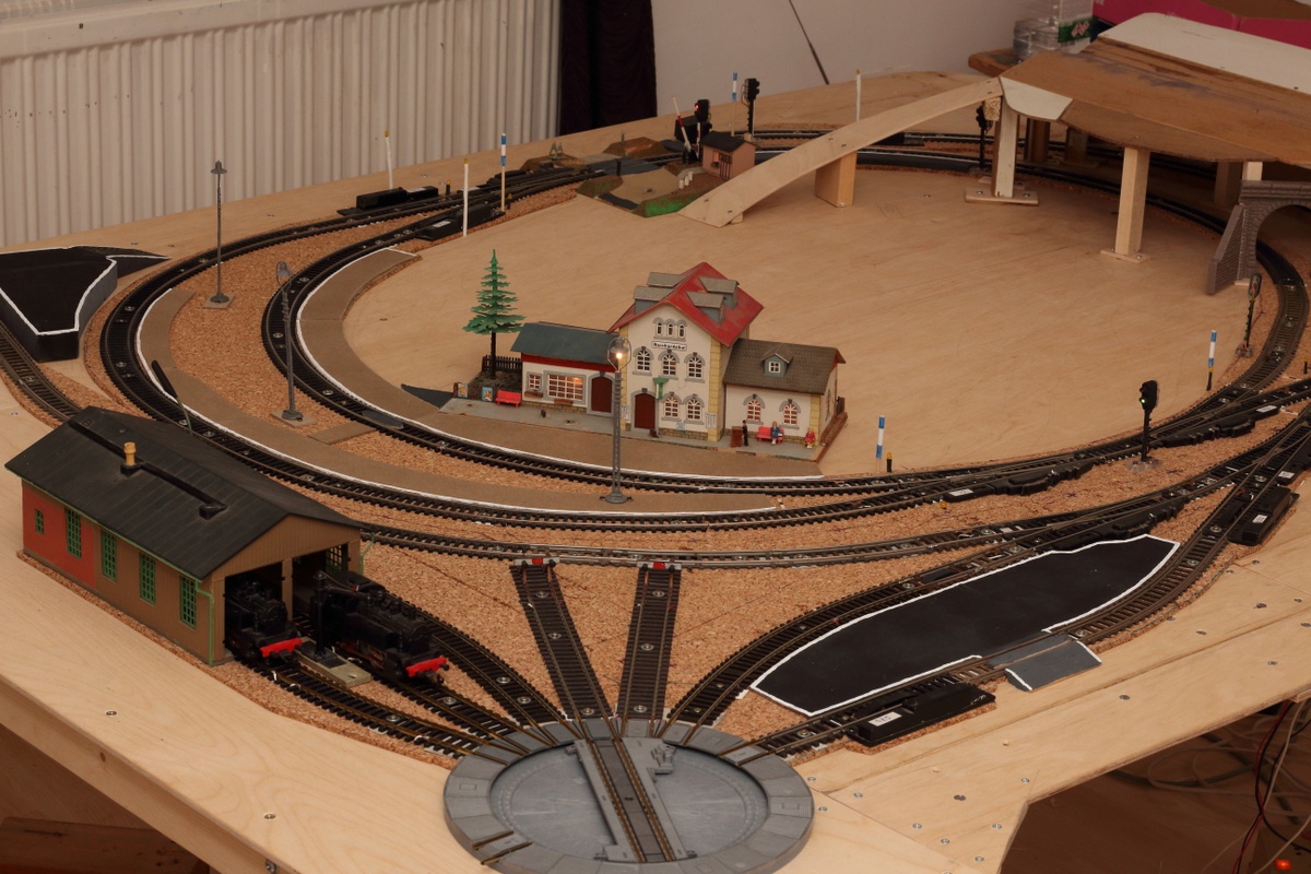

(#69773) novakerno hozzászólása
Júl 17, 2024 |
Az asztal félkész állapotban |

- az állomás hosszú (bal) végét vivő dekódert lustaságból a sínre kötöttem (~20 centi madzag);
- a másik végén a két dekódert a z21-re kötöttem.
Ennyi. Értelemszerűen a z21 és a sín össze van drótozva, meg az egerek is rá vannak pattintva a z21-re. Amit még tud:
- oda viszem az egereket, ahová akarom (míg a madzagjuk elér, de az elér amíg szükséges);
- a gyerekkel (és a barátjával) egyszerre két-három vonatot tudunk tetszés szerint vezetni;
- van egy nagyobbacska vontatási telep is néhány vágánnyal, nem kell kézzel rakosgatni a mozdonyokat (cserébe külön játék kiszabadítani éppen azt, amelyiket a gyerek akarja);
- a TrainControllerben csináltam kódos kezelőt, így a MultiMauson két gombnyomással tudok beállítani vágányutakat, egy gombnyomással visszavonni őket (azaz nem kell egerészni úgy, ahogy a videóban látszik);
- a vágányutakhoz tartozik oldalvédelem is (hasznos tud lenni  );
- illetve változati vágányutakat is tud a cucc automatikusan.
Mivel a bizber a becsípődésem, tudná a jelzésképeket is előjelzésestől-indikátorostól-ismétlőjelzőstől, de szőnyegvasútra jelzőket rakni... ööö... nem lehetetlen, és folyamatban is van, de hogy mikor lesz belőle valami...
Nyilván hátrányai is vannak:
- meg kell várni, hogy a PC elinduljon (a TC indul automatikusan);
- a váltók egyéni dobálásához már egerészni kell, egy pult ergonomikusabb lenne.
...na de akkor is, kérem, mindezt jóformán 0 drótozással, bármikor felszedhető szőnyegvasúton! Csinálja valaki utánam analógban  |

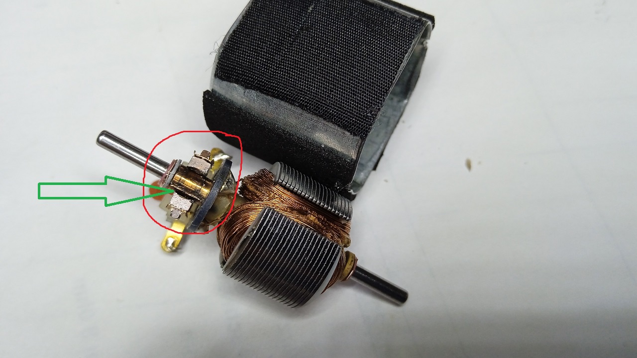

Idézet: „...amikor egye a változo trafofeszültség szabályozza a DC motort, amik tisztelet a kivételnek, nem PWM vezérlésre lettek tervezve meg gyártva. Sajnos megint nem szolal meg senki, nem tárgyalja senki az ilyen vezérlés korlátait és hatásait, igy szinte biztos jövöt biztosit Steve kollégának a motorcserékre. Elég csak megnézni az érvényes szabványokat, ki sem térnek a DCC hatására DC motorokra illetve az optimális üzemmodokra.”
Amiket látok ezzel kapcsolatban (nem a DCC hat a motorokra, hanem a dekóderek által adott PWM jel):
Szóval: Ha egy 12V-os DC motort meghajtunk PWM jellel, akkor abban az esetben, ha a PWM jel csúcsfeszültsége nem haladja meg a 12V értéket, akkor a PWM okozta strapa, és melegedés kezelhető marad, és nem okoz gondot. A baj akkor kezdődik, amikor valaki elhiszi, hogy N méretben simán lehet a DCC sínfeszültség 20V effektív. De korábban ezt már leírtam. Aki még nem tudja, a dekóderek nem 2-12V DC feszültséggel hajtják meg a motorokat, hanem PWM jel kitöltési tényezőjével variálnak.
A baj a motorokkal van. Pl. a PIKO által is használt három pólusú motorok kivitelezési hibásak! (Igen, ez van a V43-ban is!) Mindegyik. Ugyanis a kínaiak közül valaki rosszul állította be a robotot, és a bronzkefék 90°-kal elfordítva vannak a rugókba sajtolva, így a nem a beköszörült hengeres felületet érintkezik a kommutátor lemezekkel, hanem a két éle! (Majd fotózok, és mutatom.)
Trafók: Mindenki úgy áll hozzá, hogy OK, rá van írva, hogy 12V-os, Z-ben 10V, tehát baj nem lehet belőle, ha feltekerem. Dehogy nem! Ha csak egy szál mozdony van a pályán, pl. Z-ben egy V60-as, akkor a koppanásig feltekert, 10V-s, gyári Z trafó sínen mért kapocsfeszültsége az nem 10V lesz, hanem sokkal több! Le is égnek a Z motorok.
Vagyis nem kell feltétlenül DCC, hogy a másvilágra küldjünk egy motort.
A mindenki által ismert, régi PIKO FZ1 trafó kimenetés üresben, vagy egy N-s, TT-s modern mozdony esetében simán mérhetünk 18-19V feszültséget.
Mostani eset: Fleischmann N BR212 dízelmozdony, a gyárilag ZIMO hangdekóderrel felszerelt kivitel. Hiba: nem olvasható/programozható a dekódert. Oka: a beszerelt, vadonat új motornak annyira kicsi az áramfelvétele, hogy nem ad elegendő ACK jelet a központ felé, így a központ "nem látja" a mozdonyt a sínen. Csak azért hoztam ezt fel, mert az a trend évek óta, hogy a modellek áramfelvétele csökken, Így analóg üzemben egyre jobban vigyázni kell arra, hogy a sima FZ1, Bühler, Trix Fleischmann MSF trafókat meddig tekerjük fel! |

(#69792) csíkosháTTú válasza csíkosháTTú hozzászólására (#69789)
Júl 18, 2024 |
Ígértem képeket. Nos, ez két, javíthatatlanná vált, analóg üzemben használt PIKO motor. Mindkettő H0-s Hobby modellekben egy taurus-ban, és egy BR218-ban dolgozott eddig.
A második képen bejelöltem a jobb észlelhetőség kedvéért, hogy mi a legnagyobb baj ezekkel a motorokkal. Rossz hírem, van, mind ilyen! |

(#69794) etwg válasza csíkosháTTú hozzászólására (#69789)
Júl 18, 2024 |
Amit látsz az pontosan az amiről irtam, és senki. ( rajtad kivül) nem foglalkozik ezekkel a kérdésekkel, az ipar meg szorja a nyakunkba a gyári selejtet.
Pedig ugye létezik aránylag primitiv fizika, amivel elvben azonnal ki lehet számolni, milyen teljesitményü, kivitelü stb motor kellene egy olyan mozdonyba ami a DCC hajtásra is alkalmas. A mai napig nem olvastam egyetlen irást sem ami ezt tárgyalná, pedig a DCC már legalább 20 éve itt van a nyakunkon és döglenek be a mozdonyok. Az én fiokomban is van vagy féltucat N méretü drága mozdony, ami nem élte tul a modultalit és nem igen érdemes megjavitani. De ugyanez előfordult már LGB mozdonyokkal is, pedig azokba akkora és olyan motort lehetne épiteni amekkorát csak el tud helyezni a tervező. |
