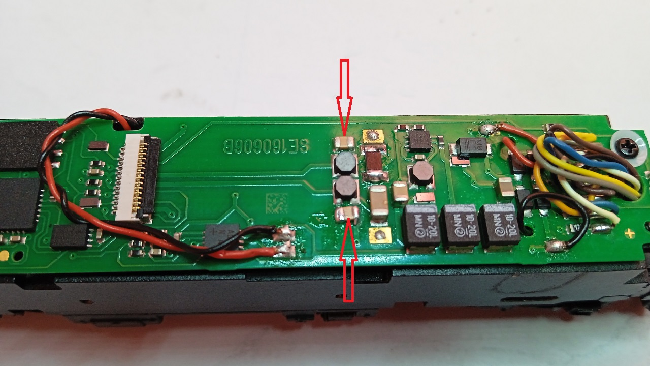

A képen egy Minirrix BR245, gyárilag hangos dekóderrel szerelt modell.
A hibajelenség az, hogy a modell teljesen véletlenszerűen megáll, és csak feszültségmentesítés/újraindítás után működik újra. Túlzott áramfelvétel nincs, az áramszedés is rendben van.
Van két, piros nyíllal jelölt alkatrész a modell alaplapján. Ez egy-egy 1nF-s kondenzátor, amiből az egyik a motor 1-t köti össze a jobb sín áramszedéssel, a másik pedig a motor 2-t a bal sínnel.
Tetszenek érteni, ugye? A sínjelet - ami jelen esetben, Trix Mobile Station2-ről jön, és DCC/mfx üzemben van - két kondenzátorral bevezetjük a motor H-híd kimenetére, és a motor 20kHz-s PWM jelét meg vissza a sínbe.
Nekem egy kérdésem van: Fluimucil???!!! Lefordítom egy reklámból van: De mijéééért???!!!
Ezt hogy? Valaki gondolkodott, amikor ezt megtervezte? És hol van minőségbiztosítás? Senki sincs Göppingenben/Győrben, aki legalább műszerész szinten ért az elekronikához? Komolyan, senki? |

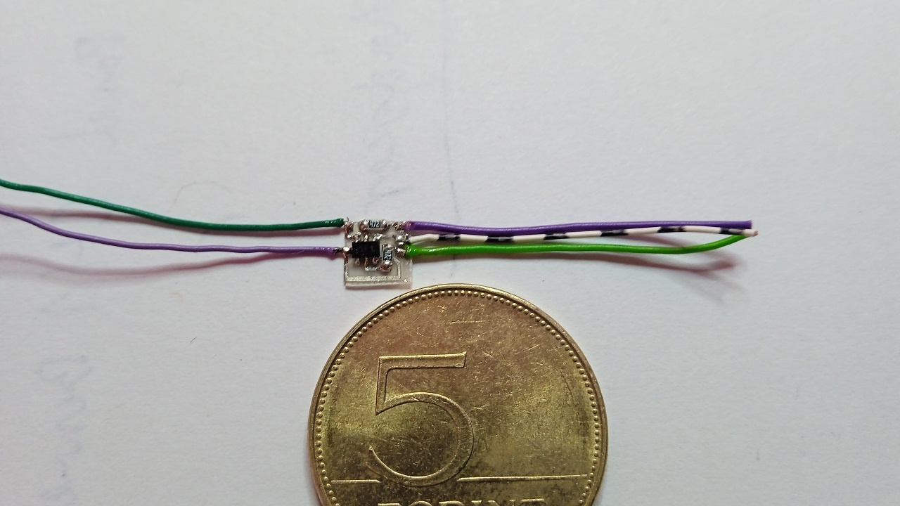

Az első prototipus, hamarosan sorozatban.
Erősítő modul MTC21, Next18 csatlakozós dekóderekhez, azok logikai szintű funkció kimeneteihez, hogy azok teljes értékű kimenetek legyenek. Egy ilyen modul két logikai funkciót tud kiszolgálni. Méretei: 4,8x4,8x1,1mm. |

Műszerész szinten, a két jelölt kondenzátor között, nem véletlenül két tekercs található, a kondenzátorokkal elektronos kapcsolatban? Netalán egy szűrőt alkotva a 20 kHz-re? |
(#72144) csíkosháTTú válasza Gabi hozzászólására (#72143)
Júl 19, 2025 |
De igen, az két fojtótekercs. Ezek vannak sorba kötve a dekóder H-híd kimenete, és a motor kapcsai közé. A két jelölt köndenzátor viszont a motor kapcsai, és az áramszedés között van.
Vagyis, ha egy ágat nézünk, akkor a dekóder H-híd kimeneti pontja megy az egyik fojtótekercsre, a tekercs padig a motor egyik kapcsára, majd a motornak ezen csatlakozása van a jelölt kondenzátorral összekötve a sínjel egyik pólusával.
Mivel ez a dekóder egy cca. 40kHz-s, vezérléstől függő kitöltési tényezőjű PWM jelet ad a motornak, a sínben pedig a DCC, vagy Märklin mfx +/- bitsorozat van, mindenkinek a képzelőerejére bízom, hogy ez mit okozhat, és okoz is. |

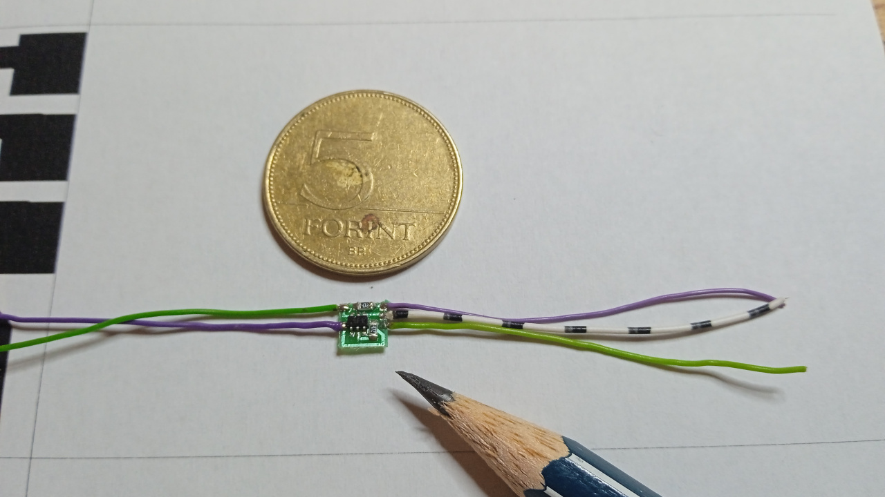

Egy kis apróság: 5x5x1,2mm nagy.
Dekóderek logikai szintű kimenetének teljes értékű funkció kimenetté "varázsolásához". (MTC21, Next18, stb.) Egy ilyen panel 2db funkció kimenetet kezel. |

Az apróság, működés közben.
További információ erről a modellről:
