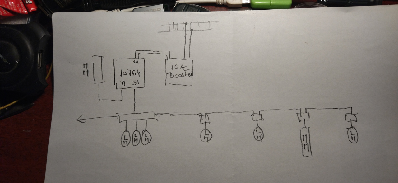

A rendszer ami miatt lassan már 12-15 egér kellene, egy kicsit "feltúrbózott" ROCO rendszer. Maga az erősítő (10764) csak egy házibooster vezérlését szolgálja. Amit így kezelünk egy változó méretű modul rendszer, hol 70m, hol 100m. A különböző állomás helyeken kellene minimum 2-3 valamilyen egér, ami bizonyos esetekben lehetne akár 5-6 állomás is.
Akkor lenne még egy kérdésem. Az egereknek nem lehetne egy független külső tápot használni? Pont az előbb leírtak miatt.
(#70885) diginewl válasza ysenyerkesz hozzászólására (#70884) Válasz Dec 14, 2024
Hű!
Ha jól értem, az egész "műsor" egy PirosMM egér (Master), és egy feketedoboz 10764 együttes "központról" üzemel?
A fekete dobozból gondolom megy egy jel tovább, ami vagy booster, vagy DCC sínjel alapján tovább van erősítve.
A 10764, slave portját lehet osztogatni - ahogy mondta Csíkos is - kb. 30 másik vezérlőre. Ezt, egy 50/100méteres távolságban levő egérnek elvinni a vezetéken a +5V-ot elég nagy bátorság lesz. Persze működhet.
Egy NanoX-s88, vagy csak sima NanoX jó lenne oda. Egyrészt ebben benne van a parancsközpont, kvázi minden rádugott egér slave. Másrészt biztosan tudnak abban segíteni, hogy egy speciálisan megerősített 5V-os kimenetet adjanak az Xpress-net felé - Csíkos, vagy Jvnd ebben szaki.
Vagy egy Xpressnet opto-s leválasztóval külső tápról is megoldható a távoli egerek csatlakoztatása erre az xpressnet rendszerre. Valószínű erre is lesz ötletük!

(#70888) ysenyerkesz válasza diginewl hozzászólására (#70885) Válasz Dec 14, 2024
Szia diginewl!
-"Ha jól értem, az egész "műsor" egy PirosMM egér (Master), és egy feketedoboz 10764 együttes "központról" üzemel? "
Igen, így van.
-"A 10764, slave portját lehet osztogatni - ahogy mondta Csíkos is - kb. 30 másik vezérlőre. Ezt, egy 50/100méteres távolságban levő egérnek elvinni a vezetéken a +5V-ot elég nagy bátorság lesz. Persze működhet."
Ahogy csikosháTTú is írta a táp 12v, és a baj, hogy a jelenlegi rendszer (üzemeltetési tapasztalatok alapján) kb 10-11 egeret lát el. A következő egér rádugása után lefagy az egész.
A többi tippet köszönöm és arra lesz a tovább lépés valószínüleg.

(#70890) ysenyerkesz válasza diginewl hozzászólására (#70885) Válasz Dec 14, 2024

(#70892) diginewl válasza ysenyerkesz hozzászólására (#70888) Válasz Dec 14, 2024
„kb 10-11 egeret lát el. A következő egér rádugása után lefagy az egész.
A többi tippet köszönöm és arra lesz a tovább lépés valószínüleg.”
Szerintem a Roco-nál, valamikor az 1990-es évek közepén, amikor a Lenztől "megvették" a szabványt, nem gondoltak mindenre, és valószínű nem is számoltak ezzel, hogy majd jó 30 év múlva valakik ennyi egeret küldenek erre a lebutított Lenz rendszerre.
Egy normális, tényleges központtal 99,9%-ban kinn lesztek a vízből. Ez a fekete doboz nem erre készült.
Azt mondanám van egy tartalék Nano-x s88-as központom. Szívesen kölcsönadom tesztelésre, aztán visszakülditek.
Így tudnék segíteni.

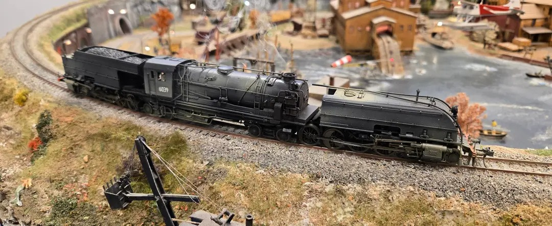

Power pack-ot használtam már, a kis Camelback-nal, 4 másodperc extra idővel) szegénynek egy egy kereke szedi csak az áramot, azt is igen satnyán. Szóval gyári power pack a tutti, lekapcsolja a dekoder ha éppen programozók/írom. Nincs is vele amúgy bajom, csak kb 10 mozdonyba 500 ájró
A nagy mozdonyokba rakok majd kondit, oda elfér a nagy is
(#71542) acszoli válasza acszoli hozzászólására (#71541) Válasz Ápr 15, 2025
Ebbe meg úgyis mikro megy majd meg egy powerpack.
(#71543) etwg válasza acszoli hozzászólására (#71542) Válasz Ápr 16, 2025
Jol néz ki ez a a Heisler, , de érdekes a világ több helyén, más más technologiával ugyanaz a mozdony kerül a sinekre. Pedig ebböl a mozdonybol is több tucat készült és nem igen voltak nagyon egyformák.

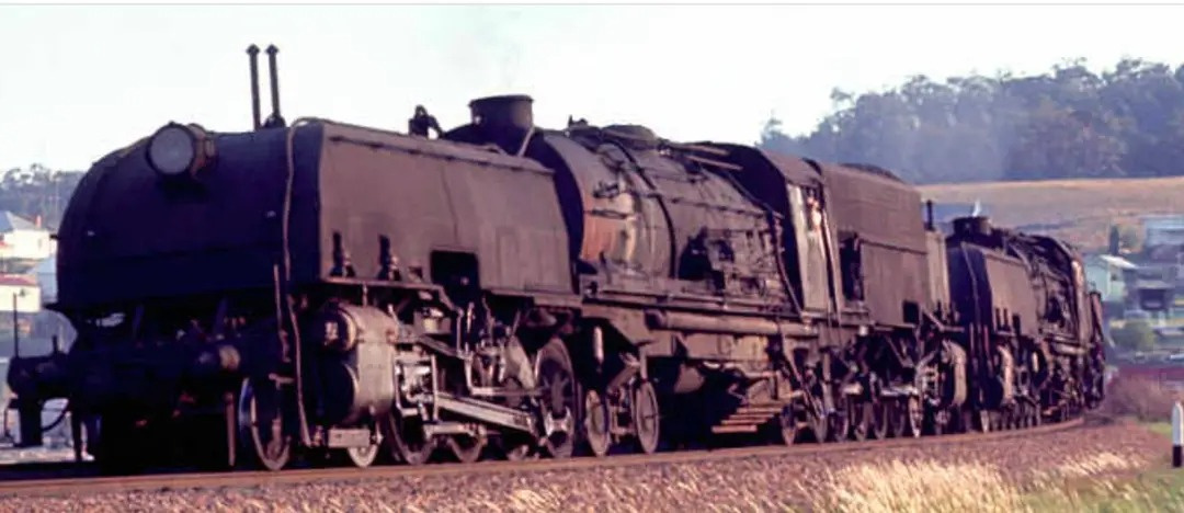

(#71549) etwg válasza acszoli hozzászólására (#71548) Válasz Ápr 18, 2025
Ha minden igaz akkor az AD60 kenguruföldröl.
