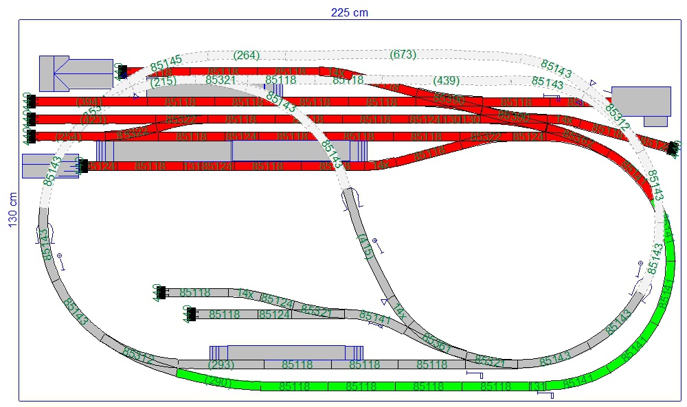

(#70423) csíkosháTTú válasza elektrorudi hozzászólására (#70421)
Okt 8, 2024 |
Azért akkora területen már van némi mozgástér.
Nem tudom, hogy mik az elképzelések, de gondolat ébresztőnek két kép: |

(#70432) elektrorudi válasza etwg hozzászólására (#70412)
Okt 8, 2024 |
Köszönöm szépen a szabványt, lefordíttattam a google-val. Kb. annyit értek belőle, mint az adóbevallás help-jéből, tízszeri átolvasás után. |
(#70433) elektrorudi válasza csíkosháTTú hozzászólására (#70423)
Okt 8, 2024 |
Nagyon köszönöm, de a gondolatébresztésen már túl vagyok. Gyakorlatilag kiszerkesztettem az egész pályát elemről-elemre CAD-al. Miért azzal? Miért nem pl. a SCARM-al? Ennek történelmi oka van. A pályát szedett-vedett, bontott pályaelemekből építem fel, ami tartalmaz PICO, ROCO, Szlovén, Olasz elemeket is. Mindeféle ívméret és hossz van vegyesen, a gyártók elképzelse szerint. Ebből gazdálkodok. A sín és váltómennyiség adott. Az asztalt Édesapám kezdte el, nagyon régi papírtalpfás PIKO sínekkel, sőt, saját gyártású sínekkel és váltókkal. Eszméletlen sok munkát befektetett, de sososem fejezte be. Ezeket az előzményeket szeretném új, és MŰKÖDŐ formába önteni.
Az előtérben (nagyállomáson) 6db vágány lesz kitérőkkel. Összesen 25db váltó lesz ezen a területen. Zsúfolt? Igen!
(#70434) csíkosháTTú válasza elektrorudi hozzászólására (#70433)
Okt 8, 2024 |
Idézet: „...tartalmaz PICO, ROCO, Szlovén, Olasz elemeket is. Mindeféle ívméret és hossz van vegyesen, a gyártók elképzelse szerint.”
Most szólok, ez a projekt achilles sarka! Ha új, és hangsúlyozottan működő pályát szeretnél, akkor jobb letenni a garast egy sínrendszer mellett! Innen-onnan összeszdett svágányelemekből, amik sínszál magassása, szélessége eltér egymástól, és anyagukban is különböznek, az a tapasztalataim szerint, meg az álmoskönyv szerint sem lesz tartósan jó, akármennyi munkát és szeretetet fektetsz bele. Lépten-nyomon siklani fognak a vonatok, meg szétakadni rejtélyes okokból...
(PIKO, bocs, nem c-vel írják a szászok.) |

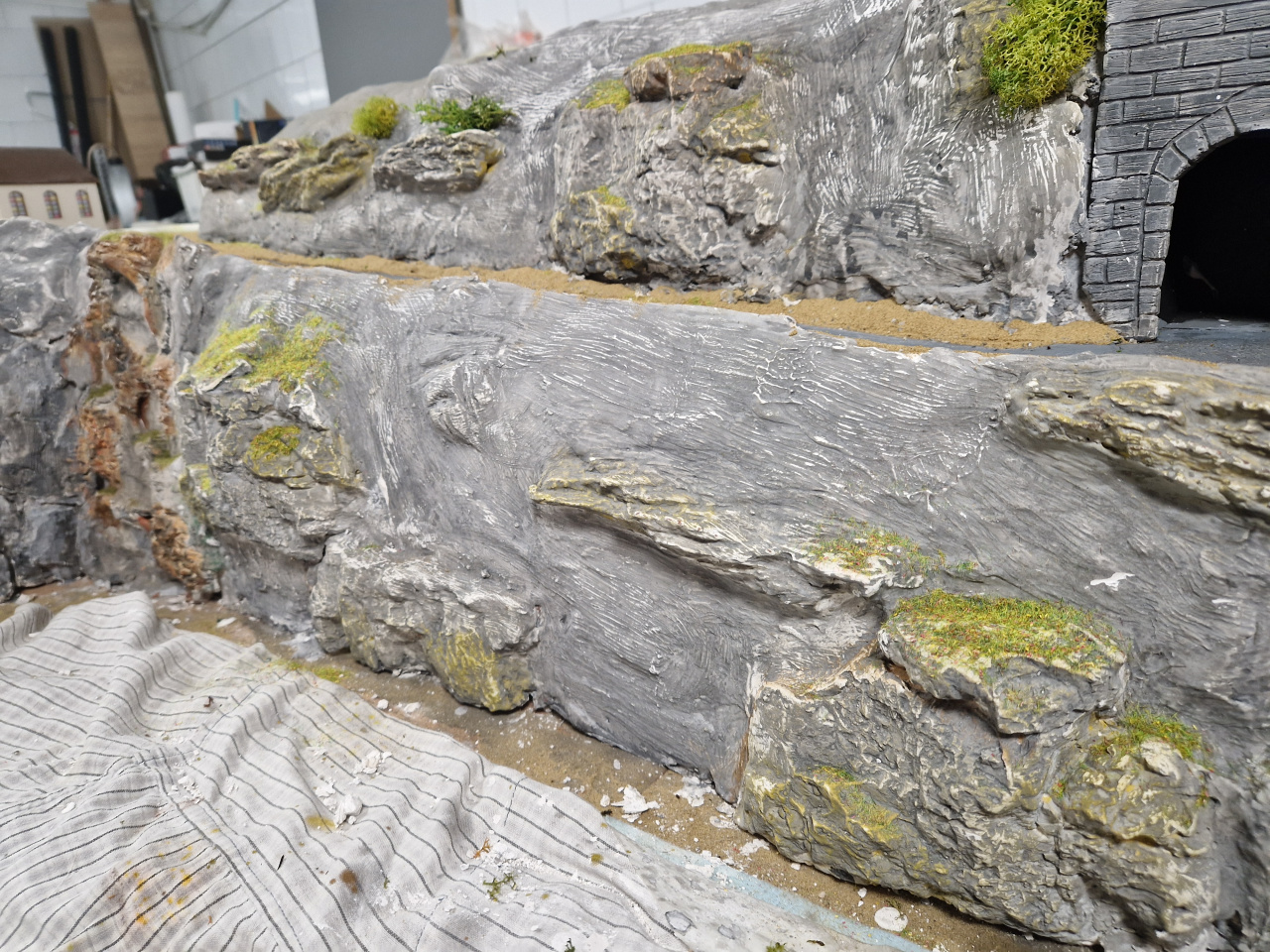

(#71146) gigantati hozzászólása
Jan 20, 2025 |
Végre összeállt az asztal. A terepépítés az egyik felén már majdnem befejeződött. A sziklás részt kb 3x kellett újrafesteni mire ezt elértem. |

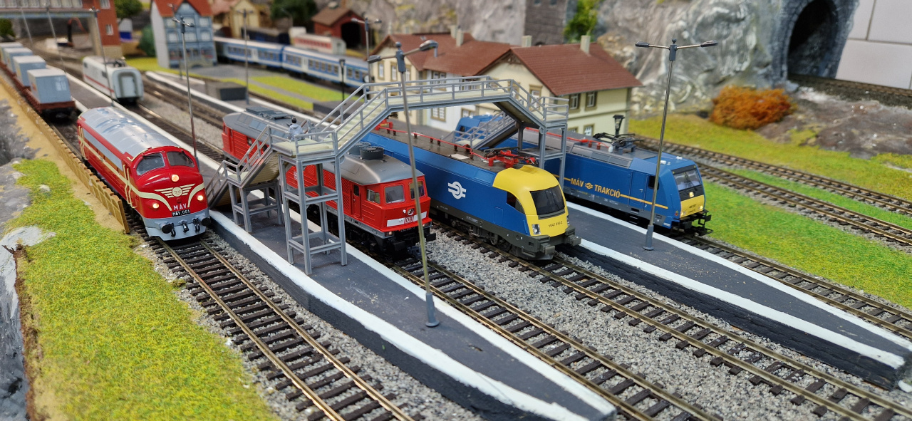

(#71417) gigantati hozzászólása
Márc 25, 2025 |
A legfrisebb képek a kb 90%-os készültségű asztalról.
A bejáratás fázisában. Még egy kis erdősítés, közvilágítás bekötése van hátra. |

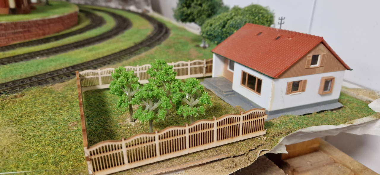

(#71418) gigantati hozzászólása
Márc 25, 2025 |
(#71421) klimas válasza gigantati hozzászólására (#71420)
Márc 26, 2025 |
Húúú de irigy vagyok
Te már itt tartasz! Gratulálok hozzá!
Az anyák 10-12-s-ek?  ))) |
(#71423) Lazsi válasza gigantati hozzászólására (#71420)
Márc 26, 2025 |
Így már működött!
És tetszett!  |

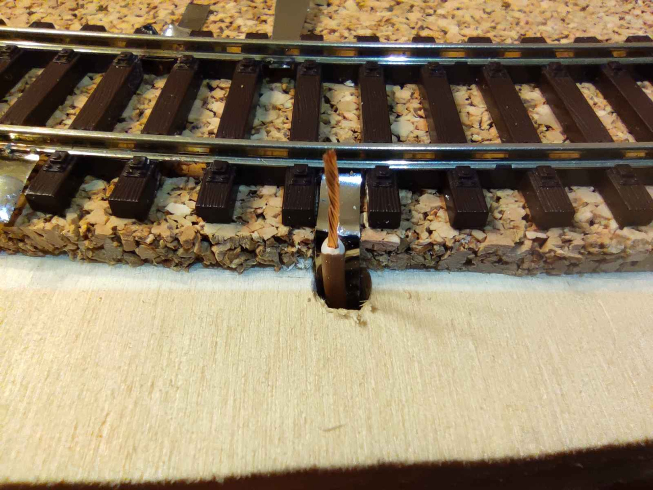

(#72822) EveRYy hozzászólása
Nov 4, 2025 |
Jó ötlet e pontheggesztéssel rögzíteni a vezetéket a sínre?

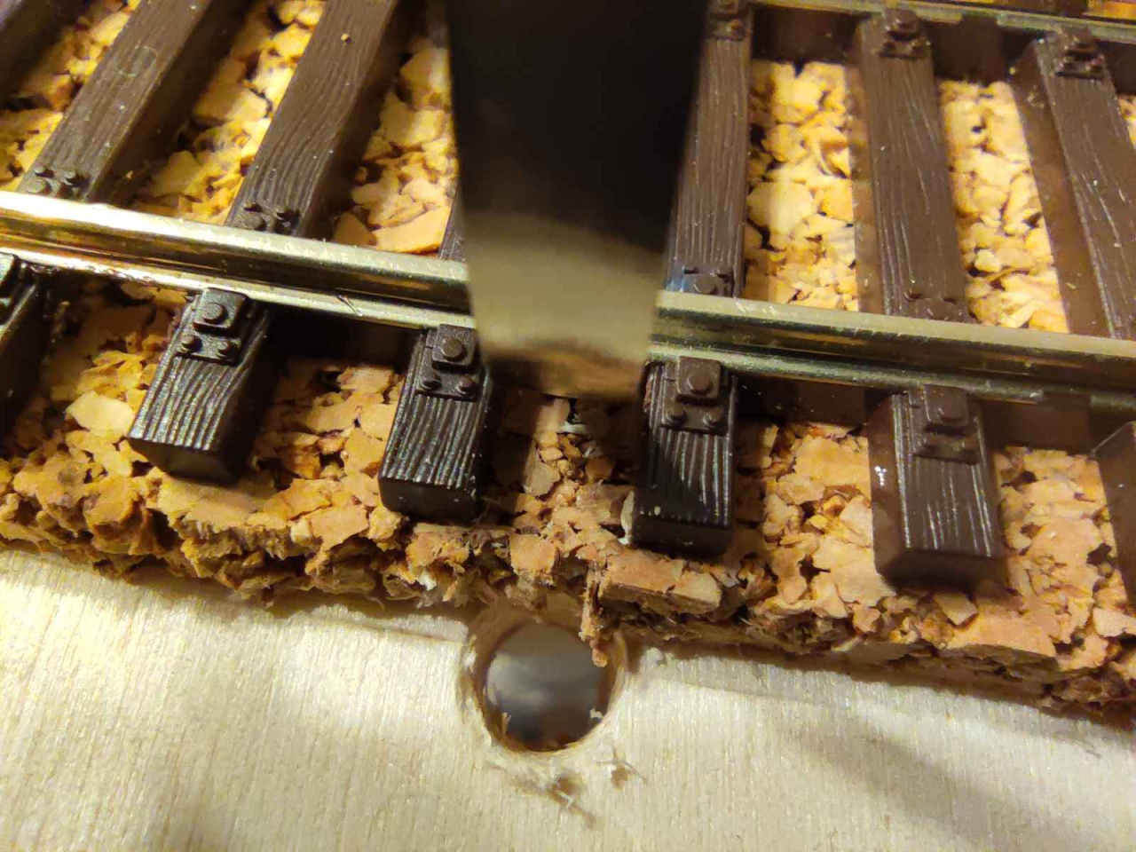

(#72823) EveRYy válasza EveRYy hozzászólására (#72822)
Nov 4, 2025 |
és még ezek: |
(#72824) EveRYy válasza EveRYy hozzászólására (#72823)
Nov 4, 2025 |
És ez a vége: |
(#72826) diginewl válasza EveRYy hozzászólására (#72822)
Nov 5, 2025 |
WoW! Ezt milyen eszközzel tudtad megcsinálni, milyen lemez kell hozzá? Lehet ilyen kütyüt venni? Feltaláltad a legjobb csatlakozási módot! A műanyag sem sérül, valamint ágyazat síkban van a betáp.
Grat!  |
(#72827) etwg válasza diginewl hozzászólására (#72826)
Nov 5, 2025 |
Akku ( Litium] hegesztönek árulják. Több van piaon , de jobbakhoz 12 Voltos autoakku kell ( a használt is jo).
A lemezek nikkel lemezek. ( szintén a cellákhiz árulják méterre). |
(#72828) diginewl válasza etwg hozzászólására (#72827)
Nov 5, 2025 |
Ez világos. Közben utánanéztem. Vannak egyszerűbbek is. Az is elég lehet ide.
DE: a hegesztésés, és a nikkel lemez is ALUL van... Hogyan tudta így rápattintani a sínre, hiszen a képek alapján a sín már a helyén van!!!!
De ha meg is fordítja a sínt, akkor is a két pötty nagyon közel van egymáshoz!!! Ezért kérdeztem, hogy "milyen eszközzel tudtad megcsinálni"????
Reméljük elárulja a kollega.
(#72829) EveRYy válasza diginewl hozzászólására (#72828)
Nov 5, 2025 |
Igen, mutatok a heggesztésről is fotót. |
(#72833) EveRYy válasza diginewl hozzászólására (#72828)
Nov 5, 2025 |

(#72842) diginewl válasza EveRYy hozzászólására (#72829)
Nov 7, 2025 |
Köszönjük!!!
A "gear" értéket elárulnád, mi lett a jó? A képeken is látszik egy-egy jobban megsütött/égett hegesztés. |
(#72843) elektrorudi válasza EveRYy hozzászólására (#72822)
Nov 7, 2025 |
Az ötlet nem ördögtől való. Nekem két hete jutott eszembe, hogy papucsok helyett, össze kellene hegeszteni a síneket, a külső oldalukra hegesztett lemezkékkel. Szebben nézne ki, mint a mindentől idegen papucsok. Tudat alatt, talán a mellékelt megoldás is hatott az agyamra.
