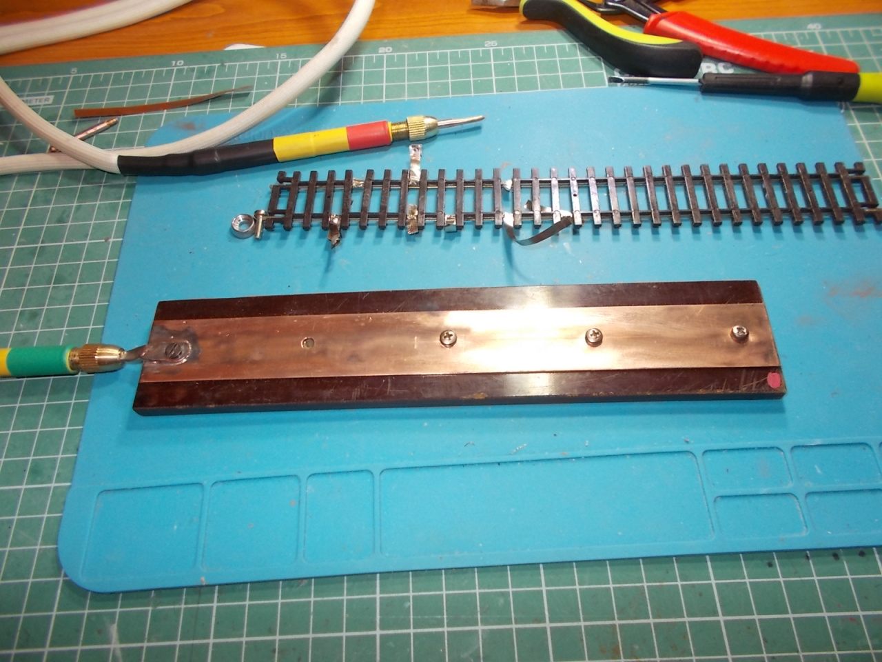

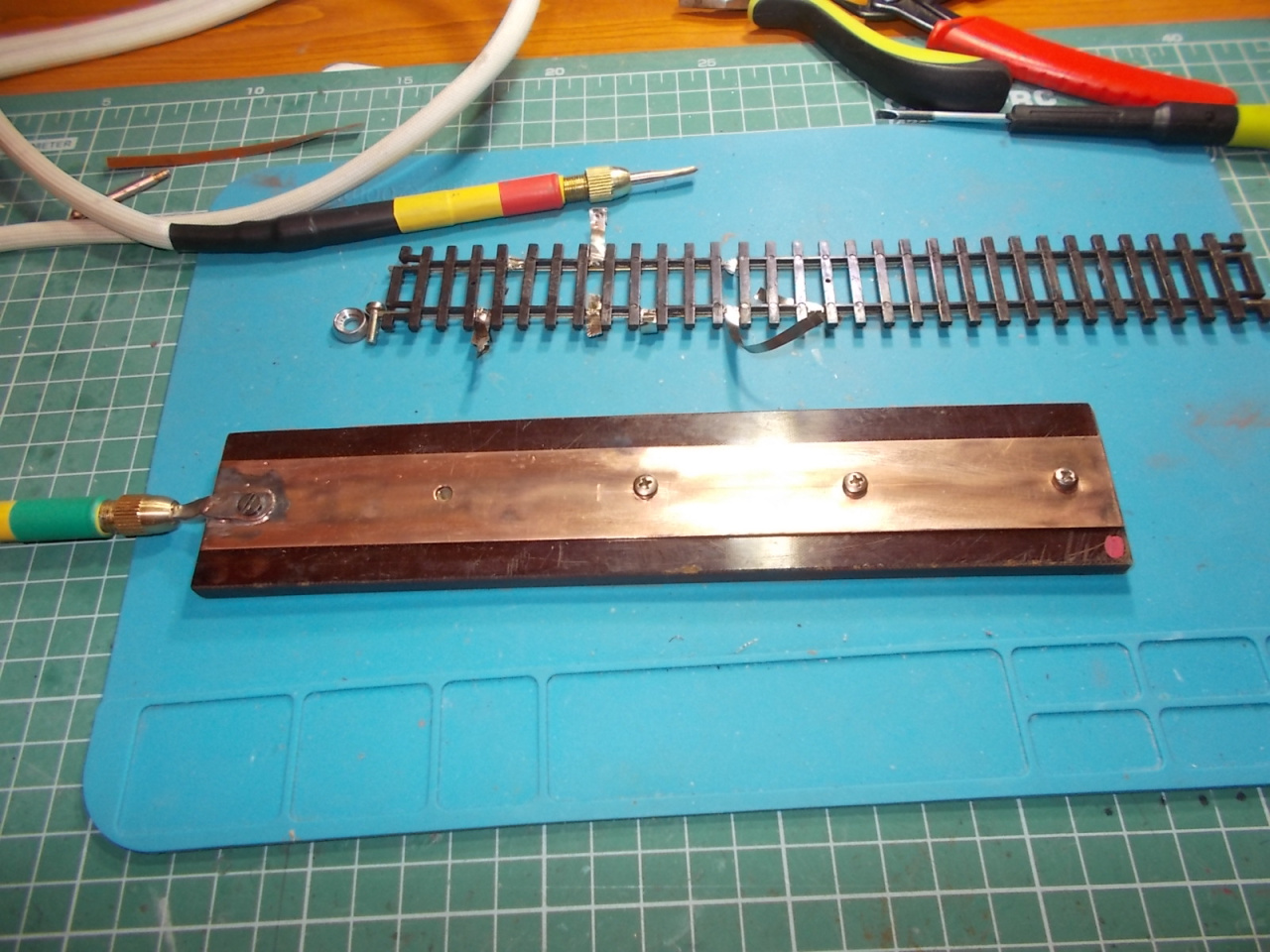

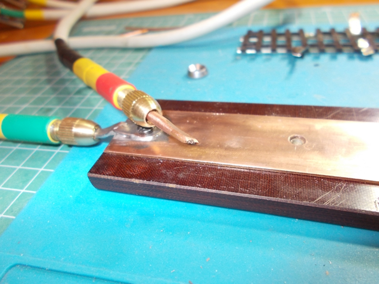

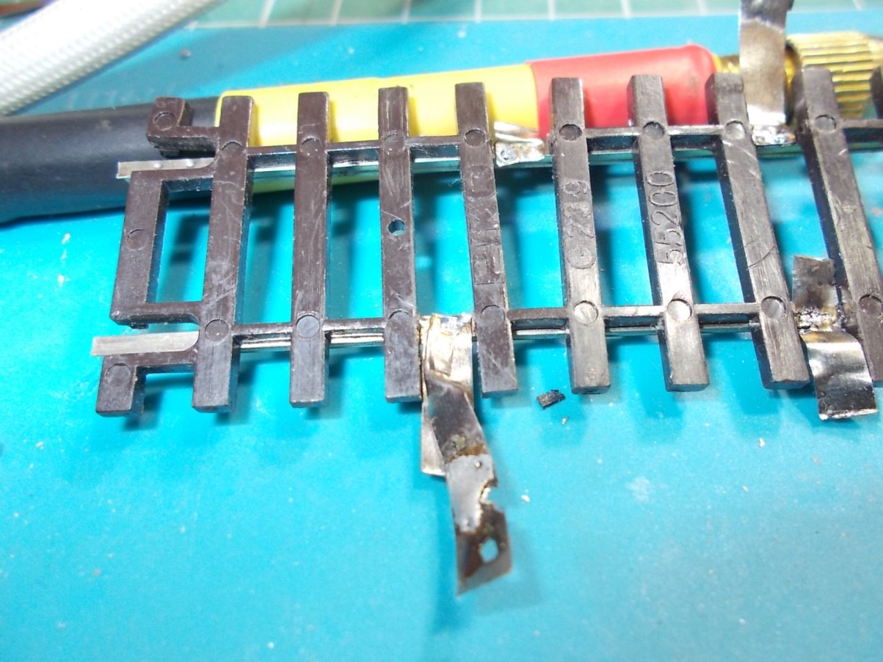

(#73202) klimas hozzászólása Válasz Feb 20, 2026

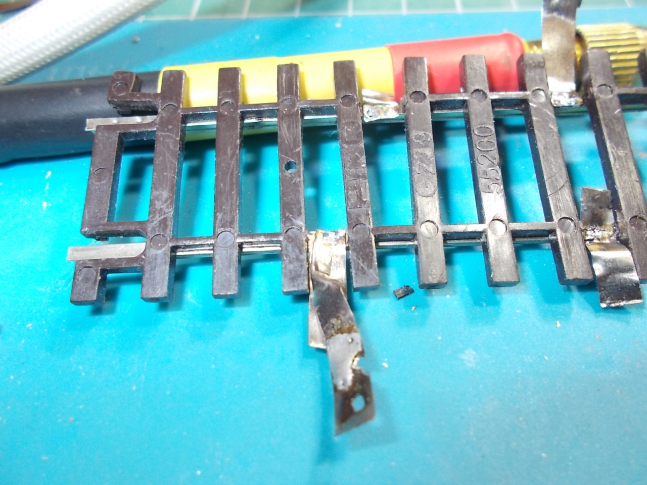

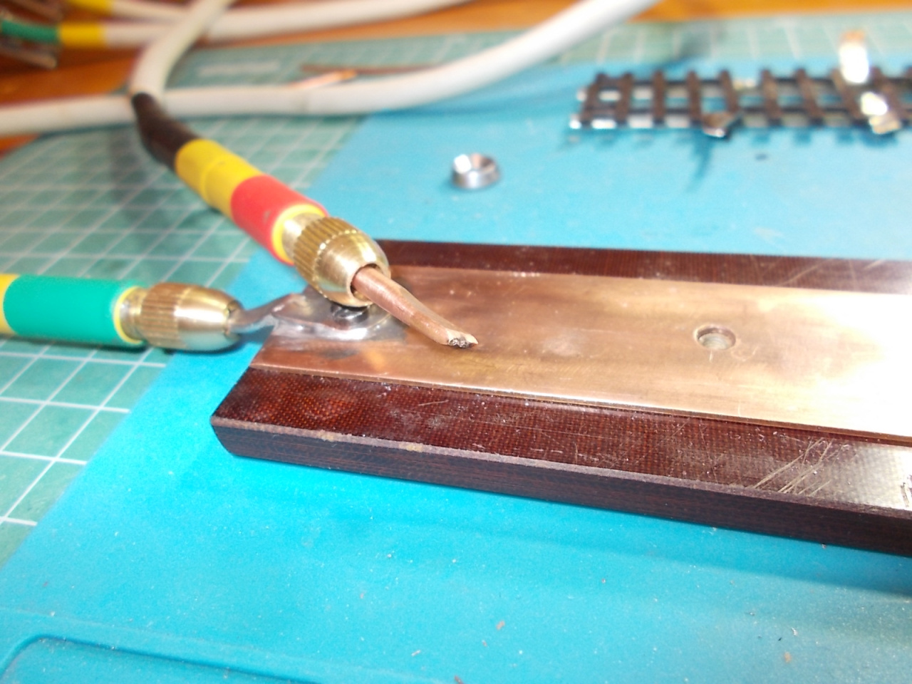

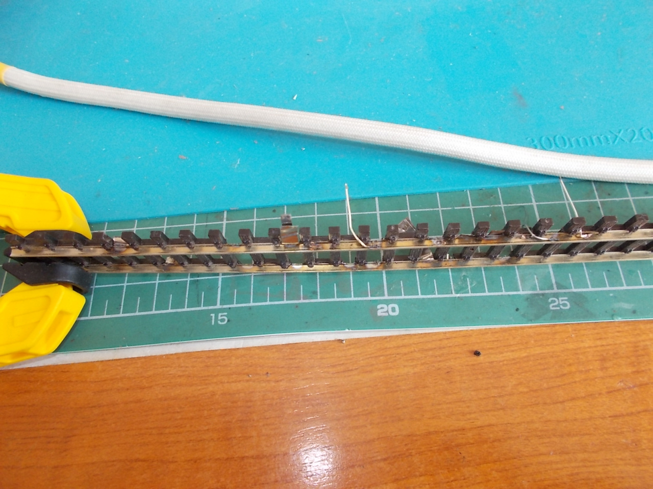

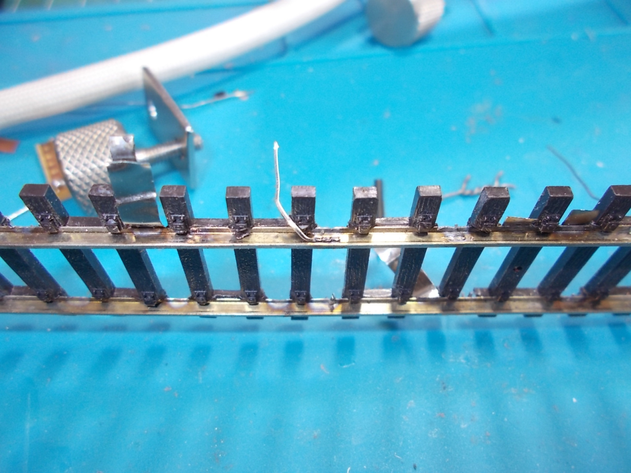

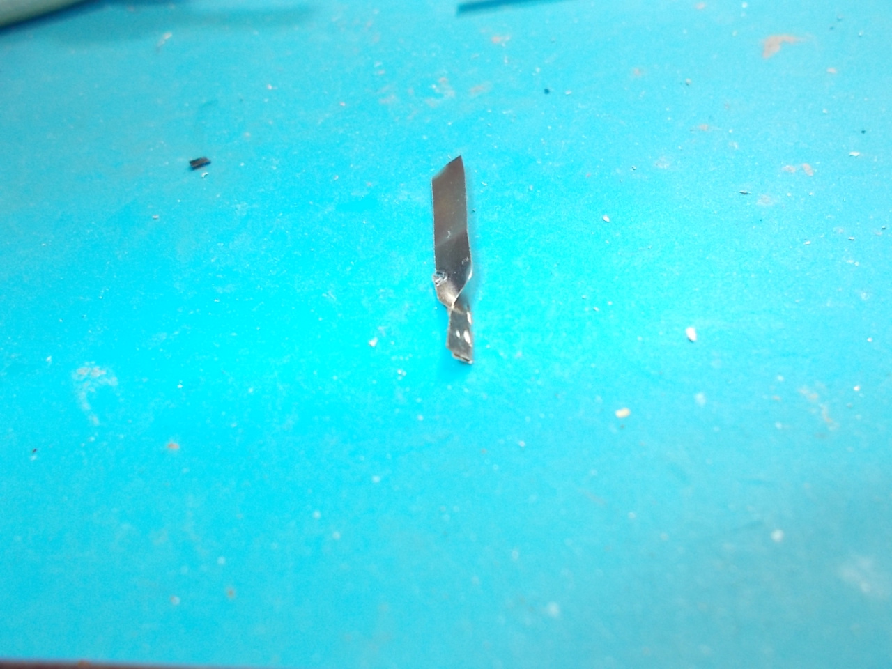

Kipróbáltam a ponthegesztést, működik. Én egy netes ötlet alapján a mikró sütő trafóját használom, a szintén a neten árult vezérlővel.
A tüskéket egyediben gyártottam d=12mm-s vörösréz rúd + 30mm2 kefekábel csatlakozással.
Akár félbehajtott/dupla lemezt is rá lehet sütni a sínre.
A hosszú rézlemez áramvezető, hogy az egyik kezem szabad legyen és a hősokkot kissé levezesse, mert a sín púposodik a hegesztés helyén.
A lapos fejjel is megy a dolog, de mint a fenti
képen is látszik, oda kell figyelni a tisztaságra, különben nem lesz jó a hegesztés esetleg kiolvad a sín.
Van még más ötletem is , ezen még dolgozom...

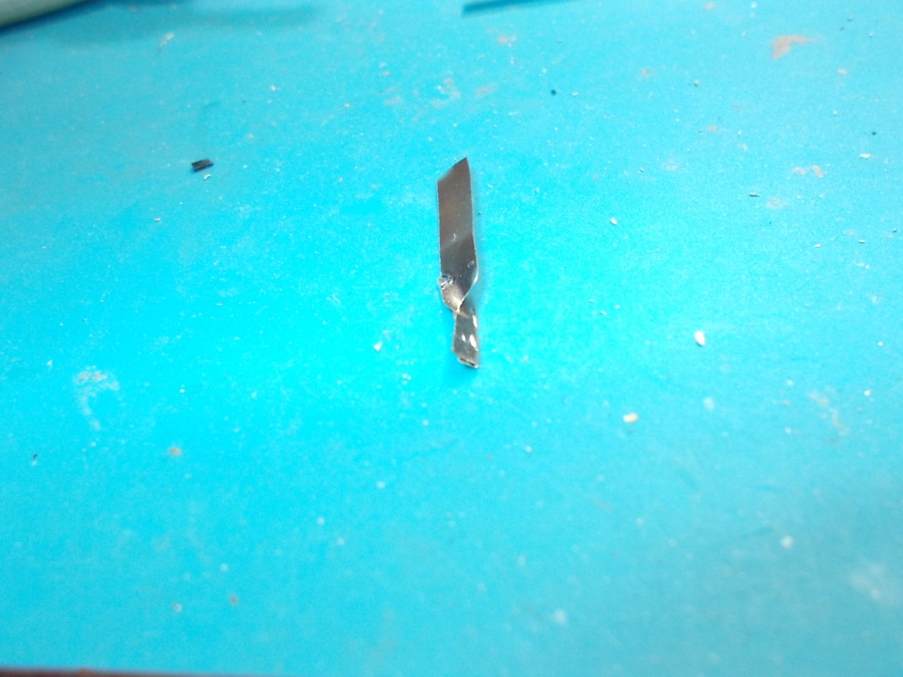

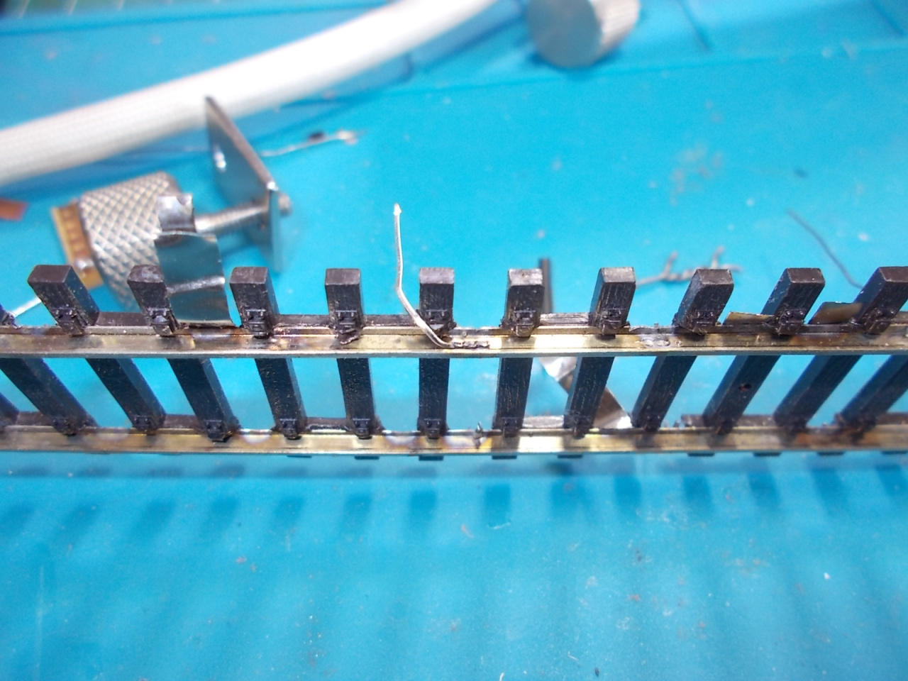

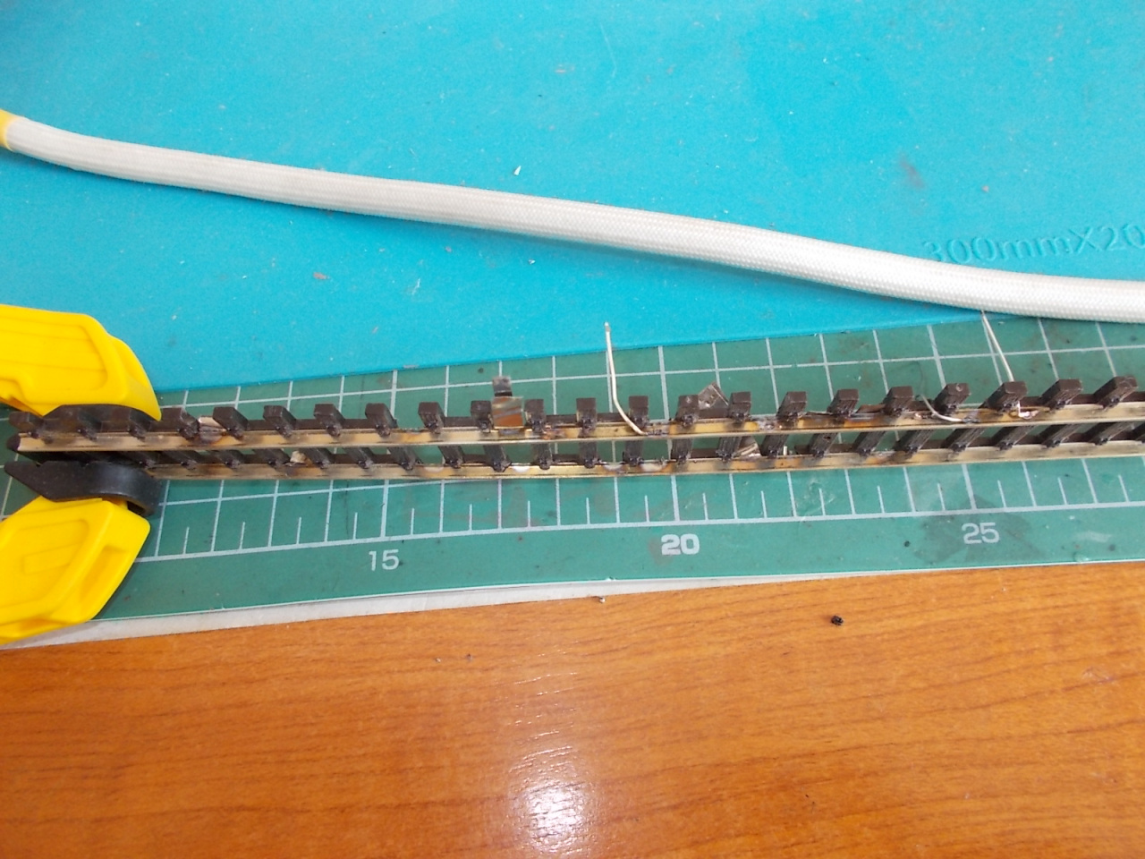

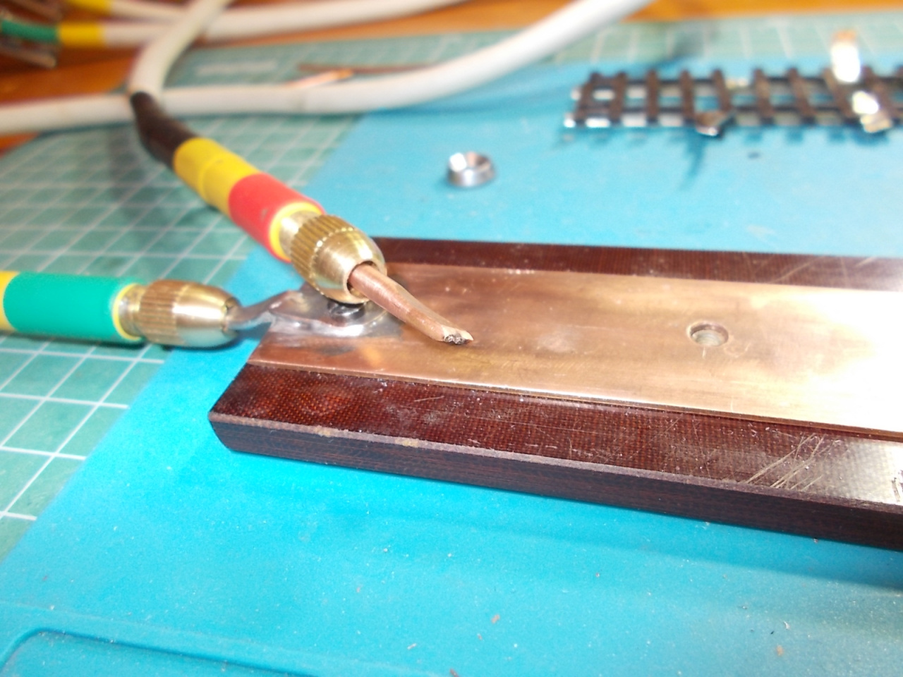

(#73203) klimas válasza klimas hozzászólására (#73202) Válasz Feb 20, 2026
Még egy kép az előzőhöz
(#73209) elektrorudi válasza klimas hozzászólására (#73202) Válasz Feb 22, 2026
Gratulálok! Isten sem egy nap alatt teremtette a világot. Azok is sokat kísérleteznek az idővel és az árammal, akik csak akkumulátorokat hegesztenek össze.
A korábbi hozzászólásomban csatolt képen, a váltó kb. 1mm széles és 0,3-0,4mm vastad réz lemezzal van szerelve. Tehát töredéke a mérete annak a lemeznek, mint amit Te használsz. Lehet, nem is lemez kellene, hanem réz vezeték, D=0,5-0,8mm körüli.
Még az is megfordult a fejemben, hogy ki lehetne próbálni a "hegesztve-forrasztást". A hegesztendő felületre forrasztó pasztát kenve, a ponthegysztővel helyi melegítést használva. Persze, gondolom, töredék áramot kellene, mint a valódi hegsztéshez, mert az ón olvadáspontja kb. negyede a rézének.

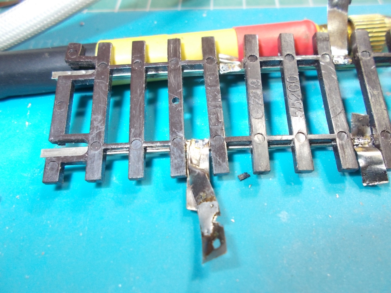

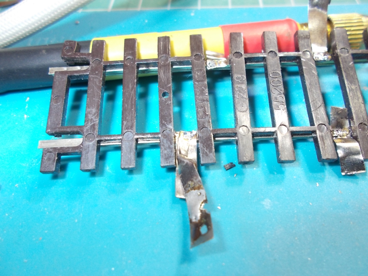

(#73211) klimas válasza elektrorudi hozzászólására (#73209) Válasz Feb 22, 2026
Köszönöm! Az ötleteddel megelőztél .
Pont ez volt az, amire az előző hsz-ben céloztam, hogy van még más ötletem is.
Én 4 mm széles és 0.15mm vastag akkumulátorhoz való lemezzel kísérleteztem, nagyjából meg vannak a trafó szabályzó beállítási értékei.
Próbálkoztam csupasz réz lemezzel, eddig nem jött be, a vezeték illetve a cinezett rézlemez következő kísérleti alany.
Sajnos áram értékeket nem tudok mert egyrészt nagyon rövid az idő, amíg a trafóra kimegy az impulzus, eszközöm nincs, hogy regisztrálni tudnám. Másrészt a triakos szabályzás fals értéket adna.
Abszolút a tapasztalat és egy sín " halála-feláldozása" tanít meg a használatra, beállításokra. Azt tapasztalom, a szabályzó panel elég széles tartományt biztosít.
Alapvetően a sín alapanyaga okoz gondot, de a "csakazértis " felülír mindent..
Ami nekem nagyon bejönne, ha a sín külső oldalára tudnék ráhegeszteni vezetéket, mintegy leképezve az igazi vasúti kábelezést...
Ha ez összejönne, akár a terepasztalon is lehetne az adott ponton csatlakozást csinálni. Ha mégsem sikerül marad az alsó kötés, legfeljebb sok sok nem használt pontot kell kialakítani .
Amit elrontottam, de javítható, az alsó rézcsíkot csak pár helyen rögzítettem a textil bakelit lapra és csak egy csavarral rögzítettem a sínt eddig, kezdetlegesen egy nagyobb alátét segítségével. Újabb meneteket csinálok, a talpfa osztásának megfelelően, ezúttal egy hosszabb fémcsíkkal több helyen lehet a sínt leszorítani. Erről is teszek fel képeket.

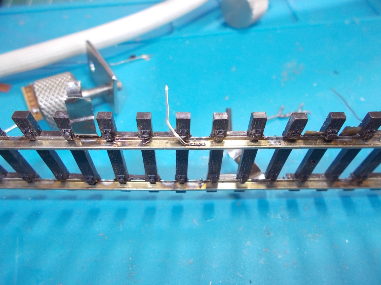

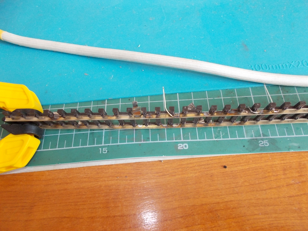

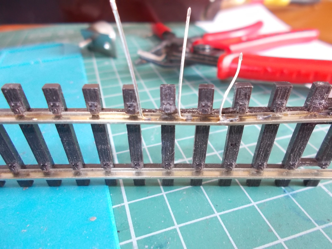

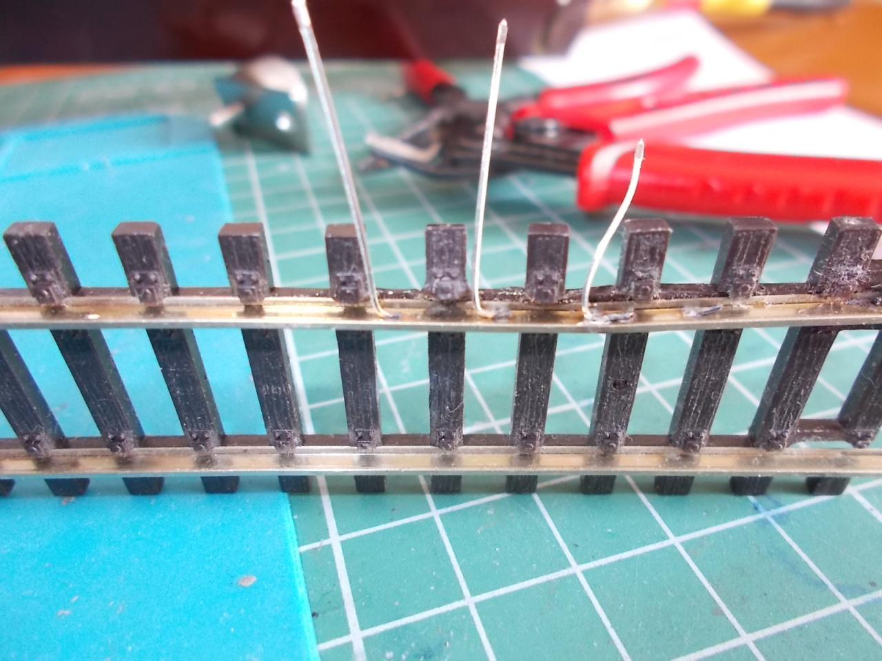

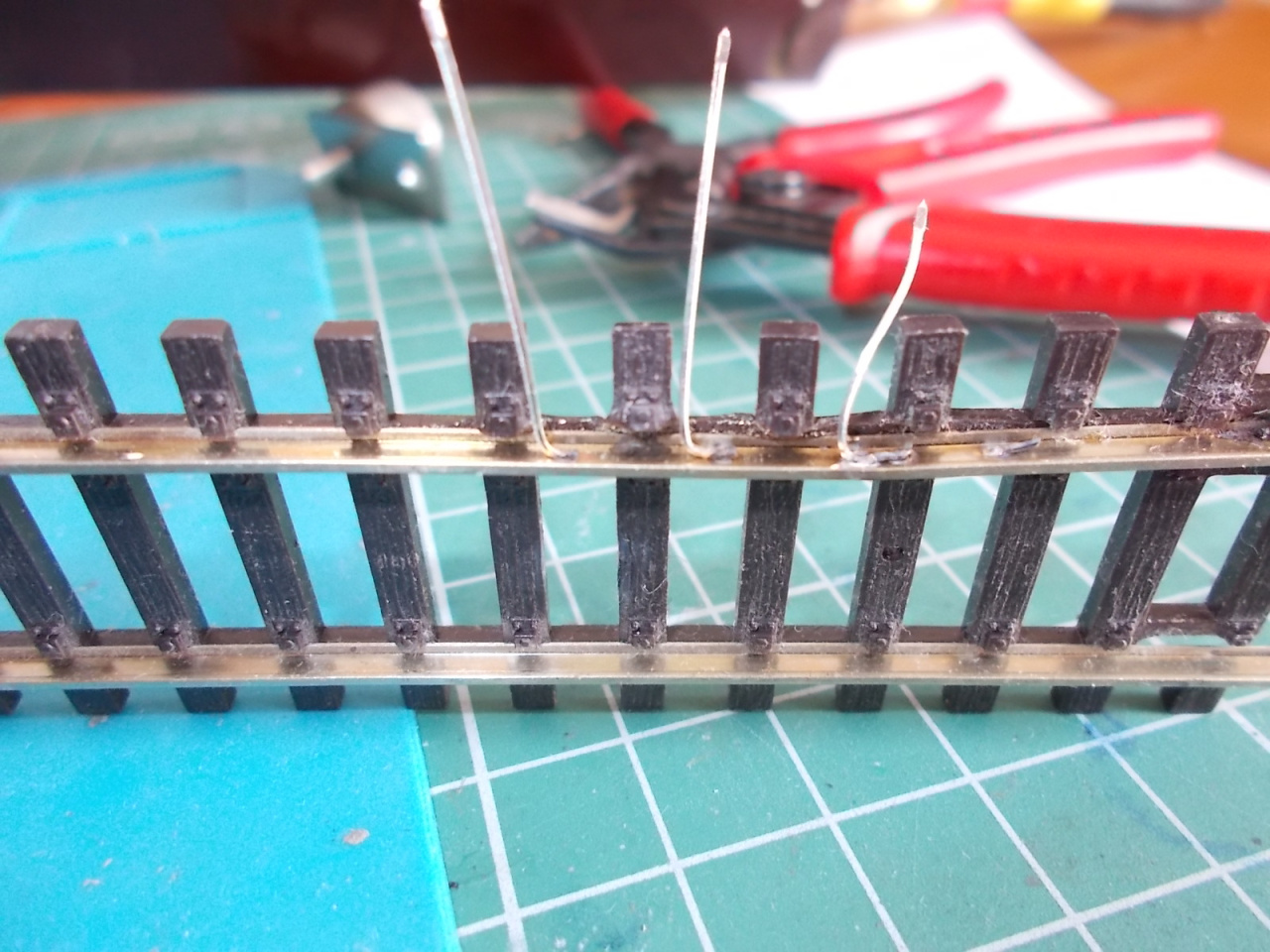

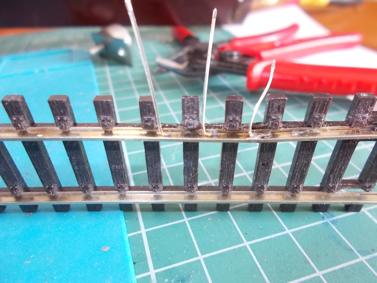

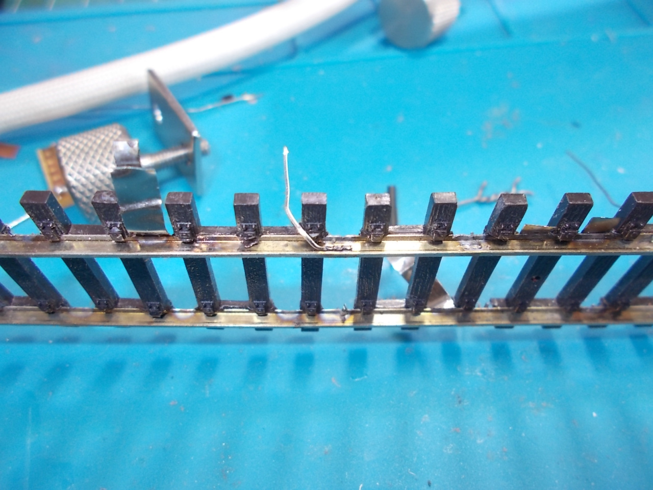

(#73246) klimas válasza klimas hozzászólására (#73211) Válasz Feb 27, 2026
Amit szerettem volna elérni, úgy néz ki, hogy sikerült találni megfelelő anyagot a sín oldalára .
A képeken erősen a kísérletezés látszik, többféle alapanyaggal és trafó beállítással. ezek a szálak mind forraszthatók.
Amit korábban (73157) kérdeztem , az egyik képen jól látszik, konkrétan a sín elgörbülése!!! Ezt meg kell oldani !!!!!
Bár az is igaz , több hegesztést csináltam, viszonylag közel egymáshoz, ez is befolyásolja az alakváltozást .
