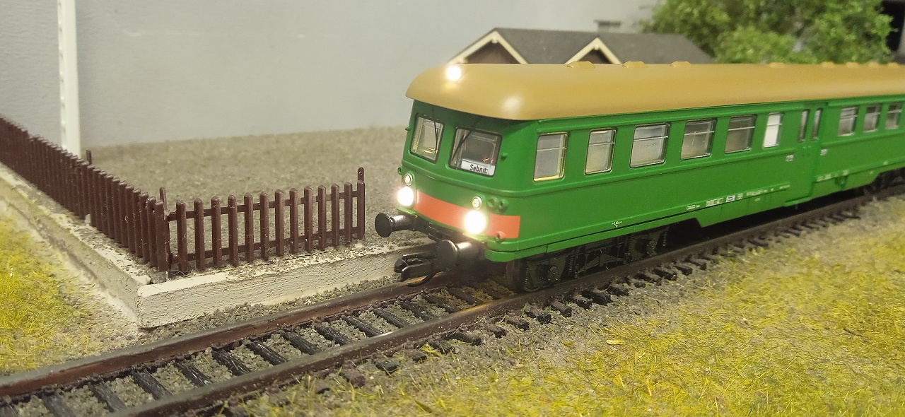

(#68549) csíkosháTTú válasza csíkosháTTú hozzászólására (#68542)
Okt 30, 2023 |
No, kérem!
Egy példa, a képeken egy Tillig TT E5 vezérlőkocsi látható. Ebben a kocsiban nem igen van semmi, az egyetlen NEM651 dekóder foglalaton kívül. A menetfényeket egy piros, és három sárga SMD LED adja, túl sok variációs lehetőség nincs a kocsiban. Annyi "tuningot" megcsináltunk, hogy a sárga LED-ket fehérekre cseréltük, íme az eredmény:
Az első képen az FD2023 funkciódekóder a helyén.
Második képen a tolt üzem fényei.
Harmadik képen a húzott üzem vörös zárófényei (már, amennyit ebből a telefonom kamerája képes megmutatni). |
(#68550) csíkosháTTú válasza csíkosháTTú hozzászólására (#68549)
Okt 30, 2023 |
Meg csináltunk még két dolgot:
- kapott egy utastéri világítás panelt,
- és egy vezetőállás világítást is.
Az első képen az látható, amikor a mozdonyvezető felkapcsolta a távfényeket.
A második képen a vezetőállás kivilágítva.
A harmadik képen az utastér.
A gyári állapothoz képest, jelentősebb átalakítás, faragás nélkül azért sokkal változatosabb funkciókkal használhatjuk ezt az egyszerű vezérlőkocsit, ha egy olyan funkciódekóder van benne, mint az FD2023.
Ja, és a dekóder CV-i kiolvashatók, minden trükk nélkül! |
