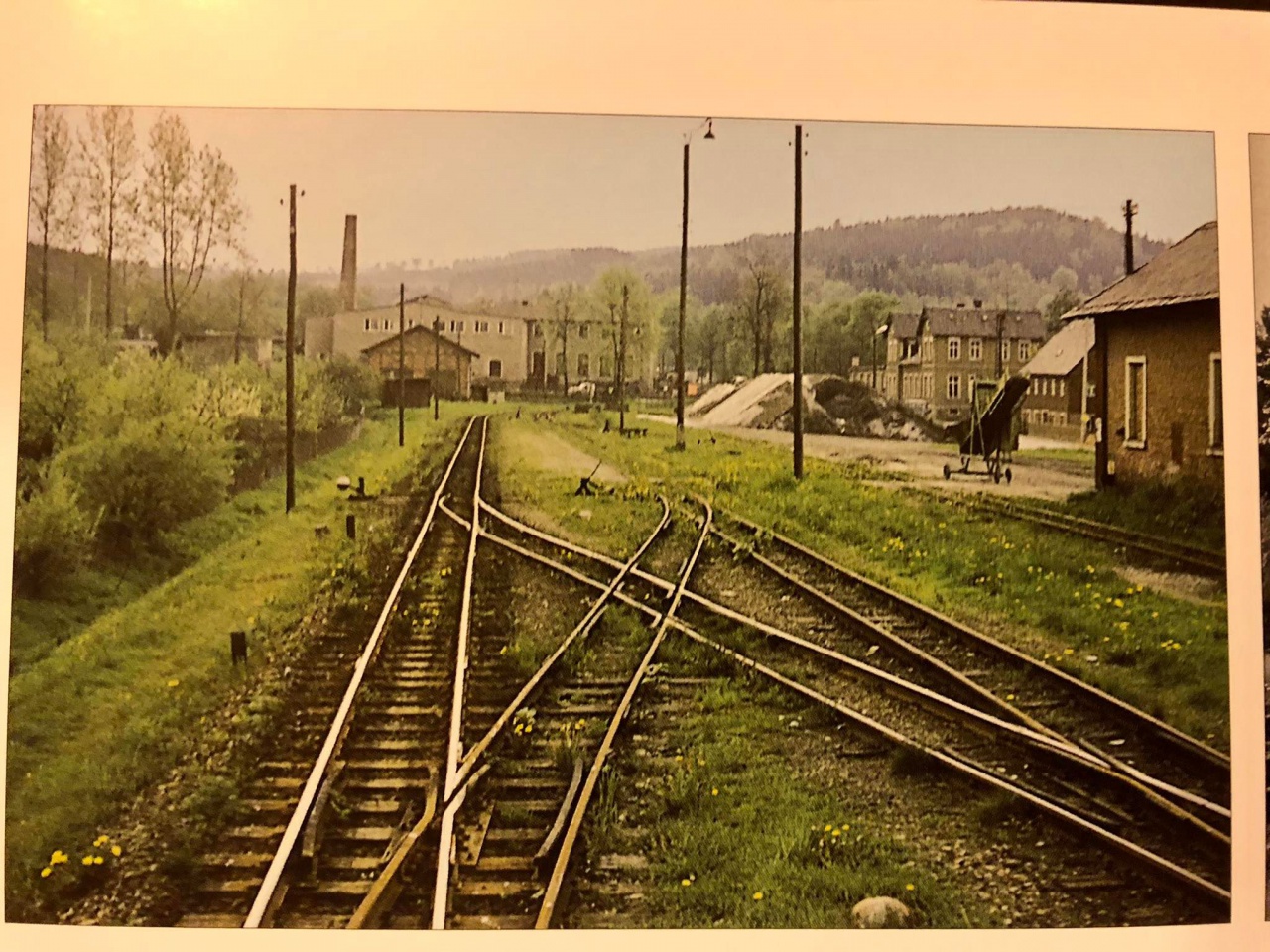

Ezt a váltoállito mechanizmust nézzétek meg. Erre a feltaláloja még szabadalmat is kapott.
Utovégre megsporolt legalább egy ember munkáját.
Váltoállitás 110 éve.

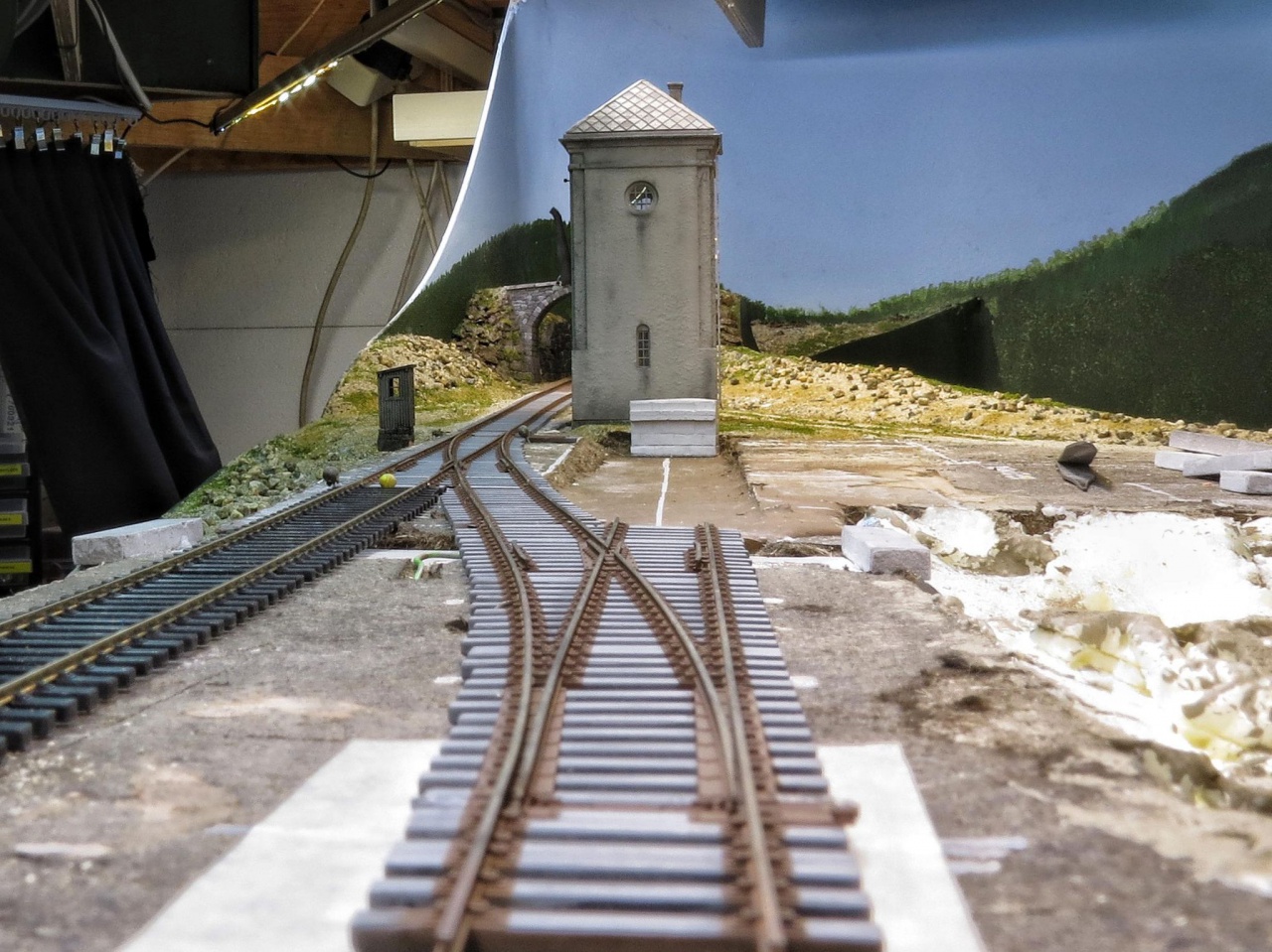

(#66788) Váltógyártó hozzászólása Válasz Aug 6, 2022

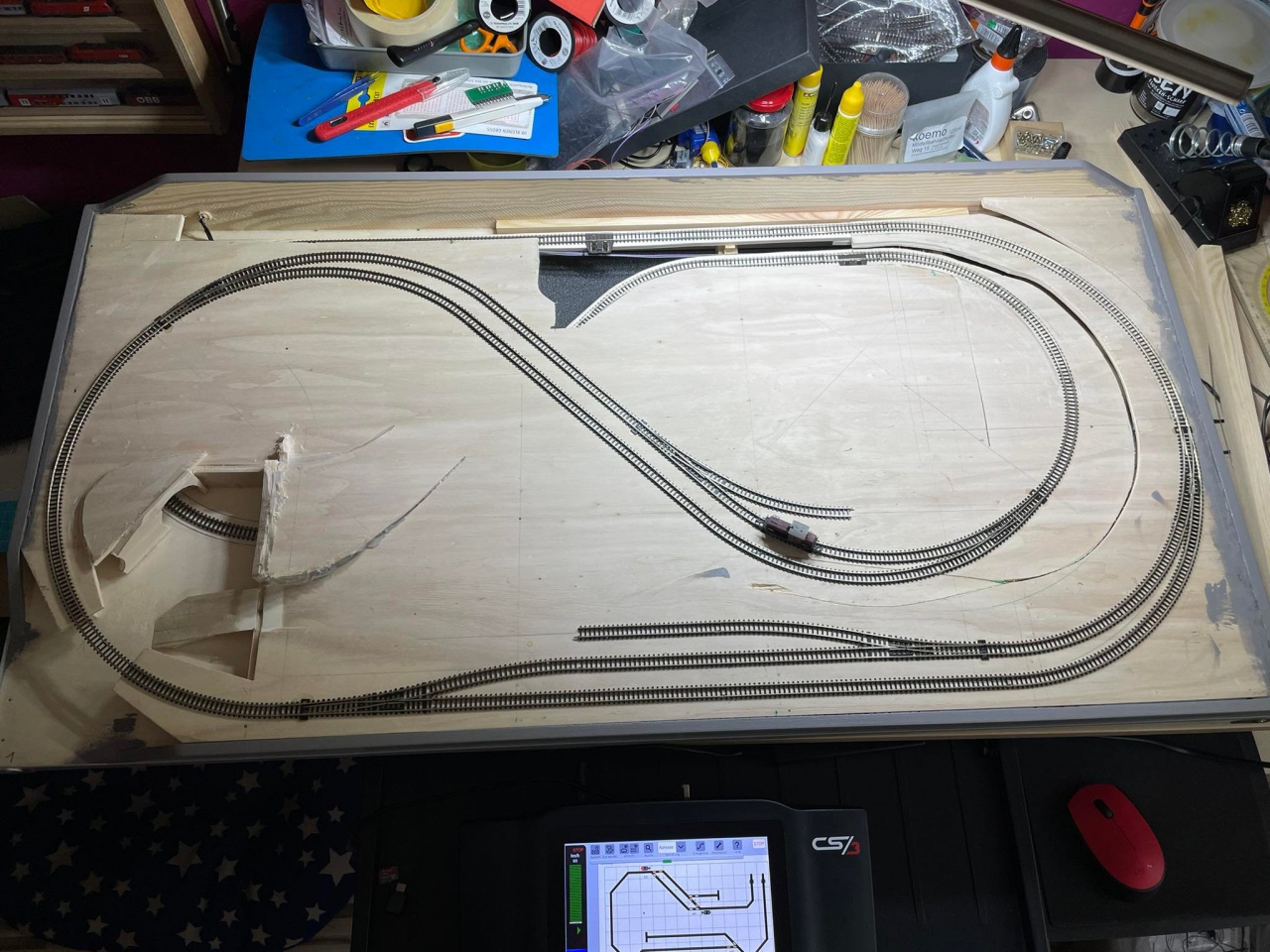

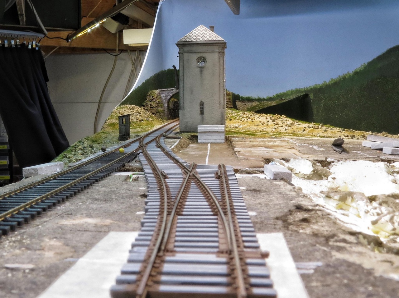

Készül egy terepasztal a Z-s kitérőimmel.

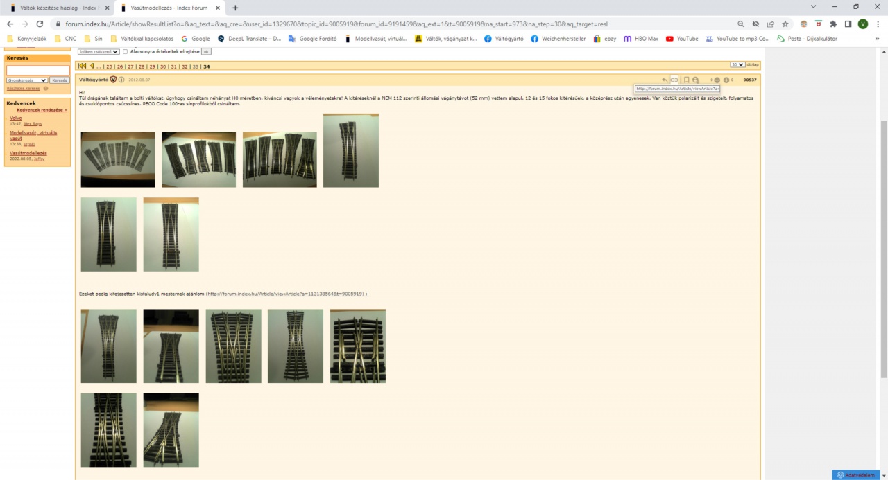

Ma 10 éve, hogy megszületett az első hozzászólásom Váltógyártó néven. Ebben a 10 évben elég messzire jutottam a témában, sokat fejlődött a tudás és a géppark, de a minőség iránti igény nem változott, mindig igyekszem a legjobbat kihozni a lehetőségekből. Remélem senki nem bánta meg hogy Váltógyártós kitérő mellett döntött és megelégedéssel használja azokat. Mindenképp meg kell említenem Tóth Gyuri (HOTotya) barátomat, akinek a segítsége nélkül közel nem tartanék ezen a szinten és nem csak a segítségét, hanem a barátságát is köszönöm!

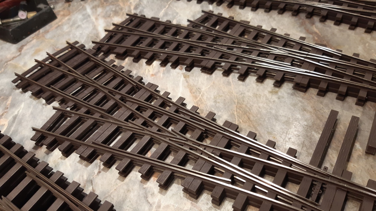

(#66865) Váltógyártó hozzászólása Válasz Aug 21, 2022

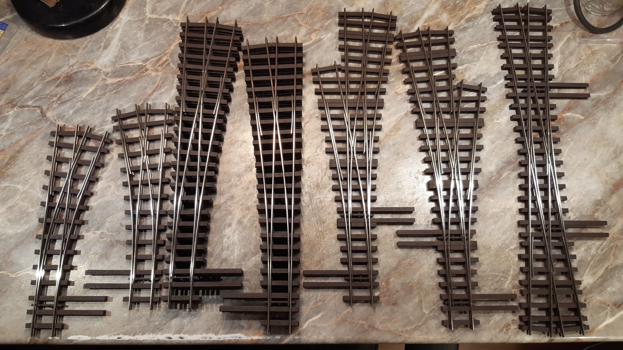

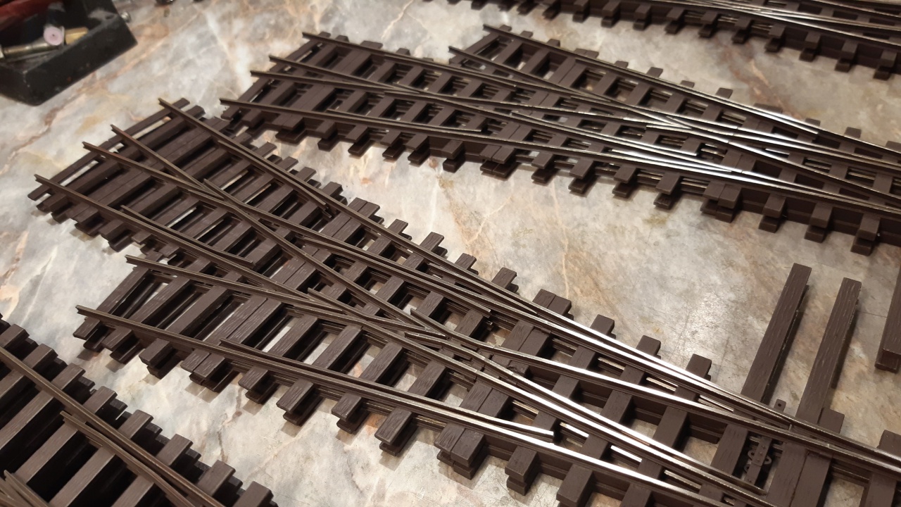

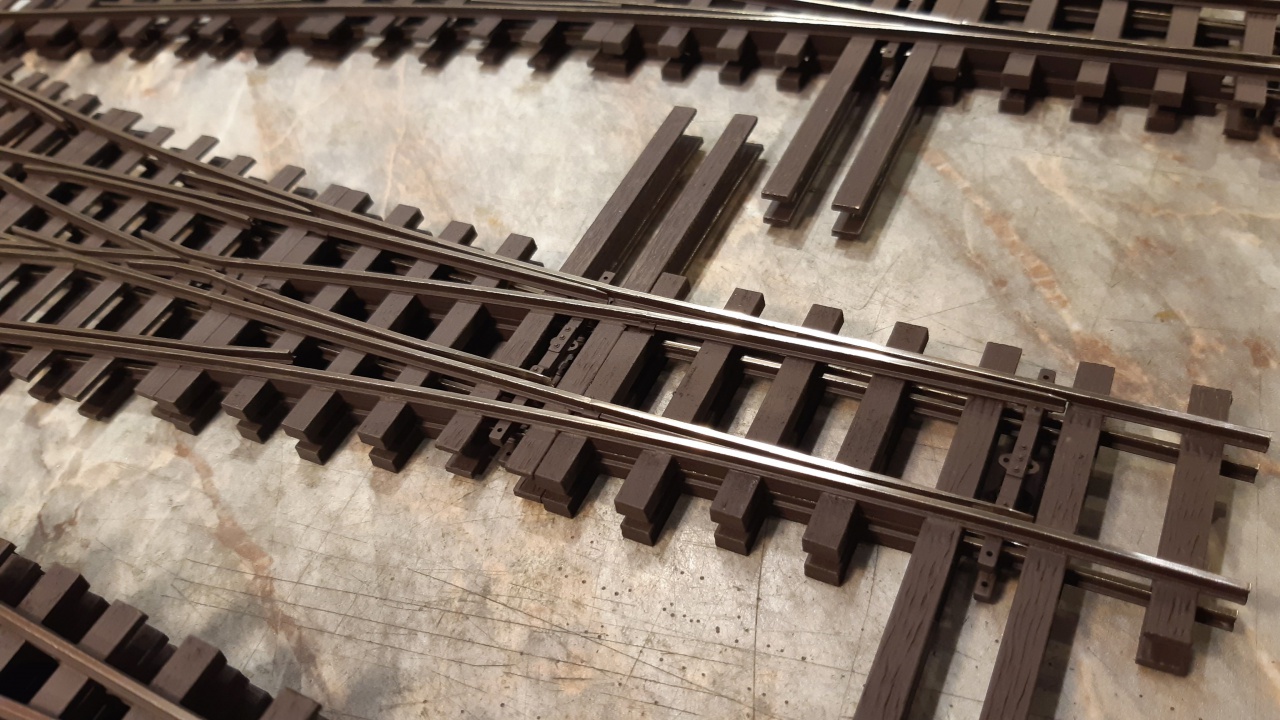

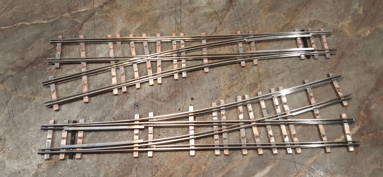

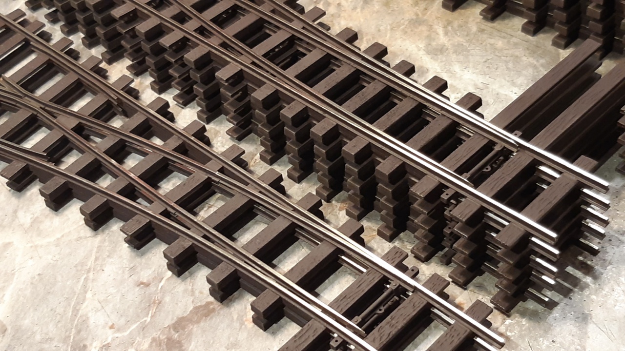

Újabb adag 0m.
(#66945) Váltógyártó válasza Váltógyártó hozzászólására (#66865) Válasz Szept 18, 2022
Kész.
(#66946) Váltógyártó válasza Váltógyártó hozzászólására (#66945) Válasz Szept 18, 2022
(#66947) Váltógyártó válasza Váltógyártó hozzászólására (#66945) Válasz Szept 18, 2022
(#66950) róbertke válasza Váltógyártó hozzászólására (#66947) Válasz Szept 18, 2022
Mind 0m ??
(#66955) Váltógyártó válasza róbertke hozzászólására (#66950) Válasz Szept 19, 2022
Igen. Ugyanazok, mint az előző kép, csak befestettem őket.

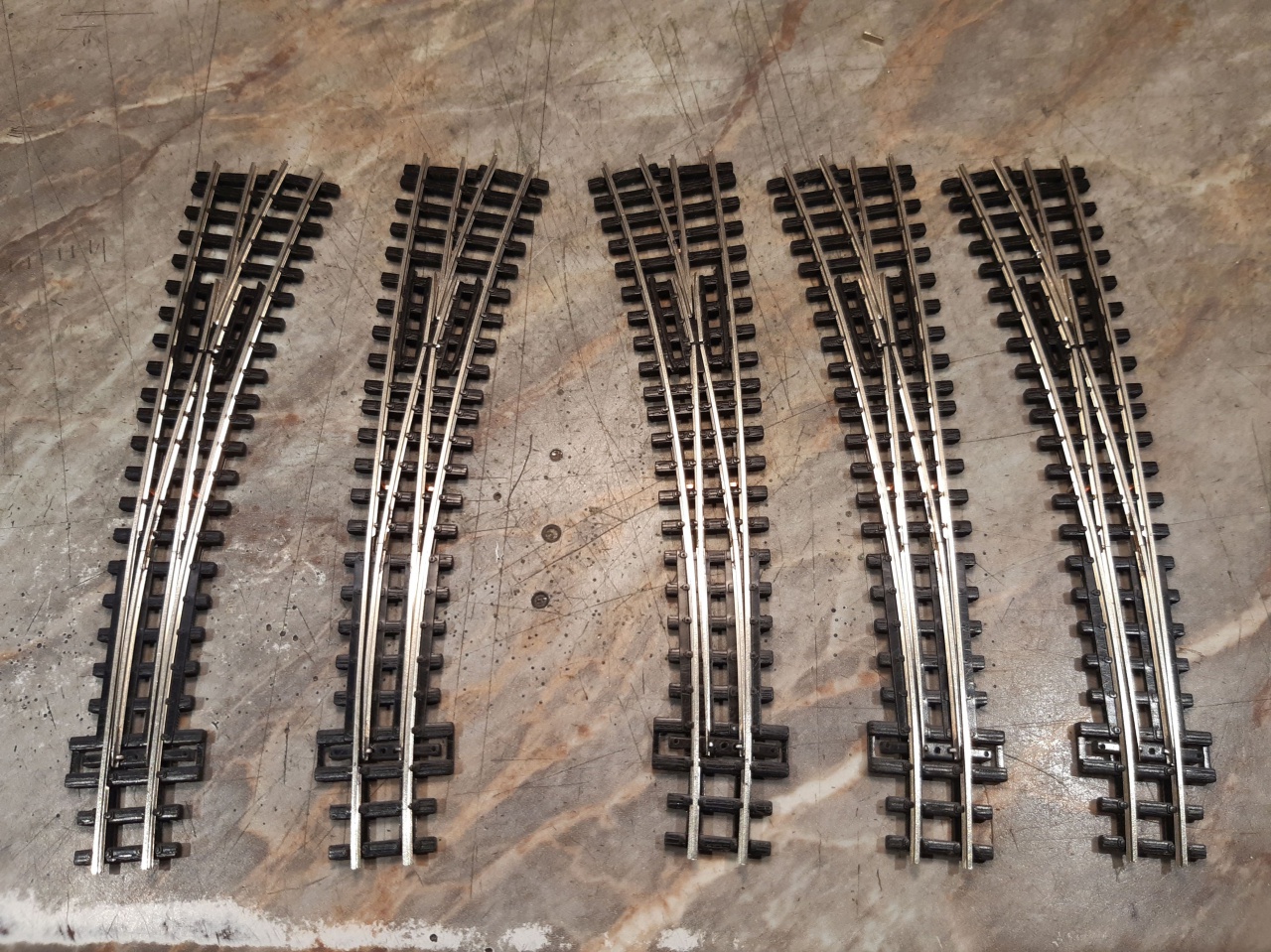

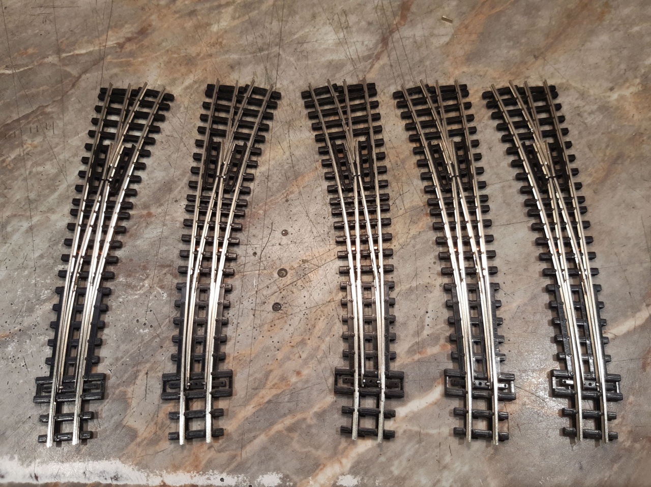

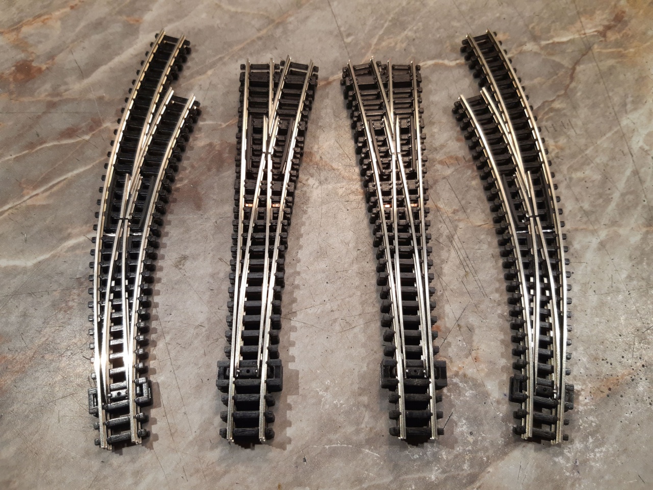

(#67140) Váltógyártó hozzászólása Válasz Nov 12, 2022
TTe íves kitérők Code 55 sínekből.

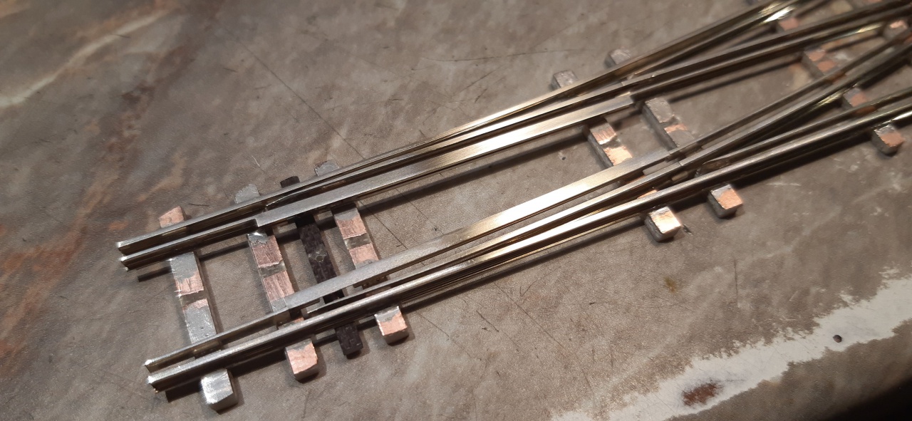

A sok 3D nyomtatott cucc után végre egy kis forrasztott munka.
Ez egy Tillig H0 EW1 85343/44 geometria alapján épült 3-utas kitérő.

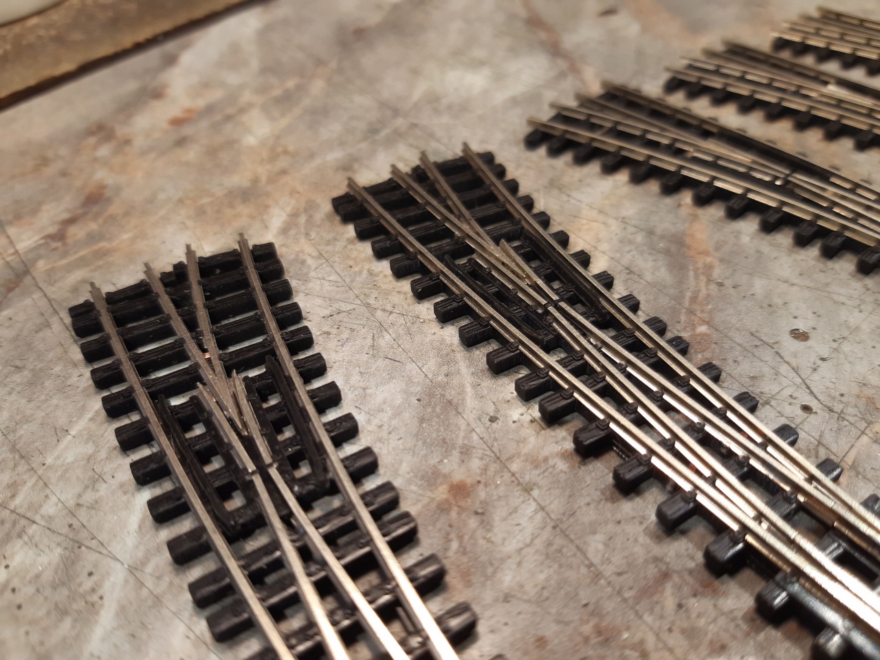

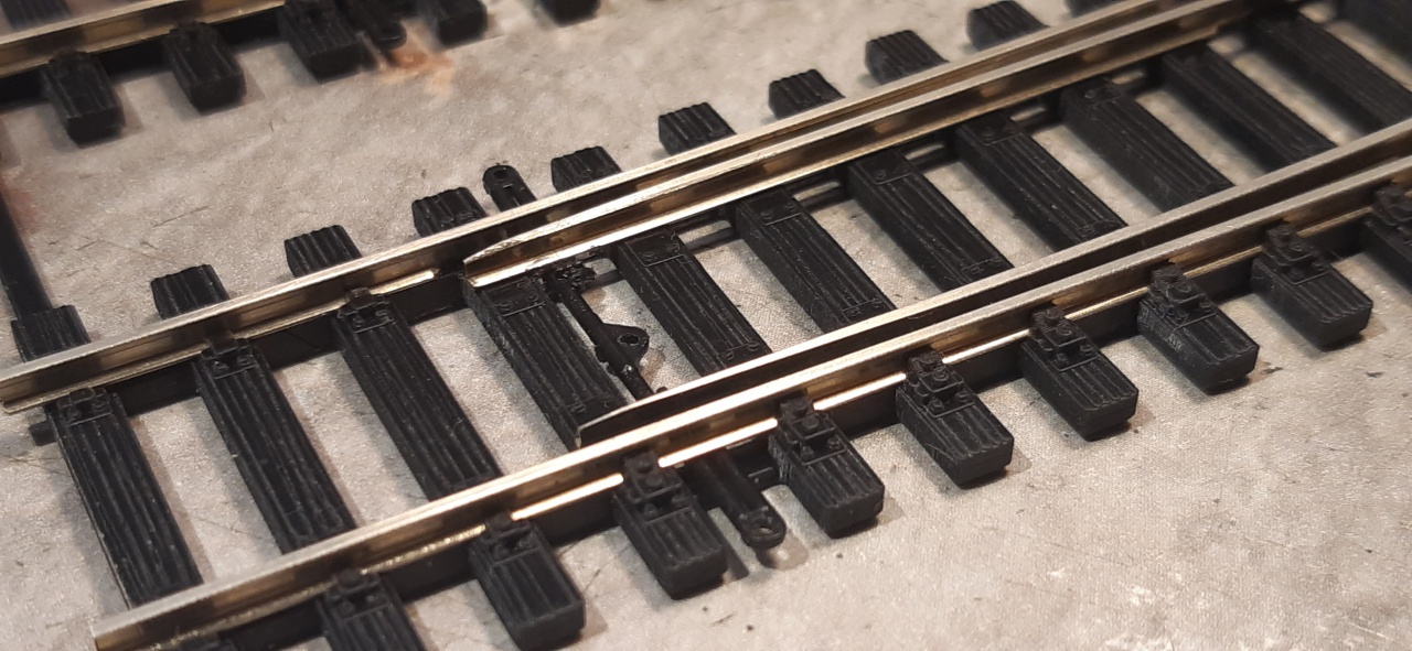

(#67663) Váltógyártó hozzászólása Válasz Márc 19, 2023

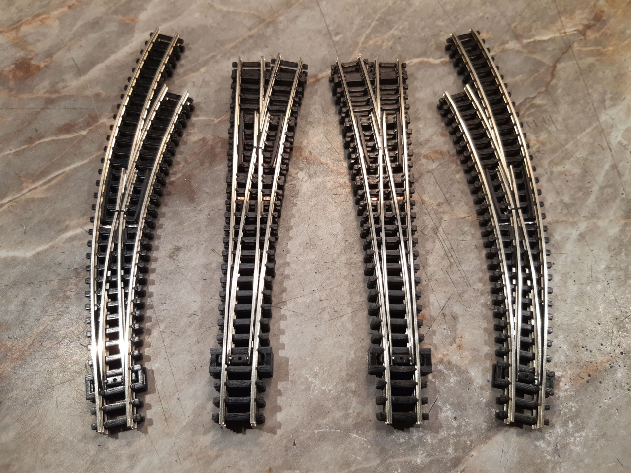

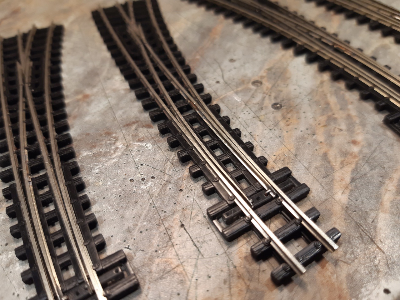

Märklin Z geometriájú kitérők kicsit másképp...
(#67664) róbertke válasza Váltógyártó hozzászólására (#67663) Válasz Márc 19, 2023
Ahogy így elnézem, itt még a BR89 mozdonyka sem akadna el!
(#67665) Váltógyártó válasza róbertke hozzászólására (#67664) Válasz Márc 19, 2023
„Ahogy így elnézem, itt még a BR89 mozdonyka sem akadna el!”
Szerintem nem. Azt a pár tizedmilliméteres szigetelő szakaszt leszámítva a teljes vágányzatban ott a delej, a könyöksíneket is beleértve. Természetesen a szívdarabot polarizálni kell, és a szerkezeti egység miatt a szív mögött nincs szigetelő vágás, úgyhogy szigeteló papuccsal kell illeszteni, mint a Tillig váltókat.
Az egyenes kitérőn amúgy elfelejtetten a polarizáló vezetéknek helyet kihagyni, de egy szikével könnyen orvosolható volt a probléma.

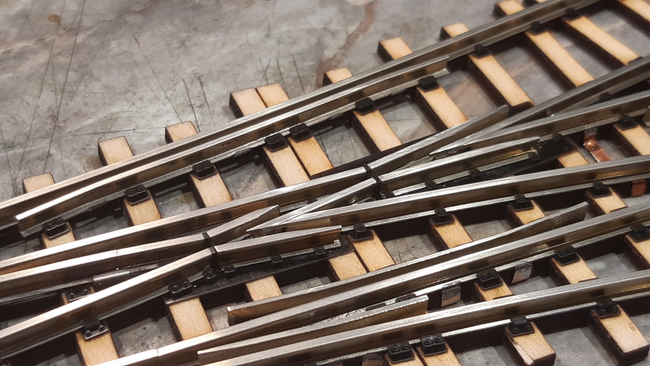

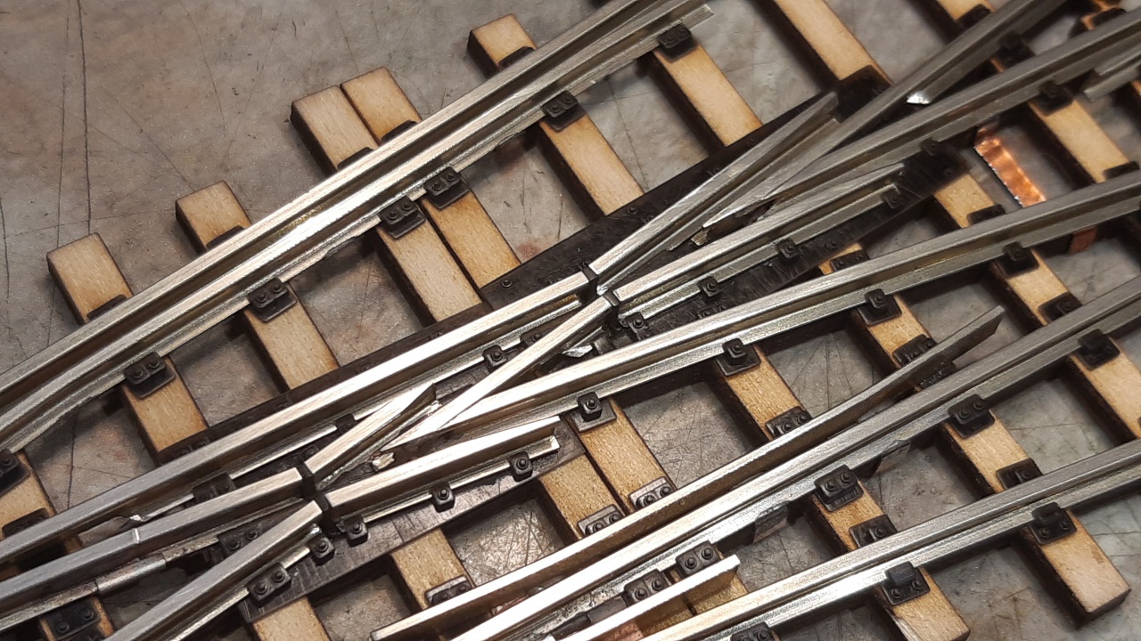

(#67666) Váltógyártó hozzászólása Válasz Márc 21, 2023

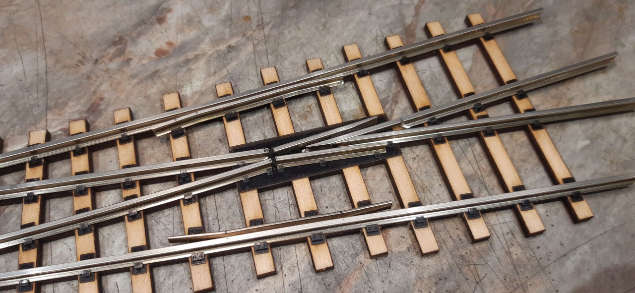

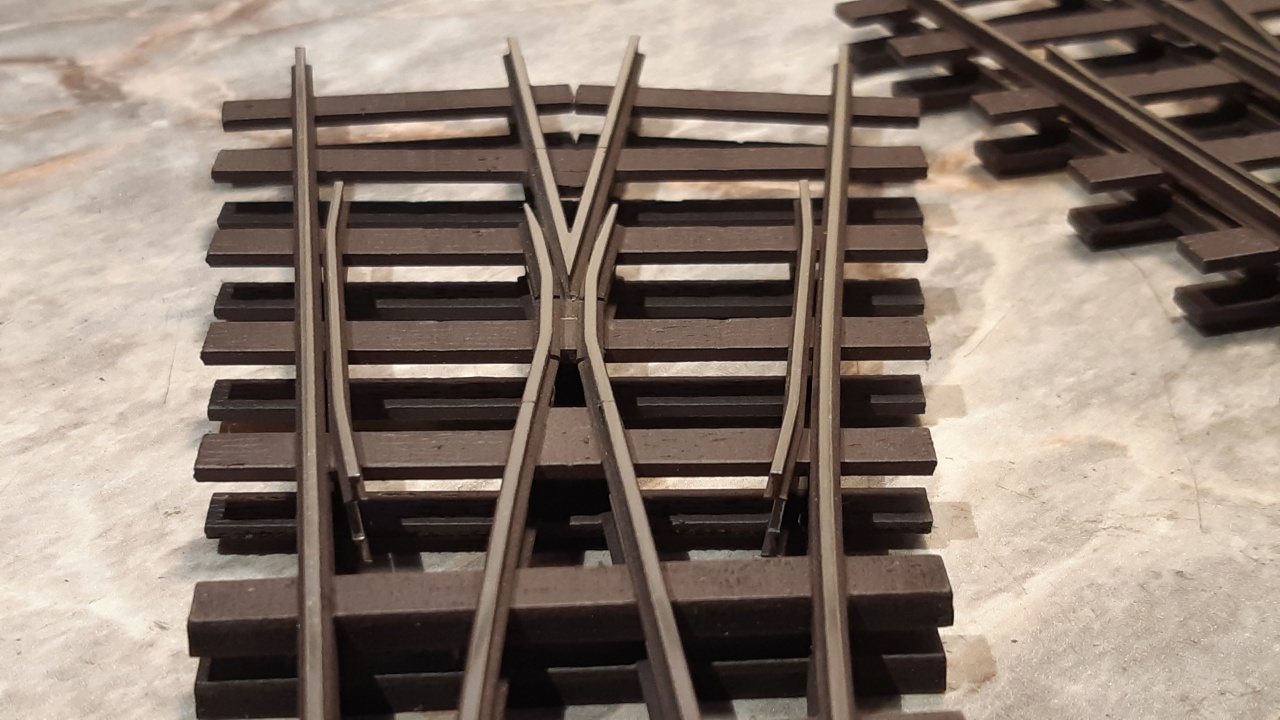

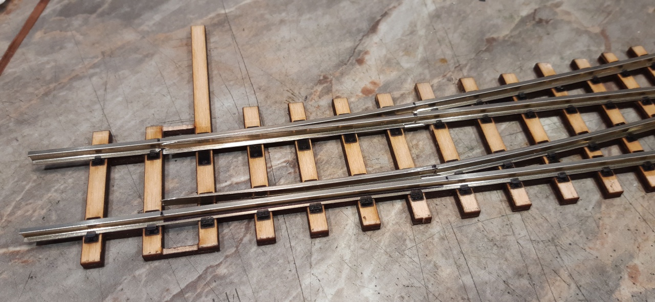

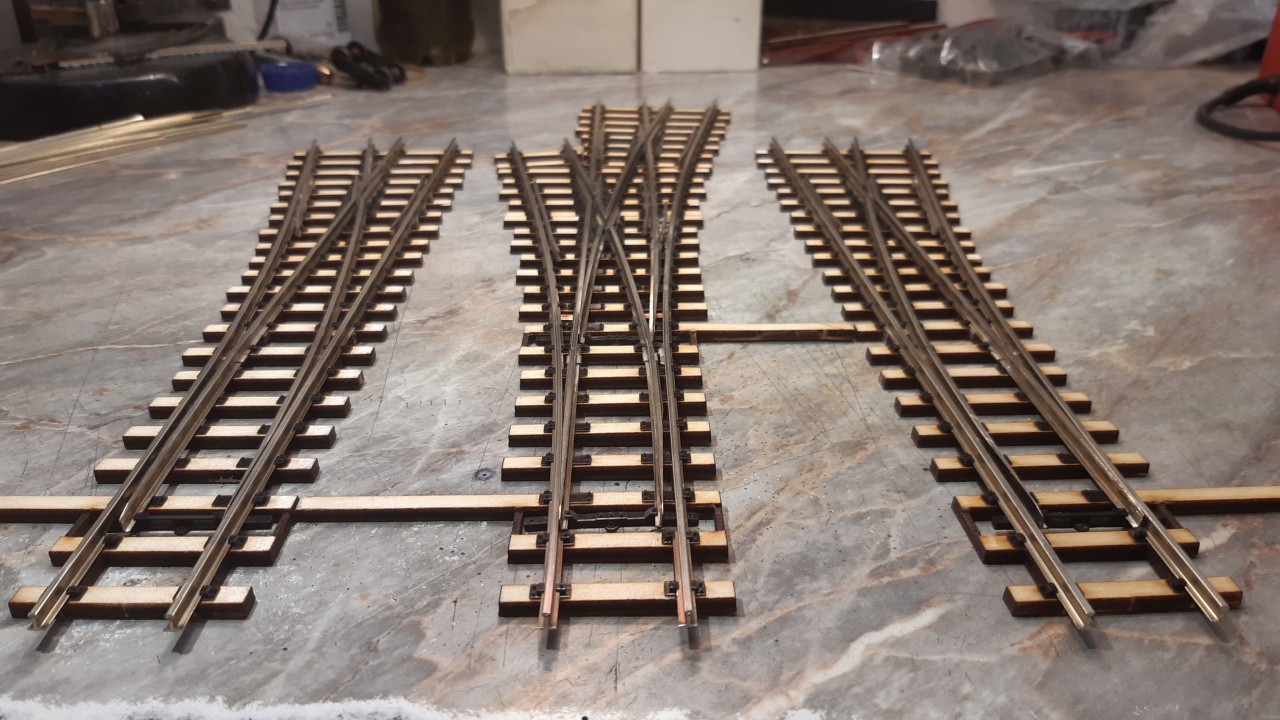

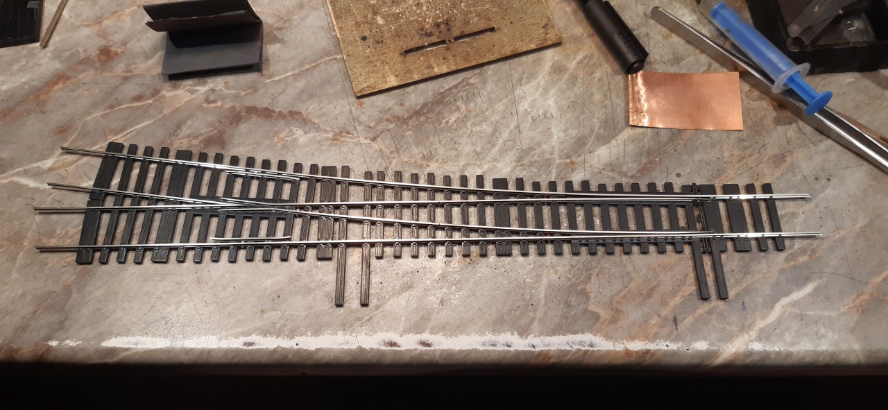

Pár órára kiszakadtam a TTe kitérők fogságából, és "gyorsan" összedobtam egy 0m tesztkitérőt Peco IL-7FB (code 143, ~3,6mm) profilból.
Tk. semmi nincs rögzítve rajta, csak belefűztem a síneket, ezért írtam, hogy összedobtam.
Vannak rajta hibák, de egyik sem vészes, az éles darabok már hibátlanok lesznek.
A kitérő egyik érdekessége, hogy a vezetősínek félig lemart sínprofilból készültek.

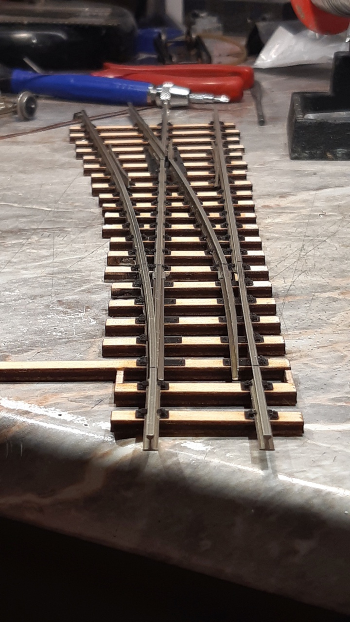

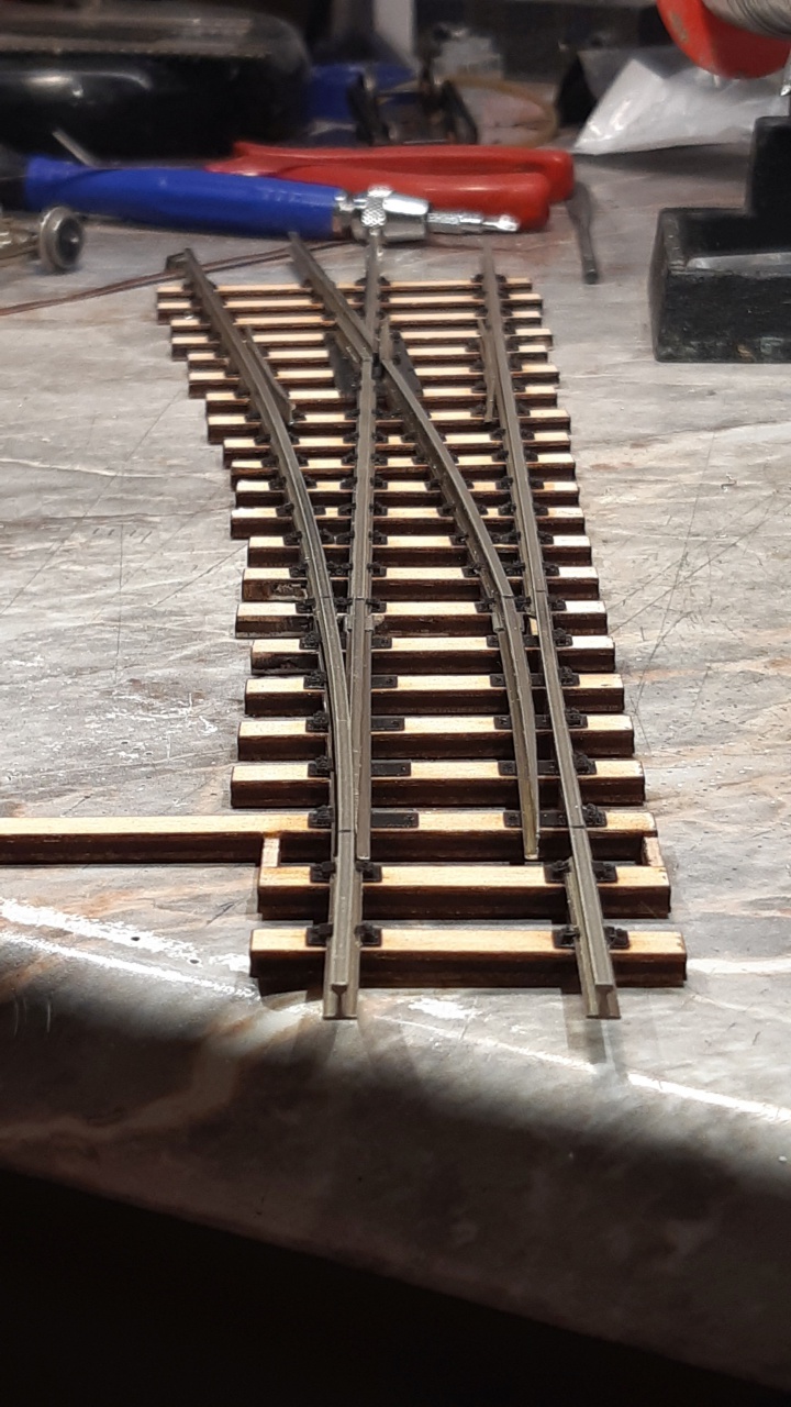

Újra egy kis TTe, ezúttal code 55 és 9 fokos kitérés.

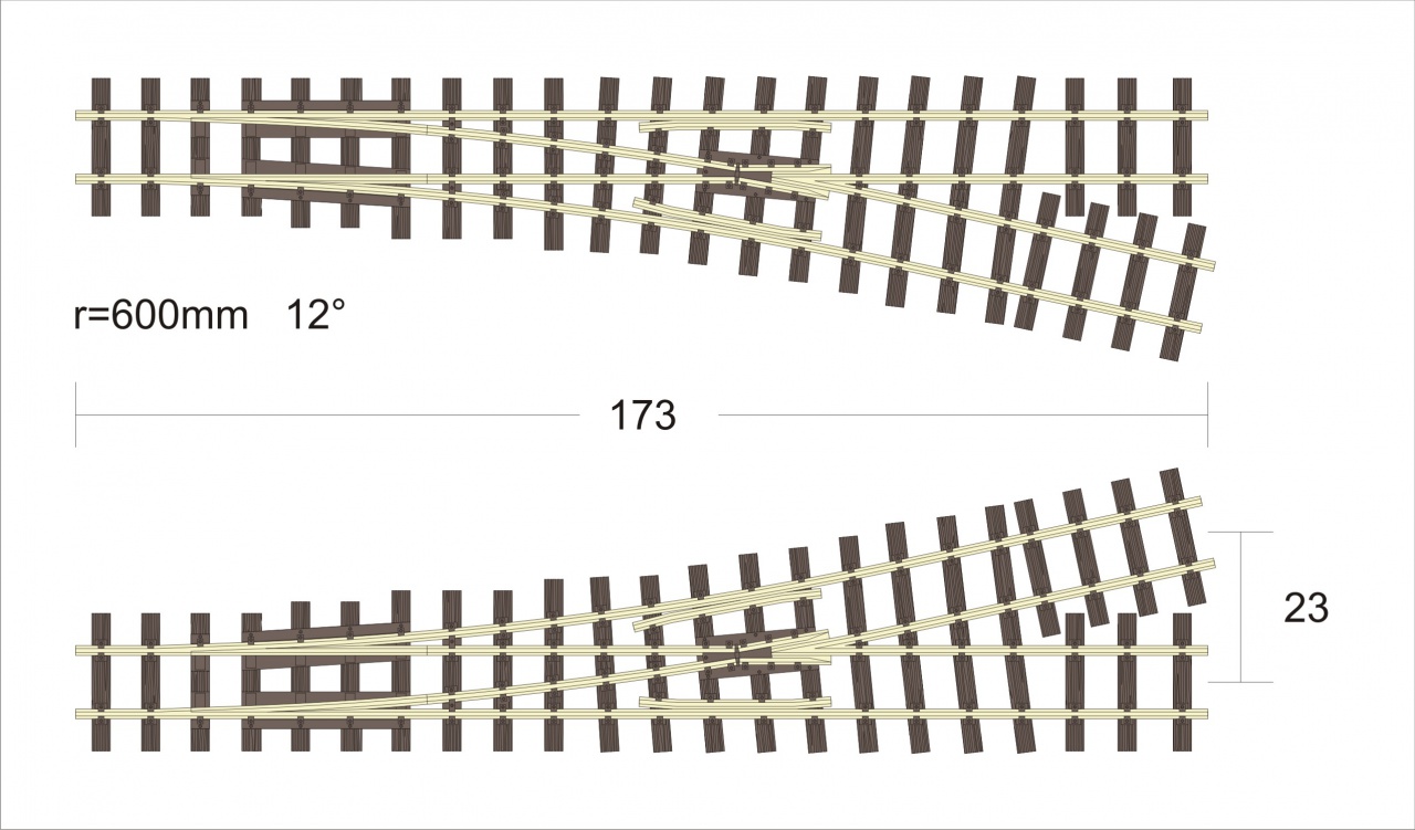

H0e

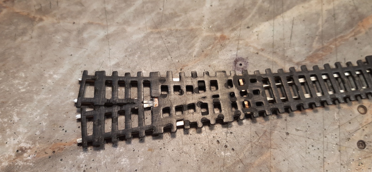

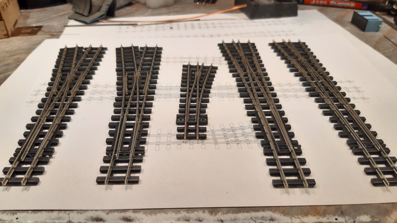

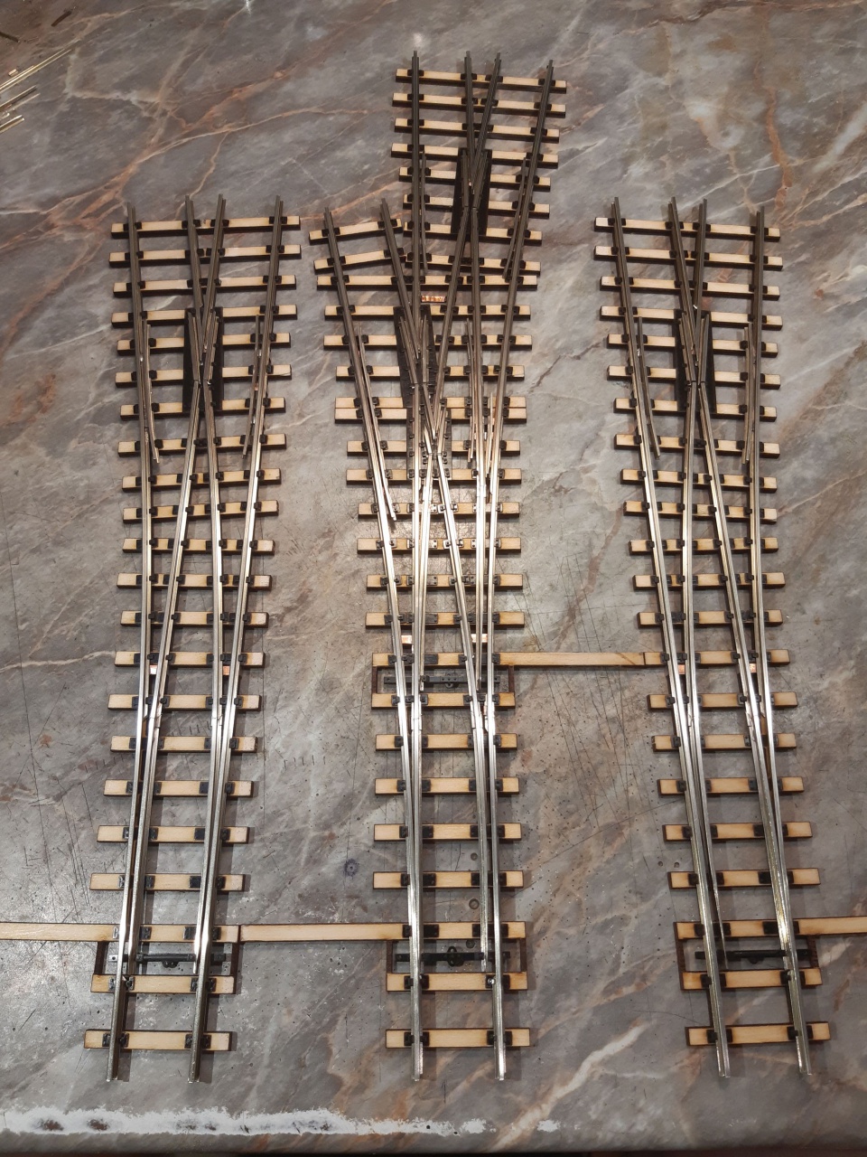

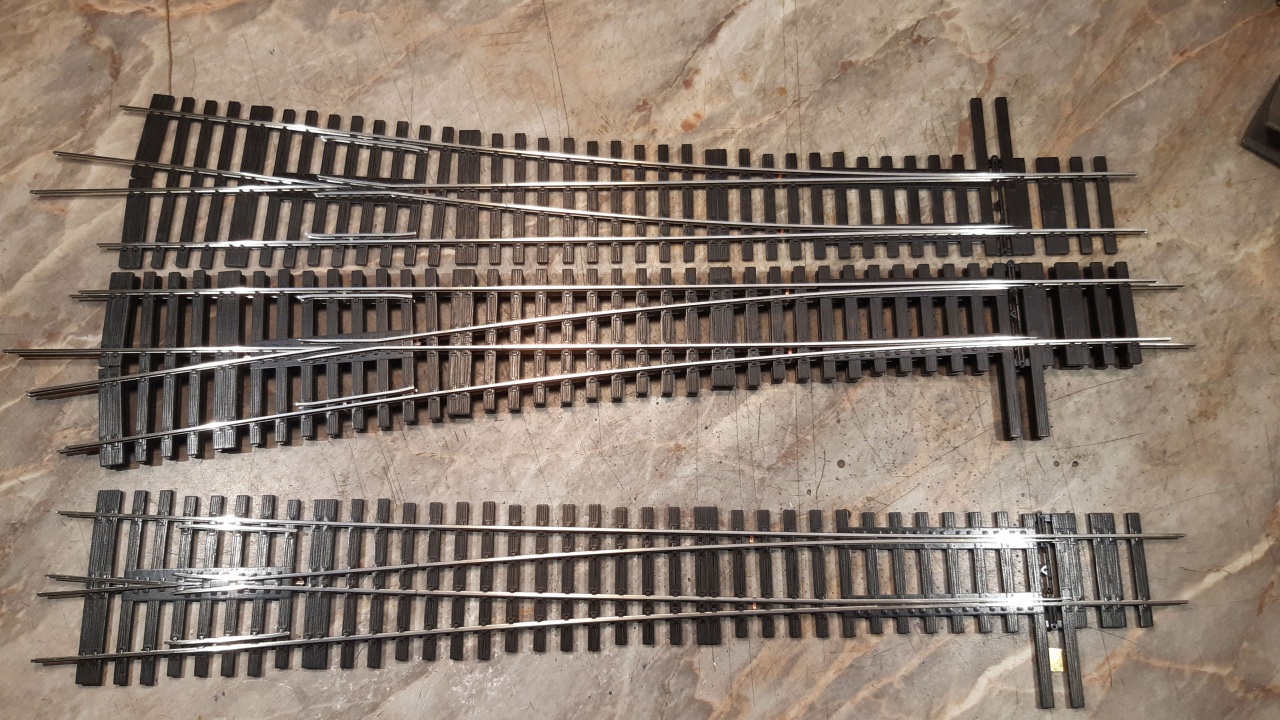

Készülnek a H0e tesztdarabok, és két H0f is.
(#67864) Lazsi válasza Váltógyártó hozzászólására (#67863) Válasz Máj 24, 2023
A bal oldaliaknál mi az a középső sín?
(#67865) Váltógyártó válasza Lazsi hozzászólására (#67864) Válasz Máj 24, 2023
Azok a csúcssínek, csak még nincsenek kettévágva és felhelyezve. A H0f- nél meg elölről kell majd levágni.
(#67866) Lazsi válasza Váltógyártó hozzászólására (#67865) Válasz Máj 24, 2023
Értem! Köszi!

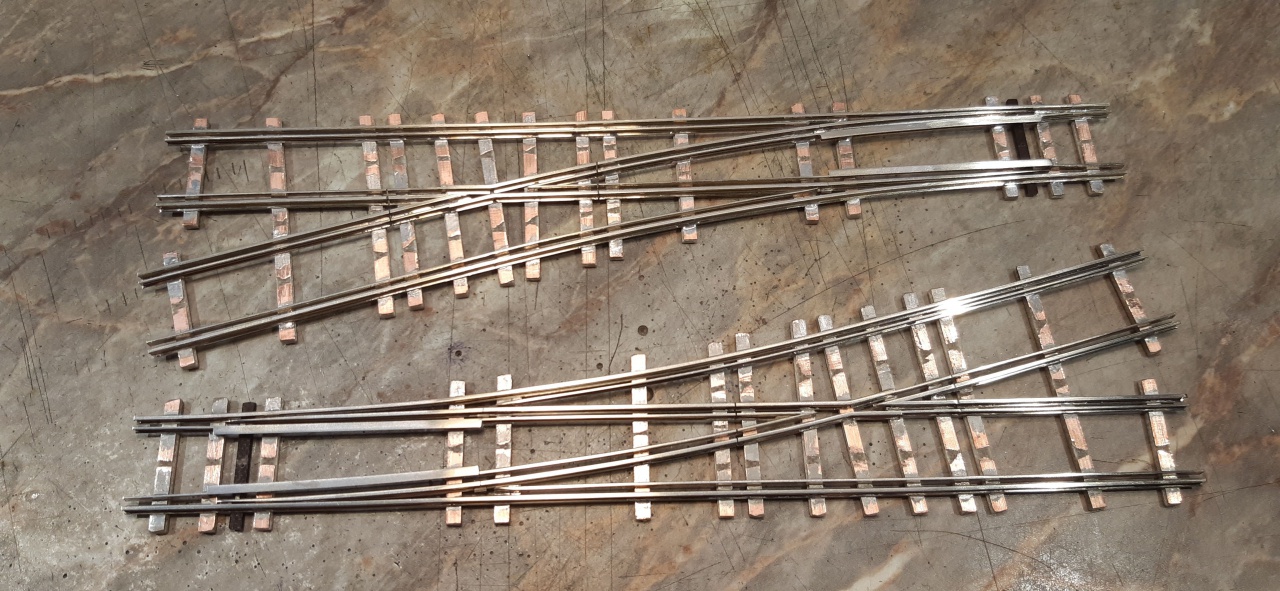

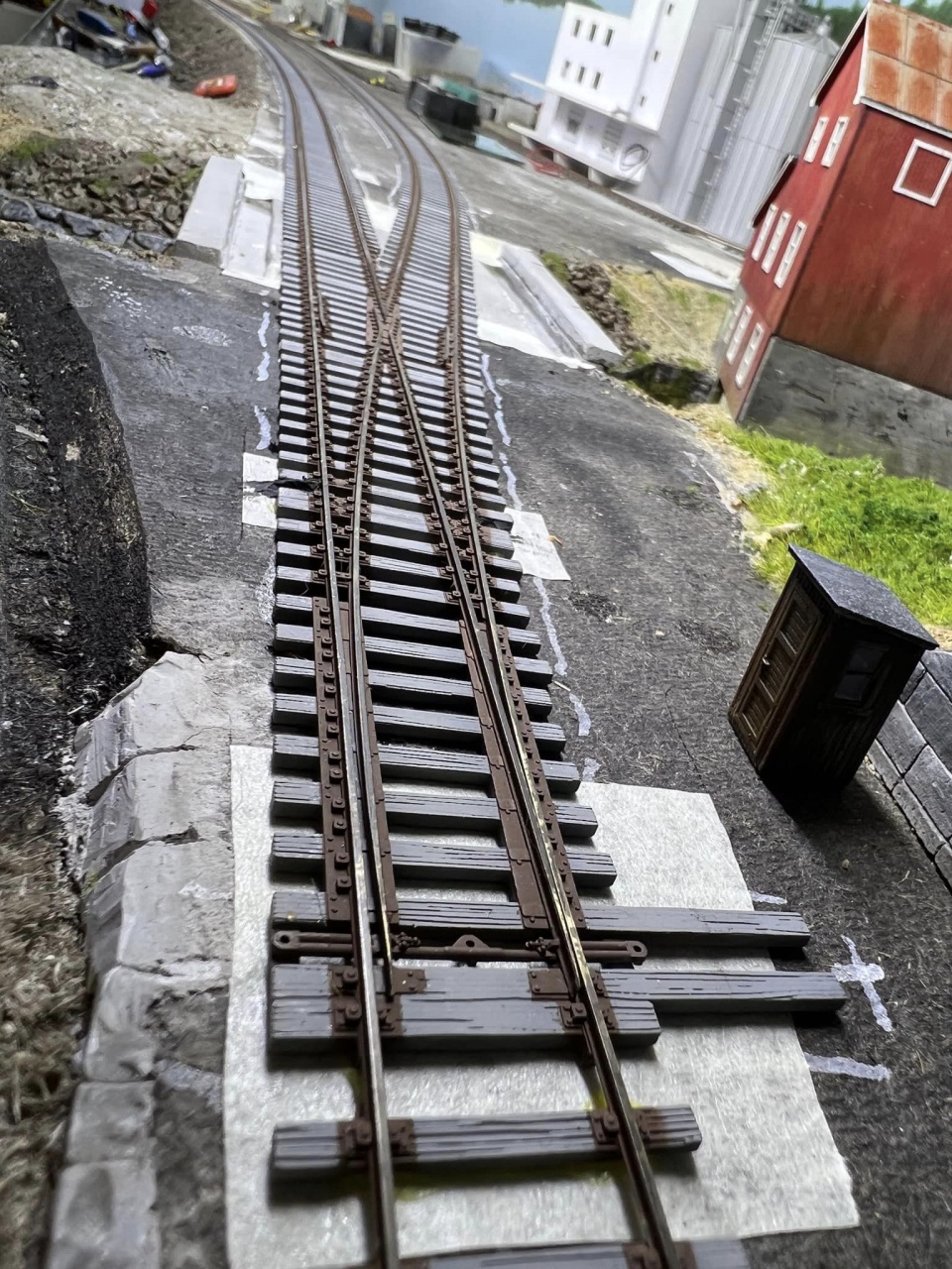

Készült még pár code 60 kitérő a Norvég asztalra.
(#67944) Váltógyártó válasza Váltógyártó hozzászólására (#67943) Válasz Jún 17, 2023
Az utosó képen lévő kitérő code 55 (1,45mm) profilból készült.
(#67945) Váltógyártó válasza Váltógyártó hozzászólására (#67944) Válasz Jún 17, 2023

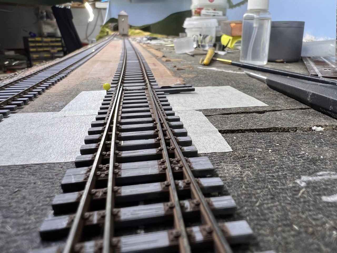

Már a beépítés is megkezdődött.
(#67946) Váltógyártó válasza Váltógyártó hozzászólására (#67945) Válasz Jún 17, 2023
(#67947) tibi hozzászólása Válasz Jún 18, 2023
Ez már nem hobby, ez már művészet!

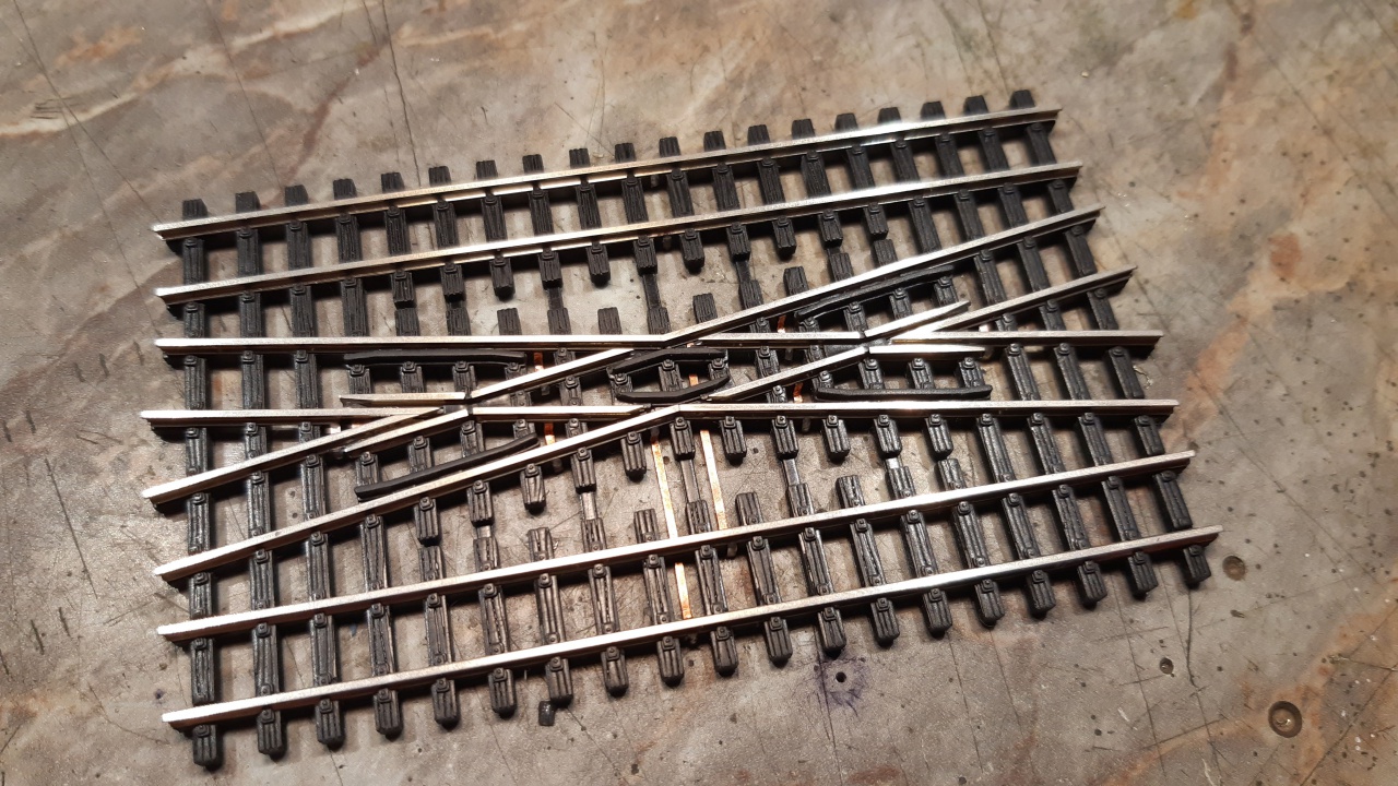

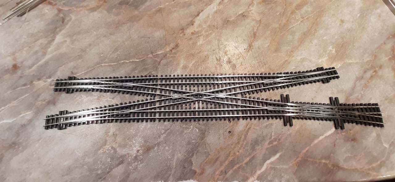

Ipartelepi duplasínes 14 fokos H0 kitérők. Értelemszerűen be lesznek burkolva.

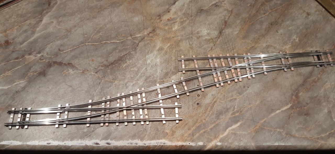

(#68021) Váltógyártó hozzászólása Válasz Júl 16, 2023
H0 FREMO hózentróger. 502mm hosszú, r=1086mm, kitérés 7,2 fok (1:8), Peco IL-3 sínprofilból.
