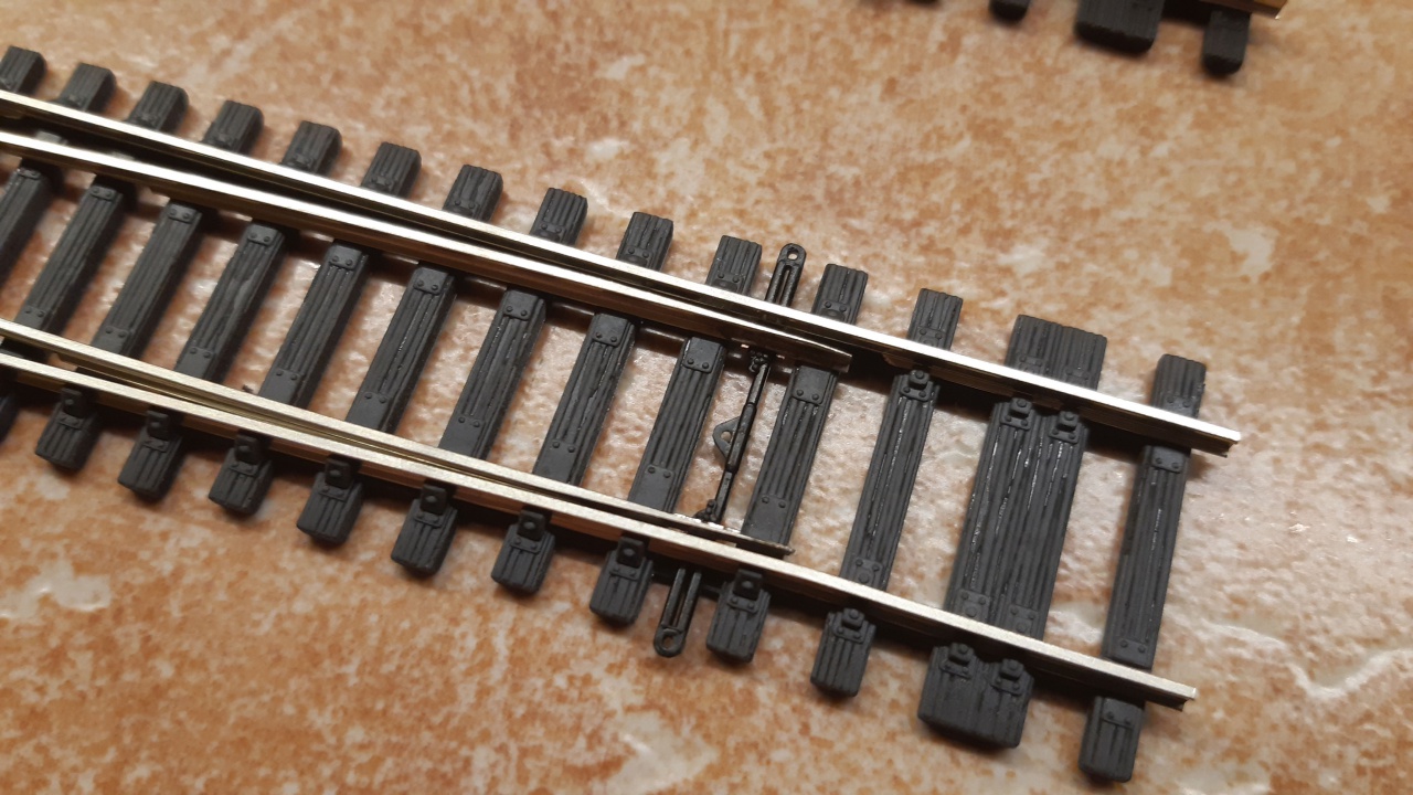

H0 9 fokos FREMO kitérők, immár ezek is 3D nyomtatott aljakkal.

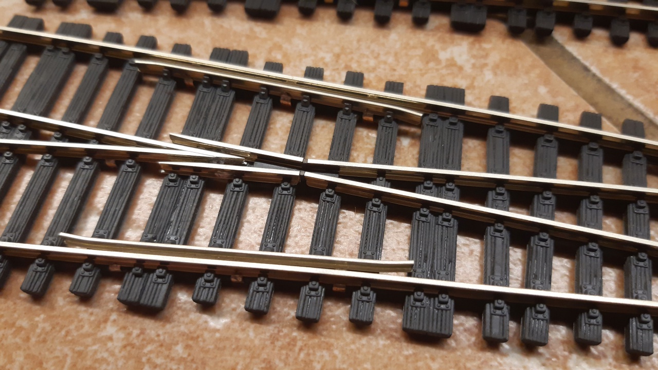

H0 48 XI 300 1:9-es geometriájú kitérők.

(#66313) asch válasza Váltógyártó hozzászólására (#66172) Válasz Ápr 18, 2022
Gyönyörűek!
Hogyan működik a nyomtatott alj? Ahogy a képen látszik a pici felfelé kiálló karmokat nyomtatod, és ezekbe bele van pattintva a sínszál? Elég a nyomtatás pontossága ehhez, hogy rendesen megfogja a sínt?
Van valami más módja is a rögzítésnek ami nem látszik?
Miből nyomtatsz? Sima PLA, vagy valami más?
Hogyan lesz a végén pályává összeállítva? Ugyanolyan fém papucsokat teszel rá alulról, ami a legtöbb sínrendszeren van?
(#66314) Váltógyártó válasza asch hozzászólására (#66313) Válasz Ápr 18, 2022
Hi!
Köszi az elismerést!
Ez SLA technológiával készült, a pontossága 0,05mm. A síneket befűzni kell, nem bepattintani, és így rendesen tart. Öszzeilleszteni is ugyanúgy kell, mint a gyári cuccokat, igazából azzal kompatibilisre vannak készítve. Ez az utolsó angol pl. a Tillig TT sínjeivel passzol.
(#66324) asch válasza Váltógyártó hozzászólására (#66314) Válasz Ápr 19, 2022
Köszönöm a választ!
Nagyon érdekes ez a megoldás, hogy teljesen nyomtatva van a sín műanyag része. Akkor sima PLA-ból FDM módszerrel nyomtatva ez esélytelen szerinted is, igaz?
Olyanon gondolkodtam, hogy a pálya alatti alapozást nyomtatnám PLA-ból, ahol nem az alapszinten van a sín. Emelkedőn, hídon például. Ehhez pedig csavarral rögzíteném a sínt. De hogy pontosan hová kerülnek a talpfák azt nem lehet előre tudni, ezért a rögzítési pontokat utólag kell befúrni ennél a megoldásnál. Arra gondoltam, hogy ha már úgyis nyomtatással készülne az alapozás, akkor miért ne lehetne csak a sínszálat hozzá rögzíteni, ahogy te csinálod.
De a PLA nyomtatás pontossága szerintem nem elegendő ehhez, az SLA pedig még drágább, úgyhogy erről a megoldásról egyelőre lemondok.
(#66325) Váltógyártó válasza asch hozzászólására (#66324) Válasz Ápr 20, 2022
A PLA valóban felejtős, meg sem közelíti azt a pontosságot, ami ide szülséges (legalább is ami az én elvárásaimnak megfelel). Próbáltam.
Még az SLA nyomtatók közül is csak a 4K vagy nagyobb felbontású ad megfelelő eredményt, és a gyanta sem mindegy. A sima gyanta nem jó, mert nagyon törik, én is kétféle gyanta keverékét használom. És persze ezek jóval drágábbak, mint a normál szobrokhoz való gyanta, 30e ft felett van literje.

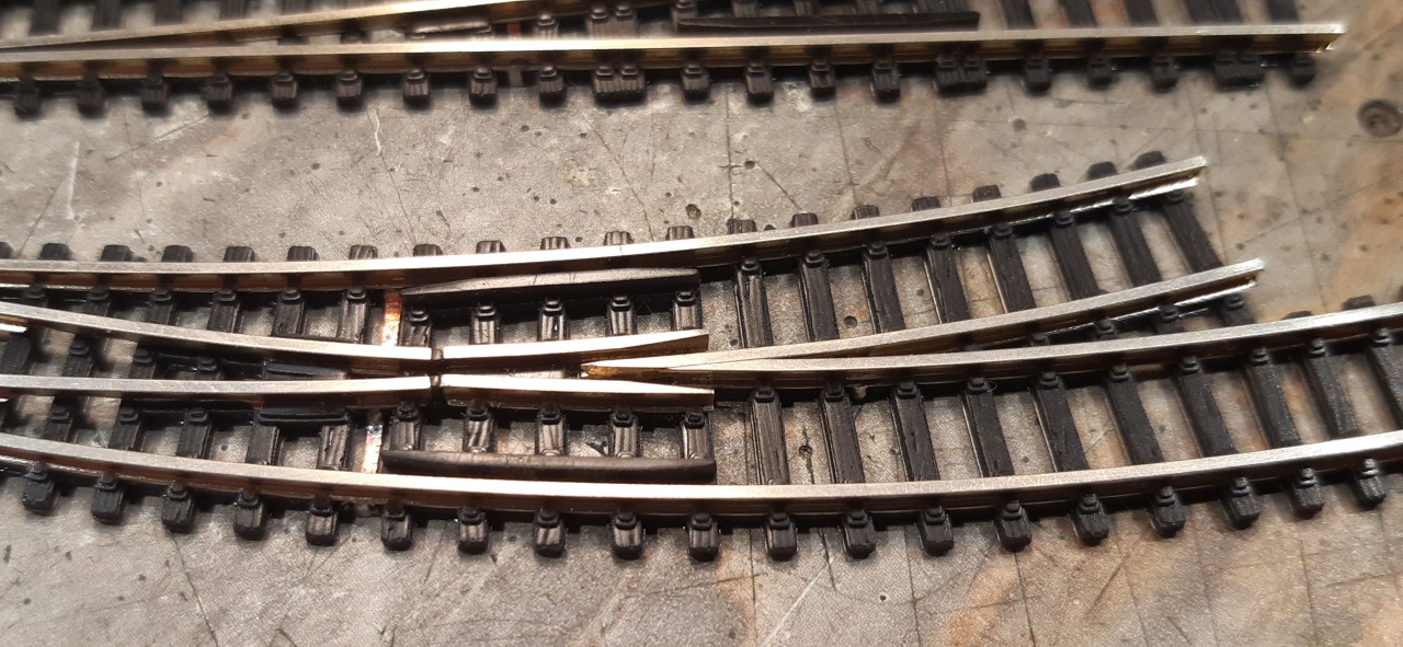

10 darab íves TTe kitérő, r300-24°/ r600-12°. Tillig 83500 sínprofil.
(#66623) róbertke válasza Váltógyártó hozzászólására (#66622) Válasz Jún 25, 2022
azTTe de jók lettek !!!

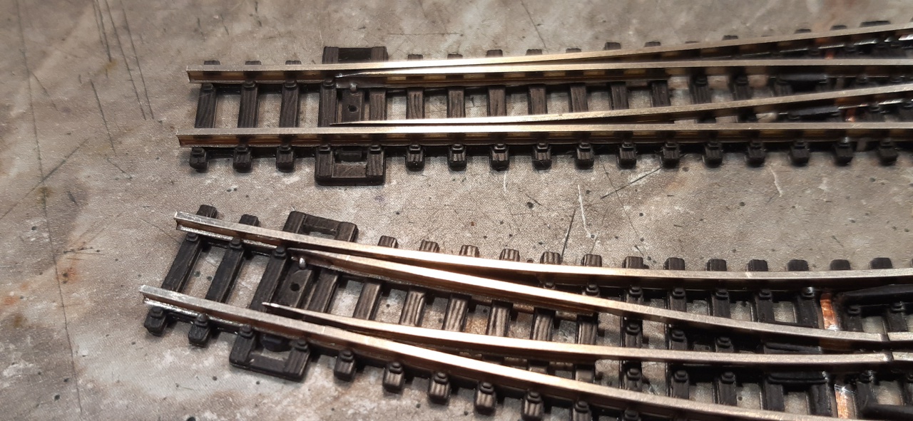

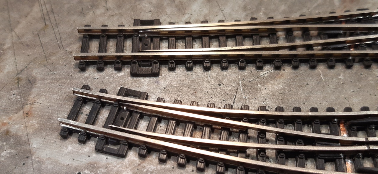

(#66739) csíkosháTTú válasza asch hozzászólására (#66735) Válasz Júl 24, 2022
„Jól gondolom, hogy azokat a váltókat érdemes egyedileg gyártani, amilyen geometriával nem kaphatóak kész termékek?”
Nem feltétlenül.
A képen felül a gyári Märklin miniClub normál váltó, alul pedig a váltógyártó kolléga által évekkel ezelőtt elkövetett darab található. Az építési nagyság az a Z, vagyis 1:220.
Szerintem ordít a különbség, és a 6,5mm-s nyomtáv ellenére nagyon is jól látható, hogy melyik a szebb kivitel, messziről is.
Még valami a zárlatokról:
Nem biztos, hogy a váltók ám a ludasak. Habár H0-ban a PIKO A-Gleis belső íves váltói problémásak lehetnek. Különösen az olyan modellek esetén, amiknek hosszú, háromtengelyes forgóvázuk van. BR130/132 Ludmilla, vagy egy MÁV V63 Gigant. Jellemző, hogy a PIKO saját Ludmillájának a futása sem tökéletes ezeken a váltókon.

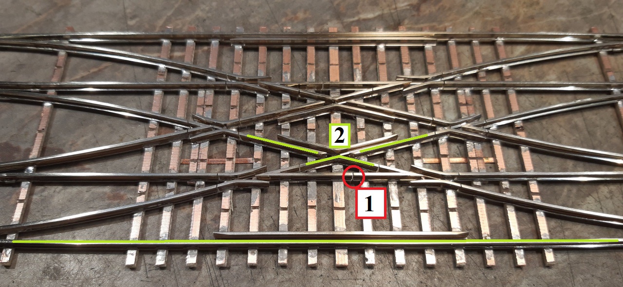

H0 villamos hózentróger. 15 fokos 45mm-es vágánytávolsággal. Burkolva lesz, így nincs lézervágott talpfa.

(#66770) Lazsi válasza Váltógyártó hozzászólására (#66767) Válasz Aug 1, 2022
Szép munka, mint mindig...
Kérdés merült fel bennem a szakaszolások kapcsán.
Csupán kíváncsiság!
1. Jól gondolom, hogy a pirossal jelzett megszakításnak elvileg nincs jelentősége?
Mert ha a jobb alsó kitérő egyenes állásban van, akkor a bal alsónak is úgy kell állnia. Ha kitérő irányban áll, akkor viszont a bal alsó sem állhat egyenesben. Vagyis a piros karika mindkét oldalának mindig ugyanolyan potenciálon kell lennie.
Kivéve persze, ha engedélyezett a váltó felvágása, mivel ez villamos...
Gyakorlatilag azért lehet mégis jelentősége a szakaszolásnak, mert a két váltó (a jobb és a bal oldali) nincsenek fizikailag összekötve, tehát kaphatnak eltérő vezérlést.
(Lehet, hogy ezzel meg is válaszoltam magamnak a kérdést... )
2. Jól gondolom, hogy a zölddel jelzett szakaszokat fixen össze lehet kötni az alsó zöld sínszállal?
(#66771) Váltógyártó válasza Lazsi hozzászólására (#66770) Válasz Aug 1, 2022
1. Megválaszoltad a kérdést, de van olyan helyzet, hogy ellentétes potenciálon vannak. Ha az átszelés szívdarabjait is polarizálni akarod, és a két átellenben lévő kitérő kitérésben van, akkor a másik két kitérőnek egyenesben kell állnia. Logikailag így jön ki. Az átszelés szívdarabjait az átellenben lévő kitérőknek megfelelően kell polarizálni, tehát a bal alsóval a jobb oldalit, és a jobb felsővel a bal oldalit. A másik két kitérő csak a saját szívdarabját polarizálja. Így három állás van, jobb lent-bal fent, jobb fent-bal lent vagy egyenes. Ha nem polarizálod az átszelést, akkor tk. kétállásosra is lehet csinálni, tehát vagy egyenesben vagy kitérőben van az összes váltó.
2. Jól gondolod, sőt muszáj összekötni. Ha megnézed, itt is úgy van, mert a középső három NYÁK-csíkon nincs átvágva a fólia.
