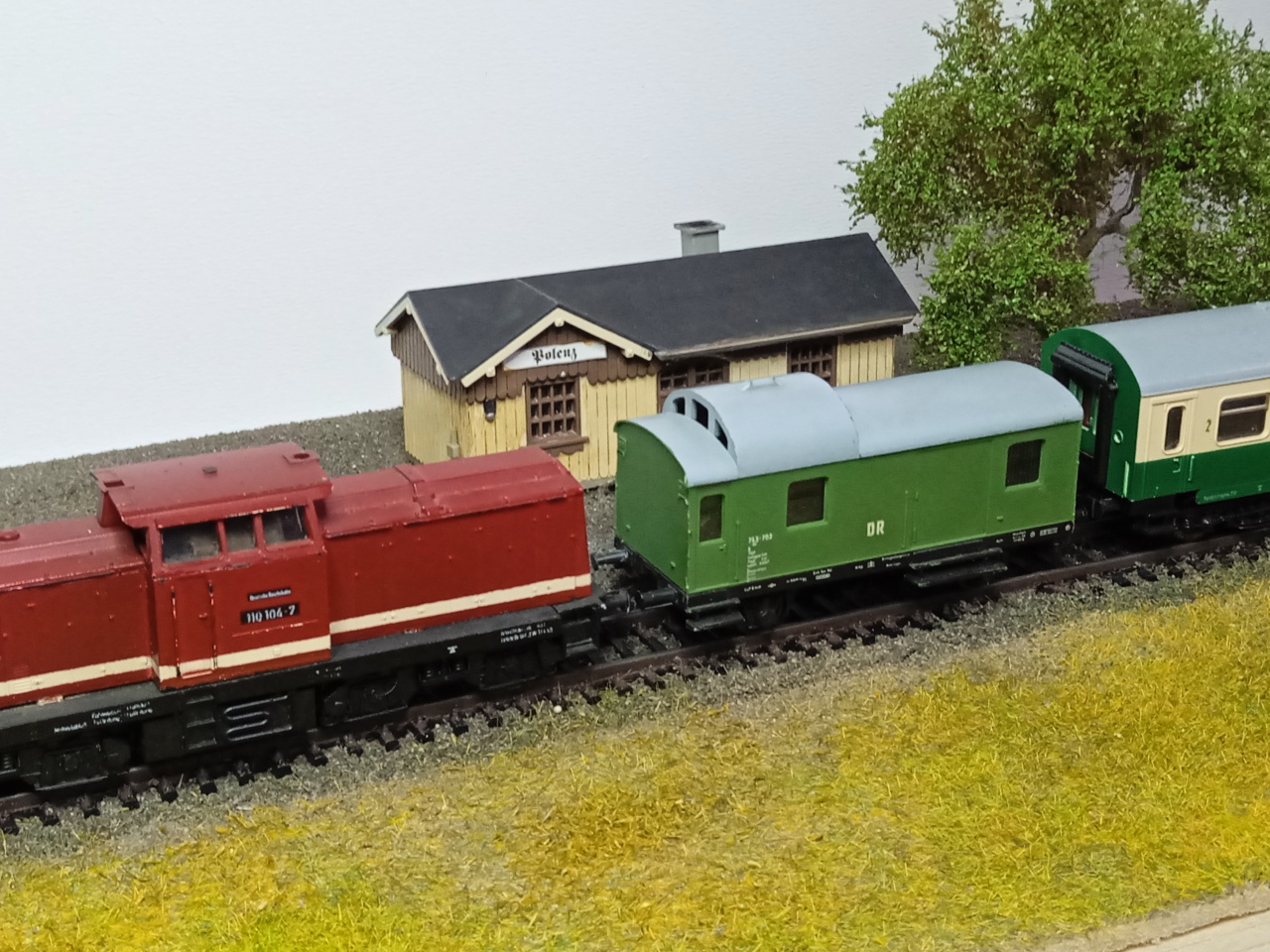

(#67871) csíkosháTTú hozzászólása Válasz Máj 27, 2023
Össze kellett dobnom pár régi vágánymezőt, tesztelni a legyártott fékmodulokat.
Emlékeztem a régi, keleti bölcs, Omán Hadd 'el Hamán Akkormán tanítására, így nem csak leszögeltem egy deszkára.
Egy kis mellékvonali impresszió, a'la BTTB.
(#67872) róbertke válasza csíkosháTTú hozzászólására (#67871) Válasz Máj 27, 2023
Napkeleti Szí-Porka Mester!!
