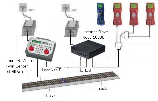

(#59088) gusza55 hozzászólása
Ápr 20, 2018 |
Bocsi hogy itt kérdezek, de itt legalább van mozgás
A csatolt képen lévő elrendezésben hogyan lehet biztosítani a két szakasz szinkronitását? |
(#59089) csíkosháTTú válasza gusza55 hozzászólására (#59088)
Ápr 20, 2018 |
Elvileg a LocoNet-en látják egymást.
De itt sokkal nagyobb baj van! A képen látható konfigurációban - hiába is lesznek "szinkronban" - a két eltérő cucc által ellátott szakaszban soha nem lesz azonos a sínfeszültség. A szakaszhatáron átjáró modell esetében a két eltérő feszültség a modellen keresztül fog kiegyenlítődni! A hatás csak rosszabb lesz, ha hosszú modellről van szó, pl. BR01, BR03, BR44 gőzös, vagy pláne egy FLIRT motorvonat!
A két központ sínjelének az alakja sem lesz azonos! Míg a ROCO követi a szabvány előírásait, és négyszög alakú jeleket szolgáltat, addig az Uhlenbrock az trapéz! Táncol a szabvány előírta határon, igazán jót még nem mértem Uhlenbrock gyártmányon, egyiken sem...  Ezt sajnos két stabil tápegységgel sem lehet megoldani, az Uhlenbrock rossz jelalakja miatt.
Én nem erőltetném ezt a megoldást, ha félteném a modelljeimet. |

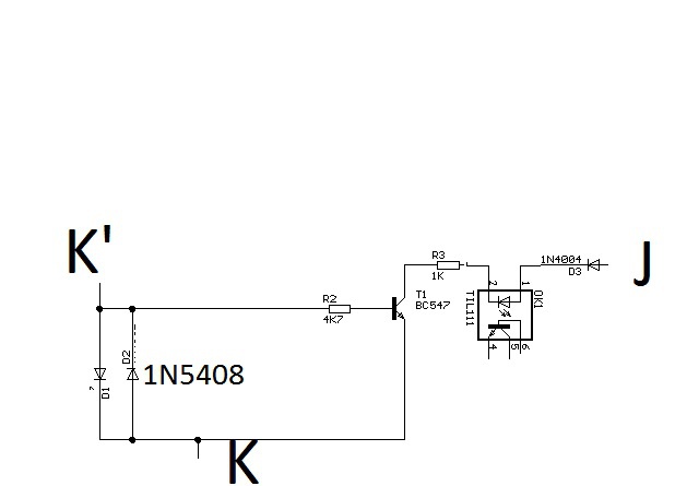

Összeállítottam egy kis kétdiódás foglaltságérzékelőt, mellyel kapcsolatban szeretnék segítséget kérni:
Az alap ötlet a PACO honlapjáról van (innen is vágtam össze a rajzot).
Amit módosítottam rajta: A 4,7k ellenállást lecsökkentettem 2,2k-ra. Így egyáltalán nem világított a rá kapcsolt piros led. 4,7k-nál folyamatosan volt egy kis derengése a led-nek.
Továbbá így érzékenyebb lett az érzékelése is. DCC 15V-nál már 0,7mA fogyasztásnál jelez az S88-as buszon a foglaltságérzékelő (22k-os ellenállást egy led-re kötöttem, így volt fogyasztásom). Viszont 22V DCC-n sem kezd el csak úgy bejelezni.
Ehhez az alábbi diódákat fogom használni:
ALI SMD 1n5408.
Ez a dióda megfelel a 1N5408 3A-esnek?
Kérdésem: Az hogy csökkentettem a bázisra futó ellenállás értékét gondot jelenthet? Mint írtam először egy piros led-et használtam a működés ellenőrzésére. Az volt az érdekes, hogy 3k felett egy minimális derengése volt a LED-nek, amikor semmilyen terhelés nem volt a sínen. 2,2k-nál teljesen sötét volt a led, ha nem volt fogyasztó a sínen.
Üdv: Newl |
(#59112) etwg válasza diginewl hozzászólására (#59110)
Ápr 23, 2018 |
Ennek a kapcsolásnak az egyszerüsége a gond. Ez minden egyes tranyora más ellenállást fog kérni, mert az érzékenysége a tranyo betájátol függ.
Mielött még komolyabb dolgokra térnél 2 dolgot tehetsz. (A diodák teljesen jok).
A 2 diodával köss párhizamosan 2 kondit. Egy 10-100nF kerámiát vagy MKT-t meg egy 10-100 uF elektrolit kondit. Ezekkel kiszüröd a zavarokat a diodákrol, és stabilabbá teszik a tranzisztort.
Hogy a tranyok szorását némileg csökkentsd, tegyél az E- meg a föld közé egy max. 25 ohmos ellenállást, utánna már nem fog annyira érzékenyen reagálni bázis ellenállásra. |

Vannak dolgok amik szerintem nem korrektek a leírásod szerint. Ha a bázissal sorba kötött 4,7K ellenállást csökkented, a tranzisztor bázisára több áram jut, így jobban világít az opto helyett kötött led. Ha ennek az ellenkezőjét tapasztaltad, csak úgy lehet, ha nem azt jelzi amit szeretnél. Későbbi használatnál történhetnek meglepetések.
A diódákkal mindenképp kötnék párhuzamosan egy ellenállást, talán azzal be lehetne állítani a minimális érzékelési áramot. Kondenzátort 1uF alattit gondolnák jónak, az ez felettiek már durván söntölik a vezérlőjelet szerintem , így sokkal érzéketlenebb lesz.
ETWG:
Idézet: „ E- meg a föld közé egy max. 25 ohmos ellenállást”
Ezt azért pontosíthatnád hova gondolod. Az EB között túl kicsi, az E és a test között meg durva terhelést (1A) tesz a boosterra . |
(#59116) etwg válasza etwg hozzászólására (#59112)
Ápr 23, 2018 |
Most kapcsoltam, hogy te DCC-ben akarod használni, ahhoz a kondik sem fognak segiteni, mert a 2 diodán váltoáram jelenik meg, aminek csak a pozitiv fele a hasznos jel.
Ezért nem jo ez a kapcsolás. Lehet, hogy a tranzisztor kolléktorán segitene egy elektrolit.
Ezt ki kellene laborálni, de akkor már érdemes lenne más alapokra helyezni az áramkört. |

Egy emitter ellenállásra gondoltam. |
(#59118) etwg válasza diginewl hozzászólására (#59110)
Ápr 23, 2018 |
Esetleg még kisérletezhetnél egy feszültség duplázoval a diodák után. |
(#59119) diginewl válasza proba hozzászólására (#59115)
Ápr 24, 2018 |
Jó reggelt!
Köszönöm az észrevételeket!
A hozzászólásaitokból egy LenzLb100 kapcsolás kezd kialakulni
Annak meg ismert a kapcsolása. Valami egyszerűbb, kevesebb alkatrészből álló dolgot szerettem volna összehozni
Tudom, van a négydiódás cucc - de gondoltam bepróbálkozom ezzel a tranzisztoros dologgal, ez mégis csak aktív elem
Ezt a helyzetet, hogy 4,7k-nál világít egy picit a led, 2,2k-val nem világít a led lehet hogy az opto infraledjéhez méretezte a tervező. Bár akkor is fordítva kéne működnie, az én logikám szerint (is). Ezért jöttem elő a kérdéssel.
Még egyszer köszönöm a segítséget!   |

(#59124) csíkosháTTú válasza diginewl hozzászólására (#59119)
Ápr 24, 2018 |
Már párszor elmondtuk, elmondtam én is, hogy a nagyon egyszerű kapcsolások miért nem működnek. A kettő, vagy négy diódás megoldások nagyobb berendezéseken nem fognak beválni, akkor sem, ha egy lelkes amatőr (nem lekicsinylésből írtam!!!) építi meg odahaza, és akkor sem, ha az van ráírva, hogy - pl. - Uhlenbrock, és drágán kell megvenni a boltban.
Ezek ragyogóan fognak funkcionálni, ha egyetlen dilikörön, egyetlen vonat fut. Ha komolyabb a pálya, és több vonat is megy egyszerre, akkor már bajban lesznek, és nem fognak segíteni rajtuk a pluszban ráaggatott ellenállások, kodenzátorok sem. Ezek a sártapasztások, tüneti kezelések, és baj okát nem szüntetik meg. (Hogy érthető példát is írjak: egy torokgyulladás okozta lázat lehet csillapítani Nurofennel is, de attól a paciens torka még gyulladt marad.) Nem véletlenül találta ki a Lenz először az LB100-at, majd ennek a további verzióit, és nem véletlenül tűnik bonyolultnak a CSM120F sem. |

(#59131) diginewl válasza csíkosháTTú hozzászólására (#59124)
Ápr 24, 2018 |
Értem én MesTTer, és a Többiek!
Képzeljétek el, ahogy megnéztem az alábbi képet, és az én technikai és értelmi képességemhez képest ebből összeraktam, egy működő foglaltságérzékelőt!  Ami optocsatolón keresztül viszi a jelzést.
Ez nekem egy nagy csoda volt, hogy működött.
A fenti diskurzus után számomra egyértelmű: ha nem szeretnék nagy asztalt álmodni, akkor a négydiódás, minimális igényű érzékelés bőven elég, ha meg beüt a lottóötös akkor lenz LB100, és nagy asztal

Azt a tranzisztorost nem erőltetném, opto nélkül. Lehet egyszer összeveszik a booster meg a foglaltságérzékelő. ( most sem értem miért szeretik egymást.) |
(#59137) diginewl válasza proba hozzászólására (#59136)
Ápr 25, 2018 |
Félre NE menjen!!!! A tranzisztoros adta az ötletet! De OPTÓVAL csináltam meg!  Bezony! ÉN találtam ki!
Így le van választva a DCC az S88-ról. Ez evidencia volt nálam.
Tehát ez az amin kísérletezek: lásd alább.
kezdem érteni a zavart, meg egyéb problémákat.

(#59139) etwg válasza diginewl hozzászólására (#59137)
Ápr 25, 2018 |
Nem tudom pontosan hogyan kezeli az S88 a bemeneteket, de elöfordulhat, hogy az opton megjelenö zavarok ( amikkel ebben a kapcsolásban nem törödik senki sem) bizony sirba vihetik az s88-t. Szerintem mindenképpen kellene némi kondi (50-100uF) a LED-l párhuzamosan. Az egy pár tized másodpercig át tudja hidalni az áramszedés hibáit.
A D3 diodának nem igen látom az értelmét. Az minek van ott? |
(#59140) diginewl válasza etwg hozzászólására (#59139)
Ápr 25, 2018 |
Idézet: „A D3 diodának nem igen látom az értelmét. Az minek van ott?”
Most komolyan? Tőlem kérdezed?  Hát én aztat honnét tudjam? Biztos egy védődióda. De ki fogom próbálni nélküle, mit történik. Legalább egy alkatrészel kevesebb  |
(#59141) Lazsi válasza diginewl hozzászólására (#59140)
Ápr 25, 2018 |

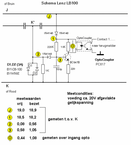

Az eredeti rajz alapján attól véd, hogy a tranzisztor B-C diódáján keresztül visszafelé folyjon az áram.
K' - R2 - B-C - R3
Ez akkor történhet meg, ha a K' ponton pozitívabb a feszültség, mint a J ponton.
Emellett az eredetiben nem volt optocsatoló. Abban ugye van egy LED, ami megakadályozza a fordított áramot, csakhogy a LED-ek nem nagyon szeretik a záróirányú feszültséget (elég alacsony feszültségnél tönkre tudnak menni). Vagyis ez a védődióda sem ad teljes biztonságot... De persze függ attól is, hogy a J pont hova csatlakozik. Mert ha biztosan nem lesz a K' pozitívabb, mint a J, akkor nem kell a dióda. Ha előfordulhat, akkor viszont az optocsatoló LED-je a dióda mellett is veszélyben lehet és ilyenkor kellene a LED-del párhuzamosan egy szembekapcsolt dióda (katód a D3 felé, anód az R3 felé). |
(#59148) proba válasza Lazsi hozzászólására (#59141)
Ápr 25, 2018 |
Vagy az egész tranzisztoros optos részt átkötni a dióda után egy ellenállással, (K - dióda negatív) értéke nem kritikus, csak a dióda szivárgó áramát elvezesse. Tapasztalataim szerint a led áramkorlátos fordított feszültségre nem megy tönkre (legalábbis rövid távon), de a tranzisztor furcsa dolgokat produkálhat, hiszen a CE diódáját a fordított 5-6V is átüti, ezáltal valamiféle vezérlést kap. |
