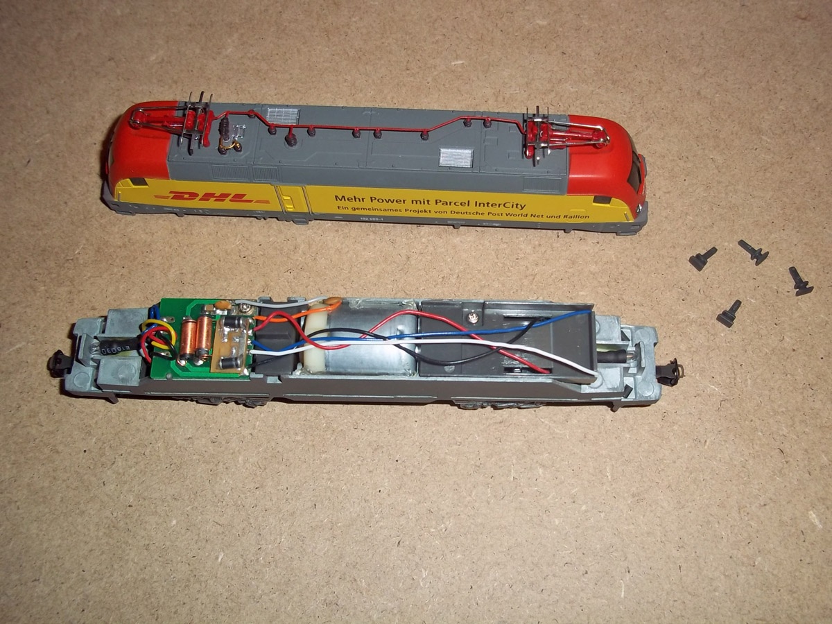

(#39080) csíkosháTTú hozzászólása Válasz Nov 3, 2014
Kommentár nélkül:
(#39081) diginewl válasza csíkosháTTú hozzászólására (#39080) Válasz Nov 3, 2014
Hűha!

(#39385) csíkosháTTú hozzászólása Válasz Nov 14, 2014
Az egyik fejlődési irány a képen...
