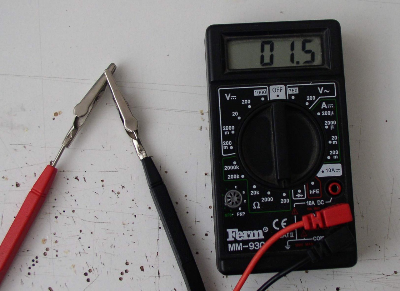

Itt az én multiméterem két állapota, lassan magáznom kell, mert kb 15-18éves lehet.
Nincs szöveg semmi, csak egy I egyes jel, ha méréshatáron kívül van (nem biztos, hogy szakadás az...)
Nem vagyok szaki, de a műszerek leolvasását valamilyen minimális szinten tudni kell, mégis mit mérünk.
Ha erre a 200ohm-os határra egy 1 k-s ellenállást ráteszek ugyanez az eredmény fogad, de mégsem szakadás van, hanem méréshatáron kívüli mérés...

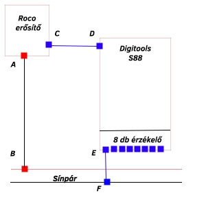

(#38886) lccklaci hozzászólása Válasz Okt 28, 2014
Na beszereztem néhány 10KOhm-os ellenállást. Segítséget kérnék arra, hogy a bekötését hol végezzem el.
A képen rajta van a kapcsolás.

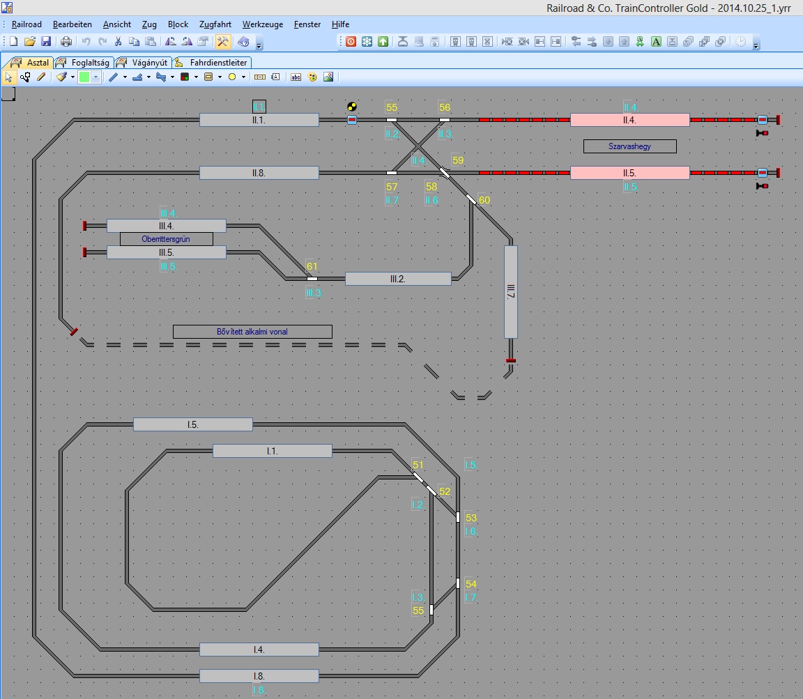

Az alábbi képen látható a problémás 2 szakasz (II.4 és II.5).
Tegnap az I.4. és I.8. szakasz ágyazat lerakása és ragasztása után szintén foglaltság volt. Az I.8. elég hamar jó irányba fordult, az I.4. este is villogott folytonosan. Reggelre megszűnt a villogás, helyesen jelez.
A II.4. tegnap délután jó volt, estére beállt foglaltba, azóta ilyen. A II. jelzésű szakaszok vannak régebb óta ágyazva és festve. Két szakasz között 2 mm hézag van.

(#38891) proba válasza lccklaci hozzászólására (#38886) Válasz Okt 28, 2014
Gondolom a digitools adott sínbemenete meg a központból jövő sínszál közé.tehát a KA vagy KB meg a Kx közé. rajzodon a D meg a hibás E pont közé
(#38892) csíkosháTTú válasza lccklaci hozzászólására (#38887) Válasz Okt 28, 2014
Ha jól látom, akkor a két problémás szakasz az két csonkavágány. Ha van a végükön ütközőbak, azt próbáld már meg levenni, hátha ott a bibi!
(#38893) lccklaci hozzászólása Válasz Okt 28, 2014
A 'D' és 'E' pont közé betettem az ellenállást de nem járt sikerrel.
Az egyik vágány végén van ütközőbak (levettem) a másikon nem is volt de az se jött be.
(#38896) etwg válasza lccklaci hozzászólására (#38893) Válasz Okt 28, 2014
Milyen ellenállást tettél be?
Probáld meg a D meg az E pontot egy drotdarabbal rövidre zárni. Erre meg kellene szünnie a foglaltságnak és ha valami komolyabb rövidzár van a sinekben akkor vagy enyhe amperszag lesz vagy kiold a központ biztositéka.
(#38899) lccklaci válasza etwg hozzászólására (#38896) Válasz Okt 28, 2014
10 kOhm-os ellenállást tettem be amit javasoltak.
Összekötöttem most egy dróttal és így jónak néz ki. Nem érzek különös szagot.

(#38903) etwg válasza lccklaci hozzászólására (#38900) Válasz Okt 28, 2014
Ha kisöntölöd egy drottal a D-E -t akkor nem jelezhet sem állo sem mozgo jármüvet. Ha mégis jelez akkor más galiba van.
Probálj meg kisebb ellenállást -akár 400-500 Ohmig is lemehetsz - ha van egy 4k7-s trimmered erre jo lesz. Meg kell találnod azt az ellenállást ami megszünteti a foglaltságot ( jármü nélkül ).
A rajzon hiányzanak a tápok - ugyanis ha drottal kisöntölve is jelez, akkor a táp testjén keresztül zárodik az áramkör - ami nem jo.
(#38910) lccklaci válasza etwg hozzászólására (#38903) Válasz Okt 28, 2014
A tápok alatt mit értesz?
Van egy Roco "trafó" ami össze van kötve a Roco 10764-el. Innen a Masterből megy az egér felé, a Slave a PC illesztőhöz. A Pc illesztő kap kívülről egy 12V-os tápot (ez nélkül se jobb a helyzet). Ebből a Pc illesztőből pedig mennek a 6 eres kábelek a foglaltság érzékelőbe.
A Roco 10764-ből pedig jön a kéteres kábel. Az egyik szál a sínre (J), a másik a foglaltságérzékelőbe (K).
Ennyiből áll a rendszerem.
(#38911) etwg válasza lccklaci hozzászólására (#38910) Válasz Okt 28, 2014
Közelebbröl nem ismerem egyik szerkezetet sem, de ha D pont és a táp minusza között feszültség jelentkezik, akkor baj van, mert a diodák nem a D ponthoz viszonyitva adják le a rajtuk esö feszültséget ( 0,5 V kb) hanem a táphoz viszonyitva. Ezért fordulhat elö, hogy hiába zárod öket rövidre egy drottal, a táp minuszához viszonyitva mégis megjelenik a feszültség és kijelzi a foglaltságot - pedig ilyenkor nem szabadna.

(#38922) etwg válasza etwg hozzászólására (#38911) Válasz Okt 29, 2014
Egy kicsit zavaros amit irsz, ha egy drottal rövidre zárod a D-E pontokat, akkor azon a szakaszon jelezhet foglaltat semilyen körülmények között - hiszen a bemenet van rövidre zárva. Te meg azt irod, hogy ha elinditod a mozdonyt akkor jelez, ha áll nem. ( a világitos kocsi meg soha nem jelez).
Ez akkor képzelhetö el, ha rosszul vannak a sinek vagy a tápok bekötve.
Ugyanazt a sint szakitod meg a II.4 szakaszon mint a müködö II.1 szakaszon?
Meg van szakitva a csonkavágány mindkét sinje? ( a keresztezödés után).
Jobb megoldás ( legalábbis én ezt jobbnak tartom), ha az egész foglaltság érzékelöt, egy önállo tápbol (dugasztáp) látom el energiával, és igy nem keletkezhet belsö hurok, mert azért a modellvasut nem annyira primitiv szerkezet, higy immun legyen az ilyesmire.
Szoval, ha jol tudom a te szerkezetedben is optocsatolokkal van elválasztva a sináramkör a többitöl, amit sajnos egy közös táppal egyböl ki is iktatsz, azaz még sincs elválasztva, ennek minden kinjával.
Ez okozhatja, hogy foglaltat jelez akkor is, ha drottal rövidrezárod a bemenetet. Ezt tüzetesen át kellene nézni, innen a távolbol már nem igen fog menni.

Úgy néz ki működik a dolog ha így valóban engedett. 2 kOhm-os ellenállást építettem be a D-E szakasz közé és szépen érzékel mindent.
Ugyanezt megtettem a másik szakaszommal, az is tökéletesen működik.
Köszönöm a segítséget.
Annyit még szeretnék ezzel kapcsolatban kérdezni, hogy ezt a jelenséget mi okozta?
(#38932) zsolesz74 válasza lccklaci hozzászólására (#38923) Válasz Okt 29, 2014
Nem, persze, a bemenet tesztre gondoltam, de ott is inkább az érzékenységet meghatározni, hány ohmtól érzékel.
A D-E közé betett ellenállás lehet, hogy jól áthidalta a problémát, de ahogy te, úgy pl én sem tudom ebből megmondani mi a baj. Csak tippelgetünk, hogy nagy ellenállású, vagy kapacitív zárlatod van.

(#38938) etwg válasza lccklaci hozzászólására (#38928) Válasz Okt 29, 2014
A válasz nagyon egyszerü. Ilyen primitiv áramköröknek ez a fö baja. Keresd vissza valahol a korábbi részletes ismertetömet, mit kell tudnia egy sináramkörnek ( foglaltságjelzönek).
Ezekben a meglehetösen át nem gondolt berendezésekben, csak arra koncentrált a tervezö, hogy kimutassa a sinekben folyo áramot, de semmit nem tett abbol a célból, hogy bizonyos határok között müködjön és érzékelje a sinben folyo áramot. Egészen konkréten, ha a diodákat követö áramkor érzékenyebb ( nem tudja még a gyárto sem) akkor ha egy légy száll a sinekre azt is ki fogja mutatni. ( amugy a nagyvasuton is nagyon hasonlo a helyzet de sokkal szükebb tartományban).
Az optimális állapot az, ha a kijelzö 1 mA (2mA) alatt nem jelez ( ez DCC esetében 20V/1mA=20kOhm, analog esetben 10-12kOhm az ellenállás a sinek között). Ezt a söntöt igen könnyü elérni, mert a sinszakaszok hosszuk, és ha kosz, festék stb. kerül a sinek közé, ami az esetedben is történt. Ráadásul a DCC jel váltoáramu és meglehetösen agressziv, igy a kapacitiv ellenállás is hozzáadodik az ohmos ellenálláshoz. ( és csökkenti a sinek között levö impedanciát.). Az egyszerü foglaltságérzékelö meg meg sem tudja különböztetni az egyenáramot a váltoáramtol ( gyakran meddö áramtol), igy még mérni sem könnyü, hogy mire reagál.
A mostani 2 kOhm-mal kb 1/10ére csökkentetted azt a feszültséget, ami az érzékelö diodákra jut (20kOhm a sinek ellenállása egy 2 kOhmal a testre vezetve, azaz 2/20 a leosztás). A vonatok ellenállása joval kisebb, mint a 20 kOhm, azaz az osztás nem lesz 2/20, hanem mondjuk 2/2 ( a mozdony ettöl is kevesebb), azaz a DCC fele jut a diodára, ami azt fixen söntöli 0,5-0,7V-ra.

(#38941) etwg válasza diginewl hozzászólására (#38935) Válasz Okt 29, 2014
Egyet sajnos igen gyakran figyelmen kivül hagyunk.
A sinek hosszuak!!!
Ha a kövezet+festék+ragaszto ellenállása 1 megaOhm centiméterenként ( ami soknak tünhet). Az egy méteres szakaszon a 100 darab 1 MOhmos ellenállás összegezödig (párhuzamosan van kötve), azaz az 1 MOhmnak az 1/100-a lesz a végleges szakaszellenállás , azaz mindössze 10 kOhm! 2 méter hosszu szakasz meg csak 5 kOhmos lesz.
Ezért tünhet sokszor megmagyarázhatatlannak, hogy a rövid szakasz müködik az ugyanolyan kivitelü hosszu szakasz meg nem.
