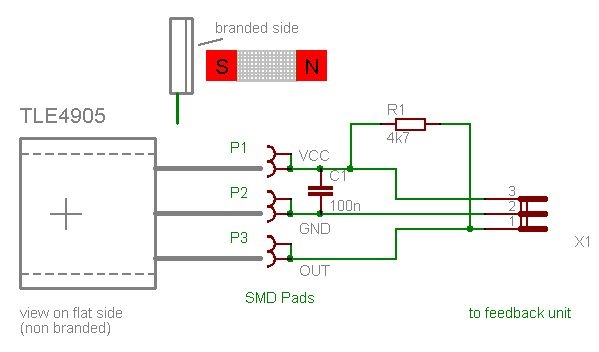

Megépítettem a Nanox s88 -as központot. Jelenleg funkciódekóderek készítését tervezem hozzá.
Foglaltságjelzőt azonban olyat szeretnék építeni melyhez nem szükséges a pálya szakaszolása. Hall szenzoros vagy infrás megoldásra gondoltam. Milyen áramkör megépítését javasoljátok? |

(#35713) diginewl válasza Jó-e hozzászólására (#35711)
Júl 20, 2014 |
Idézet: „Megépítettem a Nanox s88 -as központot. Jelenleg funkciódekóderek készítését tervezem hozzá. ”
Ejha! Hihetetlen mennyien értenek ehhez a DCC-hez! Gratulálok!!!
((Bár én is ilyen okos és ügyes lennék, hogy funkciódekódereket, és központot építsek...  (akkor itt sem kérdeznék sokszor butaságokat)))
Érzékelés: Józan ésszel gondold végig, mit szeretnél!
Mihez kell az érzékelés? Milyen segédjei lesznek, milyen program fog irányítani?
Jelenleg a foglaltságérzékelés a legegyszerűbb dolog a vasútmodellben, amíg a síntápból megy a mozdony, és nem dízelolajjal, vagy szénnel, vagy bármi mással.
Az összes többi leginkább csak pontos hely érzékeléshez jó.
A pálya amúgy is szakaszokból áll. Nem egy szál flexibilis sínből építed meg az egészet remélem  Ha a sínszálak közé egy hangyányi rést teszel, máris megvan a szakaszolás, és csak az egyik szálon kell.
Idézet: „ infrás megoldásra gondoltam.”
Ez nagyon jó, ha pontos megállítás kell valahol egy szakaszon belül (saját tapasztalat). Bárhogyan is csinálod látszani fog, a foglaltságérzékelő pedig NEM  Valamint sokkal-sokkal bonyolultabb egy infrakaput telepíteni a sínre/mellé/alá, mint egy szakaszt külön megtáplálni egy szem vezetékkel.
(#35714) zsolesz74 válasza Jó-e hozzászólására (#35711)
Júl 20, 2014 |
Gratulálok! Ugye, hogy az elérhető dokumentációból nem ördöngösség megcsinálni?
Amennyiben a dinamikus foglaltság érzékelőben gondolkodsz, akkor jó tudni, hogy a mágneses rendszerekhez külön fel kell ragasztani legalább egy mágnest minden mozdonyra.
Ezt az infrakapuknál meg tudod spórolni.
Ha ezekkel akarsz statikus foglaltság jelzést, akkor egy kiegészítő RS tároló áramkör is kell.
Ezeket tudod megspórolni a sínre kötött rendszerekkel. |

(#35758) piltdownman válasza Jó-e hozzászólására (#35711)
Júl 21, 2014 |
Idézet: „Hall szenzoros vagy infrás megoldásra gondoltam. Milyen áramkör megépítését javasoljátok?”
Kizárólag elektromos szempontból.
A Hall-ost könnyebb megcsinálni, főleg ha raksz alá fluxus gyűjtőnek egy D3x10-es csavart,de sajna kellenek a mágnesek.
Az infrásnál az alábbi problémák vannak. A mozdony mondjuk, menjen 1cm/sec sebességgel.
Az egyszerű (DC –s) infra érzékelő detektálja a szikrákat , rakj egy zsebrádiót a sínek mellé.
Közel sincs a mozdony, de bejelez.
Az amplitúdó modulált jelek feldolgozás is csak látszólag egyszerű. TV-s infravevők AGC-je fel sem áll és elment a szerelvény.0-tipusú szorzódetektor elven lehet jóra megcsinálni.
(#35767) zsolesz74 válasza piltdownman hozzászólására (#35758)
Júl 21, 2014 |
Ezeket a szikrázásos bezavarokat nem lehet egy Schmitt-triggeres rendszerrel megoldani? |
(#35768) etwg válasza zsolesz74 hozzászólására (#35767)
Júl 21, 2014 |
Azokkal nem igen tudsz mit kezdeni. A Schmitt trigger még érzékenyebb - általában minden ami az élre érzékeny ( pl. CLK bemenetek). A zavarszürést 5 V-s logika esetén jobbára csak a proci bemenet kezelésével lehet megoldani ( én pl. 6-8 azonos állapotra kapcsolom a kodot. Azaz egymás után 6-8x kell ugyanazon szintnek lenni a bemeneten.
Eddig valamennyi megoldásom, ami direkt élre kapcsolt, csödbe ment a modellvasuton. A 15V -s CMOS-nál ilyen gondom nem volt.
Közben sikerült nagy kerülövel az 5V-s logikában is javulást elérni, külön bemeneti áramkörök kellettek, de továbbra is érzékeny még 1 kOhmos bemenet esetén is a szikrázásra ( pedig az a fokozat már semilyen kapcsolatban nincs a modellvasuttal.). |
(#35773) csíkosháTTú válasza Jó-e hozzászólására (#35711)
Júl 21, 2014 |
Idézet: „Foglaltságjelzőt azonban olyat szeretnék építeni melyhez nem szükséges a pálya szakaszolása. Hall szenzoros vagy infrás megoldásra gondoltam. Milyen áramkör megépítését javasoljátok? ”
Őszintén szólva nem tudom, hogy miért irtóznak sokan a vágányrendszer szakaszolásától? Ennél egyszerűbb, stabilabb megodás nem nagyon van, mert vagy szigetelő papucs, vagy egyszerűen nem teszel be semmilyen összekötó papucsot a sínszálak közé, és kész is. Jó, tudom, kell hozzá egy elektronika, ami az áramfelvételt figyeli, meg a kocsikat is áramvezetővé kell tenni, stb. Csak ez jóval kisebb gond, mint az összes altarnatívával járó macerák.
Valamilyen visszajelentő protokoll mindenképpen kell a foglaltságjelzés, meg a DCC központ közé: Neked nanoX van, vagyis egy s88 ergo, ezt nem ússzuk meg. Lásssuk, mi kell az s88 "billegtetéséhez"!
1: mágneses érzékelés. Akár Hall elem, akár reed cső, össze kell egy neodymium mágnessel ragasztózni (szerintem gányolni) a modell alját. Szép feladat, de pl. a kocsik figyelése ezzel sem mogoldott, és kettő reed cső kell egy szakaszra, egy be, egy ki. Hosszú távon be fog lépni a reed csövek hátránya, hogy összetapadak, és demagnetizálni kellene őket. Élethűen elrejteni is nehéz ezeket a talpfák között. A Hall elemes megoldáshoz meg bonyolultabb elektronika kell, mint az áramfigyeléshez. Vagyis ezek egyáltalán nem egyszerűbb megoldások, mint a szakaszolás.
2: optikai érzékelés. Ennek slogan mester a nagy tudora, mert ő csinált már üzembiztos ilyen vezérlést, és egy egyszerűbbet jvnd kolléga is. Majd mesélnek, hogy egyszerűbb-e megcsinálani odahaza egy-egy ilyen cuccot, mint a szakaszolást? Ugyanis egyáltalán nem. Lehet ragozni, meg hipotézisekre hagyatkozni, egy egyszerűnek látszó infrakapus elektronika összezavarására bőven elegendő egy fénycső a terepasztal felett, vagy a megfelelő szögben besütő nap. És még ezek az "egyszerű" elektronikák is jóval bonyolultabbak, mint a Lenz LB101 áramfigyelő, pedig az sem csupán 4db dióda. Arról ne is beszéljünk, egy-egy ilyen optikai érzékelő élethű elhelyezése mennyi munkával jár.
Lehet választani, és tetszés szerint bonyolítani a dolgot.

Idézet: „A Hall elemes megoldáshoz meg bonyolultabb elektronika kell, mint az áramfigyeléshez.”
Ennél egyszerűbb? Aligha!

Foglaltságjelző lehetőségeket én is átgondoltam,reed cső,tárgyreflexiós,stb. Vagon és mozdony alján mágnes,de úgy áll meg a szerelvény,hogy két mágnes közé esik az érzékelő? Tárgyreflexiós érzékelő nem látja a csatlót? Szigetelő papucs,4db dióda opto csatoló szinte nulla tévedés. Szerintem. De ki-ki szájíze szerint. |
Erre írtam... |
