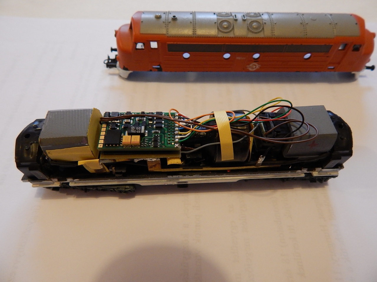

(#28923) vanhensing válasza csíkosháTTú hozzászólására (#28899) Válasz Jan 28, 2014
Ez se szebb! De direkt hagytam a vezetékeket hosszan
hátha átkerül másik modellbe.Egy Digitools Nohab-ban.

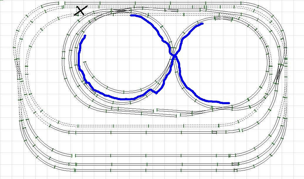

(#29023) diginewl hozzászólása Válasz Jan 29, 2014
Tiszteletem!
Egy érdekes kérdésem lenne
A trainmodules régebbi DCC hurokmodulja mi alapján vált?
Rövidzár/polaritás/feszültségesés?
Van rajta egy poti azt kell addig tekerni, amíg éppen elhallgat a kattogás.
Ez így rendben is van. Szépen kattan a szakaszhatáron.
Ha felkerül újabb 2 mozdony a pályára - máshova - akkor a hurokmodul el kezd kattogni, ha ráfut egy szerelvény a hurokrészre. Ezt át lehet hidalni, ha visszább veszem az érzékenységet a hurokmodul potiján. Ilyenkor nincs gond, de ha csak ismét egy szerelvény van az egész pályán akkor már túl lusta a hurokmodul, és a központ a gyorsabb.
A rendszer szakaszolva van 32 szakaszra foglaltságérzékelőkkel. A gerinc DCC vezetékben (jó vastag), ami a központból jön, nem mérhető számottevő feszültségesés. 4 mozdony mozgása esetén is 0,05V. Azt nem értem, hogy honnét tudja a hurokmodul hány szerelvény van a pályán, amikor a feszültségesés a fő dcc vezetékben minimális - erre van kötve a hurokmodul is. Az egyes szakaszokhoz elég vékony vezetékekkel álltam ki, de azok egy-egy szakaszt látnak el a foglaltságérzékelőtől indulva, azaz egymástól függetlenül gyengék.
A szakaszokon kb. 1,5V feszültségesés van, ha rajta jár egy mozdony jelentősen beterhelve. De ez csak adott szakaszon, a főágban nincs feszültségesés....
A pálya úgy van megszerkesztve hogy a huroktól függetlenül tudjon haladni 3-4 mozdony is folyamatosan, egymástól függetlenül, plusz a hurokban is tudjon egy járkálni a többiektől függetlenül....
Mindezt H0-ban 1,5m*2,5m területen

(#29035) csíkosháTTú válasza diginewl hozzászólására (#29034) Válasz Jan 30, 2014
Valahogy nekem ez a megoldás nem igazán tetszik...
(#29036) diginewl válasza csíkosháTTú hozzászólására (#29035) Válasz Jan 30, 2014
Íme a pályaterv.
Trackplannerel rajzolgatva... Ne tessék kiröhögni, ez messze nem profizmus, csak enyhe amatőr érdeklődés.
Alul van egy fekete X ez egy hózentróger (egyszerűbb volt így berajzolni).
A felső részen 3 angolváltó 15 fokos, 2 íves váltó, és egy 30fokos kereszteződés van.
A felső rész egy dupla hurok helytakarékosan összebütykölve.
Kékkel jelöltem azt a részt, ahol a hurokmodul teszi a dolgát, és fordítja a polaritást.
Egy szerelvénnyel gyönyörűen megy, VAGY átállítva a hurokmodult máshol is futtatva/rátéve szerelvényeket több szerelvénnyel is működik a pálya. A hangsúly a VAGY-on van.
(Egy szerelvény pl: régi pikoE11+ régi 5 mod. wagen! Igen ez pont olyan hosszú mint a hurok hossza - volt előtte tervezés rendesen )
Ezért lenne jó tudni, mire kattan a Trainmodules hurokmodulja
(#29040) etwg válasza diginewl hozzászólására (#29036) Válasz Jan 30, 2014
Azt gondolom tudod, hogy ehhez két modul kell, mert 2 hurkod van.
(#29041) diginewl válasza etwg hozzászólására (#29040) Válasz Jan 30, 2014
Mindig egy van használatban - amin éppen mozdony jár. A másik üres.
(#29042) etwg válasza diginewl hozzászólására (#29041) Válasz Jan 30, 2014
Ez nem igy müködik. A modulnak nem sok köze van a hasznalatban levö mozdonyhoz. Igy a kérdés értelmetlen. A két hurok egymástol független. Az egyik az angolválto jobb oldali 2 ágánál fut össze a másik meg az angolválto bal oldalára csatlakozo ives válton. Azaz mind a két hurokhoz ki kell alakitgatni a szigetelelést és közvetlenül oda csatlakoztatni a két modul 4-4 kivezetését. Ráadásul az ives váltohoz csatolt hurok két águ - mert ezen a válton is meg az angol válto bal oldalan is összefut. Szoval ez nem egy leányálom.
Amit berajzoltál ( kék vonal nem is hurok - legalább a fele nem). Szoval fuss neki még egyszer.
Majdnem ugy néz ki, hogy 3 modul is fog kelleni.

(#29045) diginewl válasza etwg hozzászólására (#29042) Válasz Jan 30, 2014
Nem, ez ennél sokkal bonyolultabb!
Kb. 2 éven át csak terveztem ezt a pályát.
A rajz annyiból hibás, hogy lenn jobb oldalon a felső szinten is egy angol, 15 fokos váltó van, nem kereszteződés, de ezt írtam is.
Ez egy nagyon bonyolult hurok rendszer - nekem.
Meg van valósítva, mint mondtam megy rajta minden irányban a szerelvény ide-oda. Nincs gond vele. A kékkel jelölt részeken kell megoldani a polaritás váltást, és ennek olyan hosszúnak kell lennie hogy ráférjen a szerelvény egyben.
Ez adott.
Ennél egyszerűbben nem lehet megoldani Bonyolítani lehet, de erre se anyagi, se időbeli lehetőségem nincs.
Ezt a "leányálmot" a szakaszolásokkal együtt megoldottam, hiszen működik.
A hurokmodul technikája segítene.
Írok a trainmodules-nek talán elárulják mit figyel a modul. Ez talán nem titok.
Akkor tudunk okosabbak lenni.

(#29048) etwg válasza diginewl hozzászólására (#29045) Válasz Jan 30, 2014
Ha elmerülsz a multkor küldött rajz 27. oldalán akkor talán rájössz, hogy mi a baj. Ahol az ez ellenkezö polaritások összeérnek ott vált polaritást a modul. Ez nyilvánvalo, hogy rövidzárlatra reagál. A te bajod, ha jo a rajz, a bal oldalon 2 vágány megosztva megy ugyanoda, azaz a belsö vágány konfliktusa az ives válton keletkezik a külsöjé meg az angol válton. A jobb oldali kék vonal nem hurok ( a z formájú), csak itt a bal oldali kék vonal a hurok ( u forma), ami viszont osztodik a bal oldali ágban- nincs megjelölve - (sajnos nem tudok rajzolni), igy az sincs kizárva, hogy bizony 2 vonatod van a hurokban. A harmadik hurok meg az angol válto job oldali agábol indul ki de nem ott ahol megjelölted, hanem majdnem megkerüli az egész pályát mire visszaér a jobb oldali angol válton át az eredetihez. Ezen a hurkon is több vonat állhat, ami ugyancsak bonylitja a helyzetet. Sajnos nagyon tulbonyolitottad a pályát és ott kell polaritást váltanod, ahol ez nem igen fog menni.
Én megprobálnám részletesen kézivezérlésre átdrótozni, mert kétlem, hogy egyszerübben automatizálhatod. Ha olyan a vágányut ami hurokba megy le kellene választani rola minden más ágat ( ahol vonatok állhatnak stb.). Ha sikerül valahogyan rajzolni, majd megprobálok valamit kiötleni.
(#29049) etwg válasza etwg hozzászólására (#29048) Válasz Jan 30, 2014
Megprobaltam megjelölni a hurkokat. A bal oldalon latod zölden pirosan az egyik 2 csomopontot. A nagy vilagoskék meg majdnem beháloza az egész pályát.
Sajnos nem ugy sikerült, mert a rajzolo program összenyomja a rajzot. Sajnálom. Ha kinagyitod talán rájöszz mire gondoltam.
(#29050) diginewl válasza etwg hozzászólására (#29049) Válasz Jan 30, 2014
Ez mind rendben van, de ez nem magyarázza meg miért kattog a hurokmodul fenn, ha odalenn az alsó pályán 1-nél több mozdony szaladgál, fenn pedig a hurokban mászkál egy másik. Ha átállítom a modult a kattogás megszűnik és mehet 3 mozdony is, és lehet a pályán egyszerre 6 is. A hurok körüli állomáson is 2db! Nincs rövidzár. Kipróbáltam, nagyon jó "móka" ez a digit üzem!
A felső szinten minden váltó angol váltó, kivéve a középső kereszteződést. Rengeteg változatos mozdonymenet programozható vele fel
Rövidzár csak az általam sötétkéken behúzott szakaszokon tud létrejönni máshol nem. Gondolatban vedd ki a kék szakaszokat a pályáról, és egy sima dilikör jön ki egy állomással, tehát csak oda kell pólusváltás, akkora méretben, amekkora a szerelvény max. hossza lesz.
Térjünk vissza az eredeti kérdésemhez:
A hurokmodul minek kattog, ha több mozdony is van a pályán, holott a központi sínfeszültség ennek ellenére nem ingadozik 0,05V-nál jobban?
Terheljem be egy ellenállással a hurokmodult? Akkor állandóan elő van terhelve, így ha egy mozdony van a pályán akkor is úgy fogja látni, hogy több van???
(#29054) etwg válasza diginewl hozzászólására (#29050) Válasz Jan 30, 2014
Nem egészen az van amit irsz. Ha stimmel a rajz akkor 3 hurkod van. Ha ki is veszed a te kék szakaszodat még mindig ott a nagy vilagoskék ( felül a külsö vágányra rajzoltam, de az ios eltolta.
Szoval ez tul bonyolult egyböl megmondani mi a rossz.
Én szétkötném elektromosan az egészet, és hurkonként szerelném össze. Elöstör az elsöt a másodikat majd a harmadikat. Minden más lekötnék. Figyelni kell az élesztést és figyelni a reakciot, ha a többi részt hozzákötöd. Ezt másképp nem fogod tudni megoldani - tul bonyolult .
Már néhányszor leirtam, akkor kattan, ha impulzust érez - márpedig a te pályádon sok is lesz. Ö az impulzusra kapcsolná a relét, ezért nem lehet a hurokban több vonat, csak egy - neked meg szinte mindig több lehet, mert valamennyi hurkodnak van elágazása és rajta lehet egy vonat. Ettöl kattog.
(#29064) diginewl hozzászólása Válasz Jan 30, 2014
Tiszteletem!
Azt hiszem a probléma megoldva.
egy pofonegyszerű dolog....volt a háttérben.
Most 2 órán át nyüstöltem folyamatosan, és egy-két leállás volt csak.
Megy 1,2,3,4 mozdony is plusz hozzájuk kocsivilágításos kocsik! A vezetékezés logikája lehetett a gond. Az asztal egyik oldalán jön be a dcc vezeték, a hurok pedig a fővezeték túlsó végén van (kb 2m). Eddig rengeteg beforrasztás + 3 elágazás van a fő dcc jelben.
Annyit csináltam, hogy a belépő dcc vezetéket kettévágtam, és ott mindjárt egy közvetlen DCC jelet elvittem a hurokhoz. Így egy kvázi zárt kör jött létre.
Innentől nincs gond.
Arra gondoltam nem-e zavar be a sok innen-onnan beforrasztott sínjel. Mert csak az egyik szál lép be a visszajelentőbe, a másik szál az közvetlenül megy a dcc főérbe. Ezért elvittem a hurokhoz közvetlenül a DCC jelet.
Itt a történet vége, megint tanultam valamit, köszönöm mindenkinek itt a segítséget!
