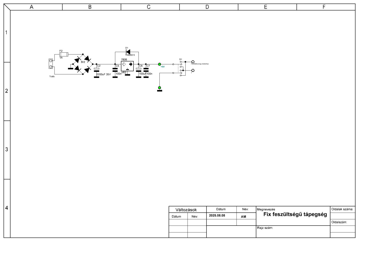

(#72293) TT.F.J. válasza Antal Miklós hozzászólására (#72289) Válasz Aug 8, 2025
Üdvözöllek Miklós.
Egy 12v.-os motort szeretnék meghajtani. Az ideális fordulathoz kb. 6-7v DC. feszültségre lenne szükségem. Ha jól értelmeztem amit mondtál ,akkor kb. 9.v. stabilizátort kellene betennem, hogy megkapjam tisztán a 6-7. V.-ot? Ez a motor egy mozdony fordítóba lesz betéve ,tehát lesz rajta egy kis terhelés, habár elég jó kis átétek vannak rajta.( képet prezentálok). Találtam az elektronikai dobozkámba graeztz hidat is ,már csak kondit kel majd beszereznem. Igaz a Csíkos úr elég jól leírta ,de én vizuális típus vagyok. Ha lenne türelmed, egy fapados rajzot tudnál a számomra készíteni? Piko FZ1 trafó váltó áramról csatlakoznék le, kb. 17v.
Köszönöm a türelmes válaszodat.
(#72306) Frankye moderátori hozzászólása Válasz Aug 8, 2025
A véletlenül, többször elküldött hozzászólásokat töröltem.
Kérem, hogy legközelebb egy moderálási kérelmet írj róla, légy szíves!

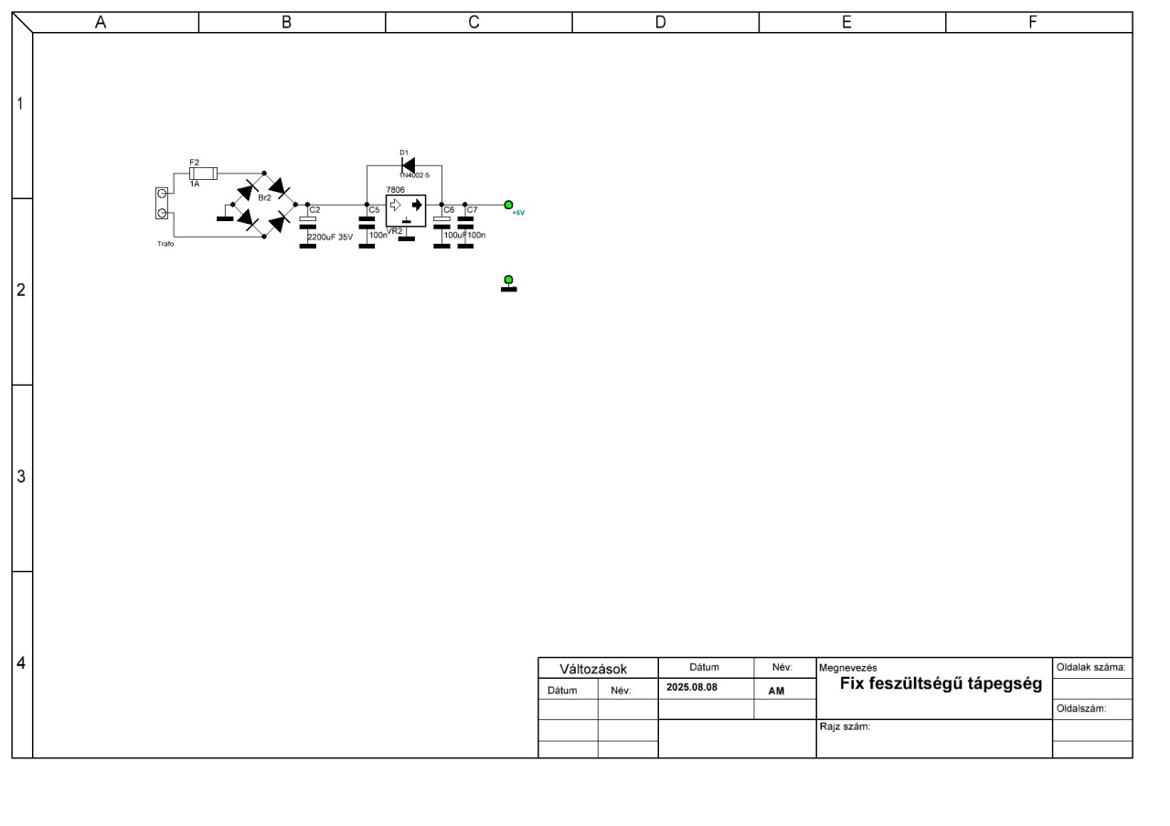

(#72307) Antal Miklós válasza TT.F.J. hozzászólására (#72293) Válasz Aug 8, 2025
Szia sajnos nem tudom a keresztneved!
Nem jól értelmezted. Ha az FZ1 trafó szekunder feszültségét használod, az kb 16V AC váltakozó feszültség. ezt egyenirányítani kell, ebből lesz kb 22,5V DC, egyen feszültség.
ebből tudnád előállítani a DC 6V-t egy stabilizátorral. Azért, hogy nem menjen tönkre a stabilizátorod, ezt a DC 6V-t maximálisan CSAk 0,8A-l terhelheted. Ha nagyobb az áramod - pl. megszorul a motor - a stabilizátorodon megnő a disszipációs teljesítmény és gyártótól/típustól függően lekapsol vagy tönkre megy!
Elkészítettem egy kapcsolási rajzot Neked. A bal oldalon csatlakozol a trafóhoz. Biztosítékra szükség van, hogy az esetleges zárlat esetén a trafód ne halljon meg. Az egyenirányító végzi az AC-DC átalakítást az 1000-2000uF kondenzátor végzi a szűrést. a kis értékű kerámia kondenzátorok 100nF a stabilizátor esetleges nagyfrekvenciás szürése miatt szükségesek. A kimeneten is találsz egy 100uF kondenzátort melynek szintén szűrési feladata van. A stabilizátorra kapsolt 1N4002-5 dióda (amilyened van) a stabilizátorodat védi a motor induktiv terhelése miatt. Ne hagyjd el!
Ezt a kapcsolást mindenhol felhasználhatod ahol valamekkora DC feszültségre szükséged van.
Azonban bármely DC motor működni tud pulzáló egyenfeszültségről is, ez is sebesség szabályozás egyik módja. Ez a PWM (impulzus hossz moduláció)
A motorra kapcsolt egyenfeszültséget gyorsan ki/be kapcsolgatod. Az előnye, hogy a motornak nagyobb nyomatéka van, mintha a kapocsfeszültségét csökkentenéd. Ha érdekel, erről többet is tudok írni.

(#72313) TT.F.J. válasza Antal Miklós hozzászólására (#72307) Válasz Aug 9, 2025
József Üdvözli Miklóst.
A freemail címemben benne van az irányítószám is ,ami a te címedhez (3.km.)
Köszönöm hogy rászántál egy kis időt a rajz megszerkesztéséhez. Bevallom kicsit egyeneseb vonalakra számítottam. Én értem hogy az elektronikai rajzon igy kell jelölni szakszerűen, de akinek nem ez a szakmája ,mint nekem, kicsit vakargatja a buksiját.
A trafó után betettél egy biztosítékot, az pl milyen értékű legyen?
Még a graetz hid rendbe van ,de utána erősen felhúztam a szemöldökömet. Még jó párszor nekifutok.
Remélem szereztem egy vídám percet...
(#72314) TT.F.J. válasza TT.F.J. hozzászólására (#72313) Válasz Aug 9, 2025
Most vettem észre biztosíték 1. amper. OK.

(#72316) TT.F.J. válasza Antal Miklós hozzászólására (#72307) Válasz Aug 9, 2025
Aha ,kezdem érteni. Graetz hid dc negatívját kötöm össze az alsó sor kondenzátor végéivel. De mért vannak a kondik a polaritásuk felcserélve?
(#72317) Frankye válasza TT.F.J. hozzászólására (#72316) Válasz Aug 9, 2025
Nincsenek felcserélve. A negatív pólust a tömör, a pozitívat a keretes négyszög jelöli. A nem polarizált (tehát nem elektrolit) kondenzátorok mindkét kivezetését tömör nőgyszög jelzi. Ezeknek nincs pozitív/negatív kivezetésük, quasi mindegy, hogy milyen helyzetben illeszted be őket. A két kivezetésük szabadon felcserélhető.

(#72320) Antal Miklós válasza TT.F.J. hozzászólására (#72313) Válasz Aug 9, 2025
Szia Józsi!
Szívesen. az elektronikus rajzjelekben a vastag vízszintes vonalak a test potenciált jelentik, vagyis az össze hasonló jelzésű alkatrész láb ugyan arra a "vezetékre" a testre van kapcsolva. ahová a stabilizátor középső lába ill. a hűtőborda is. Tehát ugyanarra a negatív "test" vezetékre van kapcsolva a Grätz negatív kimenete, az elkok negatív kivezetései és a stabilizátor középső lába.
Az elkonál jelölve van általában a negatív kivezetés, de pl. a régi magyar gyártmányú elkoknál a pozitív volt jelölve. VIGYÁZZ!!! mert ha az elko fordított polarítású feszültséget kap, szereti ledobni a fém kupakját és a belső tartalmát szétszórja konfetti gyanánt az egész szobában!
sok sikert, és ha megszorulsz, írj!

(#72326) TT.F.J. válasza Antal Miklós hozzászólására (#72320) Válasz Aug 10, 2025
Üdvözöllek Miklós.
Még azért bátorkodnék pár kérdéssel terhelni.
A C6 és a C7 kondinál az elírás vagy valóban a C6 mikró farad és a C7 nanó farad ? ,és ezeknek hány voltosnak kell leniük?
Ezzel a mondatóddal kicsit megijesztettél .( VIGYÁZZ!!! mert ha az elko fordított polarítású feszültséget kap, )
Már említettem hogy ez a motor egy mozdony fordítóba lesz, és egy polaritás váltó kapcsolót is bekel tennem .De hova? ,nem akarok konfetti esőt.
Köszönöm a válaszodat.
(#72327) Frankye válasza TT.F.J. hozzászólására (#72326) Válasz Aug 10, 2025
Nem elírás, pontosan azok az értékek kellenek oda.
Az elektrolit kondiknál fontos a feszültség-érték, itt javasolt legalább 12 V-os használata.
Polaritás-váltót a feszültségszabályzó elektronika és a táplált sínek közé kell tenni, akkor nem lesz baj. Tehát a polaritás-váltó bemenetére mindig azonos polaritással adod a feszültséget, a kimenetén váltasz polaritást.
(#72329) Antal Miklós válasza TT.F.J. hozzászólására (#72326) Válasz Aug 10, 2025
Kedves József!
Kérlek ne haragudj, de kénytelen vagyok a korábban tanultakat frissíteni és egy kis fizikát is leírni Neked.
A 6 és C7 elektrolit kondenzátorok tényleg u mikrofarád értékűek. Feladatuk a következő: az egyenirányítóban levő diódák a váltakozó feszültséget egyenirányítják, tehát a kondenzátorok nélkül a pozitív vezetéken lévő feszültséget megnéznénk oszcilloszkóppal ott egy pozitív félhullámokból álló lüktető feszültséget látnánk. Ha most az egyenirányító kimenetére rákapcsolunk eg elektrolit kondenzátort, akkor az emelkedő hullámban az elko feltöltődne maximális feszültségre, majd amikor a félhullám csökkenő fázisa következik akkor az elkoban tárolt töltésmennyiség "pótolja" a feszültséget. Ebben az áramkörben az elkokra kapcsolt 100nF kondenzátorok szerepe a következő: A kondenzátorok a váltakozó feszültség hatására felfoghatjuk rövidzárként. Azonban ha nagyfrekvenciás szempontból az elko belső kialakítása miatt - hiszen ott a két fegyverzet, valamint a közöttük levő dielektrikum, szigetelő anyag miatt jelentős öninduktivitása van. Hogy ezt a káros induktivitást csökkentsük, kapcxsolunk az elko kapacitásához képest sokkal kissebb értékű kapacitást, így nagyfrekvenciás szempontból a káros rezgést - amit pl a stabilizátor okozhat - lecsökkentettük, minimalizáltuk.
Még egy fontos mérési értelmezés: Ha mutatós vagy multiméterrel mérünk egyen feszültséget, a műszer valós értéket mutat.
Ha váltakozó feszültséget mérünk, akkor a mutatós vagy multiméter egyenirányítja azt és effektív értéket fog mutatni.
Az osszcilloszkóp viszont csúcs értéket jelez ki. Tehát vigyázz kérlek, mint írtam Neked, az elektrolit kondenzátor NEM szereti a fordított polarítást és NEM szereti a tűrés feletti feszültséget.
Ebben az áramkörben az FZ1-rőlérkező 16V AC fszültséget egyenirányítjuk. Mint írtam Neked az elko a maximális feszültségre fog feltöltődni. Az AC 16V váltakozó feszültség csúcs értéke 22,4 V
(Ueff x 1,41 = U csúcs.
Tehát amit az egyik kommentben olvashatod - 12 V-os használata - kipróbálhatod, de csak egyszer, mert az elko ledobja a kupakját.
Itt legalább 25V-os de inkább 35 V-os elko használata indokolt.
A stabilizátor kimenetén lévő elko már lehet akár 6V-os - ha találsz - de 12V-ost biztosan lelsz.
Az elkokat több féle maximális fszültségű kivitelben gyártják, pl: 12V; 25V; 50V; 150V; stb, A kerámia vagy film kondenzátoroknak is van maximális feszültsége, de ezek általában 60V-nál kezdődnek. Csak példa képpen egy 100nF 1kV (kilovolt) kondenzátorkb 2 db kétszáz Ft-s érme vastagságú, míg egy 1000uF 1kV söröskorsó méretű.
A stabilizátor kimenetére kapcsold a polarítás/menetirány váltó kapcsolót. Berajzoltam a kapcsolásba.
Javaslom, hogy olyan kapcsolót válassz melynek van középső, neutrális állapota, amikor egyik kapsoló sem működik. Ilyenkor áll a motor.
Persze valahol majd a motorhoz menő vezetéket is meg kell majd szakítanod - ha lesz csatlakozó vágány elérés érintkező. Megáll a kiválasztott vágánynál!
Megszorulsz írj nyugodtan és kérlek nézd el nekem, hogy ilyen sokat írtam.
(#72330) Antal Miklós válasza Antal Miklós hozzászólására (#72329) Válasz Aug 10, 2025
Bocsi, majd el felejtettem. Azért mérd meg, hogy az FZ1 kimenetén mekkora feszültséget mérsz?
Névlegesen 16 V-nak kell lennie, de üresjárásban - terheletlenül - ez lehet akár 18 V is. az már egyenirányítva 25,4V.
35 V-s elkot használj a C6 szerepében, mellőzve az tüzijátékot.
(#72332) klimas válasza Antal Miklós hozzászólására (#72330) Válasz Aug 10, 2025
Bocs, nyilván véletlen elírás
C6 = C2 !!!!!!! A C2-s kondi legyen legalább 35V-s , de 50V-s abszolút biztonságos
Követem a diskurzust, szégyen nem szégyen, a múlt évezredben tanultakat frissítem.. köszi Miklós
