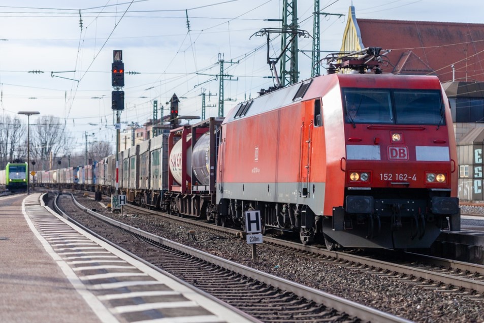

(#68926) Antal Miklós válasza etwg hozzászólására (#68836) Válasz Jan 23, 2024
Nem szeretném sokat ragozni a jelzők és jelzéskép értelmezéseinket, de a Tisztelt Modelvasutas Barátunknak megnyugtatás képpen találtam egy video-t itt:
https://www.youtube.com/watch?v=TFkmikvpgIM&t=754s
amelyben a szerző taglalja - igaz németséggel - hogy a H/V jelzőknél volt, van ilyen jelzéskép: két piros fény.
A 12:13-nál ismerteti e jelzéskép értelmezését, de a video-ban több helyen is látható az állomások kijáratán ez a jelző.
Köszönettel
(#68927) etwg válasza Antal Miklós hozzászólására (#68926) Válasz Jan 23, 2024
Sőt ahogy irtam a mai német Signabuchban több ilyen agymenés is van. Mintha a szerencsétlen mozdonyvezetönek nem volna elég dolga egy olyan hoviharban mint ami most megy át az országon, hogy észrevegye a jelzőt ( alig 20 m a látotávolság), nem még azt is számolni kell hány és milyen szinü fények vannak rajta.
Több mint 40 éve volt az asztalon [UIC], hogy csökkenteni kell a jelzö fogalmak ( fények számát). Ugy látszik a németek ezt igy értik, es még meg is magyarázzák. Mintha nem lenne körülöttük vasut, ahol betartják a hajdani döntéseket.
Nem is csodálom, hogy a mozdonyvezetők a legdühösebbek a rendszerre a munkakörülményekre.
