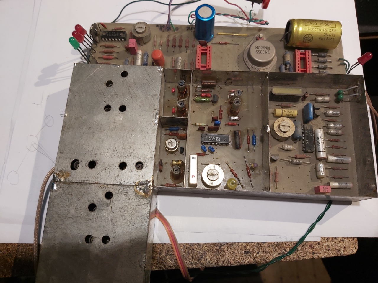

(#68812) Antal Miklós válasza csíkosháTTú hozzászólására (#68810)
Dec 29, 2023 |
Bocsi, hogy beleszólok a beszélgetéseitekbe.
A Tábla kolléga is valamikor nagyon sokat foglalkozott a rádiós vétel- és adástechnikával mint én is. Rengeteg rádiót építettünk az AM és FM vételre.
A 470kHz-s középfrekvenciára jó szűrőket lehetett építeni főleg a japán zsebrádiók KF tekercseiből, de ne vessük el az akkori orosz technikát sem (bár az anyagminőség hagyott kivánni valót).
Az LC szürők meredekségét az L/C viszonyból lehet számolni, s volt valamikor egy Remix gyár ahol jóminőségű kerámia kondenzátorokat gyártottak főleg ipari célra. Ezeket a normál mezei halandó nem nagyon érhette el, hiszen a BRG, FMV, EMG és a többi haditechnikai gyártó (pl: Orion, Videoton) használta fel. Mi a Posta Kísérleti Intézetben tudtunk ebből rendelni.
Nagyon jó mindőségű kerámia/kristály szürőket gyártott a Gamma, a rendőrségi hasábrádiókban is az volt (sok) 20x20x14mm méretben.
Ezek a KF serlegek lábkiosztása a 6x6 mm négyzet sarok és felezőpontjain volta, magasságuk az árnyékoló búrával 10-12mm volt.
De volt Vácon egy HAGy gyár, ahol jóminőségű ferritet gyártottak.
Sajnos a rendszerváltás alatt/után az általam említett gyárakat felszámolták, a telephelyet csak elvétve találod meg (pl: EMG, FMV), de a Gamma helye sincs meg!
Bocsi a visszaemlékezésért!
Megtaláltam az 1970-ben épített OIRT-CCIR normás URH szetero rádióm vevő egységének fényképét. 1,2uV érzékenységű, mai napig működik, csak dobozba építve. Persze ma az OIRT norma már nem használatos. |
