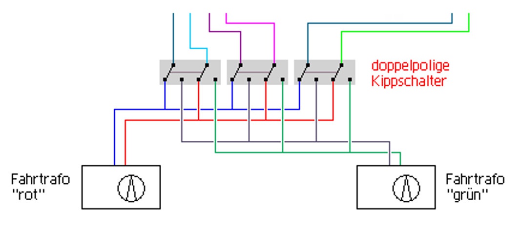

(#67542) etwg válasza 6XJenő hozzászólására (#67541)
Feb 22, 2023 |
Egy kicsit nehéz követni a mondokádat, söt olyan tézisekkel jösz amiket az ember már talán el is felejtett, vagy félre értettük az eredeti szöveget. Mi nem egy szakácskönyvröl beszélünk, hogy nekem is fel kelljen csapni a 13. oldalt és értelmezni mi is van ott.
Söt némileg aggaszt az oramutato járásával diszitett szöveg. Mert pontosan ha az oramutato járásával ellentétes a mozgásirány, akkor a külso sin a pozitiv (+) a belsö meg a negativ ([-] vagy GND). Alaptézis, hogy a sinek tápja a pozitiv - azaz ez jön a trafo kimenetéröl, illetve a szakasz kapcsolokrol, mig a negativ (GND, fekete) a másik sinben a lehetö legkevesebb megszakitással mindenütt fixen jelen van. A szabvány szerint menetirány szerint a jobboldali sin a pozitiv.
NEM631
Ezért csak 2 dologra válaszolok.
Az elsö a képen láthato kapcsolási részlet. Igy SOHA nem kötjük össze a trafokat. ( pirossal jelölt huzalozás)
A második a menetirányválto.
Ha megnézed a rajzod, akkor láthatod, hogy az adott állásban az alulrol jövö fekete vezeték ( nevezzük GNDnek) felül a bal oldali fekete vezetékhez van kötve. Ha átkapcsolod a kapcsolot, minden a fejére áll és hirtelen az alurol jövö türkisz ( kék) vezetéket kapcsolod felül a fekete vezetékre. EZ NEM JO!.
Ha egy ilyen rajzot készitesz, akkor arra EXTRÁN kell ügyelni, hogy ha egy vezeték szinnel is van jelölve ( mondjuk fekete) az mindig és minden állapotban ugyanazt a potenciált, tartalmat, értelmet jelölje. Azaz ha egyszer mondjuk a fekete vezeték a GND-t vagy a MINUSZ potenciált vezeti, akkor annak MINDIG ugyanazt kell vezetnie. Azaz ha közben van valahol egy kapcsolo, ami ezt átkapcsolhatja, után a vezeték szine már nem maradhat ugyanaz. |

Idézet: „Ha egy ilyen rajzot készitesz, akkor arra EXTRÁN kell ügyelni, hogy ha egy vezeték szinnel is van jelölve ( mondjuk fekete) az mindig és minden állapotban ugyanazt a potenciált, tartalmat, értelmet jelölje.”
Ezért készült mindkét állapotot ábrázoló rajz, amit a fájlnevük tartalmazott
is,csak a rendszer éppen ezeket pontozta ki. Igy csak a PV kapcsoló állásából lehet látni,melyik mire vonatkozik.
Arra szeretnélek kérni, hogy akkor térjünk át az általad bevezetett +/- jelek
használatára. A második képmelléklet is ezeket használja.Ez tekinthető az általam készített elgondolás forrásmunkájának.
A második 'egyesített' mellékletben az általam készített két rajzból az ide vonatkozó két részlet egymás mellé téve.Az idő rövidsége miatt szintén fekete tónusban.
Ezt is csak tájékoztatásképpen, a jobb érthetőség miatt.
Ez a fejpályaudvar verzió az én szintemet láthatóan meghaladja. Nem fogok belevágni.
Az eddigi türelmet köszönöm.

Jo volna akkor elöbb megegyezni a vezetëkek jelölésében.
Javaslatom.
A fekete legyen GND vagy 0
A TP1 kimenete legyen a piros
A TP2 kimenete legyen a kék
Miután mindkét trafot arra forditod amerre akarod, nincs értelme a +/- jelzésnek. Ezt bármikor beállithatod, ha elindul a pálya.
A váltóáram 16 V~ legyen a zöld.
Olyan vezetékekre ahol több áramforrás is lehet válasz szint ( pl egy kapcsolo után ahol a kék meg a piros vezeték között választhatsz. Oprimális a ha meglevö kábekek szineit választod ( pl piros/kék stb
Valamennyi táp közös pontja a GND. ( fekete)
Ha van még más feszültség ( mondjuk +24V a reléknek) az legyen a zöld.
A berakott hurokremdszer sajnos csak arra jo ami rajzon van, azaz a hurokban csak egyirányu a forgalom az egyenes részen meg nincs semmi ( eredetileg az egyenes rész másik végén ugyanilyen hurok volt mint most a jobb oldalon. Itt csuszik el a sok tapasztalatlan modellezö.
Ha az egyenesbe be akarsz rakni állomást vagy esetleg egy elágazást örökké konfliktusban leszel.
A legegyszerübb ilyen esetben egy szigetüzem kialakitáss, azaz az egyenes pályát a hurok után duplán megszakitani ( azaz mindkét sint) és amit közé raksz egy másik traforol betáplálni folyamatos GND sinnel és megszakitásokkal a másikban. Ha lesz holnap idöm akkor lehet, hogy keresek valami neked valo megoldást.
Sajnos valoban a fejpályaudvar a vonal másik végén egy hurokkal egy komoly dio az analog modellvasutakon, és mindenki mérlegeli milyen bonyolultság fogadhato még el. ( sajnos nagyon otthon kell lenni az elektrotechnikában hogy gond esetén megtaláld a hibát.). |

Idézet: „Miután mindkét trafot arra forditod amerre akarod, nincs értelme a +/- jelzésnek.”
Igen, ezért mertem megcserélni a fekete és a kék vezetékszínt, mert ez csak a menetszabályzó irányától függ.
Igy viszont:
Idézet: „Igy SOHA nem kötjük össze a trafokat.”
mondatot akkor odaírhatom a könyvemben a Z kapcsoláshoz mellékelt ábrához, amelyet GT_Z néven csatoltam?
Vagy az a helyes odaírandó mondat, hogy az adott menetirányhoz tartozó,az ábrán látható polaritások esetén,amikor a + sinszál a megszakított.
A Z kapcsolásra mindenképp szükségem lesz. |
(#67551) etwg válasza 6XJenő hozzászólására (#67550)
Feb 23, 2023 |
Megint alapvetö félreértés a rajz értelmezése.
Nem tudom mikori az irodalom, de szerintem már akkor is létezett az egérzongora, és a képet ugy kell értelmezni, hogy a 4 kontaktus 4 sor zongorát jelent és mindegyik zongorán 4 billentyüvel kapcsolod az I, Ii, III, ill a IV. Szakaszokat. Az sincs kizerva hogy valami régi Piko vagy Märklin kapcsolopultrol van szo, és a kapcsolok egymást blokkolták, reteszelték ( ilyen is volt, pl a közismert Isostat sorozat amit a rádiokba használtak, ott is a sok kapcsolobol csak egyszerre egyet lehetett benyomni)
A lényeg az volt, hogy a 4 egymás feletti kapcsolon minden oszlopban, csak 1 kapcsolo lehetett bekapcsolva.
Az egérzongorán a felbillentett billentyü jelentette a bekacsolást. Azaz ha az elsö sorban az elsö billentyü be volt kapcsolva, akkor a másik 3 sorban már nem volt szabad bekapcsolni. stb.
A te esetedben azonban nem volt semilyen kapcsolo a 2 táp között, az a baj.
A rajzon valoban a Z kapcsolás van egy kicsit kacifántosan lerajzolva ( ilyen is elöfordul).
Helyesebb az lenne, ha minden szakaszhosz egy-egy 4 állásu forgokapcsolo tartozna, azaz a forgokapcsoloval választhatnál egyet a 4 tápbol. A szerzönek ez ilyen ütödötten sikerült.
Ezzel számolni kell.
Továbbra is ajánlom a helyes vágányon a TT vasuttal cimü publikáciot, a rumia.pl oldalán elérhetö. Abban sokkal szebben és pontosabban vannak lerajzolva a dolgok.
Azért egy kicsit meglep, hogy mint kezdönek eddig sikerült szinte minden esetben a legrosszabb vagy a legbonyolultabb megoldásokat kikaparni a rendelkezésedre állo iridalombol. Ehhez bizonyos affinitás kell, ami nem jo jel!
Ezen jo lenne változtatni, mert nem arra vagyunk itt, hogy a hibákat meg a publikált agymenéseket illetve a rossz értelmezést vitassuk.
Helyes vágányon a TT vasuttal |

Megértettem,hogy a tárgyalt vezérlés nem valósítható meg olyan módon,hogy az ABC állomást magába foglaló pályaszakasz -az állandó menetirányhoz tartozó polaritással- a tápegységekről szabályozható,a fejpályaudvar menetirányai pedig -ezen fix,állandó polaritású betáplálás mellett-csak a relé vagy 2 pólusú kapcsoló által.Bár mivel a 2 pólusú kapcsolóm fizikailag ON-OFF-ON kivitelű, a két áramkör szétválasztható lenne egymástól szükség esetén.
3. trafó:
Ha jól gondolom, ebben az esetben a B-Blockschaltung, és a Z-Zuschaltung rendszerű kapcsolás vegyes kapcsolását kellene megtervezni.Egy év elteltével az ehhez szükséges időt inkább már a gyakorlati kivitelezésre fordítanám.Ezzel kapcsolatban meg kell keresnem egy régi hozzászólásodat, rá szeretnék majd kérdezni.
Nemrég olvastam egy cikket, hogy a nagyvárosok középpontjába egykor telepített fejpályaudvarok átmenővé alakítása nem csak a bécsi Südbahnhof esetében történt meg, hanem tendenciának is minősíthető.
A terepasztalom méretének csökkentésére még van az ívsugaraknál is valamennyi mozgásterem, az kisebb időráfordítással megvalósítható lesz. |

(#67554) 6XJenő válasza etwg hozzászólására (#67551)
Feb 23, 2023 |
Idézet: „Továbbra is ajánlom a helyes vágányon a TT vasuttal cimü publikáciot”
A Z kapcsolást a 20/52. oldalon találjuk. Ezzel kezdtem.Kör alakú pálya.
Melyik sinszál van megszakjtva?
Én úgy látom, hogy a belső. Már itt elakadtam.
Ezen kívül nem tudtam eldönteni, melyik pólus melyik sinszálhoz tartozik.
De itt befejezzük ezt a témát.
Még egyszer köszönöm a segítőkészséget és a türelmet. |
(#67555) etwg válasza 6XJenő hozzászólására (#67554)
Feb 23, 2023 |
Gyakoraltilag mindegy, hogy a belsö vagy a külsö, azt szabadon eldöntheted.
A rajzon a belsö van megszakitva ésa külsö a GND vagy O. Ehhez a sinhez képest a belsö lehet negativ akkor a vonatok az ora járásával ellenkezö irányba mennak, ha meg pozitiv akkor meg az ora járás szerint. Pontosan ez az értelme az egésznek.
Ha az elsö vágányhoz a TP1-t kapcsolod a II. vágányhoz meg a TP2-t akkor akár egyszerre az I. Vágányrol balra mehet a vonat a I vágányrol meg jobbra., és forditva. Söt akár párhuzamosan is mehetnek az I es vágányrol a külsö vágányra a II vágányról meg a belsöre egy irányba! És mindkét vonatnak pontosan definiálva van melyik a kezelö trafoja. |

3 pontban tudnám összefoglalni:
1., Idézet: „megoldottad az átkapcsolást”
Az áramkör előremenő részét igen.De a folyamatos sinszálak trafók felé visszatérő vezetékei nem lettek azok előtt megfelelő távolságban egy vezetékké egyesítve.
Ennek volt a következménye:
Ha egy megoldásban a trafókat helytelenül kötjük össze egy vezetékkel,még egyszer akkor nem fogjuk ezt garantáltan elkövetni,ha olyan megoldást választunk, amelyben ezt nem kell megtenni.
A kapcsolás_áramút.jpg mellékletben a szerző a GND hiányát előnynek, a megvalósítást könnyűnek állította be. A biztonság kedvéért kimértem a 2 pólusú kapcsolóm áramútjait.Eredménye van alul ábrázolva.
2.,A 'TT klubtopik' témakör 348/430 oldal #49808 sz. hozzászólásod:
Idézet: „Modellezési szempontból éppen elég tudni, hogy a 0,35mm átmérőjű vagy ettől valamivel vastagabb kábel - lehet merev vagy sokszálas - tökéletes a feladatokra.”
0,4 mm átmérőjű 1-eres szigetelt rézkábel megfelelő mennyiségben áll rendelkezésemre 9 féle színben.
A kapcsoló kimérése és a 9 különböző színű vezeték miatt gondoltam arra, hogy elboldogulok a kapcsolással.
Ezt a vezetéket azért is preferálnám,mert a kötéseket forrcsíkos próbanyákon forrasztással oldanám meg,a csík jobb és bal oldalán plusz egy-egy furatot hagyva a rögzítésre.
3.,Ezenkívül a NEM 604 szerint elvégezve a méretezést 0,5 A terhelőáramra
(a Kühn ennél kevesebbet ad meg), 3,5-3,5 m hosszúság adódott (előremenő-visszatérő), a 2 méterenkénti betáplálással együtt megfelelőnek látszott.
De summa summarum, természetesen elfogadom a tanácsod. Köszönöm.

Sajnos igy nem tudlak követni. A drotok jok egy közepes méretü asztalra.
Amennyiben mégis van hurok a pályán, akkor ezt érdemes teljesen külön kezelni. De azt nem tudom most tovább folytatni, mert nem tudom mi az aktuális terv.
Amit FelixG ir azzal meg sajnos csak feltételesen lehet egyetérteni. Persze, ha gondolod csináld ugy, de, hogy annak mi az elönye, hogy a pályán nincs közös sin ( gemeinsamme Masse) azt érdeklödd meg a szerzönél,, nálam ez többnyire mindig gondot okozott.. |
