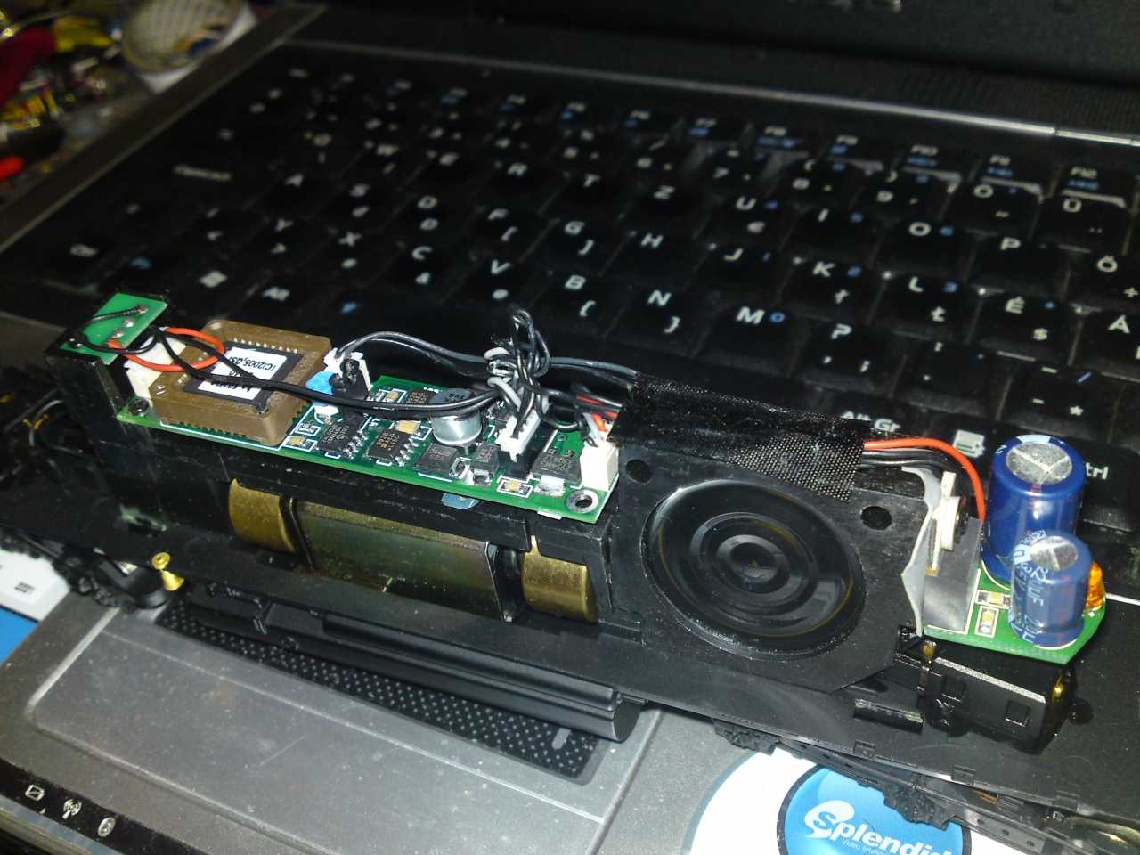

Rendeltem két diesel 1 QSI hangdekódert ebay-ről.
Tegnap beépítettem az egyiket egy Athearn Genesis F45 gépbe, viszont mikor a felpörgő motorhang megy, vagy elindul a kompresszorhang, akkor újraindul a dekóder.
A dekóderhez csatlakozik egy 2200uF/6,3V-os és egy 220uF/35V-os kondenzátor.
A két stabilizátor enyhén melegszik.
Szerintetek mi lehet a probléma, netán a kondenzátorok gyengék, vagy zárlat lehet?
(#6884) mammut válasza mammut hozzászólására (#6881) Válasz Okt 31, 2011
Nakérem, megvan a megoldás:
A kondikkal semmi probléma, viszont a 250mA-es low dropout stabilizátorok bizony gyengék a hangtechnikai oldalon a dekóderen. (Bizonyára a Broadway Limited Imports SD40-2 gépemben levő nagyobb QSI dekóderen lévő egyik stabilizátor ezért van kiszerelve külön panelon a kondikkal együtt 1A-es kivitelben. Mondjuk ehhez tuti kell nagyobb áram mivel két hangszórós változat.)
Holnap szerelek bele egy nagyobb stabilizátort, hátha bírni fogja a nagyobb hangterheléseket.
A dokumentumban lévő 1. Small Diesel Board a ludas, nem értem miért tervezték alul.
