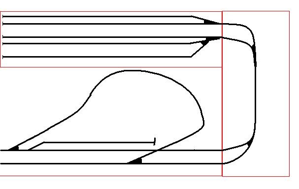

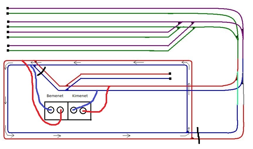

(#3534) Csukló hozzászólása Válasz Nov 22, 2010
Kérdés
Ezt: Bővebben: Link szeretném beépíteni ide:
Hogy kell kötni??
(#3547) imi972 válasza Csukló hozzászólására (#3534) Válasz Nov 23, 2010
(#3549) Csukló válasza imi972 hozzászólására (#3547) Válasz Nov 23, 2010
Köszi ezt eddig is tudtam!
De a lenti kép az vágányséma és a piros karikába kell valahogy ezt berakni!
(#3554) Topi válasza Csukló hozzászólására (#3549) Válasz Nov 23, 2010
Piros karikába nincs értelme belerakni, mert sehol nem keletkezik ott rövidzár.
Rövidzár egyedül ott keletkezik, ahol hurok van, azaz a hurok formájú vágány szakaszban.

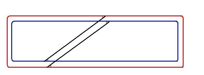

(#3567) Csukló válasza Topi hozzászólására (#3554) Válasz Nov 23, 2010
A két külön szín a két külön sínszálat jelöli, a kiágazás pedig váltót.
Talán ez az egyszerűbb rajzon jobban látszódik hogy a fekete szakasz a szerintem problémás!
(#3568) Csukló válasza Csukló hozzászólására (#3567) Válasz Nov 23, 2010
És szerintem egy ilyen megoldásnál is hasonló "polaritás" probléma lehet!
(#3569) Abs válasza Csukló hozzászólására (#3568) Válasz Nov 23, 2010
A két, egyszerű topológia esetén valóban felmerül a probléma, ám az eredeti terven, a jobb szélső modul esetén nem.
Abs
(#3595) Csukló válasza Abs hozzászólására (#3569) Válasz Nov 24, 2010
Pedig az alsó kép a valós probléma, és az a metszete a dolognak.
(#3596) cs.csaby válasza Csukló hozzászólására (#3549) Válasz Nov 24, 2010
Szerintem is a hurok formába kéne inkább beiktatni a rajz alapján
(#3597) Csukló válasza cs.csaby hozzászólására (#3596) Válasz Nov 24, 2010
Kövessétek végig a színeket és rájöttök, hogy nem hurok, hanem ovál pálya aminek van két kiágazása..
Sajna ez a vágány hálózatunk!

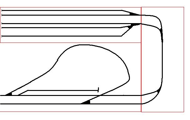

(#3631) Abs válasza Csukló hozzászólására (#3597) Válasz Nov 25, 2010
Csukló koma!
"nem hurok, hanem ovál pálya"
Szerintem pedig hurok. Lásd kép:
Abs
(#3633) Abs válasza Abs hozzászólására (#3631) Válasz Nov 25, 2010
A 3534-ben feltett eredeti topológia pólusrajza:
Hurokzárlat csak a feketével jelölt résznél jön létre, máshol nem!
Abs
(#3634) Csukló válasza Abs hozzászólására (#3631) Válasz Nov 25, 2010
Ez elvben így lenne de a "rendes forgalmi" kör az ez!
Jelenleg ez van meg amit te is használtál már!
A többi az épül
(#3741) cs.csaby válasza Csukló hozzászólására (#3634) Válasz Nov 26, 2010
Akkor valahogy így nem?
(#3800) tw6000 válasza Csukló hozzászólására (#3534) Válasz Nov 27, 2010
egy kicsit érthetővé tettem a képet hogy miért oda kell rakni a modult.
(#3802) tw6000 válasza tw6000 hozzászólására (#3800) Válasz Nov 27, 2010
remélem most már kint lesz a kép is
(#3817) Frankye moderátori válasza tw6000 hozzászólására (#3802) Válasz Nov 27, 2010
Sajnos, most sincs itt a kép...
Vagy túl nagy, vagy meg nem engedett formátumú lehet, szerintem. (A bmp nem megengedett.)

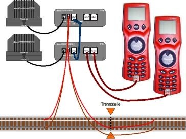

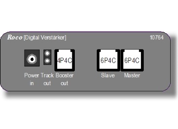

Az lenne a kérdésem, hogy van két startszetből 2 digitális erősítőm /roco 10761/. Szerintetek van valamilyen összekötési lehetőség egy adott pályán, mintha az egyik csak booster lenne ?
(#5101) Csukló válasza Nospa hozzászólására (#5100) Válasz Feb 21, 2011
Igen VAN!
Egy sima 4/4 es telefon csatival kel össze dugni a pályát meg el kel szakaszolni!
Mert a ROCO Central és Bouster belül ugyan az!
(#5103) Nospa hozzászólása Válasz Feb 21, 2011
Húúú... nagyon köszönöm... Spóroltál nekem... cirka170 €-t
Akkor feltételezem a két "booster out"-ot összekötöm és ennyi volt....?! Ez tök jó.
Húú... még 1 kérdés fogalmazódott meg:
a 4/4-es bekötésének a sorrendje azonos legyen, vagy fordított...?
