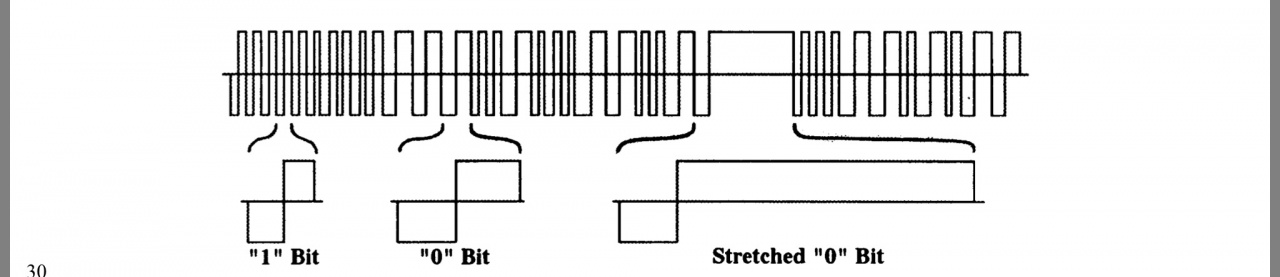

(#63846) etwg válasza dodo hozzászólására (#63845) Válasz Dec 30, 2020
A DCC-ben elvben sem igen mérhetsz 6,8V egyenáramot. Ez egy meglehetösen semmitmondo adat, és lehet, hogy müszerfüggö is.
Nincs most semilyen DCC nálam kéznél, de eddig eszembe sem jutott, hogy azon egyenáramot mérjek. ( az könnyen füghet a parancstartalomtol). Azt sem tudjuk milyen müszerrel mérsz.
A sinekben ilyen jelnek kell lennie. Hogy ebböl milyen müszerrel lehet 6,8 V DC-t mérni arrol fogalmam sincs.

A DCC sínfeszültség az bizony inkább váltófesz, mint egyen!
Egyébként van olyan multiméter, ami pontosan képes a DCC sínfeszültség mérésére. Csak meg kell nézni, hogy milyet használsz! Nálam a műhelyben egy régi Philips laborműszer van, az nagyjából pontosan mér. A fiamnak nemrégen a kínai piacon vettem 2000Ft-ért egy kézi multimétert, és kapaszkodjon meg mindenki: DCC sínfeszültséget pont ugyanannyinak méri, mint a nagy Philips (ez utóbbi kb. 80.000Ft).
Ez a kis kínai "csoda" a Flinke FK-9205A névre hallgat. A titok nyitja, hogy a műszer specifikációjában megadták, hogy a váltófeszültség üzemben milyen frekvencia tartományban mér.
