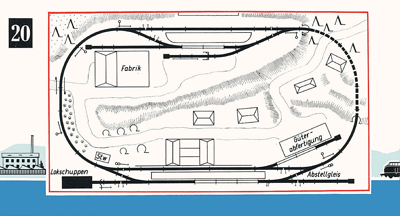

(#61809) ZésZoli hozzászólása
Jan 17, 2020 |
Ide teszem, mert nagyon alap pályáról lesz szó. TT méret.
Évek óta húzódik egy terepasztal építése. A végén mindig feladtam és eladtam a kezdeményeket, majd az ikeás íróasztalomon raktam össze rendszerint valamit. Most úgy döntöttem, hogy végül is fixen is lehetne erre az íróasztalra építeni egy fedéllel, amit rázárva használható íróasztalként és ez a porvédelmet is megoldaná.
A pályatervet egy 1962-es Helyes vágányon...-ból vettem, de Tillig TT modell 310-es ívekkel.
Az alábbi kérdéseim vannak:
- Van valami ötletetek, amivel színesíteni lehet ezt a pályát?
- Lehet használni 268mm-es íveket a mai járművekhez? A Tillig nem ad meg minimális ívsugarat a járműveknél. Ez azt jelenti, hogy elmennek rajta?
Azért is ide tettem ezt a posztot, mert ez egy kezdő pálya. A játék a lényeg, nem a modellhűség. Inkább parádévonal lesz, mint tologatós. Megy egy szerelvény. Rója a köreit, majd ha megérkezett valahova, akkor indul egy másik. Max három szerelvényt tervezek futtatni rajta. Egy személy 3 Y kocsival, egy teher 4 tengelyes tartály, vagy önürítős kocsikkal és egy másik teher zárt kocsikkal. A Mozdonyok E11 és SNCF 7139.
Bármilyen véleményt szívesen fogadok.
Üdv. Zoli
(#61814) csíkosháTTú válasza ZésZoli hozzászólására (#61809)
Jan 19, 2020 |
Nem olvastál figyelmesen. A Tillig Modellgleis esetében a legkisebb ívet, a 267mm-t csak rövid, kéttengelyes kocsikhoz, és iparvágányokhoz ajánlja. A legkisebb TT ív az 310mm-es. Egyébként több modellnél is jelzi a Tillig, hogy a legkisebb bejárható ív a 310mm: BR38, BR50, BR52, Desiro, az emeletes kocsik, stb. |
(#61819) ZésZoli válasza csíkosháTTú hozzászólására (#61814)
Jan 20, 2020 |
Szia Mester!
Nem tudom, hogy nem olvastam figyelmesen. Más gyártók minden termékükhöz odaírják a minimális bejárható ívsugarat.
Ok! A kéttengelyes kocsik elmennek, na de melyik mozdonyok?
Ha tudnék összerakni egy értelmes szerelvényt, akkor lehet, hogy beerőltetnék az alábbi pályára egy belső ívet.  |
(#61820) csíkosháTTú válasza ZésZoli hozzászólására (#61819)
Jan 20, 2020 |
Belsőt, oda?
Csak úgy, ha régi sínekből a régi geometriával csinálod meg az újnak megfelelő alaplapon, és kizárod az újabb tervezésű modelleket.
A Tillig R0-s íve, vagyis a 267mm sugarú, az a régi BTTB-nél is szűkebb, az 286mm volt/van.
Felejteném...
Jaaa!
példa
Ott van, hogy "Befahrbarer radius", vagy hogy is van németül, a szimbólumoknál. |
(#61821) ZésZoli válasza csíkosháTTú hozzászólására (#61820)
Jan 20, 2020 |
Nézd csak! Találomra:
Tetszőleges Tillig mozdony
A legtöbb modellnél nincs odaírva a "Befahrbarer radius". Ez most ilyenkor azt jelenti, hogy elmegy a saját gyártású legkisebb íven?
Tudom, hogy ez a 268-as ív számotokra szentségtörés, de én elsősorban játszom a "modell"vasutakkal és a másik méretnagyságomban - spur 0 tinplate - az ilyen ívek teljesen elfogadottak.
Amúgy mi a töknek gyártják, ha nem ajánlott?  |
(#61822) csíkosháTTú válasza ZésZoli hozzászólására (#61821)
Jan 20, 2020 |
OK!
A 267mm-es Tillig íven még a régi BTTB modellek sem érzik jól magukat, azokat 286mm-es legkisebb ívre tervezték.
Miért gyártják? Fogalmam sincs. Ahogy arról sem, hogy a Fleischmann H0-ban miért gyártott - némileg nagyképűen Modellgleis-nek nevezve - 280mm sugarú ívet?
A belinkelt Tillig modell elmegy a régi Zeuke/BTTB geometrián, vagyis a 286-os íven.
Egyébként ez legfeljebb fele részben esztétikai, és élethűségi kérdés. Legalább annyira az üzembiztonságról szól. Ha meg játszani szeretnél, akkor ez létkérdés. |
(#61826) etwg válasza csíkosháTTú hozzászólására (#61822)
Jan 20, 2020 |
Azokat a kis iveket, a villamos pályákra gyártják. |
(#61839) csíkosháTTú válasza ZésZoli hozzászólására (#61825)
Jan 21, 2020 |
Én nem költeném rá a pénzt. A baj ott lesz, hogy pl. a régi Zeuke startos mozdonyok alvázában nem tud nagyon oldalra mozogni a kocsikapcsoló, ráadásul ezeknek a tengelytávja is relatíve rövid, éktelenül kinyúlik a mozdony vége az ívekben. Ha ezek mögé valami olyan kocsit teszel, ami 76mm-nél hosszabb, akkor veszélyes, hogy ezeken a szűk íveken szétkapcsol a vonat, vagy kisiklik a kocsi, mert az ívben kidobja a mozdony.
De Te tudod... |
