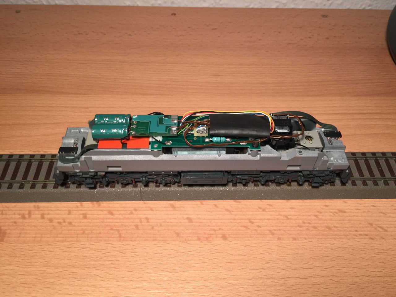

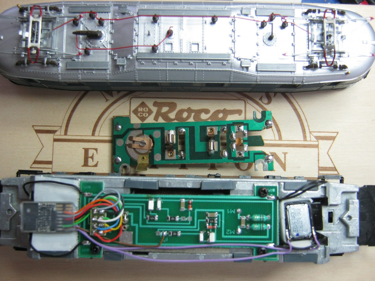

(#51961) csíkosháTTú hozzászólása Válasz Júl 7, 2016
Egy régi ROCO E18-as, picit feltuningolva.
NEM652-es cserepanel és egy ZIMO MX648 hangdekoder.
(#51986) Fordítókorongos válasza csíkosháTTú hozzászólására (#51961) Válasz Júl 8, 2016
Szia Csíkos!
Klassz lett a tuningpanel!
Kedves gép lehet a tulajnak,ha már ennyit fordított rá.
Ez a 3. legkisebb Zimo, ~akkora ,mint az új digisound,
legkisebb egészen kicsi,9mm széles,viszont motoráramban ezek sem tudnak valami sokat,hasonlóan,mint a mikró Esu-k...
Videó lesz róla?
Üdv.:korongos
(#52011) csíkosháTTú válasza Fordítókorongos hozzászólására (#51986) Válasz Júl 11, 2016
Kössz!
A panel az már régi, a ROCO BR151-hez lett kitalálva, de egy csomó régi ROCO gépbe is stimmel, többek között ebbe is. Előnye, hogy a zárfény külön kapcsolható így.
A ZIMO MX648 gond nélkül viszi a modellt, terhelés mellett is. Videót most nem tudok készíteni, nincs nálam a kamera, és a héten nem is tudok elmenni érte Szolnokra. (Pedig kellene, mert egy Trix svájci EpI gőzösnek is megcsináltam a hangját, és itt van egy társa is karbantartáson, az gyári dekóderes. Nincs verseny a Trix és a ZIMO között, az utóbbi két klasszissal feljebb focizik.)

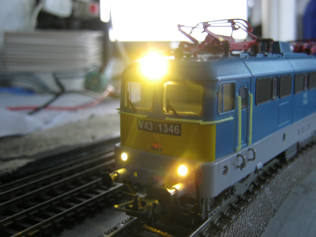

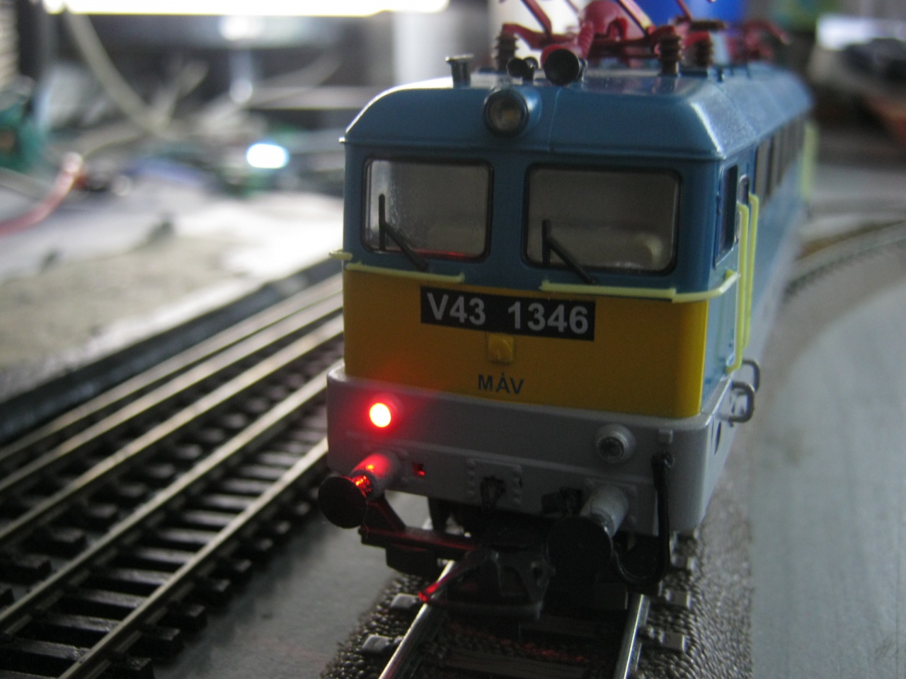

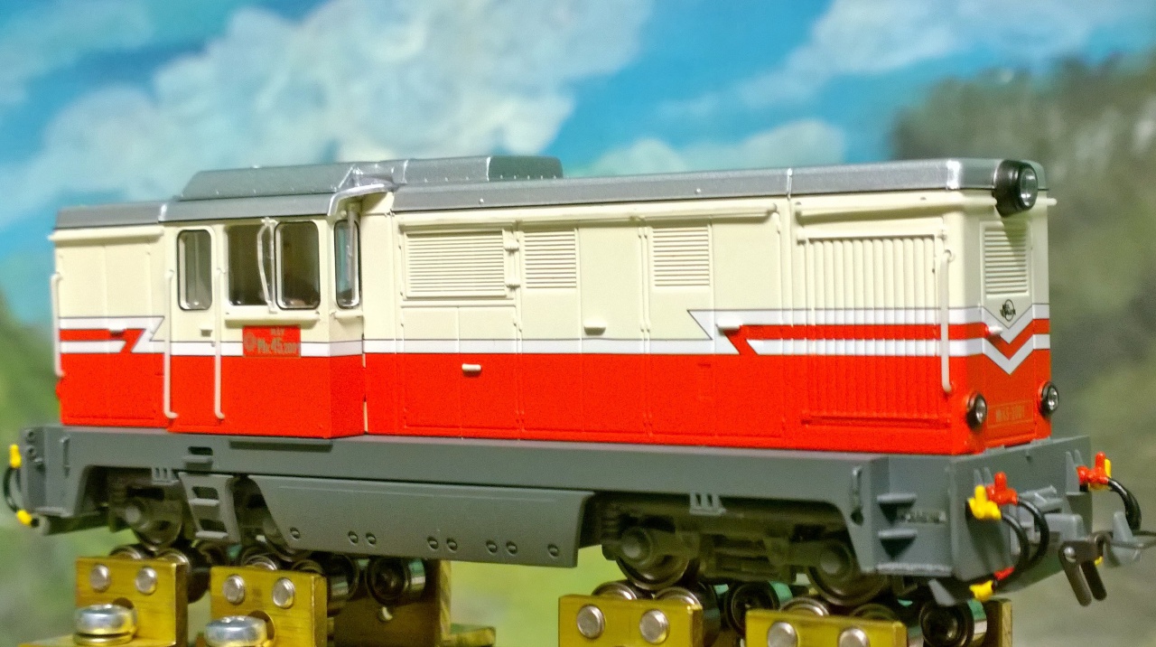

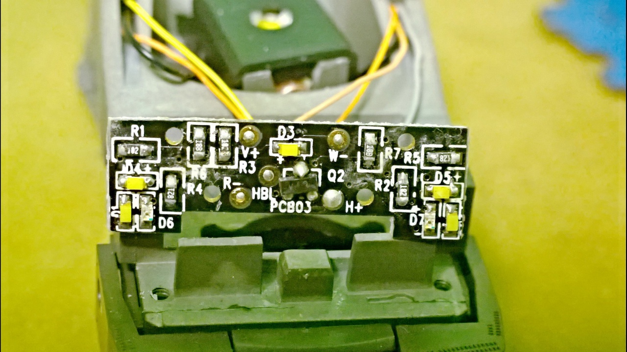

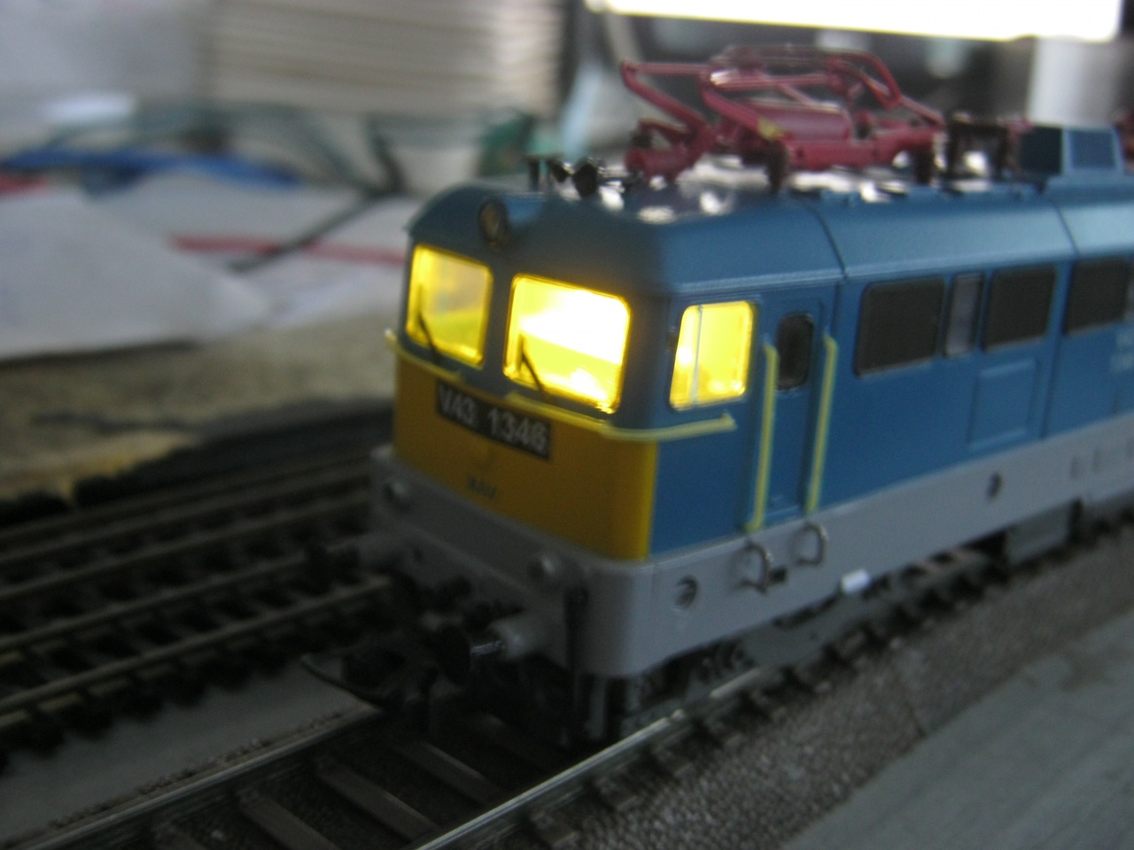

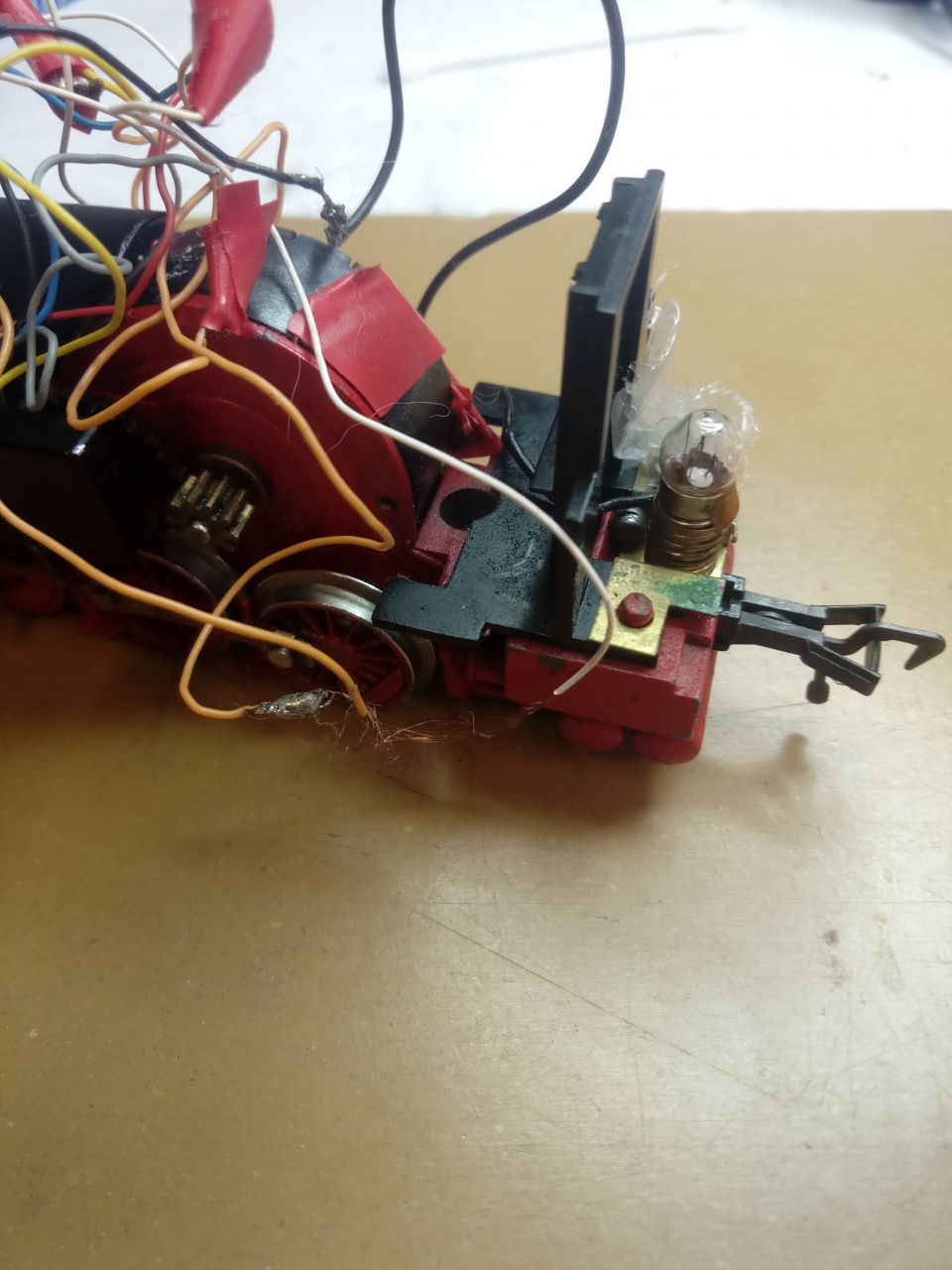

(#52060) csíkosháTTú hozzászólása Válasz Júl 14, 2016
Előzetes, ahogy a német katalógusokban volt valaha: In vorbereitung.
A kísérleti alany egy Fuggerth V43. A hangdekoder egyelőre még egy ZIMO MX648. A sorozatban majd ZIMO MX645P22, vagy Tran SL51-P22 a lehetséges variáció.
(#52077) Fordítókorongos válasza csíkosháTTú hozzászólására (#52060) Válasz Júl 15, 2016
Szia Csíkos!
Ügyes ledvilágítás szerelés!
Gondolom a dekóderpanel is saját fejlesztés lesz,amivel majd mindent külön-külön kapcsolhatóvá teszel oldalanként, ezért a plux22-es aljzat.
Az ott felül reflektor,vagy csak egy kicsit túl erős lett az a felső lámpa?
Egy videót szívesen megnéznék róla...
(#52079) csíkosháTTú válasza Fordítókorongos hozzászólására (#52077) Válasz Júl 15, 2016
Kösssz!
Még nem végleges, ez csak a kísérleti példány.
A végleges kialakítás kb. a jövő hónapban várható. A teljes belső elektronika (kivéve a dekódert) a műhely tervezése, és gyártása lesz. Eléggé szűk a hely a V43-ban, és a cél az, hogy a mozdony öntvényén semmilyen változtatást ne kelljen csinálni, a modell gyártási, illetve összeszerelési folyamatai ne nagyon változzanak meg.
És igen, a PLUX22 valóban többlet funkciók miatt kell.
Még sok dolog van vele.

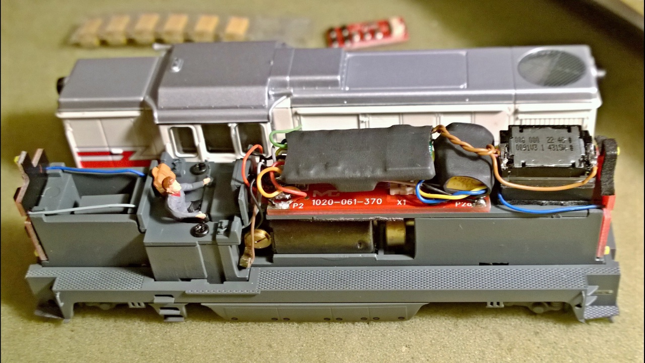

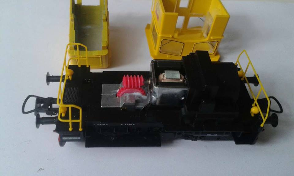

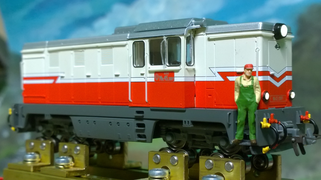

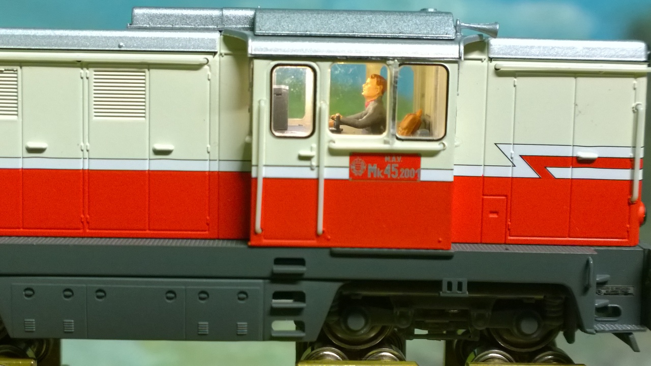

(#52310) Fordítókorongos hozzászólása Válasz Júl 29, 2016
Hangosítottam egy Bemo Mk45-öst!
Szépen elfért minden,dekóder,kondi,hangszóró...
Sajnos nem tudtam élni a Next18-as előkészítéssel,úgyhogy
beforrasztottam a dekódert szálanként.
Egy Digisound 3-mast kapott,Kisdácsia hanggal:

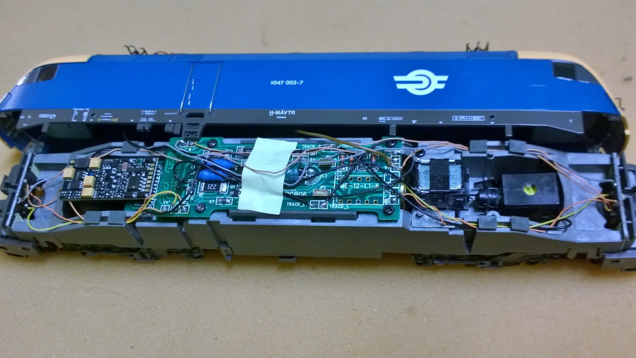

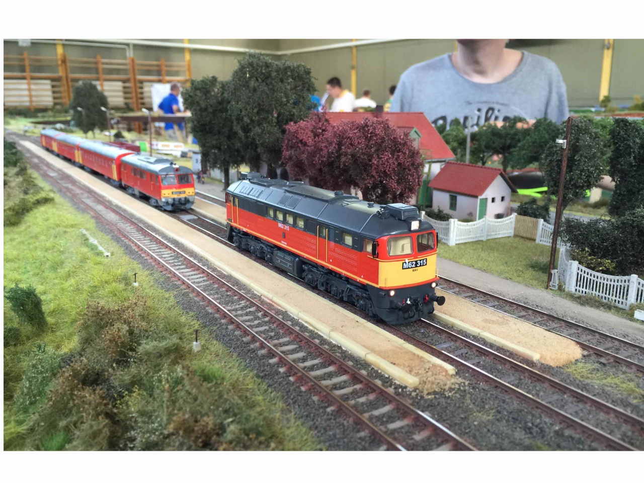

(#52318) dccvillanyos válasza Fordítókorongos hozzászólására (#52310) Válasz Júl 30, 2016
De szép kis mozdony, tényleg jól néz ki!
Nekem az utolsó hangosításom a Remot Szergej. Az átalakítás Limit-nél készült. A DigiPack csak ráadás
(#52319) dccvillanyos válasza dccvillanyos hozzászólására (#52318) Válasz Júl 30, 2016
És Decs állomáson.
(#52334) Fordítókorongos válasza dccvillanyos hozzászólására (#52319) Válasz Júl 31, 2016
Nagyon szép Szergej!
Megérte várni rá,jó sok átalakítás van rajta, a festése gyönyörű,szerintem az árát is megéri.
Szergej barátoknak kötelező darab,sajnos mostanság nem kapni Roco Szergejt normál áron.
A hangját még az első Szergej hangotoknál is jobbnak tartom.
Remélem azért nem az utolsó hangosításod volt,csak az utóbbi.
(#52335) Fordítókorongos válasza Fordítókorongos hozzászólására (#52310) Válasz Júl 31, 2016
Így szól a kis mozdony a Digisound M43-massal:
Bemo Mk45 hangosítás!

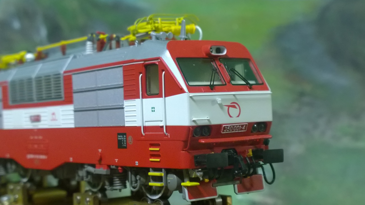

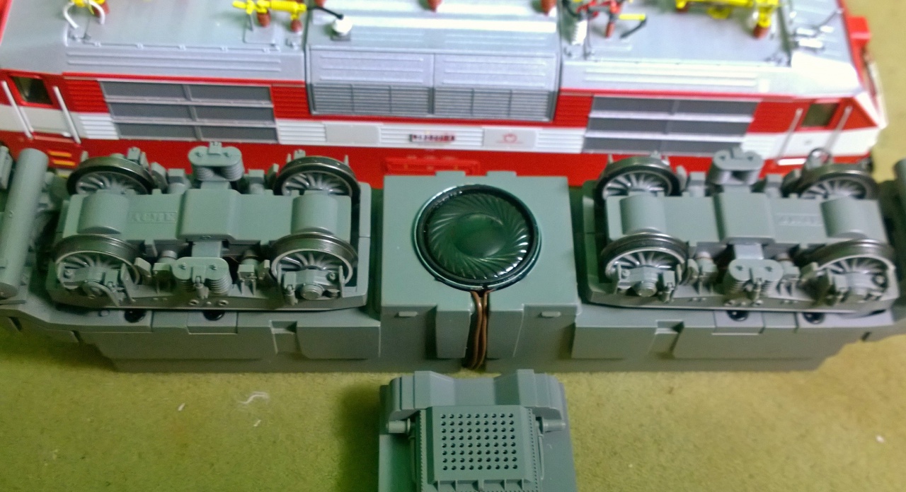

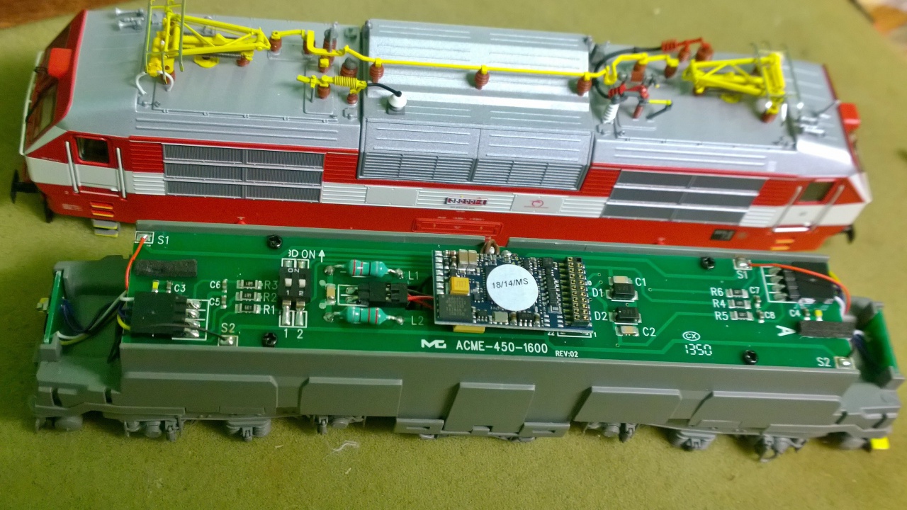

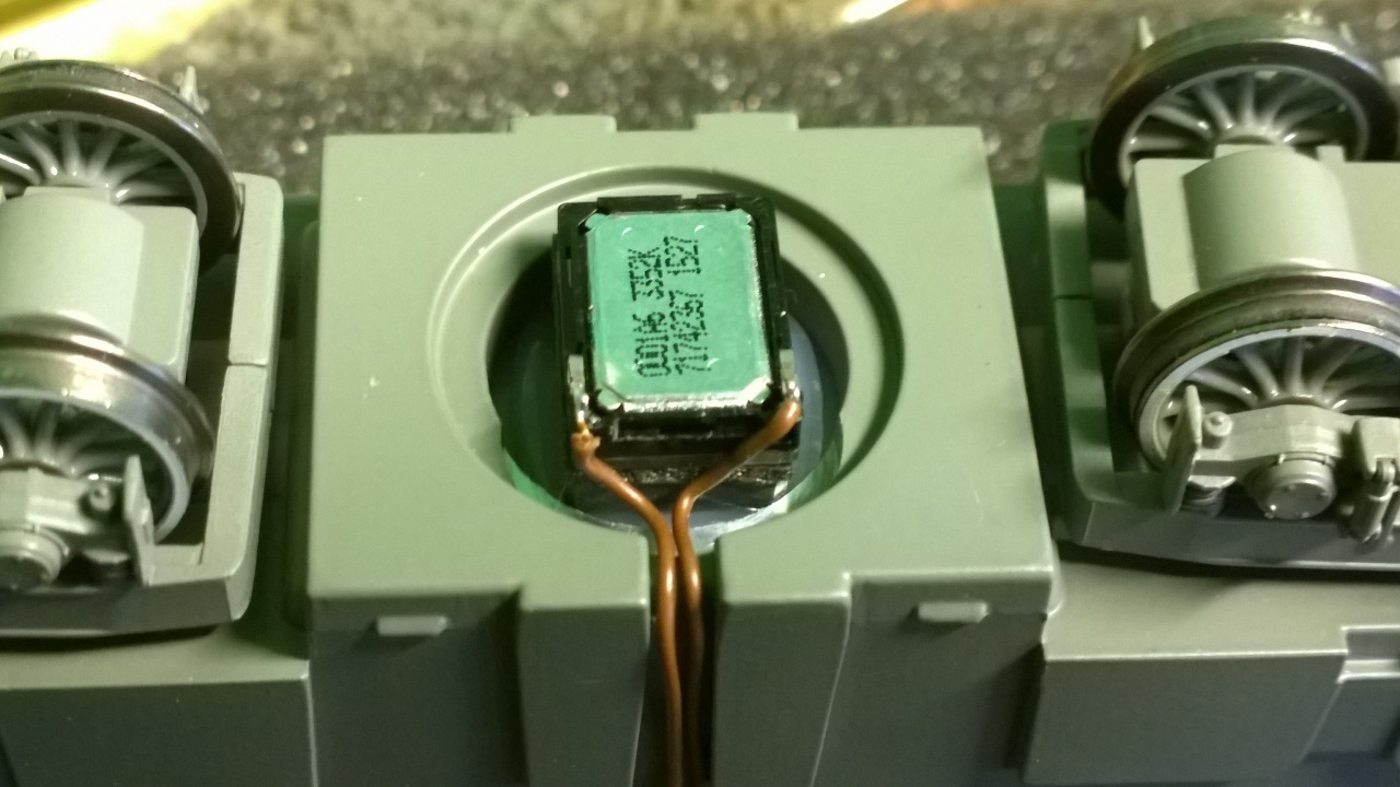

(#52926) Fordítókorongos hozzászólása Válasz Szept 5, 2016
A hétvégén hangos mozdony tuningolással foglalkoztam.
Zimo kockára cseréltem egy Szlovák 350-es Gorilla gyári ESU 23mm-es hangszóróját...
Az ACME Gorillájában szinte "hangdoboz nélkül" dolgozik a 23-mas
hangszóró.
Szoros illesztés,vagy ragasztócsík nélkül,csak úgy bele van pottyantva a számára kialakított ~2-3mm mély üreg peremébe,és csak egy visszapattintható záró doboz feszíti a helyére,ami szerencsére perforált felületű.
Nem szól rosszul,semmilyen kellemetlen rezgés nem tapasztalható
a kasznin ,vagy a külön felszerelt alkatrészeken,de azért annak a hangszórónak egy legalább 8-10mm mély hangszóródoboz járna(ki is alakíthatták volna,a perforált fedlap alatt).
Minden egyes kiegészítője rendesen bele van ragasztva,ablakok légvezetékek,a vezérállás belsőig minden.
(Nekem ez rossz hír,mert én szeretek mozdonyvezetőt ültetni a vezetőállásba,ami most nem sikerült.)
A lényeg,hogy a gyári hangszórót kivettem és a helyére egy kocka Zimo-t tettem.
Nekem jobban tetszik a hangja,részletesebb és kicsit mélyebb tónusú,mint a 23-mas ESU.
Csináltam egy összehasonlító videót,ESU MTC21-es dekóder dolgozik benne:Gorilla hangszóróteszt!

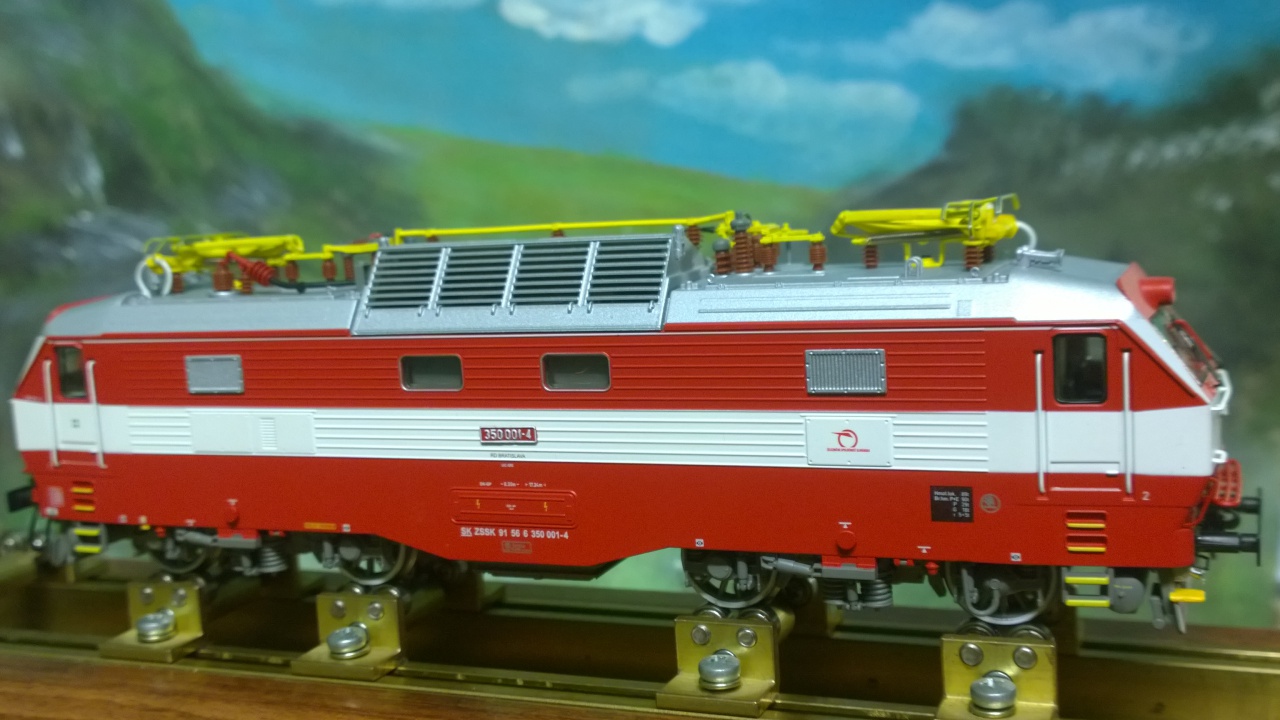

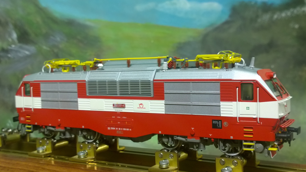

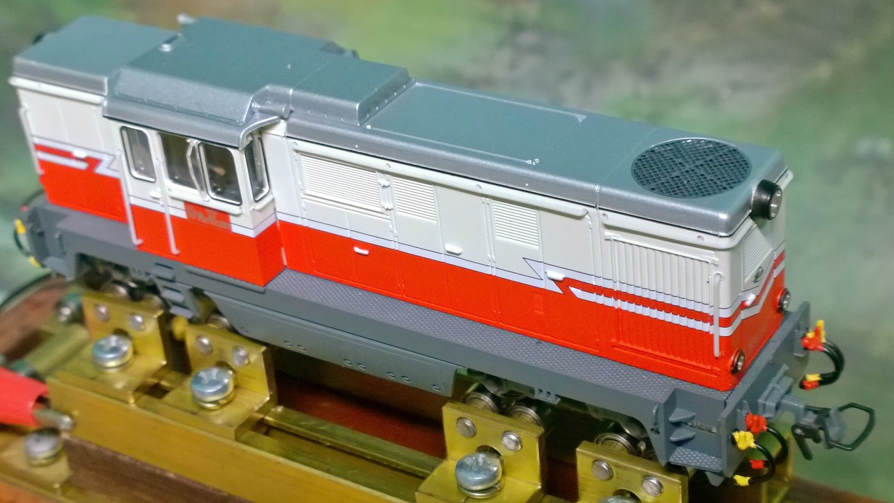

(#52927) Fordítókorongos válasza Fordítókorongos hozzászólására (#52926) Válasz Szept 5, 2016
Elég részletes modell,kívülről így néz ki:
(#52932) csíkosháTTú válasza Fordítókorongos hozzászólására (#52926) Válasz Szept 6, 2016
Egyértelműen sokkal jobban szól az NXP hangszórója. (Ez a kocka, nem a ZIMO kezdte amúgy elsőnek használni, ők is veszik.)
Két kritikai megjegyzésem van az ESU hanganyagával kapcsolatban:
1: Amiket én láttam a Keletiben Gorillákat, azoknak a hangja nem egészen ilyen, de ez nem veszélyes baj. Ez pont az a villanymozdony, aminek nem sok érdekesség van a hangjában.
2: Én Gorillát még nem hallottam dudálni. Amikhez eddig volt szerencsém (A Keletiben, a váci vonalon) azok sípoltak. De lehet, hogy én voltam csak rosszkor, rosszhelyen, rossz gépeket figyelve.

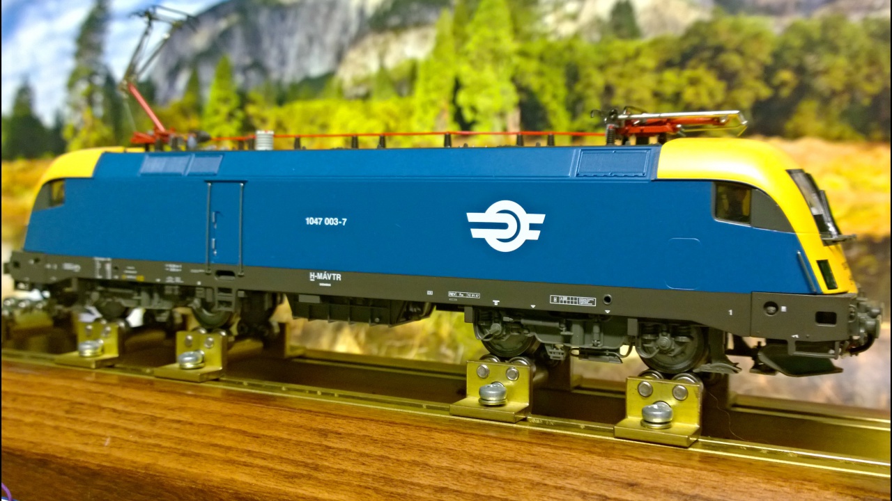

(#53769) Fordítókorongos hozzászólása Válasz Okt 27, 2016
Hangosítottam egy Roco Taurust!
Plux22-es panelja van,elég sokat tud:
Van külön kapcsolható menetfény,távolsági fény,zárfény.
(Zárfény mellett lekapcsolható a menetfény,hogy ne világítsuk meg a tolt kocsi végét,és menetfény mellett lekapcsolható a zárfény,hogy ne világítson amikor a mozdonyunk kocsikat húz...)
A hangszórónak csinálnom kellett egy tartó alkalmatosságot,ami lelógatja a kardántengely felé,mert magasságban nem fért el,0,4-es kórból hajlítottam,csavarral lett rögzítve.
Elfért volna benne két hangszóró is,de akkora tartólemezhez nem volt anyagom,ezt is hirtelen egy késalátétből hajlítottam...
Kipróbáltam hozzá egy újabb ÖBB 1116-os ESU hangot,
Így szól:ESU Taurus
Elméletileg tudja a fokozatos sebességfüggő szolmizálást,de ez túl érzékenynek bizonyult a táblagépes vezérléshez.
Így néz ki a téma:

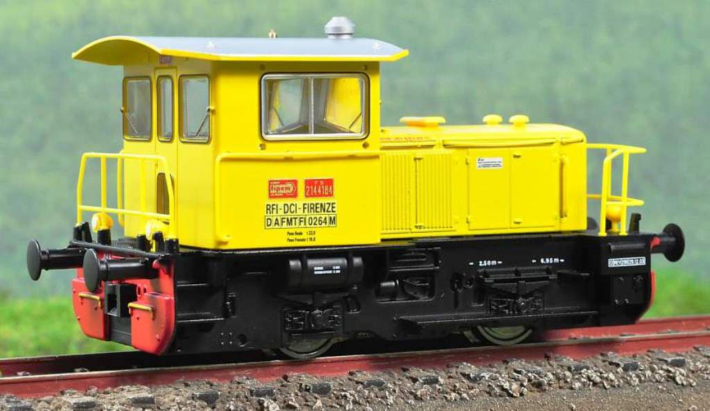

(#58756) BRUT hozzászólása Válasz Márc 15, 2018
Szervusztok!
A lenti fotókon láthato kis tolatóba szeretnék hangdekodert szerelni.
Mit szóltok hozzá?
Nem sok helyem van. Ráadásul a kabinban az ablakok magasságáig szinte semmit nem tehetek mert a motor és lenkerék kitölti a helyet. A kaszni orrában van egy kis szabad hely,11X12mm. Talán oda elférne egy kis hangszóró.
(#58757) BRUT válasza BRUT hozzászólására (#58756) Válasz Márc 15, 2018
Bocsánat. A méretarány lemaradtt.
Tehát a modell H0.
(#58759) csíkosháTTú válasza BRUT hozzászólására (#58756) Válasz Márc 16, 2018
ZIMO MX648, és hozzá a Tams kisebbik kocka hangszórója.
(#58764) róbertke válasza BRUT hozzászólására (#58757) Válasz Márc 16, 2018
Ennyibe került ez a kis Töki-Maxi??
(#58767) BRUT válasza csíkosháTTú hozzászólására (#58759) Válasz Márc 16, 2018
Köszönöm a választ. Van ötlet,hogy mit hova szereljek?
(#58768) BRUT válasza róbertke hozzászólására (#58764) Válasz Márc 16, 2018
Tavaly karácsonykor vettem és 15 volt. Sajnos azóta nem volt az üzletekben.
(#58769) róbertke válasza BRUT hozzászólására (#58767) Válasz Márc 16, 2018
Egyetlen német anyagot találtam Digizéshez
Roco FS 214.4
(#58785) BRUT hozzászólása Válasz Márc 18, 2018
A kisméretü hangszórót tehetem a fém kaszni alá?
Elöl lenne egy kis hely a hangszóró elhelyezésére.
A fém kaszni alatt nem veszik el a hang??
(#58788) róbertke válasza BRUT hozzászólására (#58785) Válasz Márc 19, 2018
De, elveszik a hang ....
Hallgasd ...
Digitális kuplungot az egyik végére nem teszel?
(#58790) BRUT hozzászólása Válasz Márc 19, 2018
Ha jól értem, a video alatti hozzászólásban említik, hogy egy mikro hangdekodert építettek be. De azt pontosan nem írja, hogy a kaszniban hol helyezkedik el a hangszóró. Lehet, hogy a kabinban van. Csak anyit említ, hogy a kaszniban.
Egyébként nagyon jó!
(#58791) csíkosháTTú válasza BRUT hozzászólására (#58790) Válasz Márc 19, 2018
ESU loksound micro van benne. Azt nem nagy kunszt belerakni. A "motortér" alatt nem sok hely van hangszórónak. Mindegy hova teszed, csak ne a képen látható módon...
(#58793) róbertke válasza csíkosháTTú hozzászólására (#58791) Válasz Márc 20, 2018
Tájfun-Művekben digizték ezt a szegény FLM gépet?
(#58795) sunocske válasza róbertke hozzászólására (#58793) Válasz Márc 20, 2018
Mifelénk ezt úgy hívják, hogy p***iszőr
