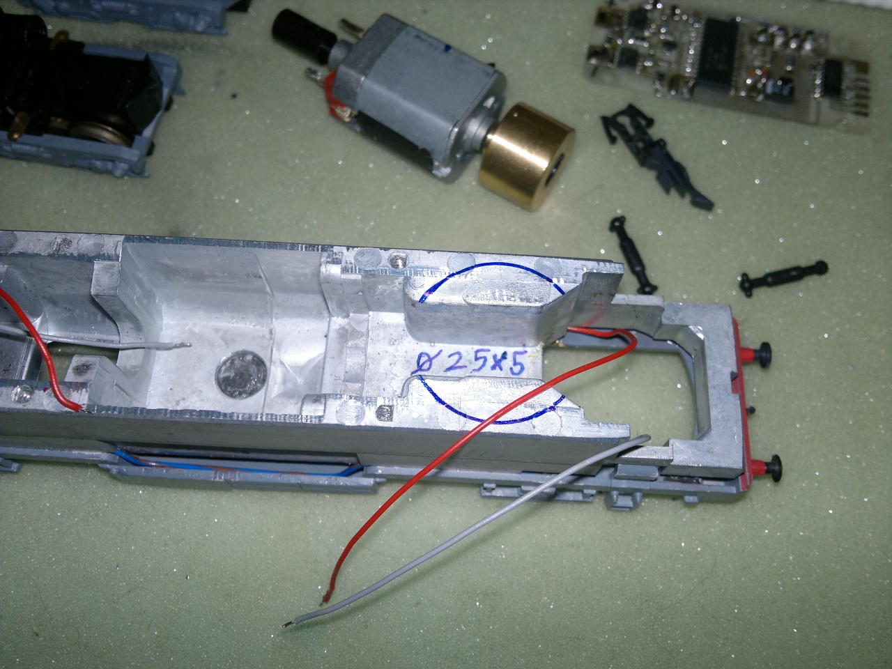

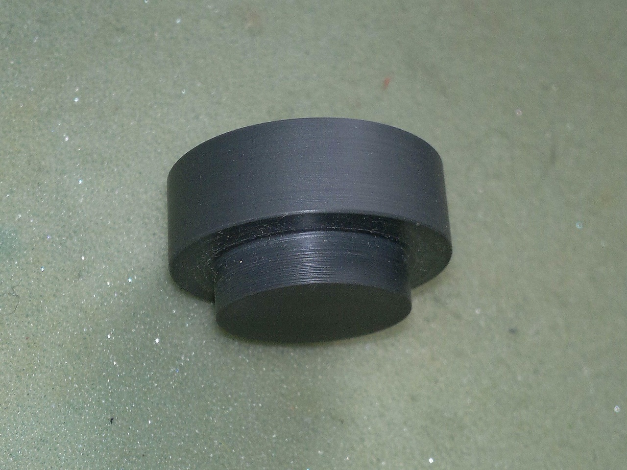

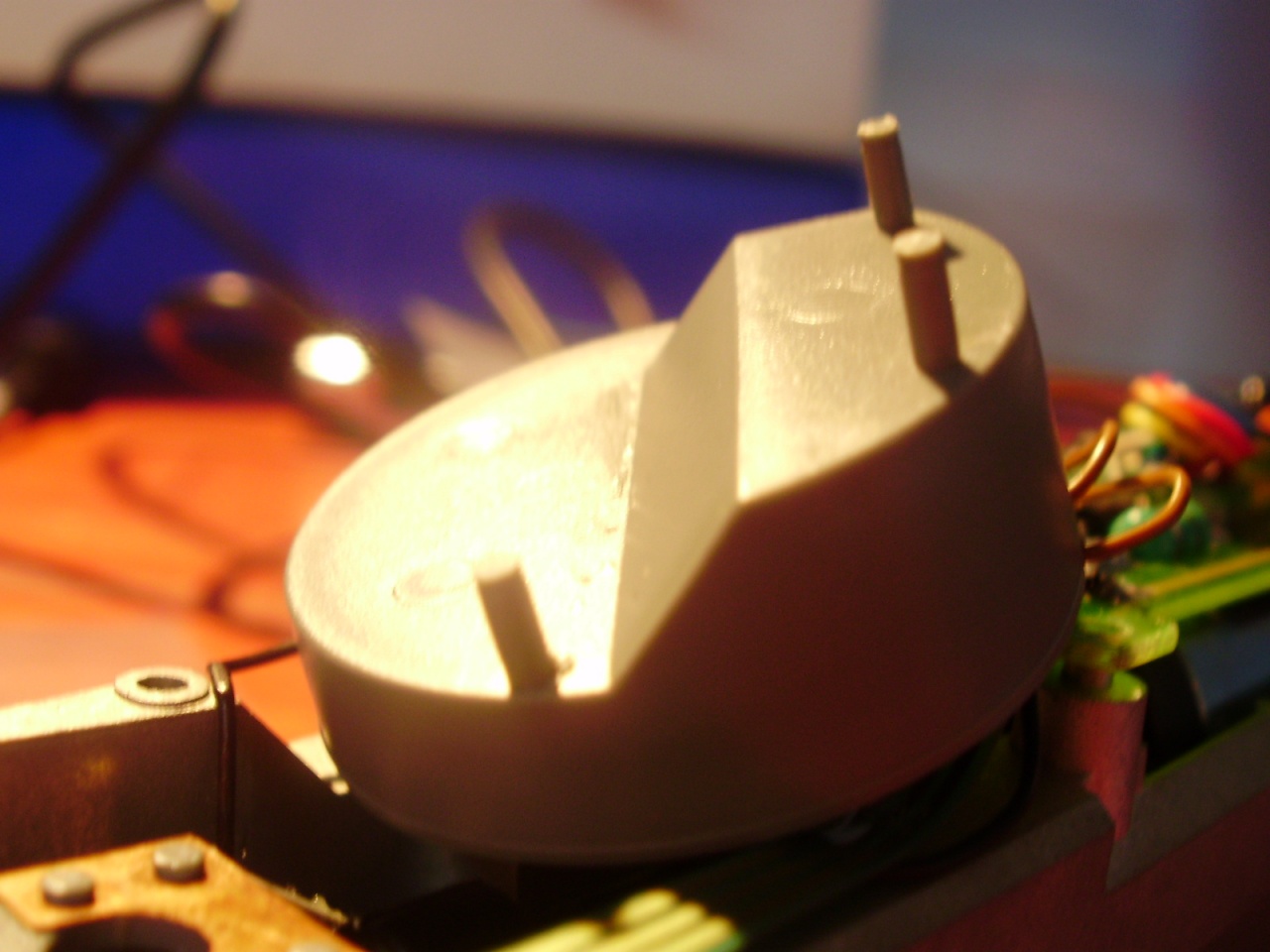

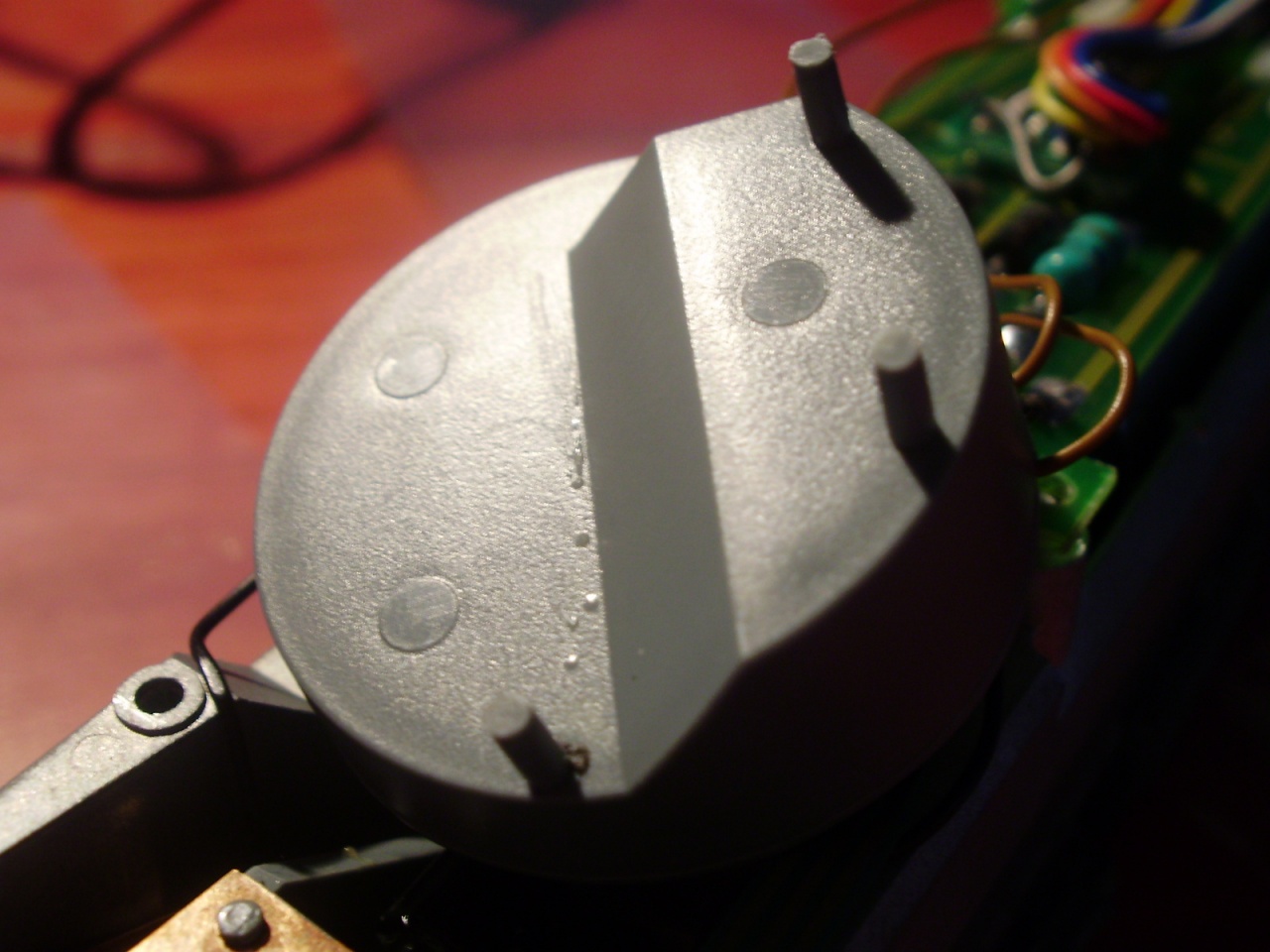

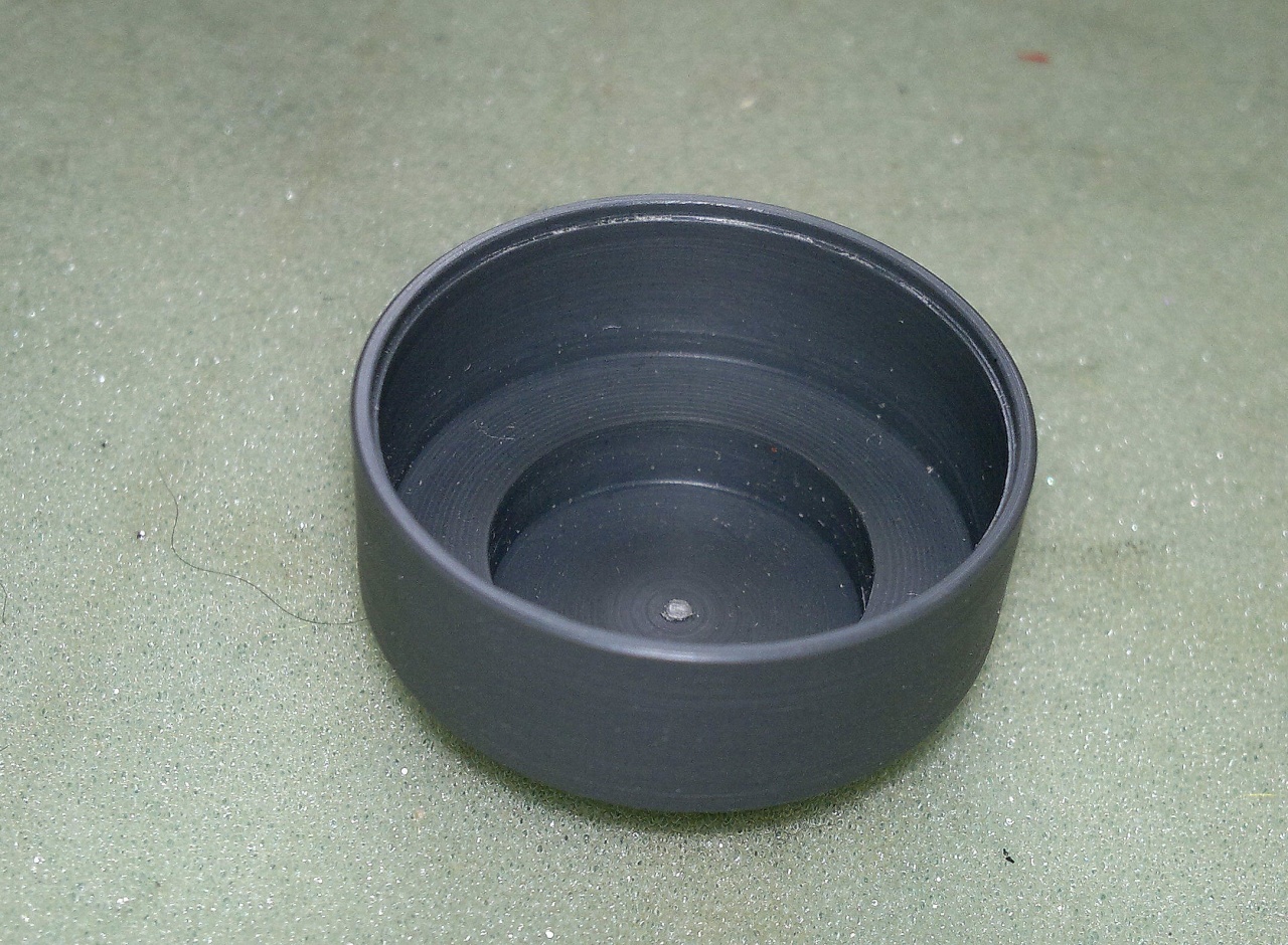

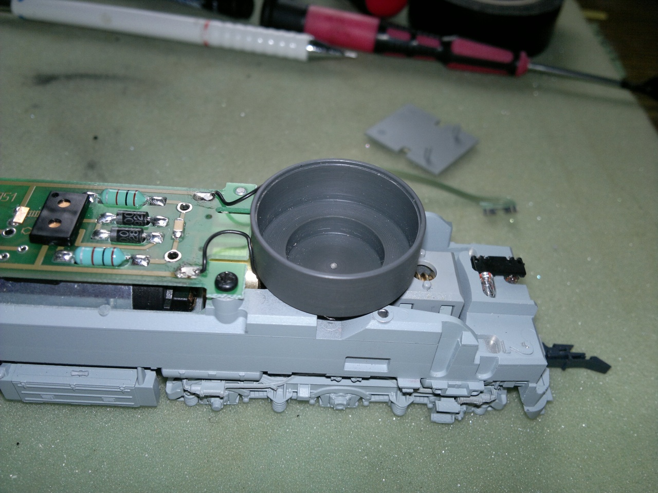

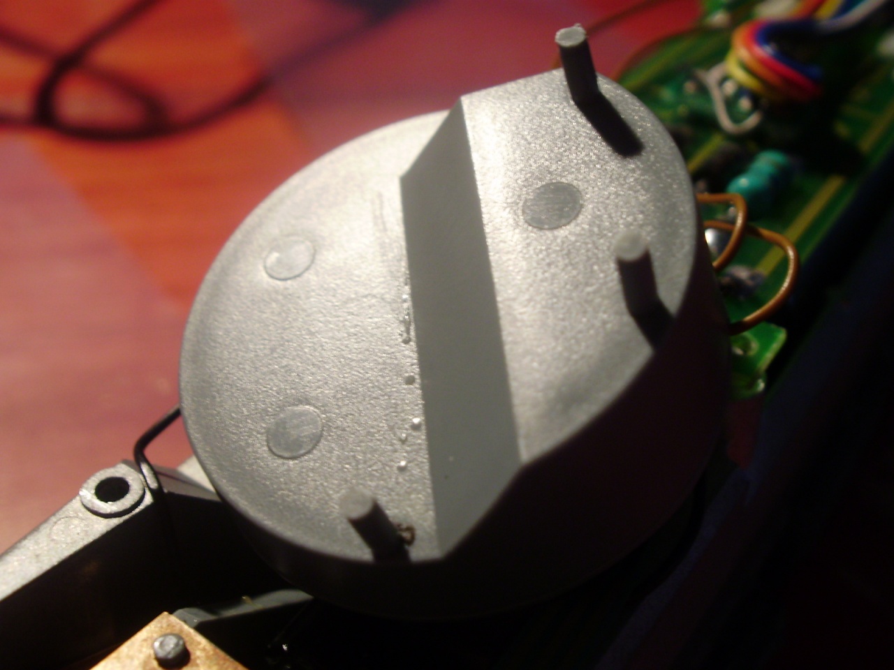

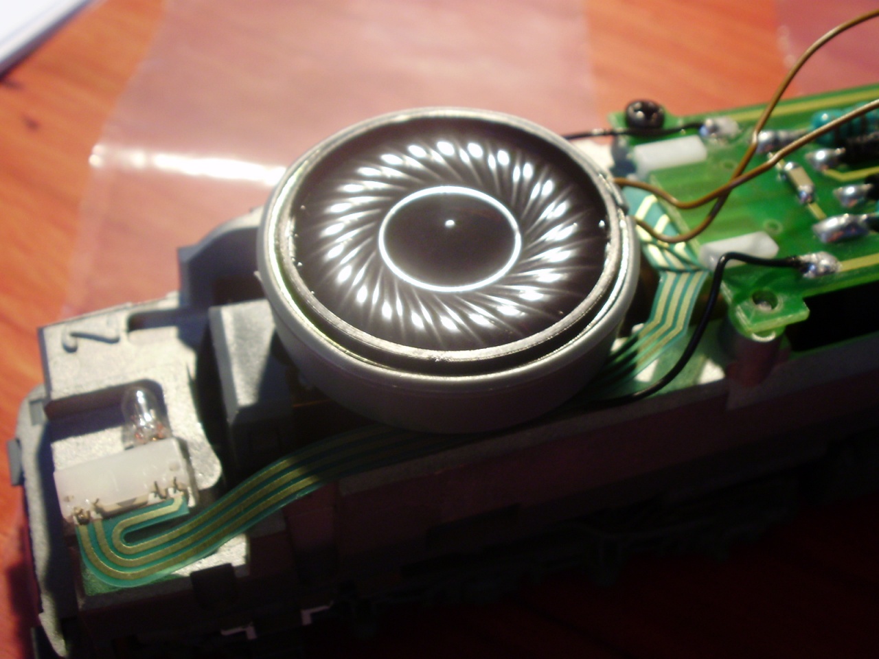

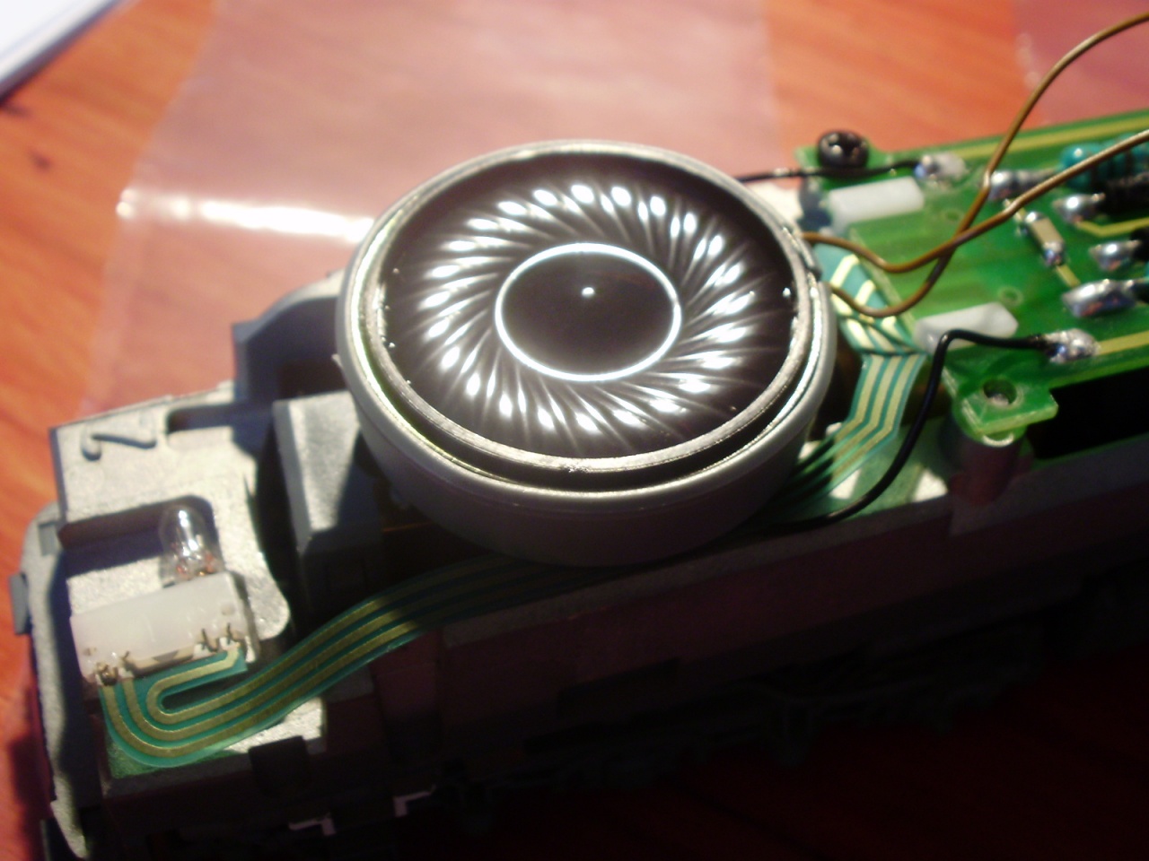

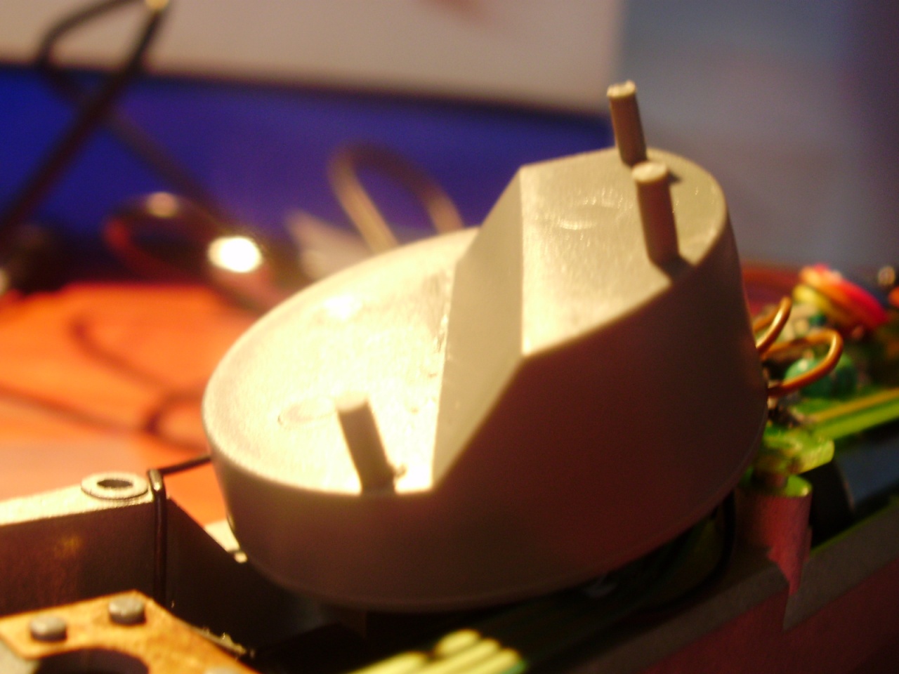

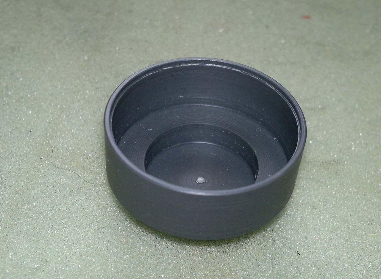

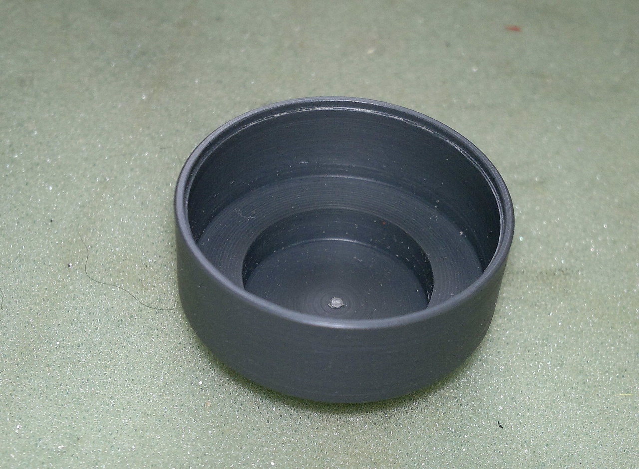

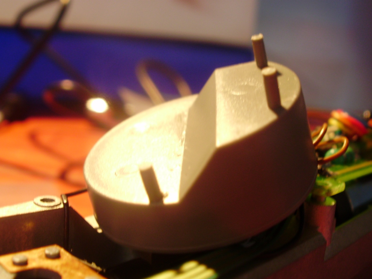

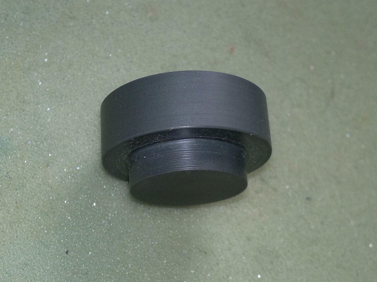

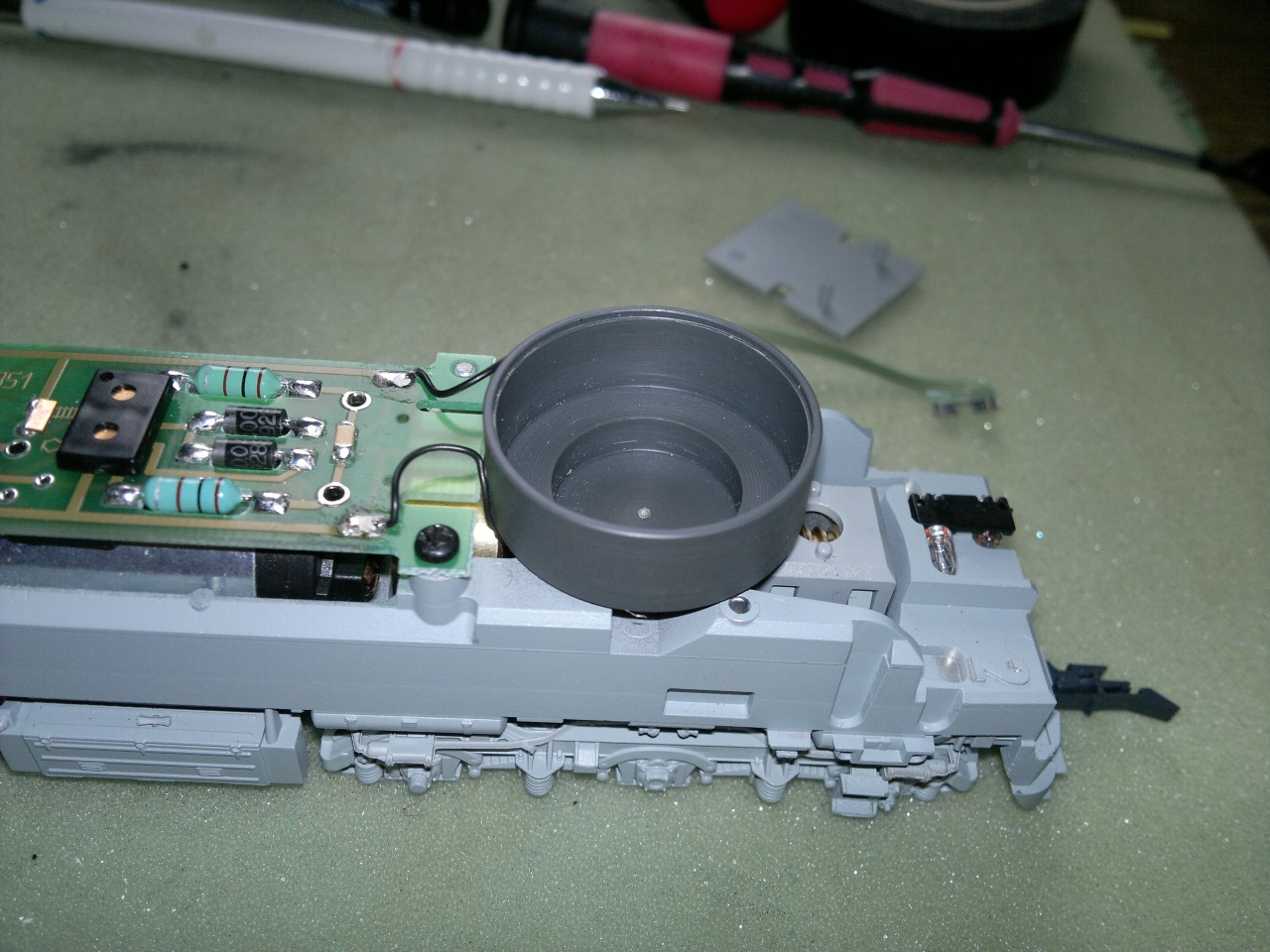

Roco Szergejembe szeretnék 28mm-es hangszórót ültetni!
Az átmérőjével nincs gáz,de magasságban alig van hely benne!
A gyári műanyag hangszórótartó doboz magasságban nem fér el,ezért barkácsolni kellene egy dobozt hozzá !
Az lenne a legjobb ha lehetne venni valami hozzá valót ,de nem találtam,ezért elkezdtem csinálni egyet !
Még nem az igazi ,kicsit elmérhettem a dolgot mert,
magasságban még mindig nem fér el a kasznitető kúpossága miatt!
Ha még 2,5mm-t leveszek belőle akkor jónak kell lennie!
Mit szóltok hozzá?Valakinek tapasztalata?
Kíváncsi lennék,hogy egy Szergejbe való gyári doboz,hogy néz ki,mert nem találtam képet róla.
Jó modellezést!
(#21363) Lokomotive válasza Fordítókorongos hozzászólására (#21361) Válasz Aug 21, 2013
Nagyon jó lett a doboz amit készítettél, szerintem ha a magasságából még le szedel egy kicsit akkor tökéletes lesz. Nekem van egy gyári hangos m62-esem, gyorsan csináltam róla pár képet, egyébként nagyon hasonlít a tiedhez a gyári:

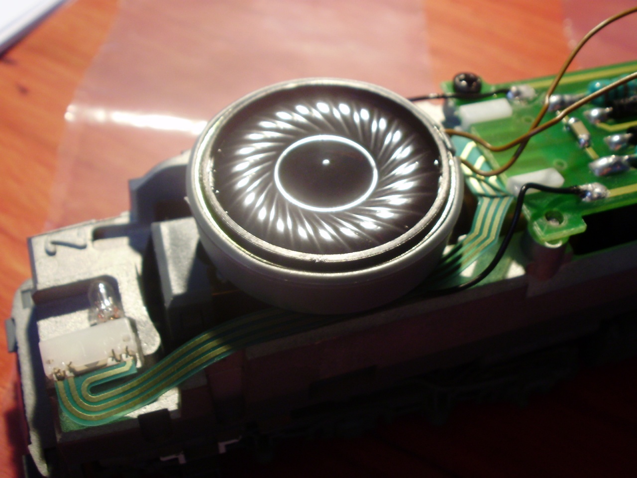

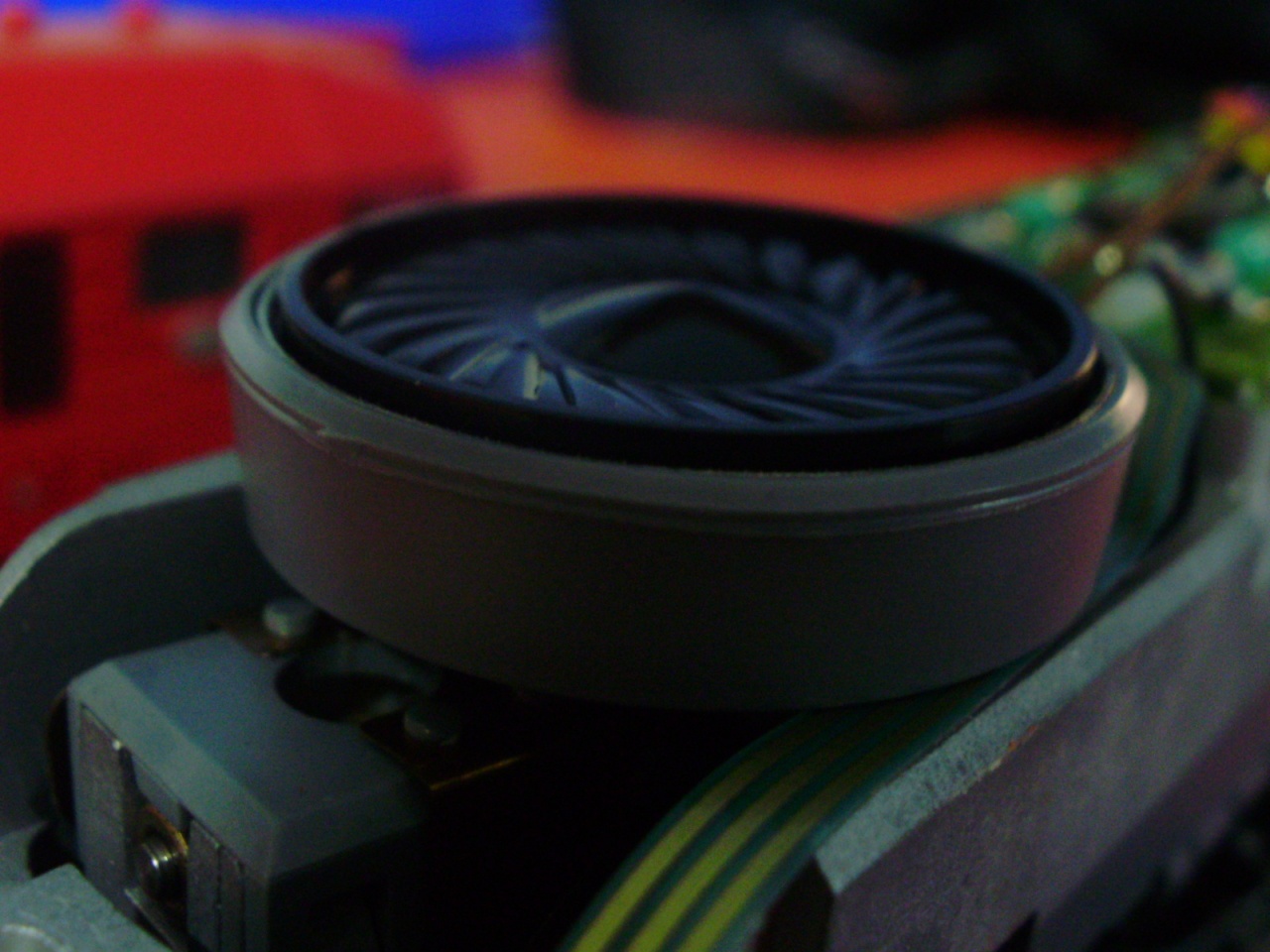

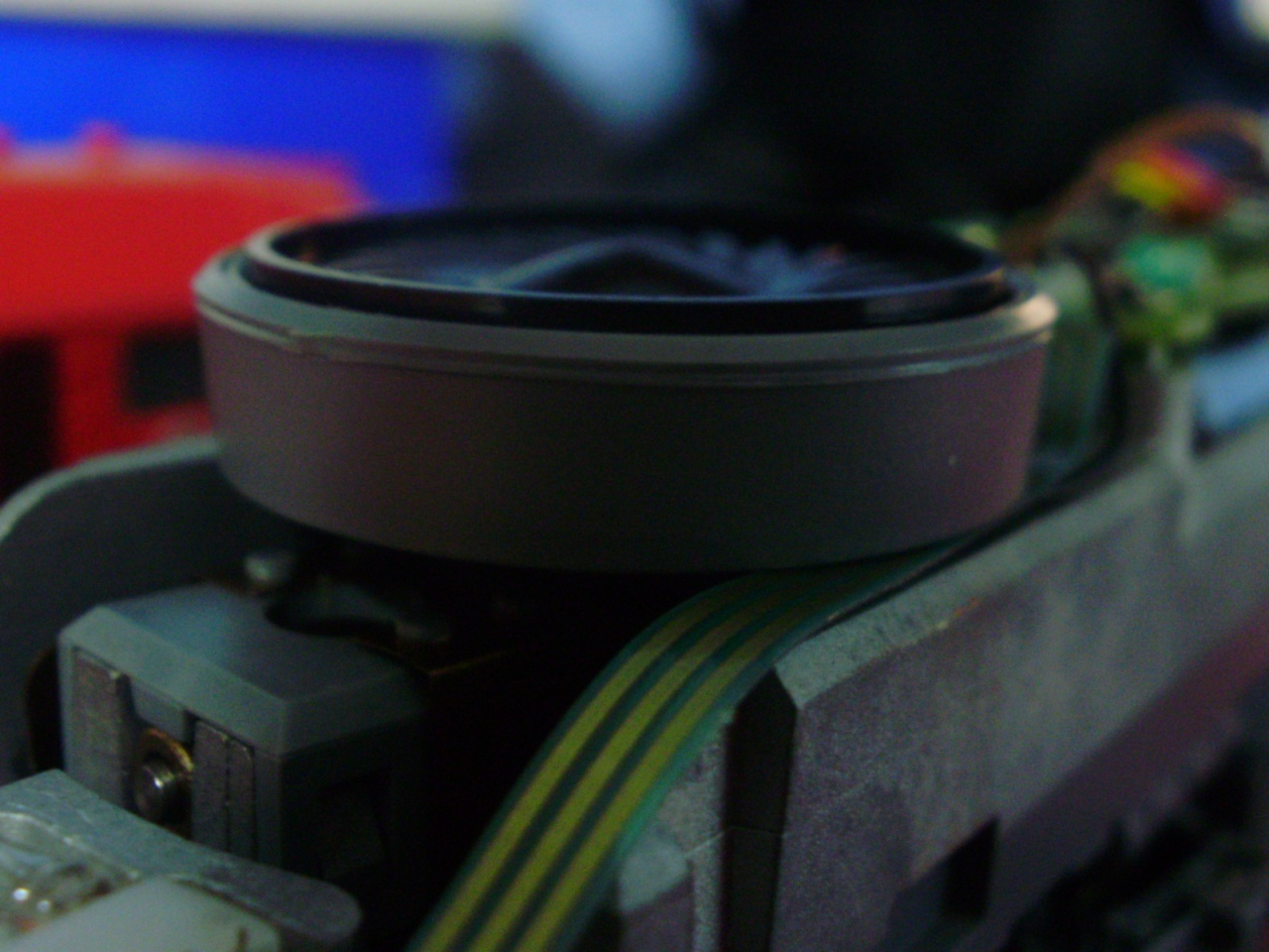

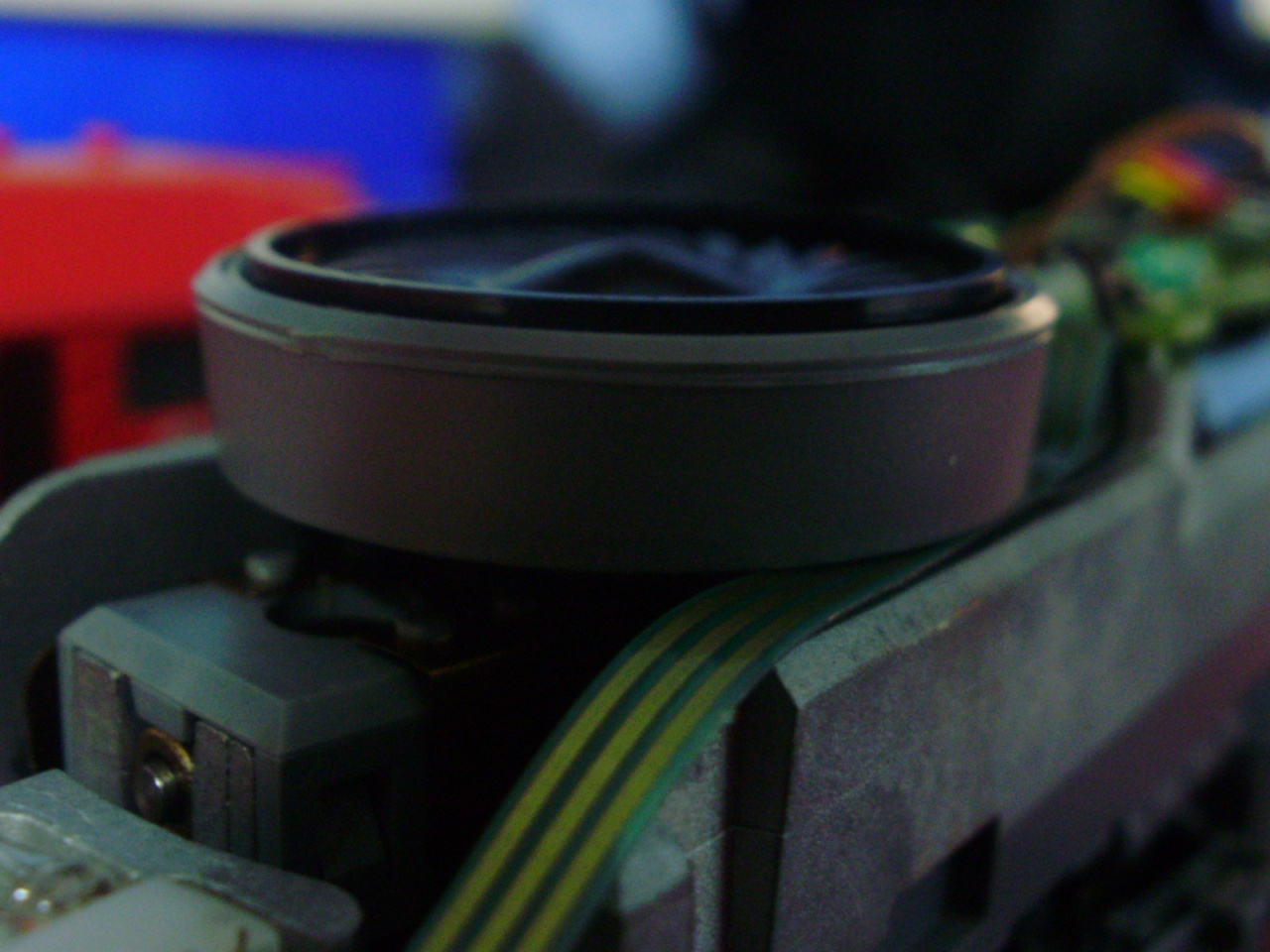

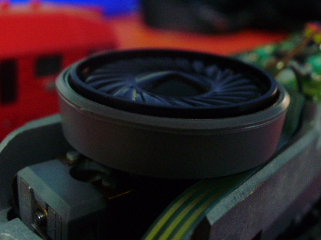

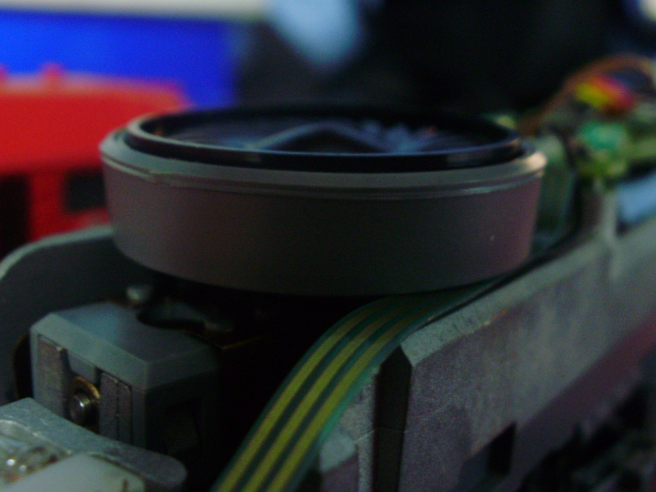

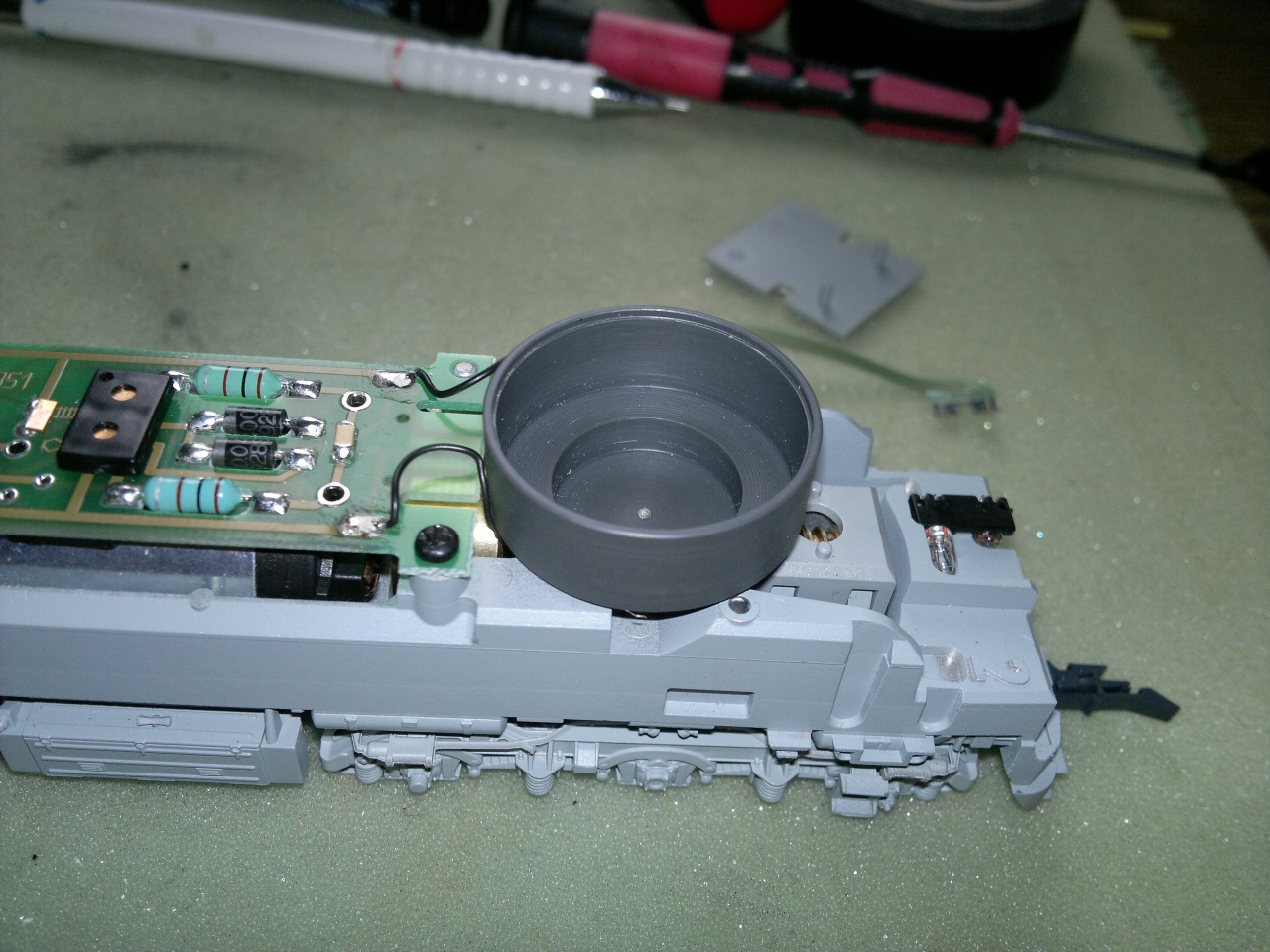

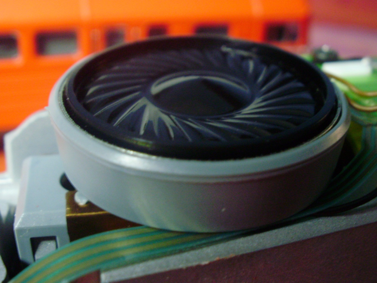

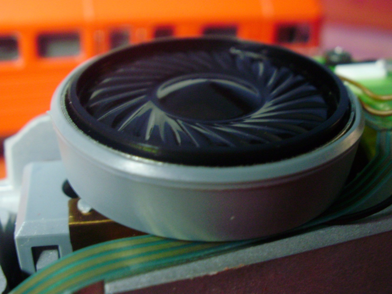

(#21365) Lokomotive válasza Fordítókorongos hozzászólására (#21364) Válasz Aug 21, 2013

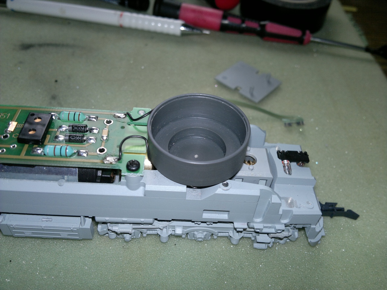

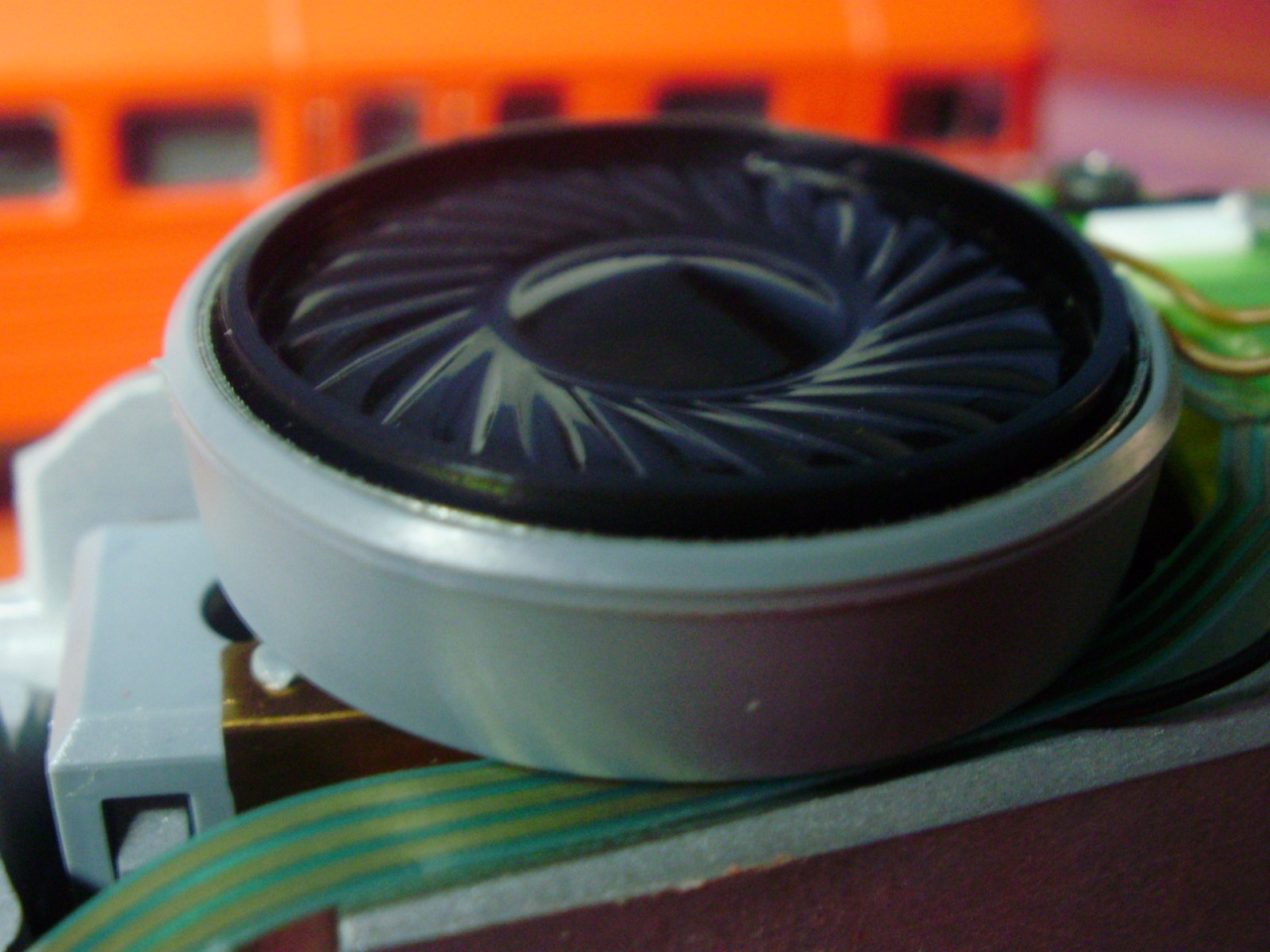

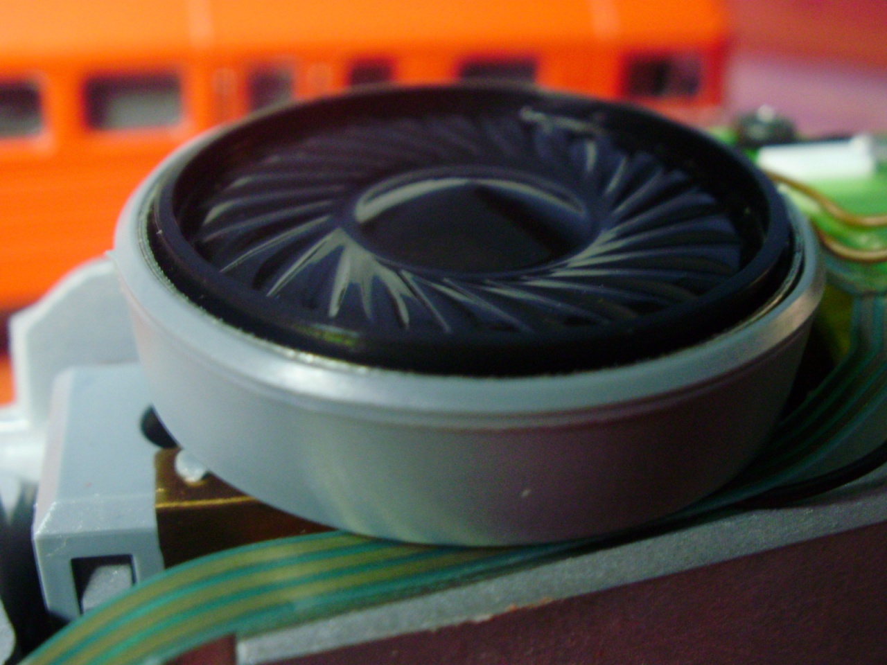

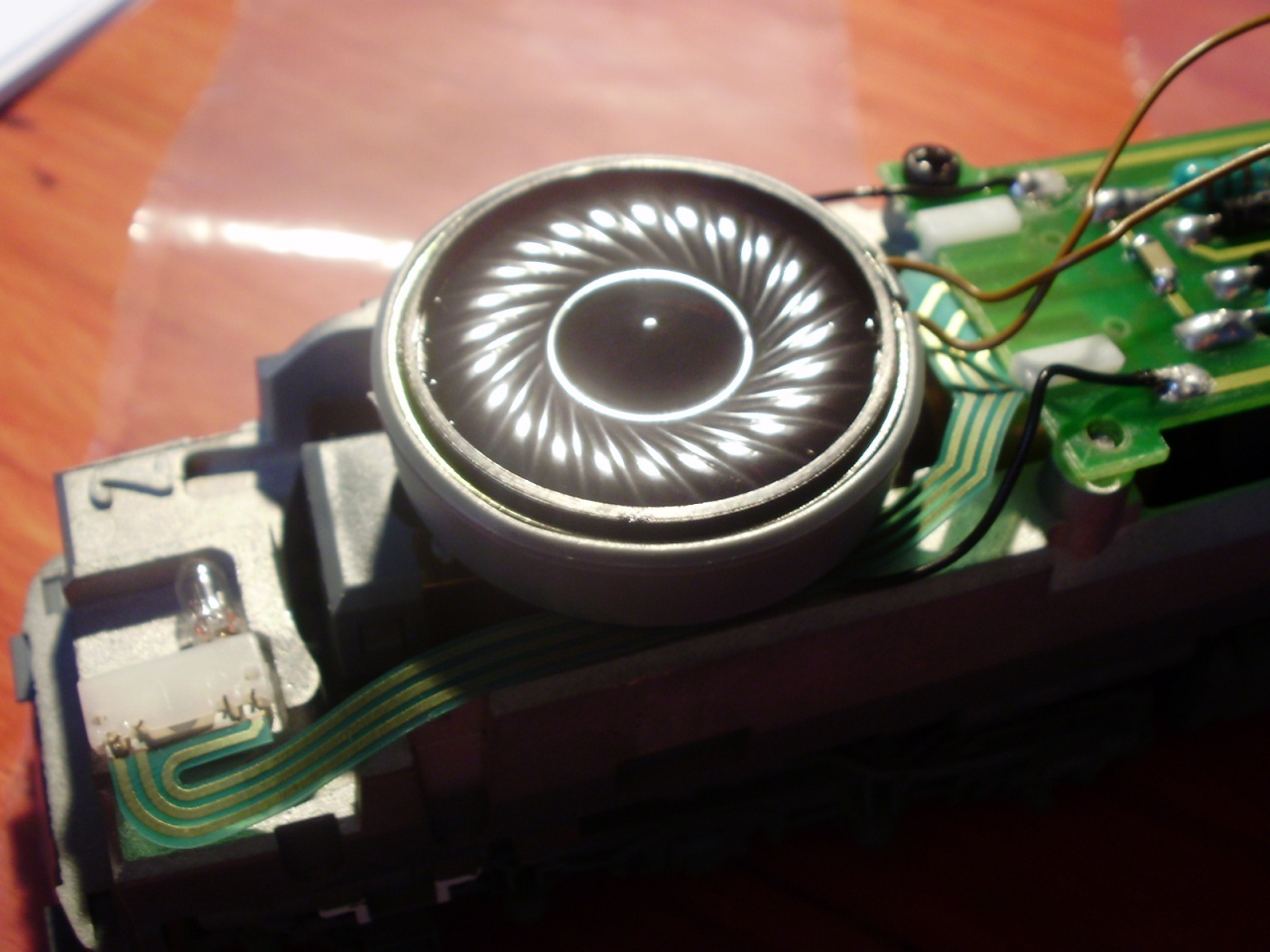

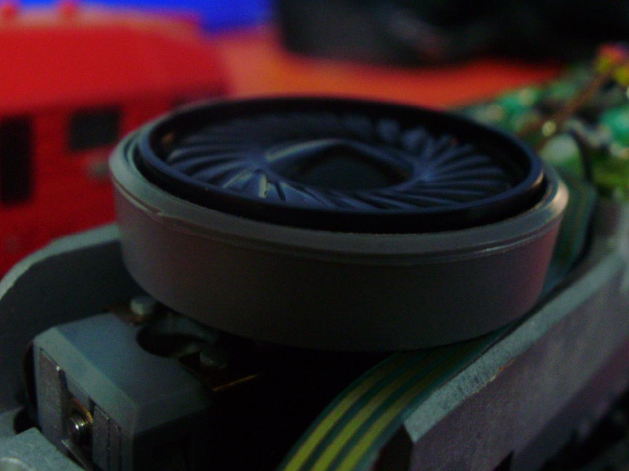

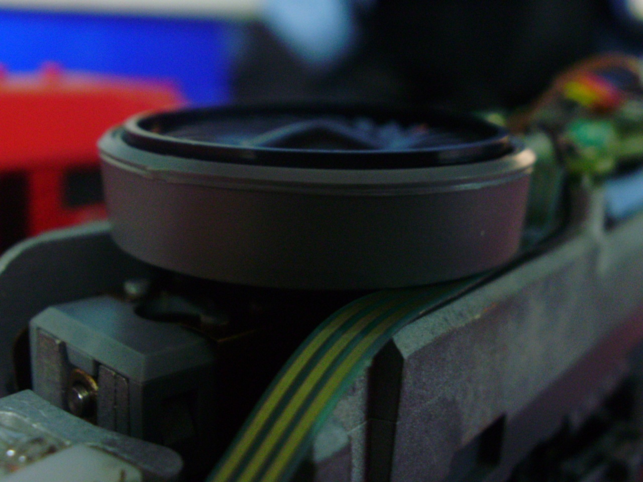

Igen az én dobozom is belóg a kardántengely felé, de a képen látszik, hogy az aljának a kialakítása ilyen háromszög alakú. A flső perem 6mm-es a vékonyabb résznél, a vastagabb résznél pedig 11,5mm:
Mindez látható az alábi képeken:
Köszönöm, nekem is tetszik a te videód , nagyon szép hangja van a szergejnek
(#21367) Fordítókorongos válasza Lokomotive hozzászólására (#21365) Válasz Aug 21, 2013
Hát igen...így még a rögzítése is meg van oldva,és hátul teljesen leül,hogy nagyobb legyen a térfogata!
Egy ilyen sokkal jobb lenne nekem is!

(#21369) Lokomotive válasza Fordítókorongos hozzászólására (#21367) Válasz Aug 21, 2013
Ez gyárilag ugyan abba a Roco szergelybe volt benne ami a videódon van csak annak a hangos változatába. Az én mozdonyomba ESU hangdekóder van és ahhoz adták gyárilag ezt a dobozt, már benne volt a mozdonyba.

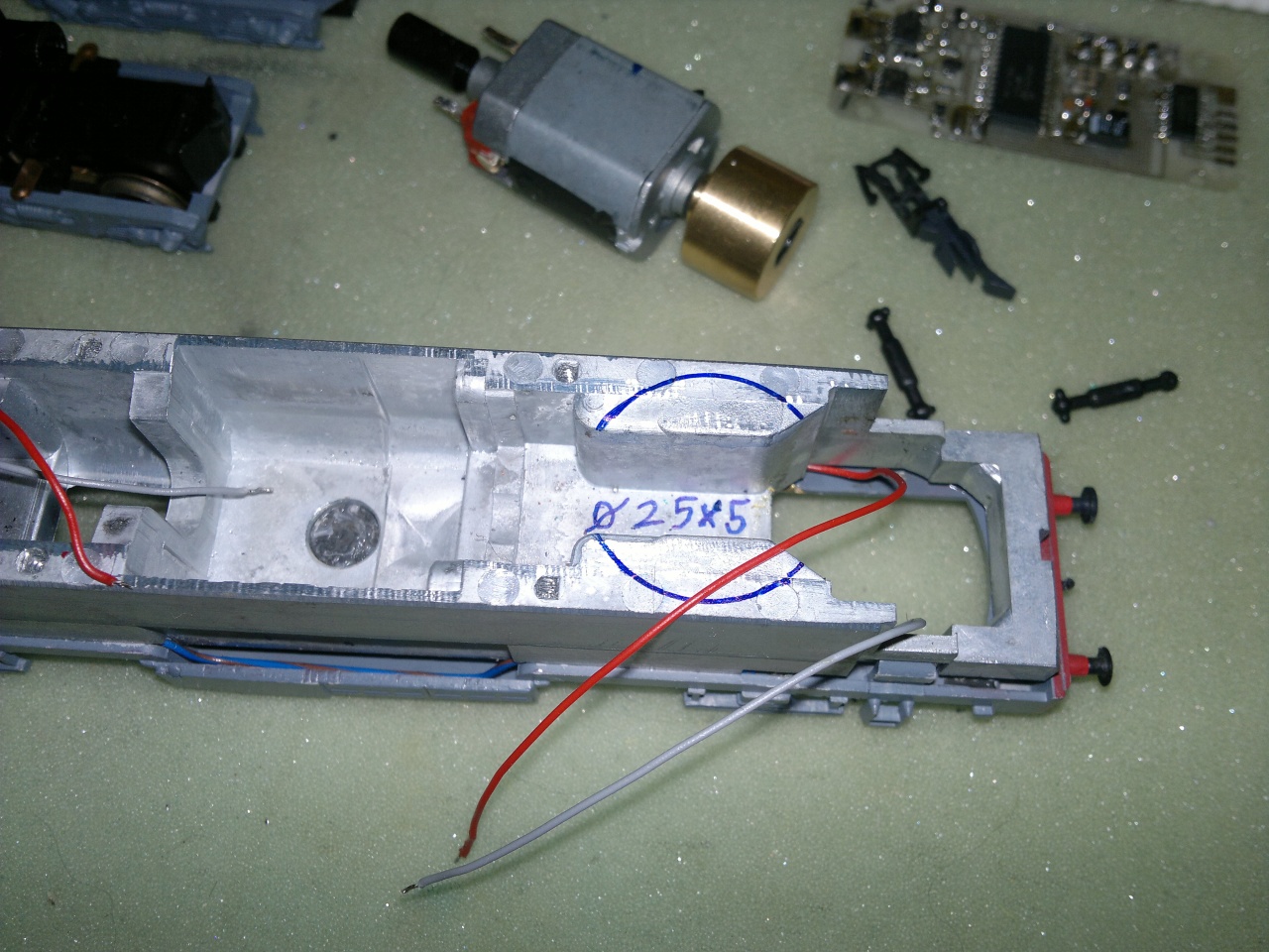

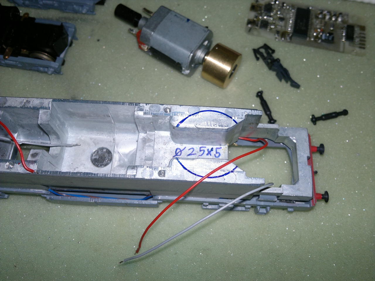

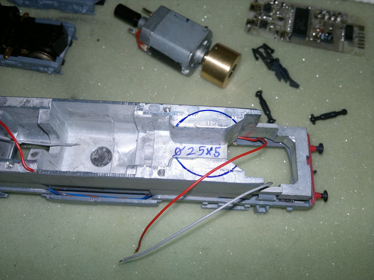

Másik problémám az M41-es!
Abban elférne egy 23mm-es,csak ki kellene marni a helyét!
A gond az,hogy az alsó műanyag keretet nem tudom levenni a súlyról,mert félek,ha egyszer levettem,akkor már nem tudom rendesen visszatenni!
A súlyon át van vezetve egy műanyag csap(ami az engusz is volt) és a túloldalán el van olvasztva a vége!
Azért ciki,mert egy anyagból van az alvázzal!
Remélem van valami tuti megoldásod rá,mert én félve kezelem az ügyet!

M41: igen van rá megoldásom, úgy hívják, hogy Tran SL51-4D/S. Kétféle Csörgő hang közül lehet választani a műhelyben, a "frissen" kipofozott M41 2177, és a régi M41 2106 hangjával lehet kérni a dekódert. Simán beleesik mindenféle húkusz-pókusz nélkül Fuggerth M41-be, lagalábbis abba, amilyen Neked is van.

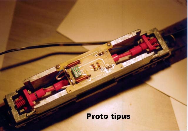

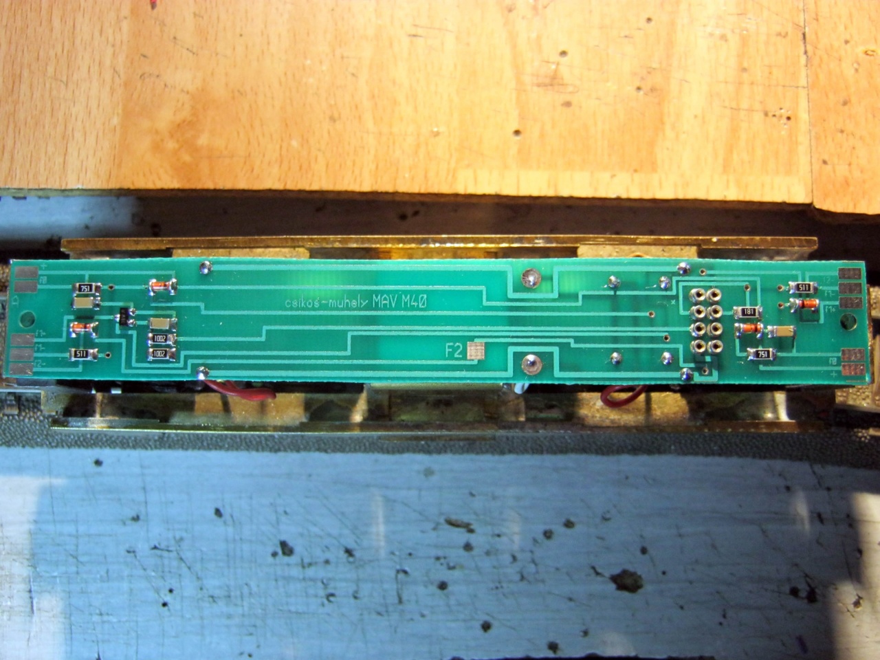

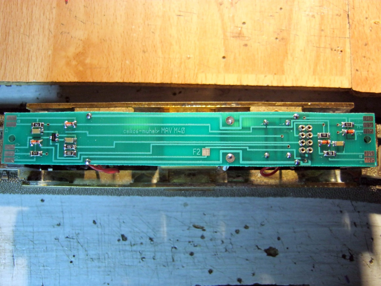

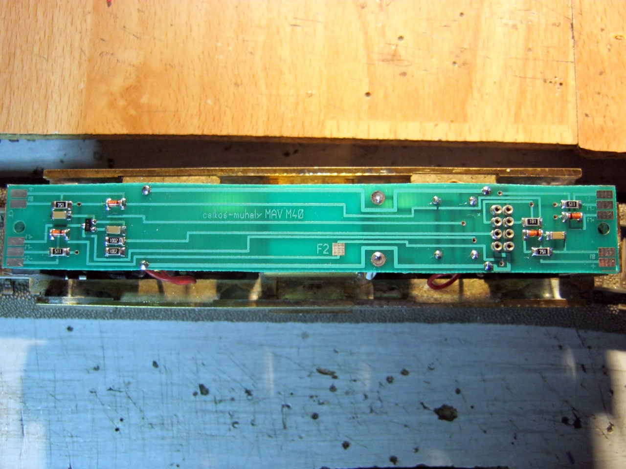

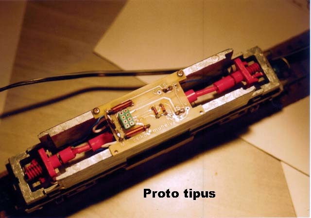

A Tran dekóder hangszórója egy kis kocka, simán elfér az M41-ben, faragás nélkül. Csak mondjuk ahhoz kell egy-két szempontot figyelembe venni, de ez minden dekóderhez igaz:
- az M41 DCC előkészített verziójába a Fuggerth ugyanazt az elektoromos panelt szereli, mint a V43-ba. Ez csak azért baj, mert az M41 tetjén nincs egy belül üres doboz, mint a V43-én, és nehezen fér el pár dekóder csatlakozója. Konkrétan sehogy, mert pár tized milliméter hiányzik, hogy rendesen visszamenjen a kaszni. Ergo: ide nehéz bármit is betenni.
- le kell sűlyeszeteni a NEM652 csatlakozót a NYÁK lemez szintjére, és akkor nem lesz baj, mert van hely a tető felé.
- nem feltétlen szükséges két ménkű nagy elkót használni a LED világítás szűrésére, így itt is lehet helyet nyerni. A műhelyben hangosra épült M41-kben a komplett saját átszerelő készletemmel dolgozik együtt a Tran dekóder. A súlyba besűlyesztett helyre kerül a dekóder, a másik oldalra pedig a hangszóró. Marni, reszelni nem kell. Amúgy sem szerencsés a modell tömegét csökkenteni. 15*11*8mm.
(A műhely kapacitása egyelőre nagyon le van kötve, külön M41 világítást talán szeptemberben tudok majd adni, a következő szériából.)

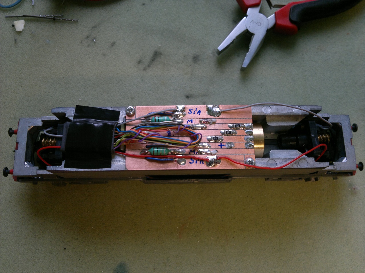

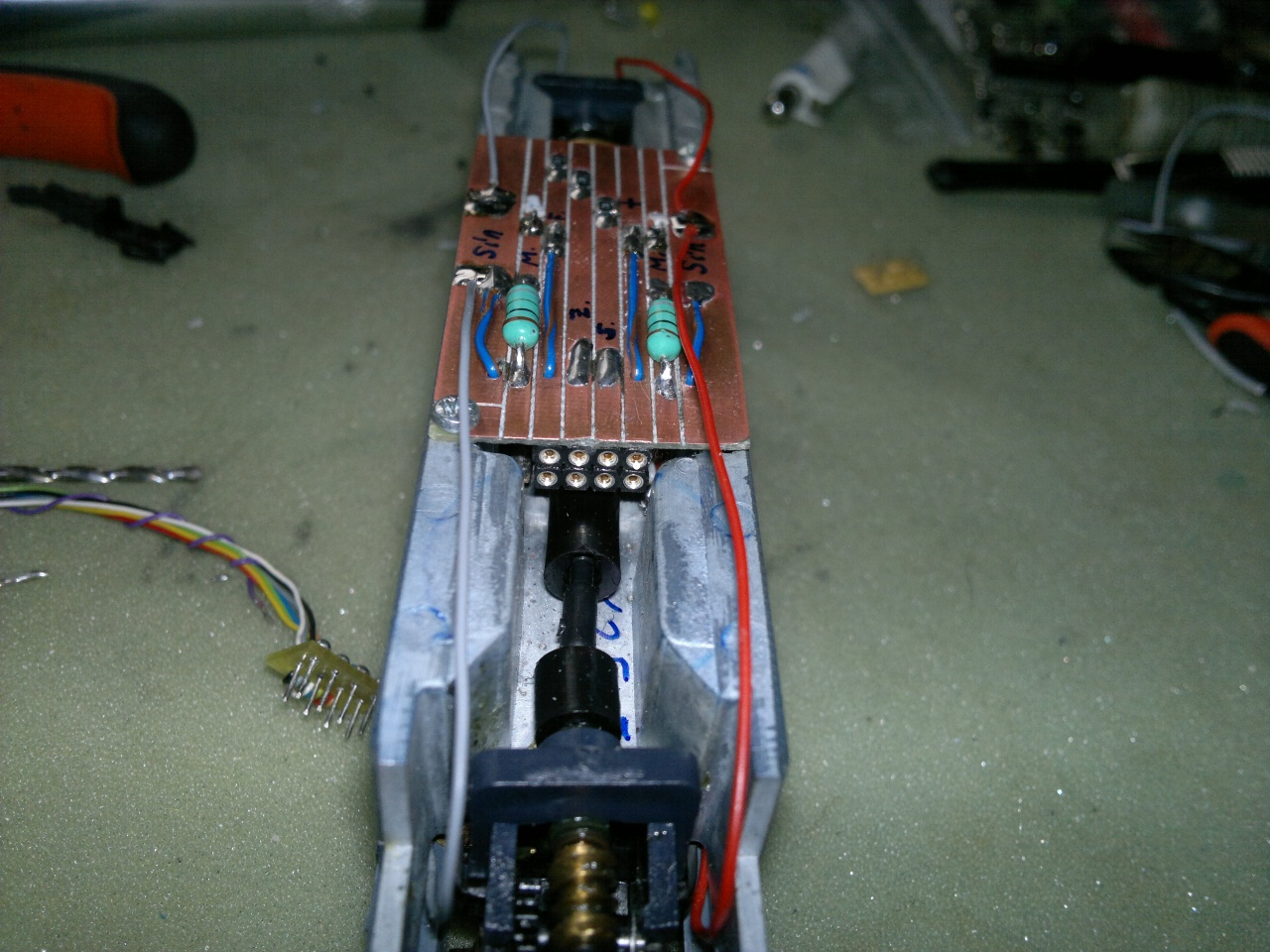

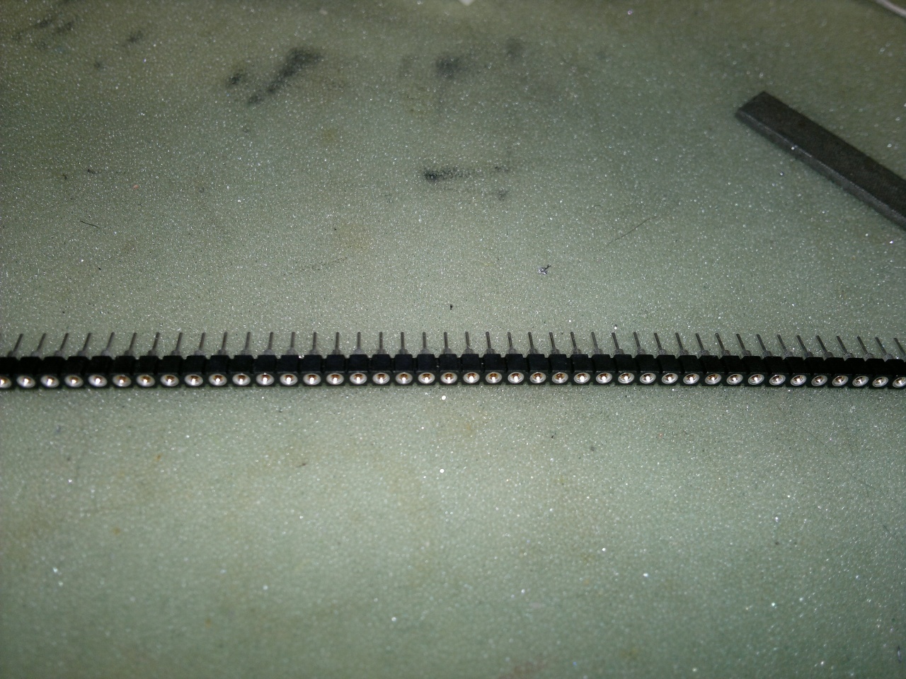

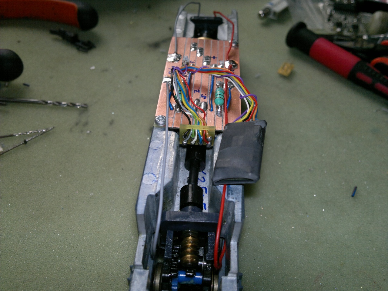

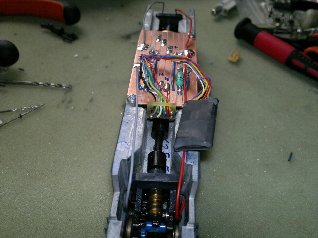

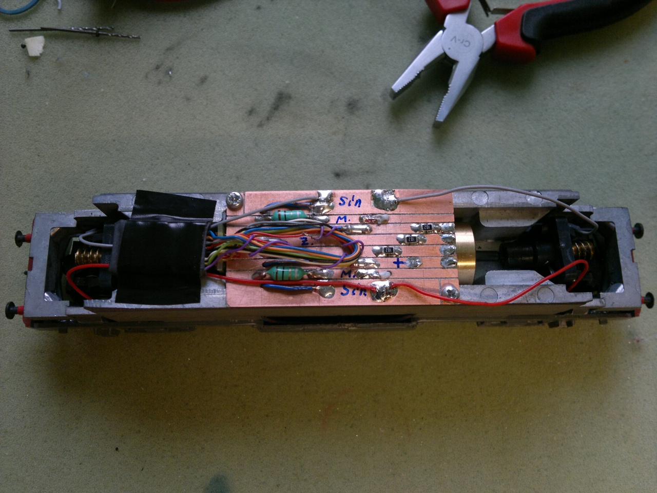

(#21519) Fordítókorongos válasza csíkosháTTú hozzászólására (#21384) Válasz Aug 24, 2013

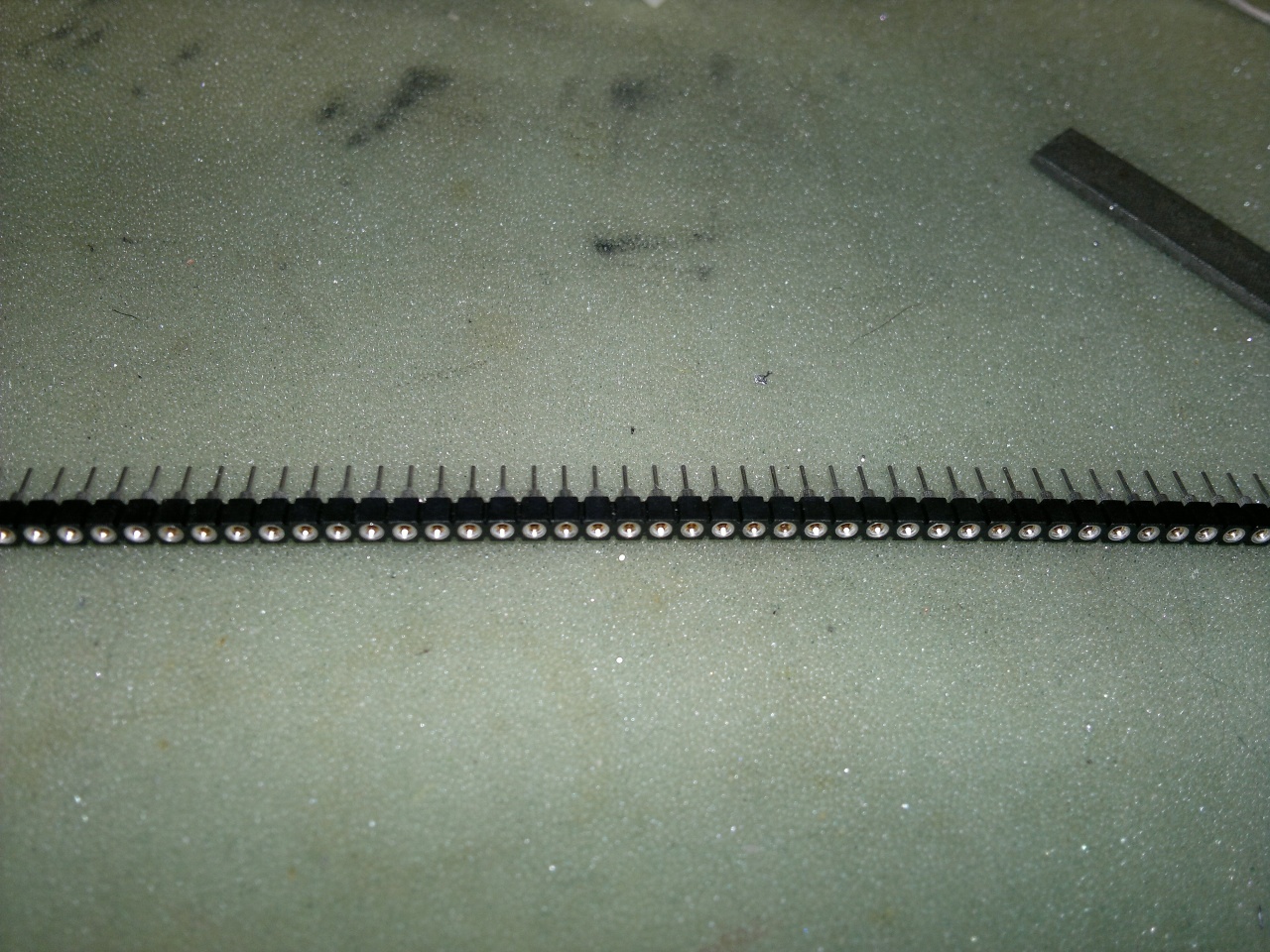

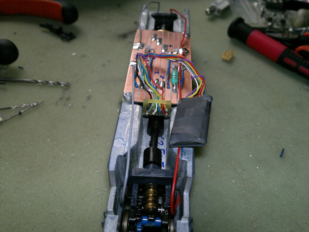

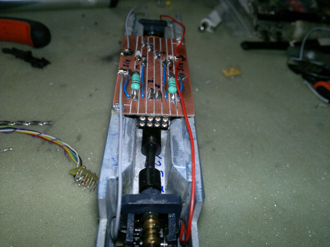

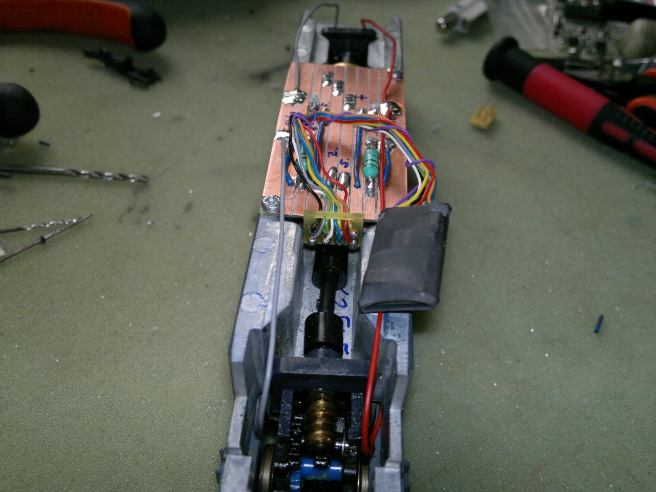

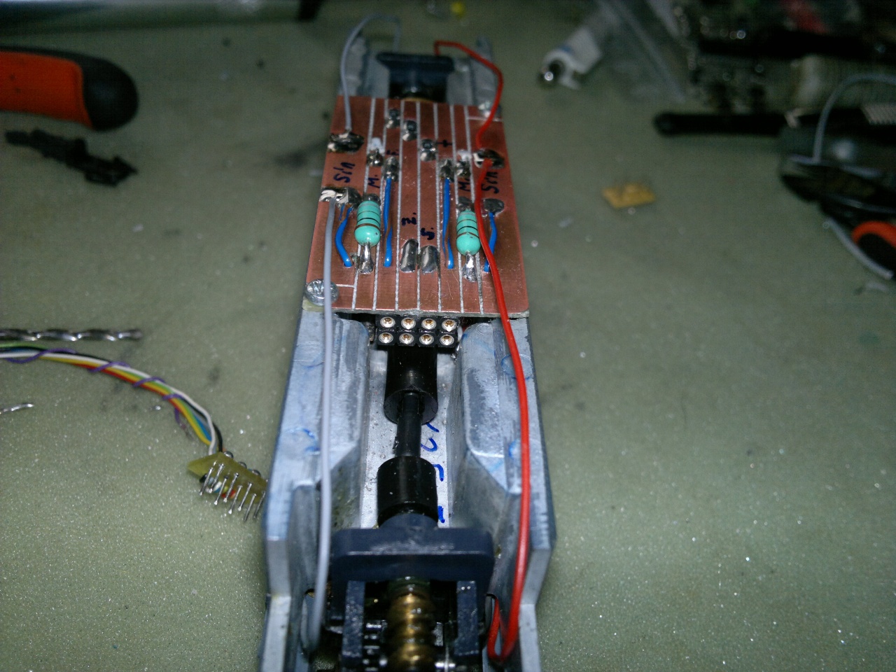

A Fuggerth M41-es mozdonyom hangosításával haladtam egy keveset!
A súlyból nem faragtam le egy grammot sem, és a NEM652-es aljzatot is lesüllyesztettem a kardánalagútba,CsíkosháTTú mesterünk tanácsait betartva!
Most a panel legmagasabb pontja a 2db. zavarszűrő tekercs lett!
Így már remélhetőleg a mozdonykaszni is visszaül rendesen a helyére,már nem lesz útban a dekóder dugója!
A mozdonysúly egyik végére a dekóder kerül,a másik oldali besüllyesztett részre a négyzet alakú hangszóró lesz beültetve.
Így sikerült összehozni,nézzétek:
(#21533) Fordítókorongos válasza Fordítókorongos hozzászólására (#21519) Válasz Aug 25, 2013
Működik a dolog!
A kaszni rendesen visszatehető a helyére,már nincs útban a dekóder dugója!
Még hangdekóderem nincs hozzá,de egy sima dekóderrel leteszteltem.
A felső fényszórót külön kapcsolhatóvá tettem,azzal később a 3 reflektor Ledet szeretném kapcsolni a sima előremeneti 3 Leden felül.
Lassú menete szuper,a fuggerth-es hajtás "előnyei" csak
középsebesség felett bontakoznak ki,azzal nem kívánok foglalkozni,olyan amilyen!
Itt egy videó a működésről:M41 digipanel

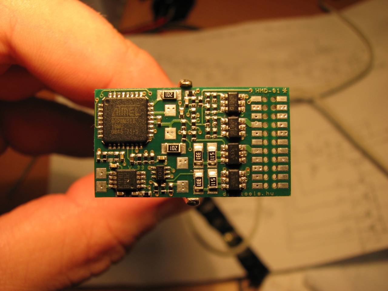

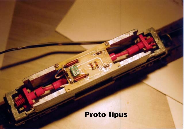

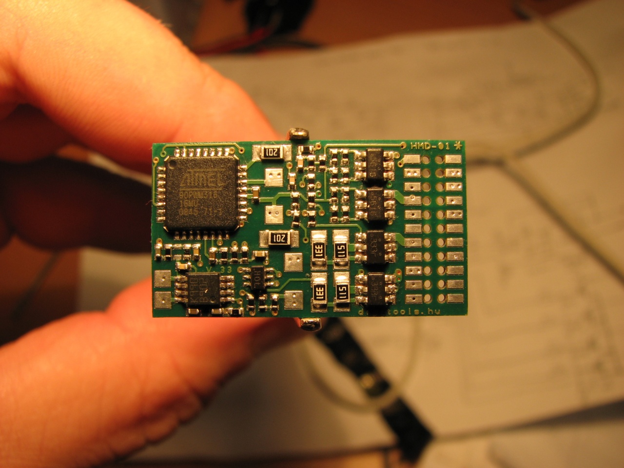

(#21546) dccvillanyos válasza Fordítókorongos hozzászólására (#21383) Válasz Aug 25, 2013
Csíkos második tippje közelít a megoldáshoz. Ebben a dekóderben még analóg végfok IC dolgozik (TS4990), ami 1,2W-ot tud 8 ohm-on 1% torzítással. A hangminták szerkesztésekor igyekeztem úgy beállítani a jelszinteket, hogy azok legnagyobb hangerőn tényleg a max. teljesítményt hozzák ki a végfokból, a fenti feltételekkel. A 4 ohm-os hangszóró ennek az erősítőnek határeset, a disszipációja is majdnem a duplája! Ajánlatos a hangerőt lejjebb állítani, vagy 8 ohmos hangszóróra cserélni (nekem is az van és nem torzít). Vagy esetleg két 4 ohmos hangszóró sorbakötve?
Szerintem nem titok milyen dekóderről van szó, ez a DigiTools protó hangdekódere, az első darabja még 2010-ben készült.

(#21562) Fordítókorongos válasza dccvillanyos hozzászólására (#21546) Válasz Aug 25, 2013
„ A 4 ohm-os hangszóró ennek az erősítőnek határeset, a disszipációja is majdnem a duplája! Ajánlatos a hangerőt lejjebb állítani, vagy 8 ohmos hangszóróra cserélni (nekem is az van és nem torzít).”
Na ezt nem tudtam!
Annyit tudtam,hogy 4 és 8 Ohmos hangszórókkal is működik!Mivel a 4Ohmos nagyobbat szól ezért meg sem fordult a fejemben,hogy 8Ohmosat vegyek!
Azóta már kipróbáltam egy 50mm-es 8Ohmos 1Wattossal is!
Na azzal hatalmasat szólt,és egyáltalán nem torzított!
Csak szívás, hogy nem fér bele a Szergejbe!
Az mondjuk érdekes dolog volt,hogy a 4Ohmossal sem mindig torzított,csak ha folyamatosan nyomtam neki a kürtöt,a menethangoknál nem torzított picit sem!
Próbálok hozzá egy 8Ohmosat beszerezni,de jelenleg sehol sem találtam!

(#21616) Fordítókorongos válasza HOTotya hozzászólására (#21606) Válasz Aug 27, 2013
Én ezt egy pénztakarékos megoldásnak szántam!
A CsíkosháTTú által felvetett NEM652-es dugóproblémát akartam megoldani vele!
Mindenem volt hozzá és rövid idő alatt össze lehetett rakni!
A lényeg,hogy teljesen ingyenes volt!
Működik rendesen,semmilyen magasságbeli problémám nem volt vele.
Könnyedén elfér a dekóder és a 15X11X8mm-es hangszóró is biztosan el fog férni benne!

(#21624) Fordítókorongos válasza HOTotya hozzászólására (#21620) Válasz Aug 27, 2013
Igazad van!

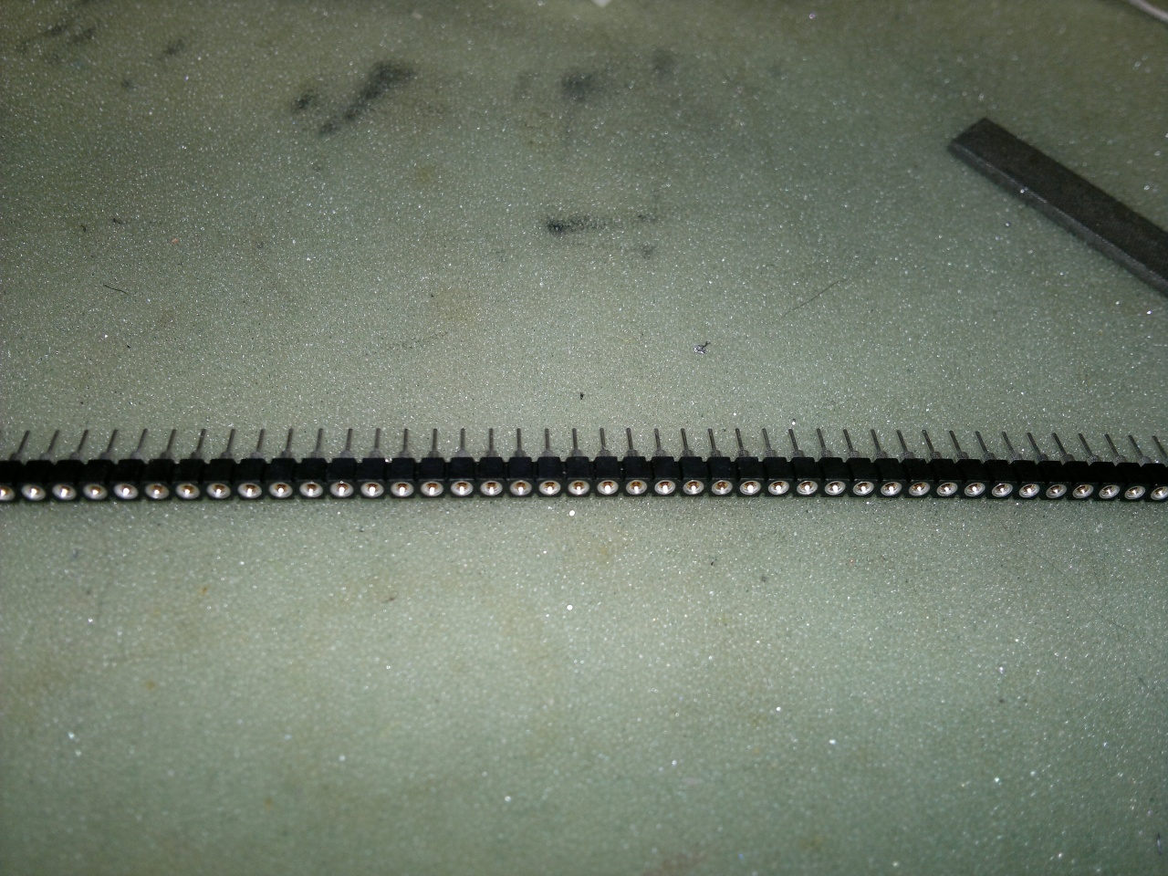

Lehetett volna szebbet is csinálni,de úgy éreztem,hogy ez a dolog nem ér többet, le kell süllyeszteni a dugót minél egyszerűbben és kész!
Elsőre a Fuggerth panelt akartam átalakítani,de szétesett a nyáklap, a csatlakozó kiforrasztása közben.
Eleinte gondoltam rá,hogy vas-kloriddal kéne maratni,mert van otthon,de akkor nagyon sokáig tartana megrajzolni,megfesteni,és utána maratni.
Van egy másik fapados módszerem is nyáklapokra: berajzolás után fúrógépbe fogott kis fúróval az asztalon tologatva a nyáklapot, megcsinálom a szigeteléseket és utána fúrom ki az alkatrészek furatait.
Ezzel a vonalzó melletti karcolásos technikával szoktam megcsinálni a kocsivilágításaimat és a fordítókorong dekóderfoglalatát is így csináltam.
Elég durva mi?
Ebből is láthatod,hogy ehhez, egyáltalán nem értek!
Nem szégyenlem,ez van.
Csináltam én is közvetlen dekóder beforrasztást, egy gőzösömnél, mikor nem volt semmi hely,a dekóder is csak úgy fért el ,hogy belemartam a súlyba.
Azóta sem volt problémám vele,de ha ki akarnám venni ,akkor csak kiforrasztom és kész! Nem sokkal több meló mint kihúzni a dugót.
Szerintem Csíkos M41 panelja egyáltalán nem alap,
még csak nem is házilag készült,
az egy nyáküzemben gyártatott profi munka!
Azért a kardánalagútba süllyesztett dekóder aljzat jó ötlet volt?

Figyelj! Én ezt nem cseszegetésnek írtam....spontán jött,hogy nem szép a panel tudsz ennél jobbat is!
„Lehetett volna szebbet is csinálni,de úgy éreztem,hogy ez a dolog nem ér többet, le kell süllyeszteni a dugót minél egyszerűbben és kész!”
Ilyet nem szabad leírnod...még akkor se,ha magadnak csináltad
„Elég durva mi?
Nem szégyenlem,ez van.”
igen durva ezért kiadom az új feledatot!! Holnapra(na jó péntekre) adok ídőt és csinálsz egy új szebb panelt különben a sarokba állítalak Nyákot készíthetsz a vasalós módszerrel,de azt gondolom ismered...
(#21628) Fordítókorongos válasza HOTotya hozzászólására (#21625) Válasz Aug 27, 2013
Nem ismerem a vasalós módszert(nincs is vasalóm),de kíváncsi vagyok rá!
Tudom,hogy nem csesztetésnek írtad,gondolom csak csípte a szemed, nem tetszett.
Mivel,hogy ilyen szépen kértél,elgondolkozom a dolgon,de hogy Péééntekreee...na az kicsit sem biztos!
És a csatlakozó marad a kardánalagútban(mert az nagyon tetszik)!
„...Sőt,ha volt csatid akkor,ha elhajlítod a tüskéket akkor is elfért volna....”
Na ezt sem értem!Mert elég törékeny az a vékony kis láb!
Itt a csatim képe:
(#21629) HOTotya válasza Fordítókorongos hozzászólására (#21628) Válasz Aug 27, 2013
Na kérem közeledik az álláspontunk....
A vasalós módszert megtalálod a neten,de én most meg nem tudom találni.. A csatiból meg létezik hajlított lábú is (nekem van ezért is írtam) Ja és a kardános felé jó a csati eltüntetés.. Látod most a kukoricát megúsztad Ne vedd komolyan csak hülyülök...
(#21630) HOTotya válasza HOTotya hozzászólására (#21629) Válasz Aug 27, 2013

(#21639) Fordítókorongos válasza HOTotya hozzászólására (#21629) Válasz Aug 27, 2013
Közben megnéztem a kis előkészítő panelt!
Szép és kicsi,de hiányoltam egy dolgot: hol az Aux1-es funkciókimenet ?
Mert úgy láttam,hogy nincs rajta!
Mivel kapcsolod a reflektort,hogy teszel a kazánba tűzeffektet, vagy a vezérállásba világítást?Sehogy!
Akkor már annak is tuningolni kellene a zöld kivezetését,és még ára is van!
Az enyém csúnya,de van rajta!
Az M41-hez való az szuper,de túl drága!
üdv.:korongos
(#21640) csíkosháTTú válasza Fordítókorongos hozzászólására (#21624) Válasz Aug 27, 2013
„Szerintem Csíkos M41 panelja egyáltalán nem alap,
az egy nyáküzemben gyártatott profi munka!”
Azért az első változata nem ilyen volt ám! Azt idehaza én fotóztam Positiv20-szal, illetve nem is ezzel, hanem a Wolf fotólakkal. Csak egy bizonyos darabszám felett már inkább elküldöm a .gbr fájlokat a NYÁK-üzemnek. Egyébként, ha valaki könnyen és gyorsan szeretne áramköröket tervezni, az keressen rá a "Sprint layout5" szavakra.

(#21644) csíkosháTTú válasza Fordítókorongos hozzászólására (#21639) Válasz Aug 27, 2013
„Az M41-hez való az szuper,de túl drága!”
Mihez képest?
Egy alappanel, amin szükség esetén függetlenül kapcsolhatóvá lehet tenni a zárfényeket az AUX1 és AUX2 funkciókkal? Meg még ehhez két 0,2mm "vastag" világítás panelke, rajta fényszórónként 1-1 fehér SMD LED, meg még 1-1 piros lámpánként a zárófényeknek? vagyis 3.500Ft-ért nem egyetlen NYÁK lap, hanem egy komplett készlet a Fuggerth M41-be? Ráadásul úgy, hogy a modellen fúrni-faragni-reszelni nem is kell semmit, csak a fényvezető prizmákat kell kicsit megbütykölni?
Lehet, elfogadom, hogy drága. Csak mindenki úgy osztja be az idejét, ahogy akarja

(#21657) csíkosháTTú válasza Fordítókorongos hozzászólására (#21651) Válasz Aug 27, 2013
Nézd, én, mint műhely, akkor kerülök képbe, amikor egy modellező elakad valamiben.
Na nézzük az elejét!
Ugye adva van egy M41-es, olyan, amilyen. Ebbe kéne belefaragni egy hangdekódert (pontosabban kombi dekódert!*). A mozdony értéke legyen 15.000Ft, de a dekóder is lesz legalább 20.000Ft hangszóróval, ha jól tévedek. Ugyan Zsolték 18.000-re próbálják tartani az árszintet, remélem sikerül is majd nekik. (Nézve a mai Ft/Euro árfolyamot azért nem vagyok optimista...). A kettő együtt 35ezer. Na ehhez képest, nem mindegy, hogy mennyi kell még rá. A műhelyem átszerelő készletével ennek 10%-a, és ekkor lesz valami pofája is belül a dolognak. Vagyis tartunk 38500Ft-nál.
Ha ebből lespóroljuk ezt a bizonyos 3500-at, és nekilátunk NYÁK-ot gyártani, akkor is lesznek költségek, ha nem számolom a munkaidőt, akkor is! Ugye maga a lemez, ha PnP transfer fólia helyett műnyomó papírt használunk akkor a papír, a festék a nyomtatóból, ha PnP fóliát, akkor a fólia, ha fotózunk, akkor a fotólakk, meg a vegyszerei, ha kézzel rajzoljuk, akkor a NYÁK-filc, vagy valami saválló vacak, stb, stb. Kb. ott leszünk így is. Igaz, a munka, az alkotás öröme ekkor a NYÁK gyártással kevesebb lesz. És most jön még egy érv: nem érdemel meg egy méregdrága dekóder valami kis elegánsabb körítést?
Ezzel véletlenül sem akartam, leszólni a munkádat! Sőt, örülök, hogy öszehoztad úgy, hogy nem kötöttél el semmit! Menni fog ez, csak kérdés, hogy érdemes-e mindig újra feltalálni a spanyol viaszt?
A NEM652mini panelkémről: eredetileg ez egy 0e méretű C50-modellhez készült. Csak nagyon össze kellett nyomni a méretét, tartalék funkciókra meg eleve nincs is szükség eredetileg. Csakúgy, mint azokban a H0 modellekben, amikhez ideálisnak bizonyult eddig is. (Jelenleg nincs, a készletem kifogyott, szeptember végére lesz belőle újra gyártatva.) Vagyis elve nem is számoltam a zöld, és a lila vezetékkel. Az M41-nél már más volt a helyzet, csakúgy, mint az M40-nél. Utóbbiról kép alább. Jól látható az "F2" felirat, ide kell forrasztani a dekóder lila vezetékét, hogy legyen tolatófénye a modellnek. A dekóder aljzat 3. lába meg eleve be van kötve (ez az AUX1, vagyis a zöld vezeték), ez kapcsolja a plusz LED-ket a lámpákban, ha a "vezér" reflektort kapcsol.
*: idehaza hangdekódernek hívjuk azokat a dekódereket, amik vezetik is a mozdonyt, meg hangot is adnak. De vigyázat, külhonban ugyanez alatt azokat a kiegészítő modulokat értik, amik nem vezetik a modellt, csak hangot adnak! Ilyen pl. a Tran GE75, vagy kerti vasakba a GE80. Amit mi értünk hangdekóder alatt, azt kint kombidekódernek híjvák, ilyenek pl. a Tran SL76, SL51-4D, ESU LokSound, Zimo MX640 sorozat, vagy a DigiTools is.
(#21659) csíkosháTTú válasza csíkosháTTú hozzászólására (#21657) Válasz Aug 27, 2013
Megtaláltam, az első változat fényképét. Én sem úgy szüleTTem ám, hogy a könyökből tervezek/gyártatok profi NYÁK-okat!

Nagyon jól sikerült az M40-es panelod,gratulálok hozzá!
Azért elég sarkos a különbség a proto típus és az új M40 panelja között ,gondolom évtizedes lehet a különbség köztük.

(#21891) HOTotya válasza Fordítókorongos hozzászólására (#21628) Válasz Szept 1, 2013
Letelt az időd......... Nem látjuk a kész panelt...
(#21908) Fordítókorongos válasza HOTotya hozzászólására (#21891) Válasz Szept 1, 2013
Még nem lettem kész vele!
Holnap megfestem és maratom,de ne gondolj semmi extra dologra!
Másképp húztam a vonalakat és kész!
Az egyik végre kitolt aljzattal nehéz szebbet csinálni!
Talán beforrasztani,majd könnyebb lesz egy kicsikét!
De az is lehet,hogy nem sikerül megfesteni,és akkor semmi nem lesz belőle!
Viszont tegnap este kipróbáltam valami mást!
Majd figyeld a váltós rovatot!
Egyébként az idő nem számít,mert már van egy tuti panelem!
