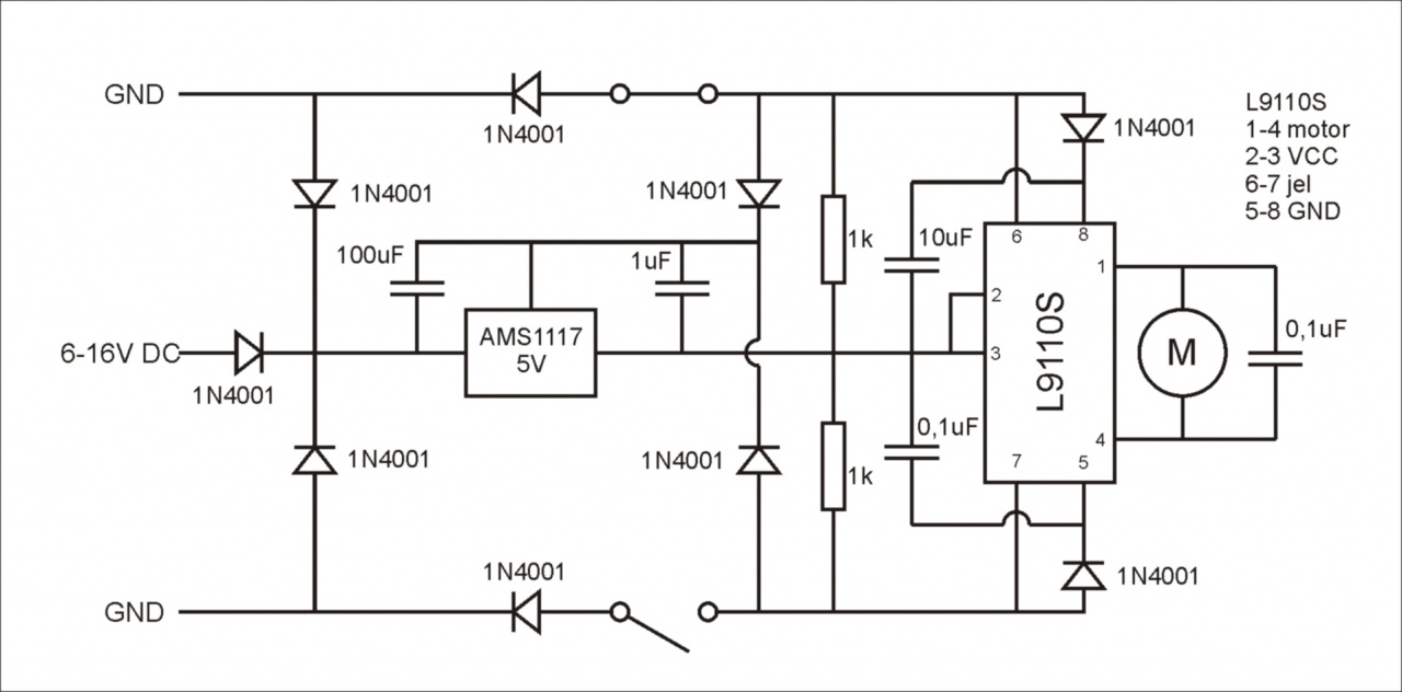

Az már biztos, hogy a kapcsolást az L9110S chipre fogom bízni.

... és 5V-tal fogom hajtani, nem 3,3V-tal. Így az átállás kicsit több, mint 2 másodperc. Már vagy 2000-et váltottam vele (persze még mindig üresjáratban), még mindig működik!

(#57093) Váltógyártó válasza csíkosháTTú hozzászólására (#57092) Válasz Aug 28, 2017
Ezt nem a feszültségstabilizátor fűti el? Egyedül az melegszik valamelyes működés közben (AMD1117 5V).
(#57094) etwg válasza Váltógyártó hozzászólására (#57093) Válasz Aug 28, 2017
Az, de a lényeg azon van, hogy annyi energiát (meleget) kell eltüntetned ( szinte mindegy hogy elötétellenálláson vagy az AMD-n , söt kivédeni a hibás drotozást, kapcsolást meg kezelést, mert hosszu ideig ez rendszerint katasztrofához vezet.
A gond ugyanis ott van, hogy 1 W hasznos energiához ( motor) 2W meddö energiát kell elfütened. Igen rossz hatásfoku szerkezet. Aki ért hozzá, ezen el fog csodálkozni, sokkal jobban, mint az emlegetett izzokon.

(#57097) Váltógyártó válasza etwg hozzászólására (#57094) Válasz Aug 28, 2017
A szerkezet 6V-os, de meg lesz a lehetőség, hogy AC/DC 16V-ról is üzemeltesd (ill. 6-16V-ig bármekkoráról), mindenféle előtét nélkül. Ha alapból 16V van, akkor baromi mindegy, hogy az egy 16V-os tekercset rángat, vagy a Conrad ellenállása fűti el, vagy ennek a fesszabályzója. Az a lényeg, hogy bármelyiknél elküldöd a 16V-ot, és átáll a váltó.

(#57101) Váltógyártó válasza etwg hozzászólására (#57100) Válasz Aug 28, 2017
Alaphelyzetben ez kapcsolóra van tervezve. Amint old belül a mikrokapcsoló, az egész le van áramtalanítva.

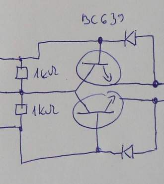

(#57108) BRUT hozzászólása Válasz Aug 29, 2017
Üdv. Mindenkinek!
Szeretnék foglaltság érzékelöt épiteni egy vakvágányra.
Mivel a vakvágány egyik sinszála meg van szakitva,igy az ott tartozkodó mozdonyom áll. Egy segédáramkörrel oldanám meg.
Ha a kiszigetelt szakaszon mozdony tartózkodik,akkor a saját motortekercsén keresztül záródna az áramkör.
Szerintetek müködne ez a megoldás?

(#57110) etwg válasza BRUT hozzászólására (#57109) Válasz Aug 29, 2017
Ez igy tul egyszerü, és a tranyo aligha fogja tulélni az elsö mozdonyt. Szoval ( rajzolni sajnos innen nem tudok) a sin meg a tranyo bázisa közé is kell egy ellenállás (5-10 kOhm). A sint egy antiparalell diodán át össze kell kötni a GND-vel, azaz ott csak max 0,7 V feszültség lehet. Ez nem árt a tranyonak.
Még mindig gond lesz az iránnyal ( ha DC-ben dolgozol, ha DCC-ben akkor a felsö dioda meg ellenállas sem fog kelleni).
(#57111) Váltógyártó válasza proba hozzászólására (#57107) Válasz Aug 29, 2017
No, azt hiszem, ezt már átlátom!
Középre soha nem lesz GND kapcsolva, max. ha elcseszi a bekötést a delikvens, de ekkor a dióda véd a rövidzártól, oszt ennyi. A már sokszor tárgyalt bekötésen kívül a másik lehetséges mód a két szélre való bekötés, és a polaritásváltás. Ebben az esetben a pozitívat a diódák beterelik középre, és onnan minden, mintha az eredeti bekötés lenne.
A mikrokapcsolókkal az egész cuccot áramtalanítani akarom, ezért azok közvetlenül a két GND mögött kell legyenek.
A tápfeszültségnek pedig csak a határait ismerjük. 8-16V DC vagy 12-16V AC.
Remélem, az elektronikai analfabetizmusom ellenére érthető, amit leírtam!
(#57112) csíkosháTTú válasza proba hozzászólására (#57107) Válasz Aug 29, 2017
Ennél Lacié egyszerűbb... És kisebb... És kevesebb elemből áll...
(#57113) csíkosháTTú válasza BRUT hozzászólására (#57109) Válasz Aug 29, 2017

(#57122) Váltógyártó válasza csíkosháTTú hozzászólására (#57112) Válasz Aug 29, 2017
„Ennél Lacié egyszerűbb... És kisebb... És kevesebb elemből áll...”
Ha a Zoli kapcsolásából leveszem a két diódát a motor elől, és az enyémhez hozzáadom a zenert, akkor ő nyert 18:19-re!
(#57123) proba válasza Váltógyártó hozzászólására (#57118) Válasz Aug 29, 2017
Ha 50mA a fogyasztás, lehet 47-100uF is elég, ha egyenről használod még esetleg kisebb is. A stabilizátor kimenetére sem kell 10uF elég lehet 100nF - 1uF.
(#57124) Váltógyártó válasza proba hozzászólására (#57123) Válasz Aug 29, 2017
FIGYELEM!
A rajz HIBÁS!
A helyes rajz ebben a hozzászólásban található: Bővebben: Link
És a te kapcsolásod alapján nem lenne különbség a váltó és az egyenáramú működés között?
Az a baj az enyémmel, hogy váltóáramról vállalhatatlanul lassú.
Ez úgy lett kiküszöbölve, hogy a feszszabályzó negatívja elé lett kötve egy zener dióda. De így az a gond, hogy egyenáramról túl gyors.
A faramuci az egészben, hogy egyenáramról zener nélkül pont ugyanakkora az átállási idő, mint váltóáramről zenerrel. 2 másodperc, ami tökéletes.
Megoldás lehet egy kapcsoló vagy jumper, amivel rövidre lehetne zárni a zenert, ha egyenáramról használja az ember, és működne is tökéletesen, de nem elegáns megoldás.
(a rajzon a zener nincs jelölve)
(#57126) JZoli válasza Váltógyártó hozzászólására (#57124) Válasz Aug 30, 2017
Bocsánat, hogy beledumálok (nem kötözködni szeretnék, csak érdeklődni, tanulni), de a rajzodat nézegetve sehogy nem értem ennek az áramkörnek a működését. Annak az 5V-os stabilizátornak hogyan lesz testje? A diódák iránya miatt, szinte kizárt, hogy megkapja. Viszont azt annyit el kell ismerjek, hogy az L9110-es IC-t nem ismerem. De a 3-3 1N4001-es dióda összekötött anódja miatt a kapcsolókon hogyan lesz feszültség, vagy áram?
(#57128) proba válasza Váltógyártó hozzászólására (#57124) Válasz Aug 30, 2017
A teljes feszültségtartományt 6DC - 16AC szerintem csak DC-DC konverterrel lehet átfogni alkatrész csere nélkül. Esetleg egy áramgenerátor alkalmazásával. de az megint plusz, és ugyan úgy melegszik. Az a probléma, ami a 23-5= 18V elfűti, az akadályozza hogy a 6V ból 6 maradjon a stabilizátornak. így vagy új kapcsolást kell keresni , vagy kompromisszumot kell kötni. Ezért gondoltam változtatható ellenállást a zener + stabilizátor elé.
(#57129) etwg válasza proba hozzászólására (#57128) Válasz Aug 30, 2017
Akkor már az izzo pofon egyszerü lenne, mindenféle stabi helyett. Amugy is inkább az áramot mint a feszültséget kellene stabilizálni, amit az izzo jobban tud.
(#57130) Lazsi válasza proba hozzászólására (#57128) Válasz Aug 30, 2017
Olyan DC-DC konverter kell, ami 23V-ból is és 6V-ból is elő tud állítani 5V-ot, ha jól értem.
Egy DC-DC konverter nem a különbséget fűti el, hanem a kimenőteljesítmény 1-5%-át, és az már sokkal jobban hangzik (de már a 10% is).
És egy ilyen akár kisebb helyen elfér, mint egy izzó.
(#57131) etwg válasza Váltógyártó hozzászólására (#57124) Válasz Aug 30, 2017
Laci
Szerintem a két függöleges dioda forditva van berajzolva. Nézd még meg.
