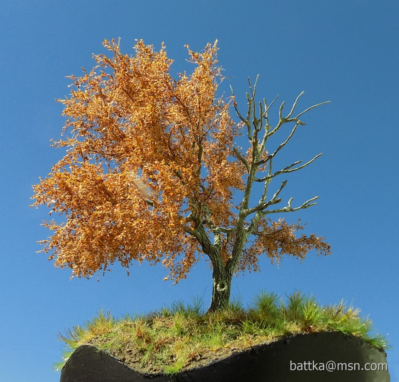

(#55820) BaTTka válasza olley hozzászólására (#55804)
Ápr 11, 2017 |
(#55821) BaTTka válasza JB01 hozzászólására (#55805)
Ápr 11, 2017 |
A virágkötő drót merevebb. Én eleve barnát használok azt már nem kell festegetni se.
Így valahogy. Csak én még egy kis műfüvet is szórok rá dúsításnak.
A lombanyag összetételét inkább nem árulnám el. Valami kis titkom nekem is legyen  Főleg hogy talán hamarosan termékké válik. |

(#55851) JB01 válasza BaTTka hozzászólására (#55821)
Ápr 12, 2017 |
Akkor talán még vásárlód is leszek(szünk)
Magát a törzset szórod műfűvel?
Barna virágkötő... Hmm... Asszem elmegyek ma a virágos ismerősömhöz  |
