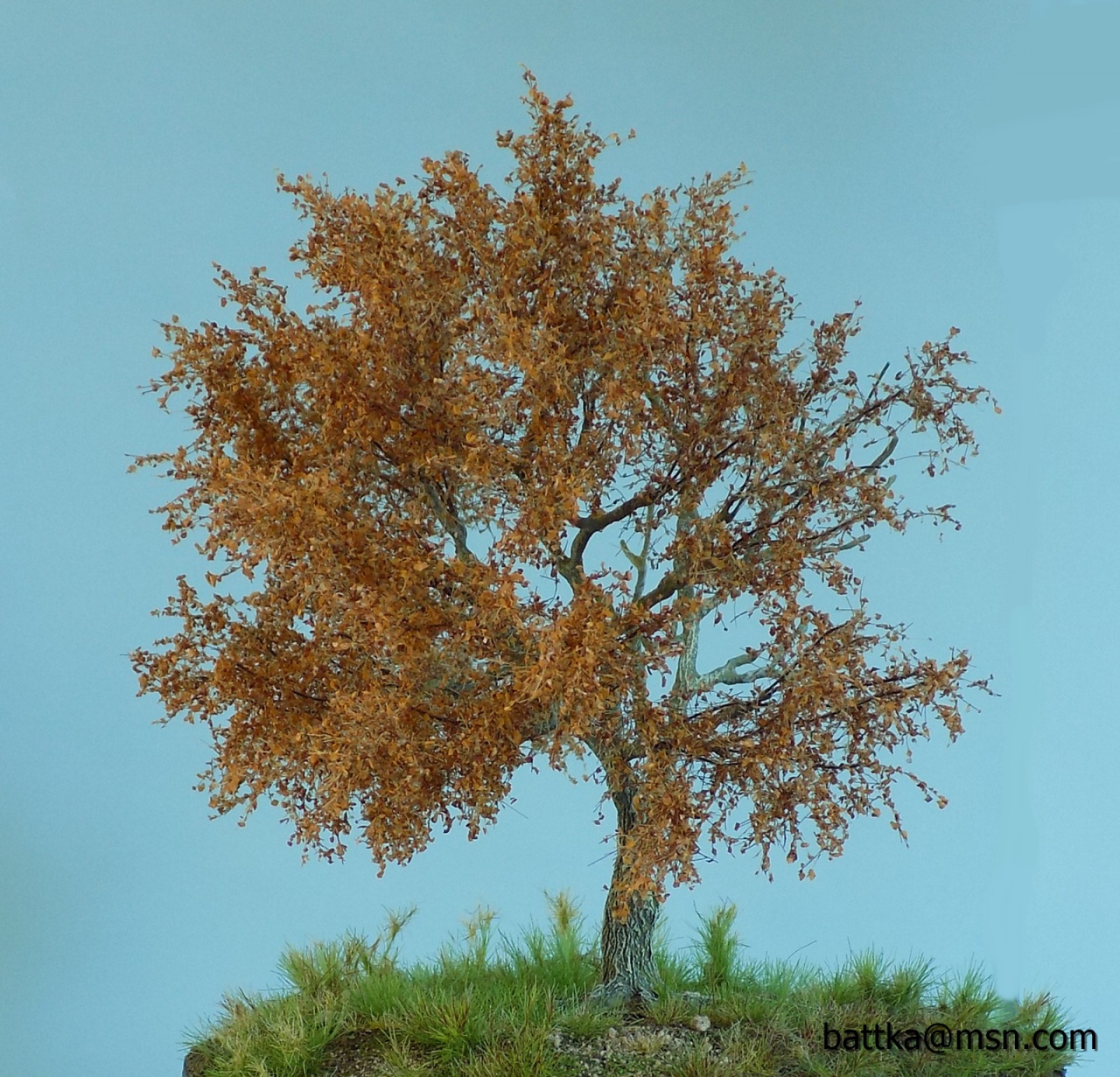

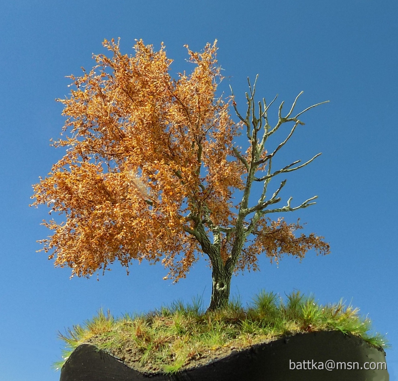

(#55820) BaTTka válasza olley hozzászólására (#55804) Válasz Ápr 11, 2017

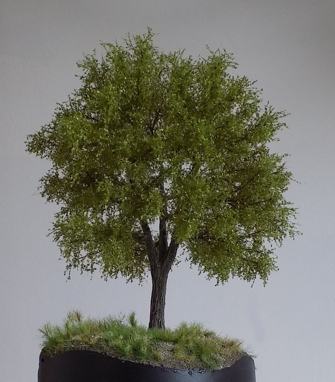

(#55821) BaTTka válasza JB01 hozzászólására (#55805) Válasz Ápr 11, 2017
A virágkötő drót merevebb. Én eleve barnát használok azt már nem kell festegetni se.
Így valahogy. Csak én még egy kis műfüvet is szórok rá dúsításnak.
A lombanyag összetételét inkább nem árulnám el. Valami kis titkom nekem is legyen Főleg hogy talán hamarosan termékké válik.

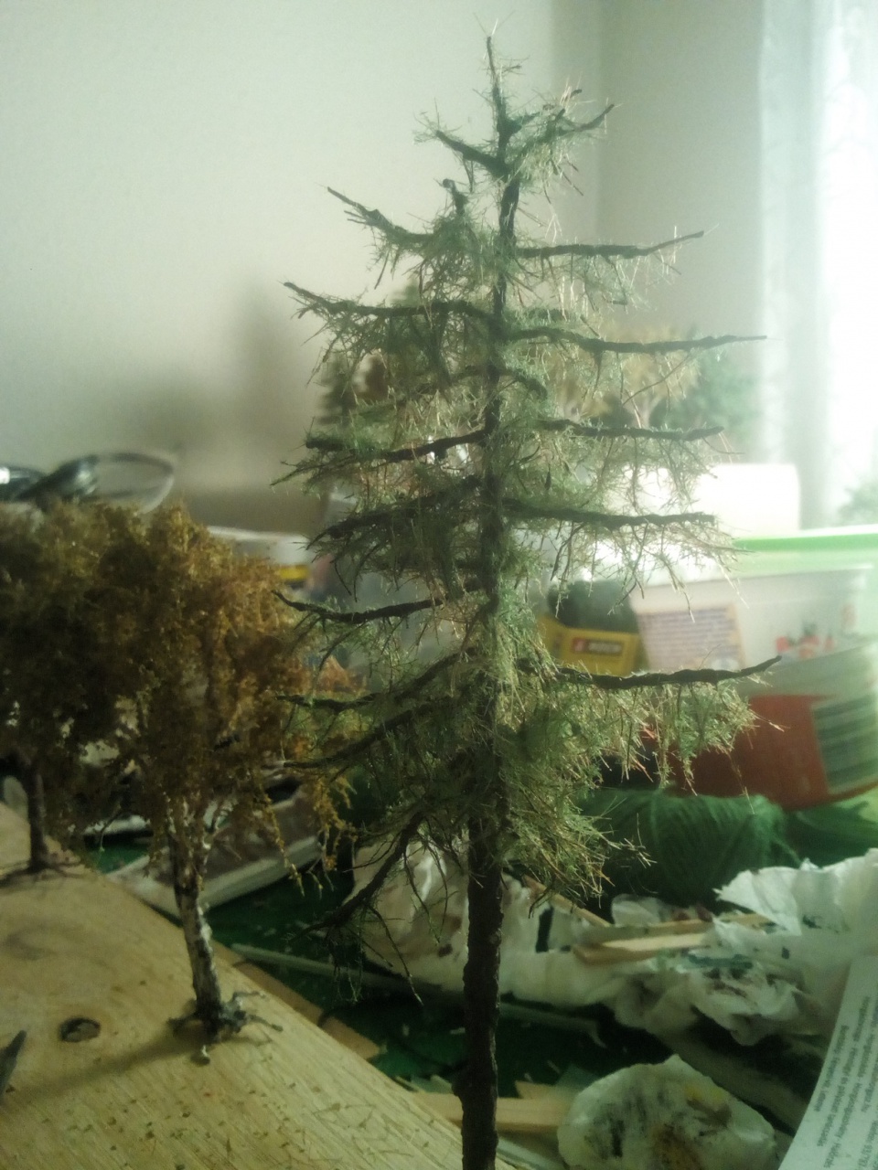

Első fenyő kísérlet. Lényegében annyira nem veszélyes, de legközelebb kicsit változtatok a hajtogatási technikán is. Mit gondoltok, szódával elmegy?

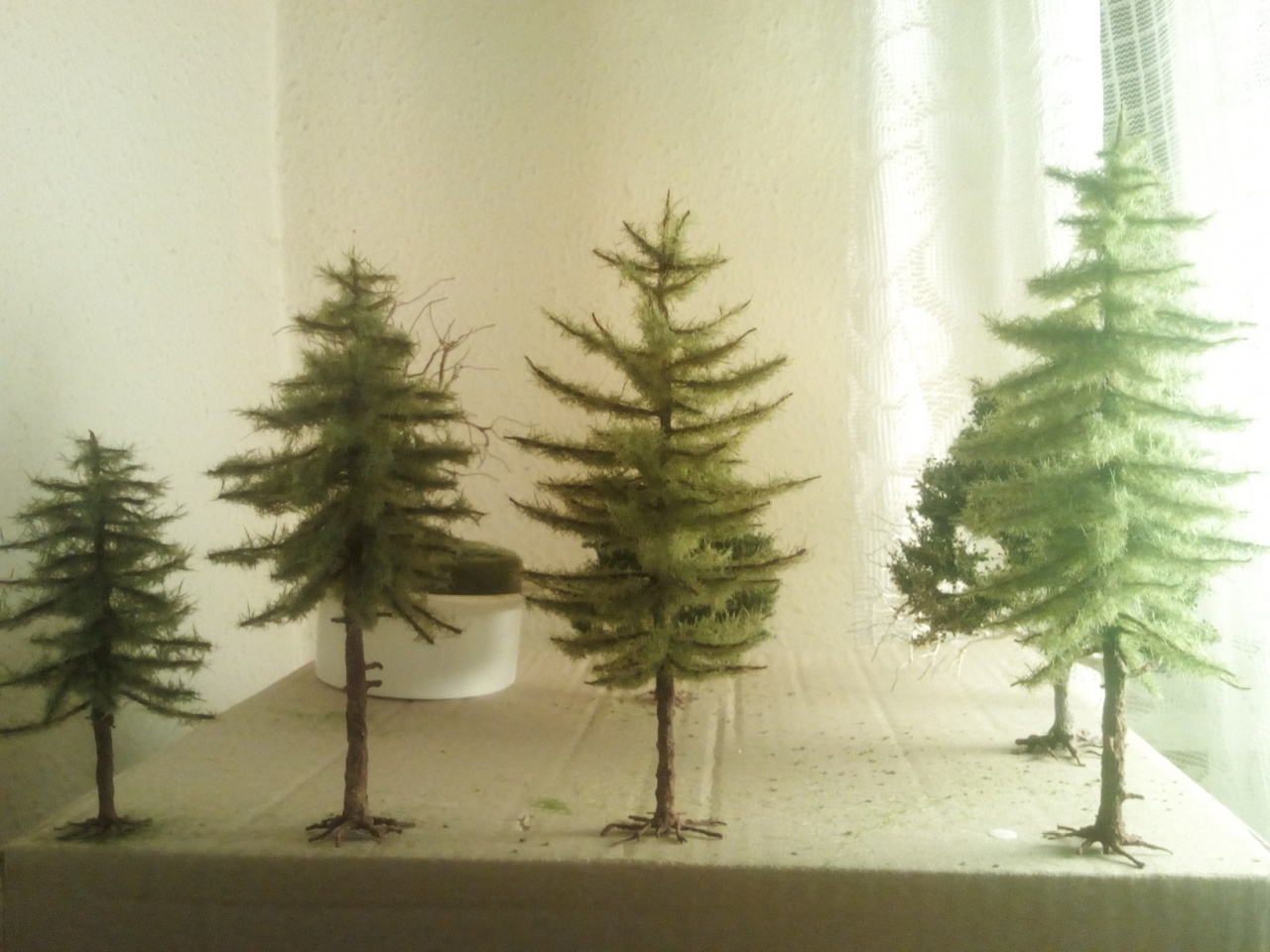

(#56214) olley hozzászólása Válasz Máj 17, 2017

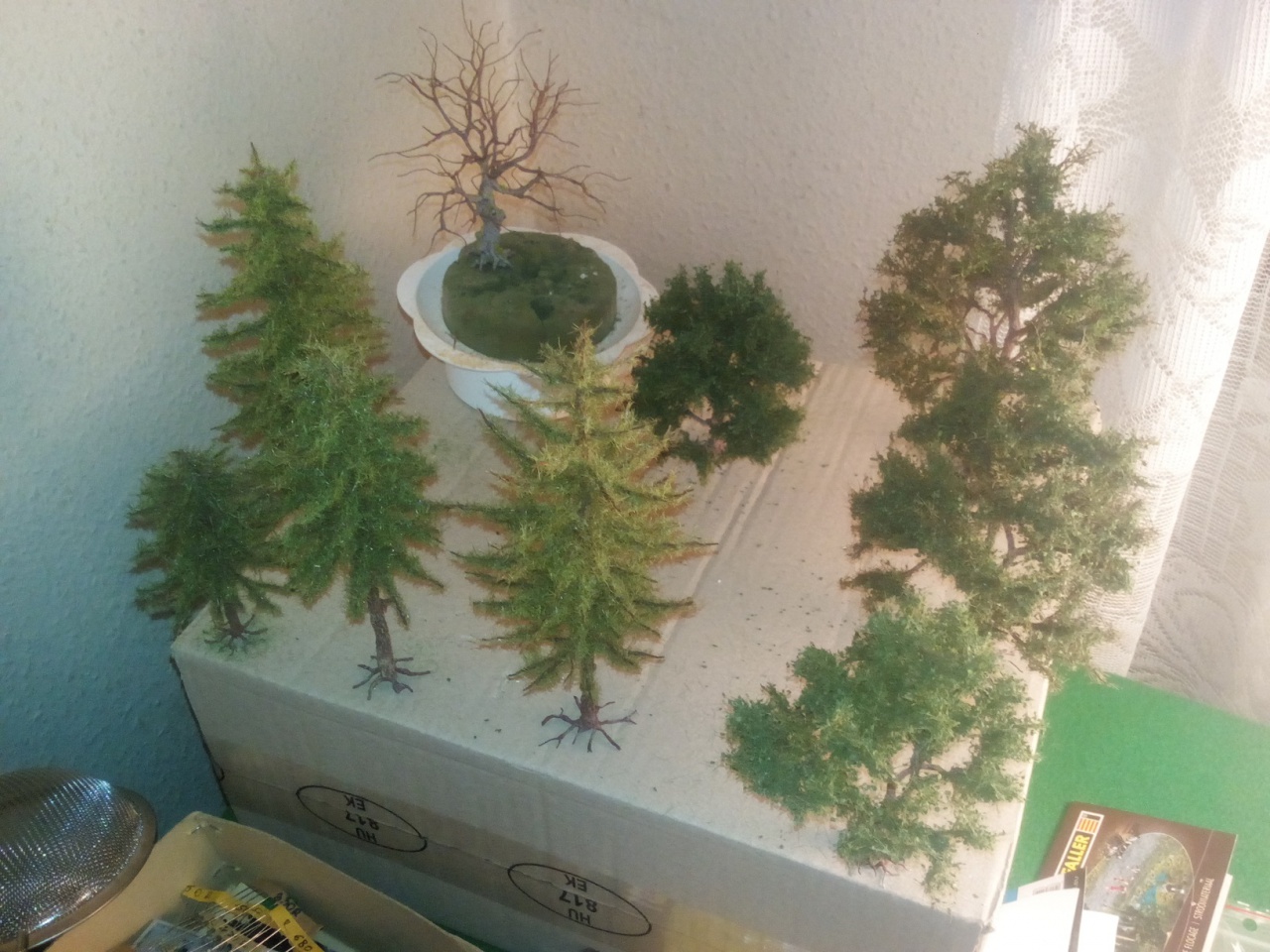

További fenyőkísérletek, valamint az eddig elkészült fák. Amint kicsit több időm lesz, hajtogatok még, illetve majd szeretnék nekiállni egy kisebb diorámának is.

(#56261) BaTTka válasza olley hozzászólására (#56214) Válasz Máj 20, 2017
A lombos fák nem rosszak, de a fenyőkre még kicsit rá kell gyúrni Sokan azt hiszik hogy az a könnyebb, de ha az lenne akkor én is csinálnék

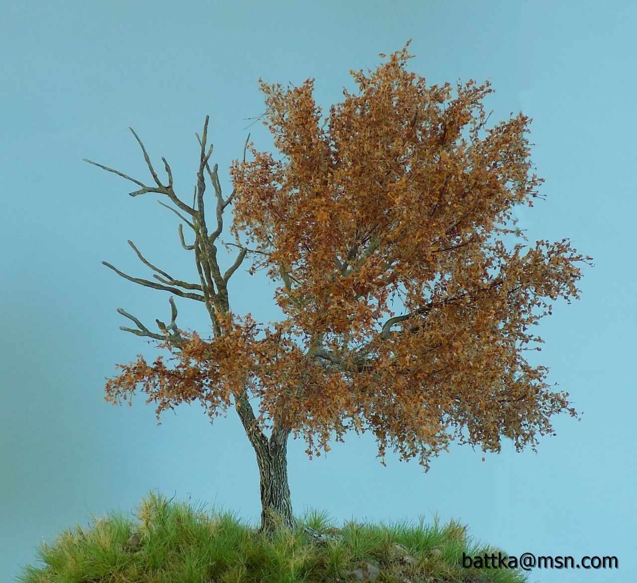

És ha már itt vagyok, legyen pár fa...
(#56270) olley válasza BaTTka hozzászólására (#56261) Válasz Máj 22, 2017
Köszönöm a kritikát A fenyőknél legközelebb már változtatok kicsit a hajtogatáson, hogy életszerűbb legyen, illetve kipróbálok több, ágra vonatkozó szórási technikát. Én sem vagyok még elégedett az eredménnyel, de ez csak jobban motivál, hogy törekedjek a legjobbra.

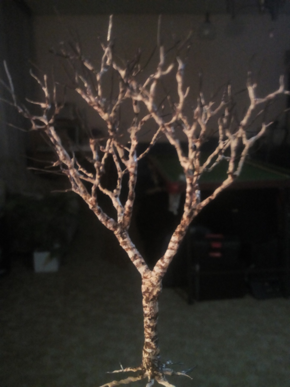

Amíg ezeken agyalok, addig elkészült pár nyírfa-alap, melyek nemsokára megkapják a lombot is.

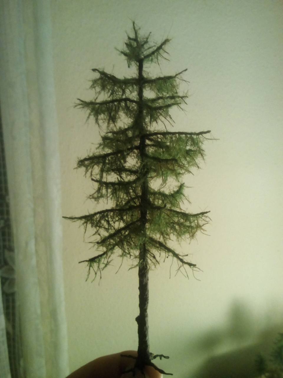

Fenyő 2.0. Egyelőre csak teszt, és bár sokkal lassabban haladok vele, mint elődeivel, valahogy mégiscsak pozitívabb irányba halad a dolog.

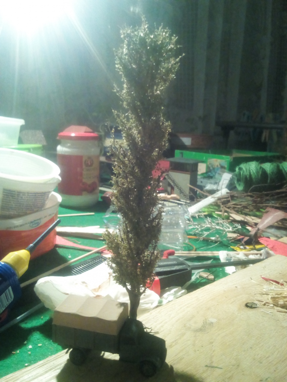

(#56606) olley hozzászólása Válasz Júl 4, 2017

(#56617) Váltógyártó válasza olley hozzászólására (#56606) Válasz Júl 4, 2017
Ez jegenye, nem nyár!
Arra figyelj oda, hogy egy jegenyének nincs ilyen törzse, a lombozat szinte a földnél elkezdődik már!
(#56624) Lazsi válasza Váltógyártó hozzászólására (#56617) Válasz Júl 5, 2017
Az alsó ágakat levágták róla, hogy közel tudjon állni/menni mellette a teherautó...
(#56630) olley válasza Váltógyártó hozzászólására (#56617) Válasz Júl 6, 2017
Jogos, köszönöm a javítást! (jegenyenyár)
