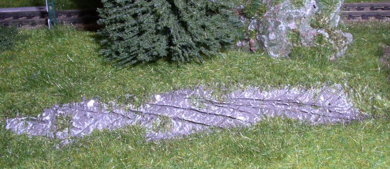

Egy kis sziklakészítés, a fű alól előbukkanó típus (Semmi hungarocell. Ez csak a fűlapra van rádolgozva, aztán karcolva)
Még szárad, azért csillan, de talán látszik a lényeg.

A sziklák felvirágozódtak....
Amit lehetett kihoztam az éjszakai világításból.
Jelenleg így néz ki a vitrinvonat.
Ez a virágfesték...jó ki lett találva. Köszönjük VMC!
