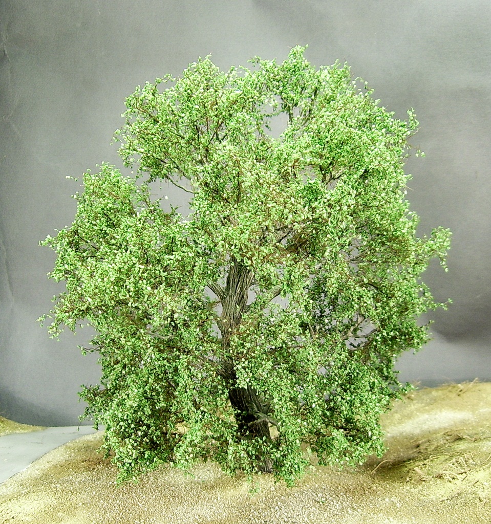

És jelenleg itt áll a projekt. Még egy kis fű, némi gaz, pár bokor, és mehetnek rá a manökenek

Nagyon "patent"! A készítésről (alapanyagok, módszerek, etc.) kaphatunk valami infót?

Amint a képeken nagyjából követhető, az alapja Nikecell. Ezt bevontam egy homokból, faragasztóból és vízből álló masszával, egyrészt hogy a nagyobb egyenetlenségeket kiegyenlítsem, másrészt pedig hogy alapot adjon a következő rétegeknek.
Száradás(kötés) után hígított faragasztós kenegetésre szórt különböző színű föld és kavics szórásával kialakítottam a szín és struktúra egyveleget. A gyökerek, az ősszel kihúzgált egynyári virágok gyökérzetéből vágott darabokból készültek a föld szórással egy ütemben. Kivéve ahol utólag még be kellett raknom, mert ott újra ragasztózás, gyökér elhelyezés és újra föld szórás következett.
Az út alapja vastag 2,5 mm-es karton. Erre felkentem fatapaszt, bele karcoltam a repedéseket és kikapartam a kátyúkat. S kátyúkba kentem egy kis faragasztót és szórtam bele homokot. A festést Gunze Panzergrau (ez volt itthon ) és egy vlágosabb szürke (az is valamilyen német páncélos szín
) festékkel végeztem. Először a sötétebbel megfújtam az egészet, aztán a világosabbal ízlés szerint bele babráltam.
Hát eddig ennyi.
Ja, a keret farostlemez hulladékból van, miként a Nikecell meg abból amit a műhely ablak kibontásánál félretettem. Végülis a faragasztó kivételével az egész hulladékból van. Eddig.

Igazán profi! Szívből gratulálok.
Szerk.: Köszönet az építési leírásért!

Köszönöm! Még a fű nem nőtt ki ugyan, de azért ma már meg volt az első bevetése is.

Légy türelmes, tavaszra kizöldül az...
Ez is pöpec, akárcsak az eddigi munkáid! Sok hasonlót készíts még!

Egyetértek maTTato fórumtárssal, ez tényleg a profizmus kategóriába tartozik már.

(#39380) etwg hozzászólása Válasz Nov 14, 2014
Inspirácionak ime egy felsöfoku tankönyv a kedves barátom tollából: Csak a galériát kell nézni (a videok még nem mennek).
