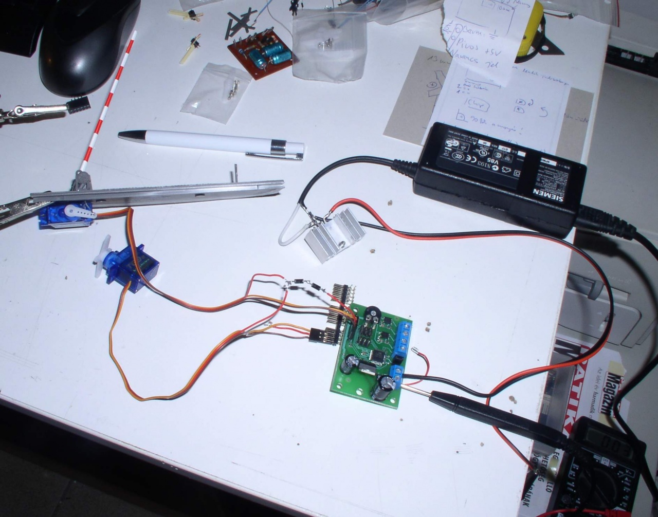

(#39344) diginewl hozzászólása Válasz Nov 12, 2014
Jó estét!
Elkészültem a sorompó+szervó kombóval. Meglepő, de szépen megy. Itt szervóvezérlő áramkör van (régi trainmodules) egy kimenet hajt két szervót. (A másik kimenet majd az egy szem váltóhoz kell, ha kikönyököl a conrad állítómű.)
Mellékeltem egy képet, ezen jól látszik, hogy a szervókhoz induló +5V-os tápra tettem két diódát sorba.
Azt vettem észre hogy ettől sokkal "lágyabban"/folyamatosabban megy a sorompó, nem akadozva lépked. Valószínű valami első generációs a szervóvezérlőm van, ezért ilyen durva a lépkedése. A pozíciókat szépen tartja. Baj, hogy benne van a két dióda?
Az egész áramfogyasztása üzem esetén 160mA (két szervó megy, + a vezérlőelektronika)
(#39345) etwg válasza diginewl hozzászólására (#39344) Válasz Nov 12, 2014
Semmi gond a diodákkal, nyugodtan hagyhatod. ( nem tudom hogyan van kialakitva a Modulon a táp.)
(#39346) diginewl válasza etwg hozzászólására (#39345) Válasz Nov 12, 2014
Ok köszönöm!
A táp egy 5v-os fesz stab ic. előtte utána gyárilag pufferelve.

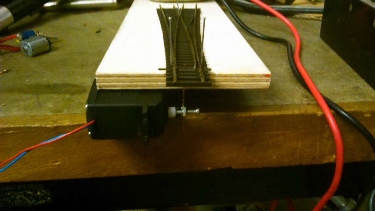

(#39693) roozsa válasza etwg hozzászólására (#36626) Válasz Nov 23, 2014
Sok mechanikát megnéztem már (szervo-váltó összekötés) eddig ez tetszett a legjobban.
(#39694) etwg válasza roozsa hozzászólására (#39693) Válasz Nov 23, 2014
Kösz, de ezen is van még mit javitani. A vastag rézdrot helyett vékonyabb, de rugalmasabb vasdrotot használok. (Az acél hur tul keménynek bizonyult a vékonyabb meg tul rugalmas volt - más meg nem volt kéznél, igy került a kezembe a nejem virágkötözö vasdrotja, ami egész jo lett. )
(#39725) HarciSün válasza etwg hozzászólására (#39694) Válasz Nov 24, 2014
ETWG!
A képeden nem igen látszik, hogy a váltó maga hogyan van rögzítve. Gondolom valahogy csak lerögzítetted, hogy a szervó ne nyomhassa el.
A szervó rögzítéséhez azt az L alakú fémet Te magad csináltad vagy valahol lehet kapni ilyesmit? Ahogy nézem a szervó vezetékeit, Te is bent hagytad az elektronikát.
(#39727) etwg válasza HarciSün hozzászólására (#39725) Válasz Nov 24, 2014
Én mindent szögelek, kivéve a váltokat amiket a csatlakozo szögelt sinek tartanak. Ha megfoditod a váltokat alulrol látni a lyukakat a szögeknek, igy azt is szögelheted. ( eddig csak 2x kellett.
A szervo maga csak alig mozdul (10-20 fokot fordul mindössze) igy mégha akarná sem tudná elmozditani, hiszen ez a forgás alig 4 mm egyenesben, 2.5-3 mm kell a váltohoz a maradék meg elveszik az illesztésekben meg a rud rugalmasságában.
Az L alaku idom a barkácsbolt legolcsobb 15x15 mm-s müanyag sarokvédöje. Fillerekért kapni méteres darabokban. Van fehér meg fekete. A többi fürész munka.

(#39731) etwg válasza HarciSün hozzászólására (#39725) Válasz Nov 24, 2014
Még elfelejtettem, igen benne maradt ebben az esetben az elektronika, mert Octopus központi vezérlöket használok, amik kezelik a szervokat és az áramellátásukat (ráadásul elö vannak készitve a késöbbi computervezérlésre.).
De azért lesz néhány válto, ami elektronika nélküli szervot kap. (A fütöház területén stb.)
