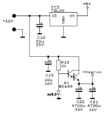

(#35244) etwg válasza HarciSün hozzászólására (#35242) Válasz Júl 3, 2014
Mennyi feszt ad a trafod?
A BD vagy hasonlo darlington tranyot kösd be ahogy a rajzon van, hagyd ki a stabilizátort, a tranyo bázisa meg a föld közé köss egy 8V-s zenert és ennyi. A kondikon kb 7-8V kell lennie a fesznek ( terhelés nélkül)
(#35253) HarciSün válasza etwg hozzászólására (#35244) Válasz Júl 3, 2014
Pontosan utánanéztem: ez a típus
(#35254) etwg válasza HarciSün hozzászólására (#35253) Válasz Júl 3, 2014
Ez teljesen rendben lesz.
(#35256) HarciSün válasza etwg hozzászólására (#35254) Válasz Júl 3, 2014
Így gondoltad?
És akkor az 5v megy a két generátorhoz, az alsó pedig a kapukon át a szervókhoz...? (nem lesz sok az opto kapuknak az a 7-8v 220ohm ellenálláson át?)
(#35258) etwg válasza HarciSün hozzászólására (#35256) Válasz Júl 3, 2014
Majdnem!
A C19 nem kell a zénert meg forditva kell bekötni, a katod megy a bázisra.
A 7805 köré meg meg kell épiteni a bizsutériát ( 0,1 uF a bemenetre meg ugyanennyit a kimenetre). Ezeket a kondikat (keramikus vagy MKT) minél közelebb kell a legrövidebb lábakkal a 7805-s lábaira kötni, különben hajlamos lesz az önrezgésre.
(#35261) HarciSün válasza etwg hozzászólására (#35258) Válasz Júl 3, 2014
Ööö.... akkor így esetleg?
(#35267) etwg válasza HarciSün hozzászólására (#35261) Válasz Júl 3, 2014
Igy már jobb, már csak egy pötty hiányzik a BD bázisárol, de az csak rajzi hiba.......
(#35268) HarciSün válasza etwg hozzászólására (#35267) Válasz Júl 3, 2014
Huhh, akkor végre jó Megyek, beszerzem a szükséges alkatrészeket aztán kísérlet...
Köszönöm!!!
(#35269) csíkosháTTú válasza HarciSün hozzászólására (#35261) Válasz Júl 3, 2014
Én azért azt a 22mikro-s kondit megnövelném, úgy 470-re, valahogy jobban esne a lelkemnek...
(#35275) piltdownman hozzászólása Válasz Júl 3, 2014

(#35277) etwg válasza piltdownman hozzászólására (#35275) Válasz Júl 3, 2014
Valamit félreértesz.
Az imént a saját méréseidet cáfoltad.
1. A tápegység nem tud csucsban 10A-t, csak 2-3A-t. Igen valoban a tranyo kinyiffan ha rövidzár lesz, de a trafoban van biztositék és a BD is kibir valamit. A 2x4700uF kondi kell, hisze te mértél vagy 8A-t néhány ms ideig.
2. A bemenö fesz az ilyen tápoknál nem eshet egy voltot sem ( ezért kérdeztem, hogy milyen trafot használ). A rövidzárral meg csak annyit érdemes foglakozni amennyit valoban megér. Jobbára csak a szerelés alatt fordulhat elö - ha valaki nem figyel oda - különben is az igazi modellezö mindig a saját kárán tanul.
A zéner valoban a mániád lehet, mert igen ritkán fordul elö, hogy szakad , rövidzár gyakoribb - az meg nem káros, de akár egy ellenállással is helyettesitheti ( vagy akár párhuzamosan védheti a BD-t),
6,8V-s lehet, habár a szervok 7,2V-ra szoktak járni, ezért ajánlottam a 8V-osat minusz a B-E átmenet adja a kb 7,2V-t.
(#35282) piltdownman válasza etwg hozzászólására (#35277) Válasz Júl 3, 2014
Úgy értettem, hogy HarciSün vesz egy 2,5A tápot, de erről nem lehet tudni, hogy
- tud-e rövid ideig 8A-t (ekkor nem kell a nagy elko)
- dinamikusan viselkedve 2,5A-res áramgenerátor lesz-e (ekkor leesik a kimenő feszültsége)
- visszahajló karakterisztikájú-e. (újabb bonyodalmak)
Szerencsés vagy, pedig te már láttál karón varjút és nem volt problémád a Zenerrel,
nekem fájó tapasztalataim vannak és megfontolom, hova rakom. Nem lenne vigasz HarciSünnek, hogy ő a ritka eset.
Bővebben: sg90 data
Itt 4,8V-ra adnak adatokat, máshol 6V-ot láttam.
A BD649tranyo szétrobban. Mondjuk 2A x12V=24W ebből 62.5 °C x 24W= 1500 C°.Nem sokáig bírja.

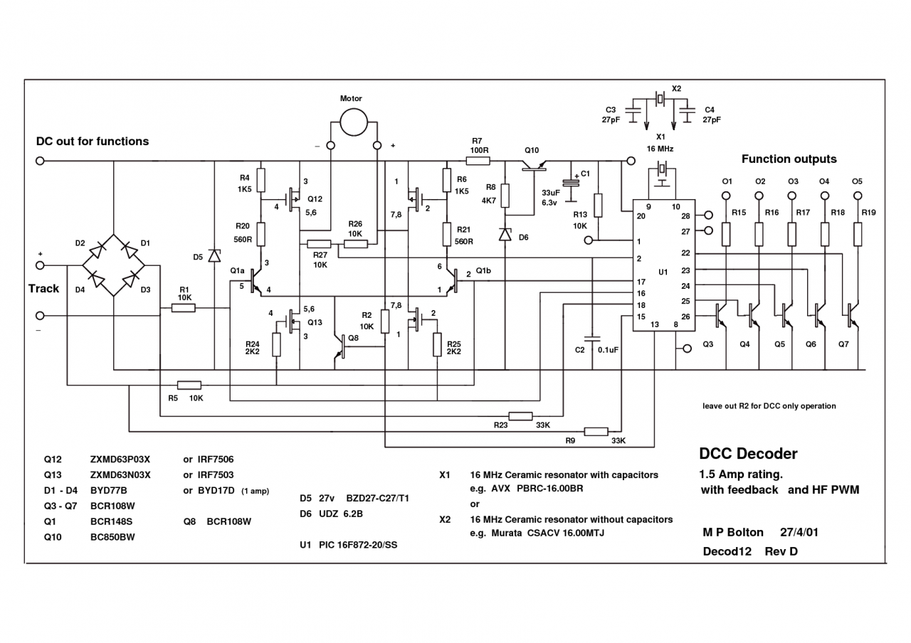

Most szeretnék egy dcc dekódert építeni, és a rajzot amit etalonnak gondolok, az éleket/nullátmeneteket ( pontosabban a +3V -3V / -3V +3V átmenetet figyelte a készítő szerintem . Önmagukban a szintek élek nélkül nem léteznek .Valakinek van tapasztalata atmega8-al épített dekóderrel? Ennek a processzornak vajon van a bemenetén tápra menő védődióda? , sehol nem találtam még erre utalást.Erre szeretném ugyanis átalakítani.
