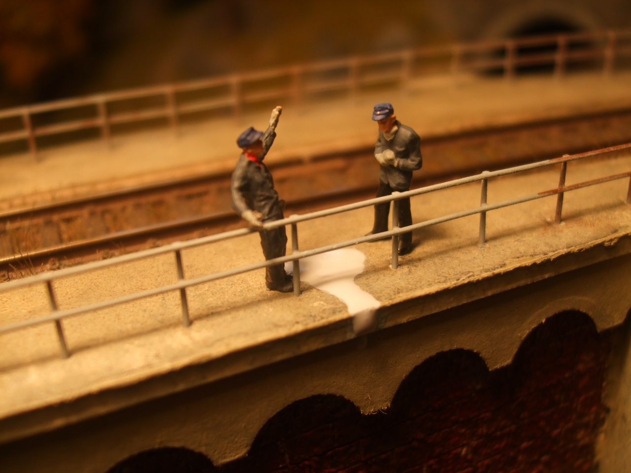

(#32852) Lezlinilzen válasza jumo31 hozzászólására (#32836) Válasz Máj 2, 2014
Ehhez a korláthoz mit szólsz?

(#32874) jumo31 válasza Lezlinilzen hozzászólására (#32852) Válasz Máj 2, 2014
Igen, ez jól nézni ki. Összhatás jó, a forrasztás alig kivehető, főleg a felső résznél nem látok semmit. A szálak egyenesnek tűnnek, mintha nem is feltekert koax kábelből lenne...
Szóval profi, na...!
(köszi az újabb képeket! )

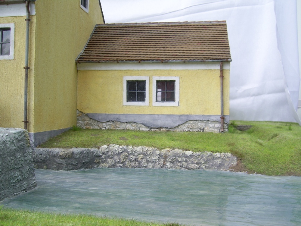

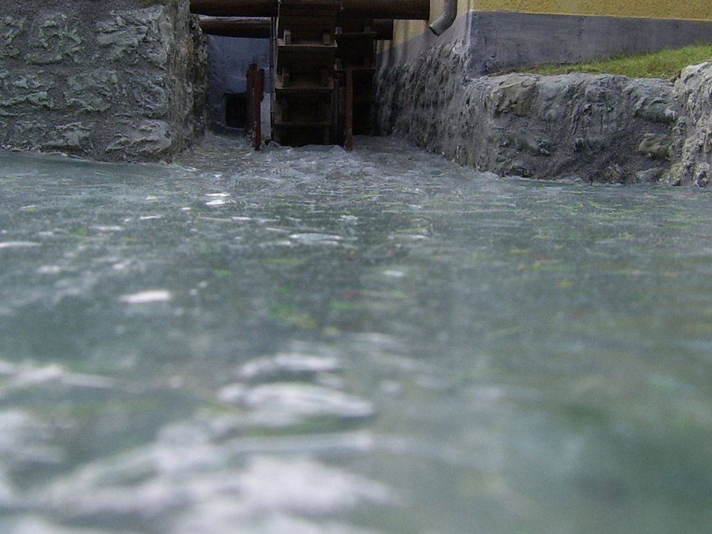

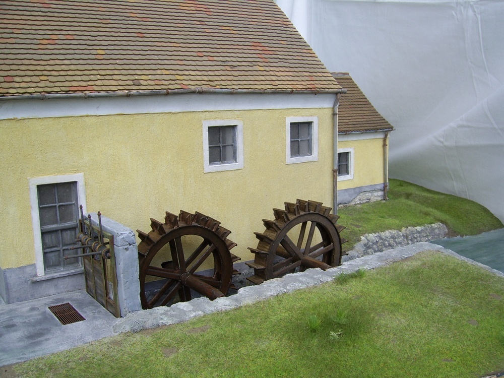

(#32881) Milos Grimasz válasza BaTTka hozzászólására (#32863) Válasz Máj 3, 2014
Mester ez brutális lett!!! Viszont hol vannak a pisztrángok a vízmederből?
(#32883) Lezlinilzen válasza Milos Grimasz hozzászólására (#32881) Válasz Máj 3, 2014
Meg a szunyogok!
Ááá, nem is olyan jó.

(#32896) BaTTka válasza Milos Grimasz hozzászólására (#32881) Válasz Máj 3, 2014
Megették őket a mókusok
(#32897) BaTTka válasza Lezlinilzen hozzászólására (#32883) Válasz Máj 3, 2014
Most hogy mondod, össze is töröm
(#32898) Kisfa válasza BaTTka hozzászólására (#32897) Válasz Máj 3, 2014
Jééé ! Befagyott a víz, ezért nincsenek szúnyogok !
Gratula, nagyon szép !
Innen a következő lépcső, hogy 1:1-ben megcsinálod és felcsapsz molnárnak.
(#32902) Frankye válasza BaTTka hozzászólására (#32897) Válasz Máj 3, 2014
Hihetetlenül jó lett, minden elismerésem! Ez már nem amatőr, ez már profizmus!
(#32904) Lezlinilzen válasza BaTTka hozzászólására (#32897) Válasz Máj 3, 2014
Jó, elfogadom, hogy a szúnyogokat megették a madarak.
De hol vannak a madarak, amik megették a szúnyogokat?
Jóllakottan távoztak volna? Ej, ej...
( K..a jó lett, ne is add el.!!! )
(#32910) BaTTka válasza Lezlinilzen hozzászólására (#32904) Válasz Máj 3, 2014
Köszönöm mindenkinek, örülök hogy tetszik!
A madarakat meg megette a Turul. És azért nincsen rajta a képen, mert előről fényképeztem és nem háTURUL

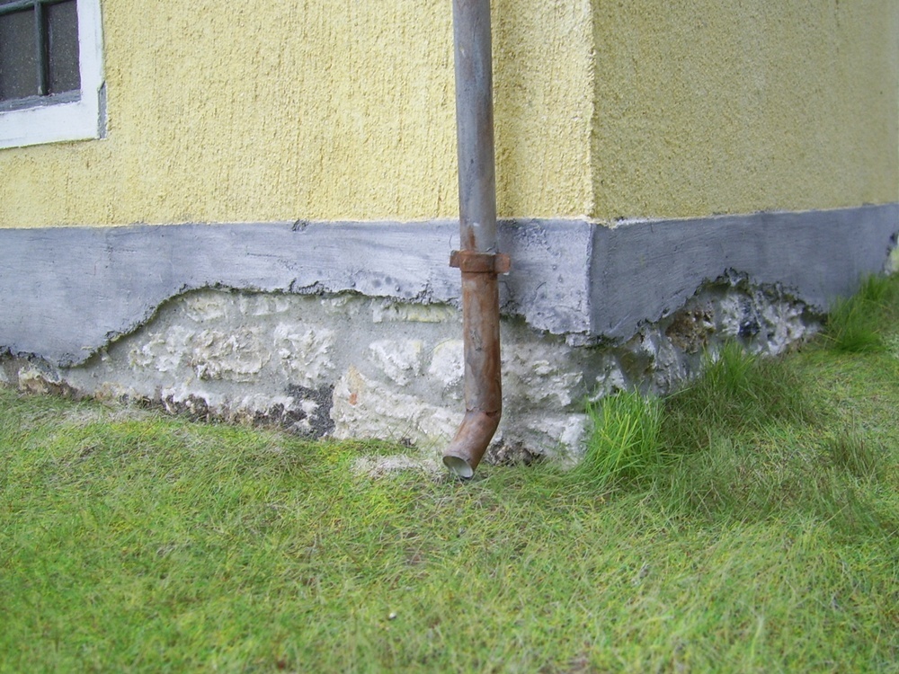

(#32911) Milos Grimasz válasza BaTTka hozzászólására (#32896) Válasz Máj 3, 2014
Azt értem hogy vérmókusok s szúnyogot esznek s tán kisebb vadakat, de biz hol vannak? Mert az két mókuskerék, mik befagytak a nagy tavaszi talaj menti fagyban, igen csak üresen leledzenek.
(#32912) Milos Grimasz válasza BaTTka hozzászólására (#32897) Válasz Máj 3, 2014
Ugyan tudom, hogy bér munka, de az ereszcsatorna kifolyásánál elbírna még egy kis gazt.

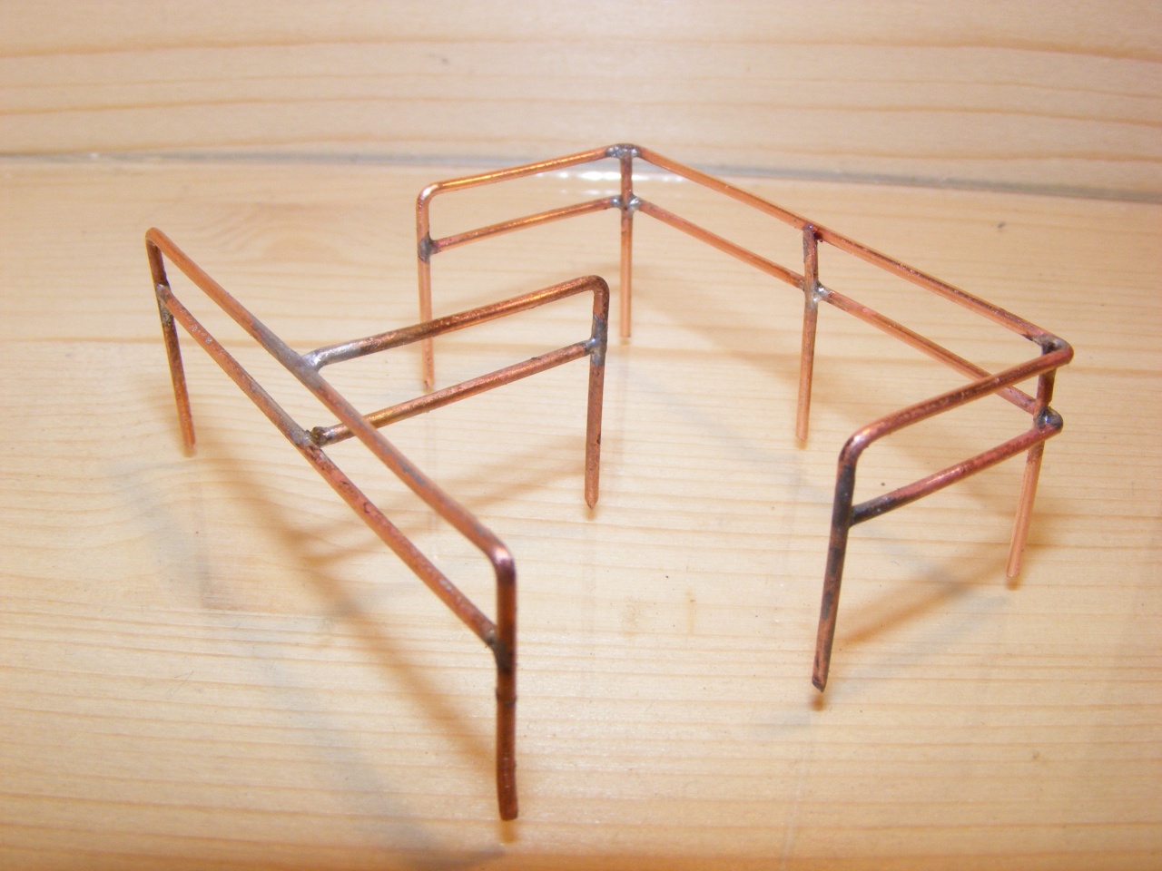

(#32918) jumo31 válasza etwg hozzászólására (#32772) Válasz Máj 3, 2014
Akkor itt a másik fele...
(#32919) etwg válasza jumo31 hozzászólására (#32918) Válasz Máj 3, 2014
Már egész jo!
