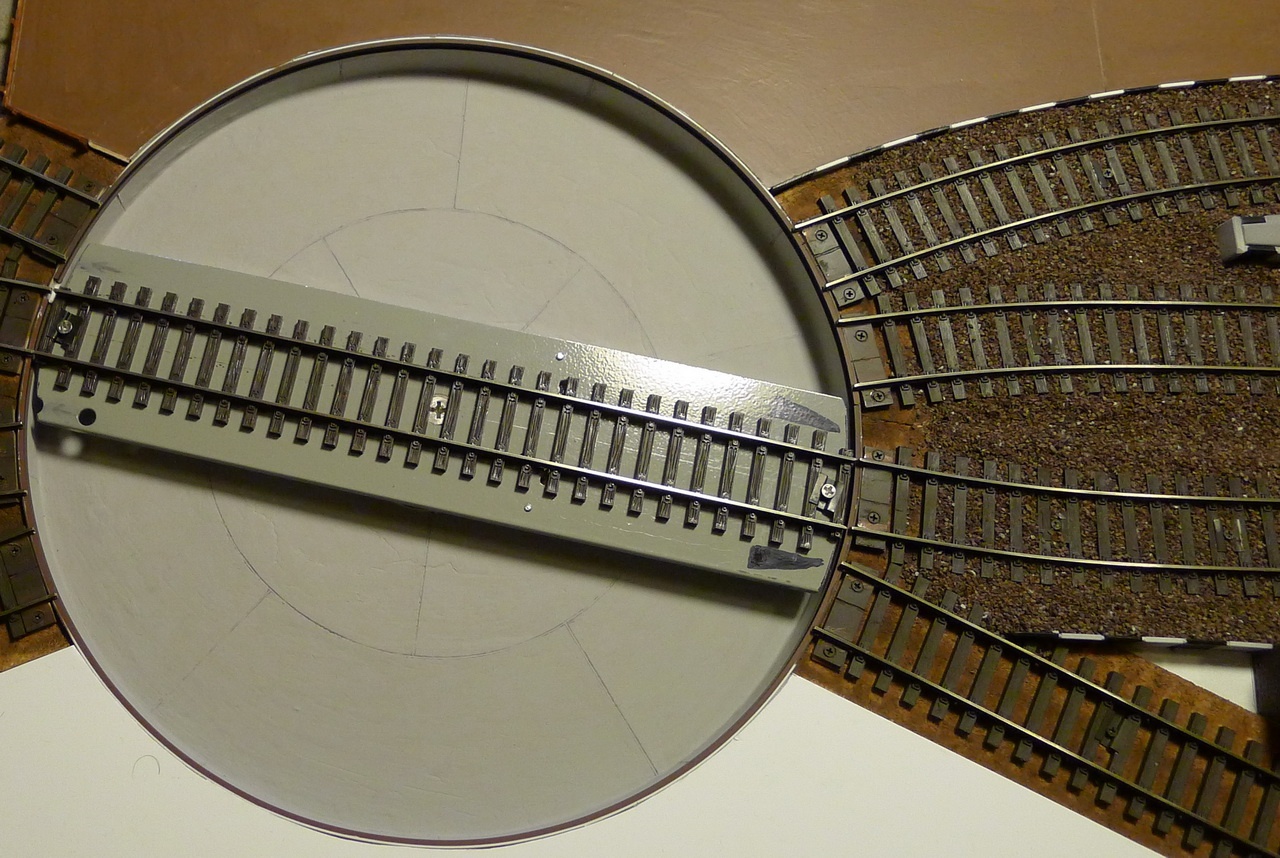

(#24990) Fordítókorongos hozzászólása Válasz Okt 30, 2013
Érdeklődnék,hogy próbált-e már valaki fordítókorongot szervómotorral meghajtani?
Ereje és lassú fordulata megvan neki!
Már csak az a kérdés,hogy van-e olyan szervó ami tud 360 fokban forgatni?
Nekem itt kezdődik egy híd megépítése(sajnos,már hónapok óta így néz ki):

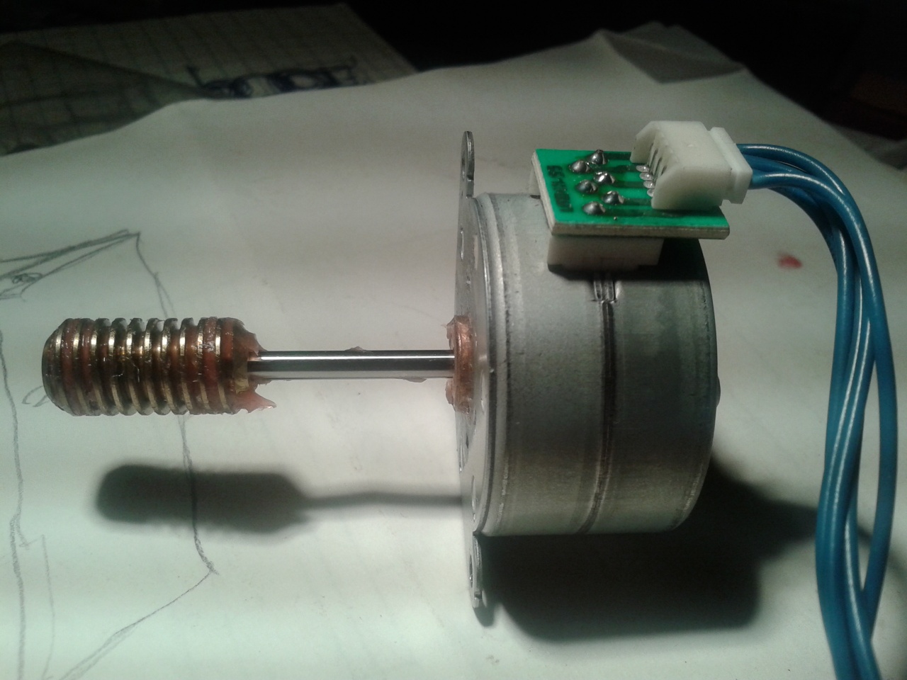

(#25154) Fordítókorongos válasza zsolesz74 hozzászólására (#24994) Válasz Nov 4, 2013
Szia Zsolesz!
„Szervó akkor jó, ha a mozgástartományán belül kellene pozícióba állni. De ez 180 fok általában egy szervónál.”
Ezt rosszul tudtuk!
Ide nézz:Körbeforgó szervó motor
Akkor ez jó lehet?
Fix kezdőpontja lenne a kijáratnál,végpontját lehetne potival az éppen aktuális fűtőházi állásra állítani,és még a sebességét is be tudjuk lőni.
Ez már így is pozicionálás egy kicsikét.
(#25186) zsolesz74 válasza Fordítókorongos hozzászólására (#25154) Válasz Nov 4, 2013
Szia Árpi!
Te egy szenzációs pali vagy! Igen ez már nem rossz.
A 60rpm az 1 fordulat/sec az gyors egy kicsit, de akkor már lehet gondolkodni hogyan lassítsuk. És ezt már lehet programozni!!!
Tudod mit csinálnék vele?
Akkora csigakereket tennék alá, hogy egy fordulata egy állással menne odébb! Akkor már csak a jelenlegi pozíció és a kívánt pozíció különbségét kellene megadni neki!
(#25187) etwg válasza zsolesz74 hozzászólására (#25186) Válasz Nov 4, 2013
Söt az is biztos, hogy minden orában találsz 1:60-s áttételt, igy már közel vagy az optimális sebességhez.
Csak egy kis légy lesz a levesben, ennek az áttételnek nagyon preciznek kell lennie ( föleg a csapágyazása), mert különben gond lesz ( az orákban ilyen feltétel nincs, igy az eredeti csapágyak nem lesznek jok).
Egyszer már azt is elprobáltam magyarázni ( de majdnem megettetek), hogy a motor irányábol igen körülményes és pontatlan a hid pozicionálása. Ezen a szervo sem változtat sokat, akkor a léptetö motorokrol volt szo ( sajnos a speckobol nem sikerült semmi olyasmit kiolvasni, ami nagyon segitö lett volna ehhez a témához).
(#25203) Fordítókorongos válasza zsolesz74 hozzászólására (#25186) Válasz Nov 5, 2013
Szia Zsolti!
Szerintem nem lehet olyan nagy a fordulata!
A gyártója 0-50 rpm-et ír!
Lehet,hogy még végtelen csiga sem kell hozzá,szerintem megfelelő lehet még valami kisebb fogaskerekes áttétel is!
Szerezni kéne egyet és már próbálni kellene,hogy milyen.Szerintem egészen finoman szabályozható lehet!
A futabának a mini szervója is elég masszív ,
kotyogásmentes,ez is jó lehet!
Itt a gyártó műszaki leírása:körbeforgó szervó

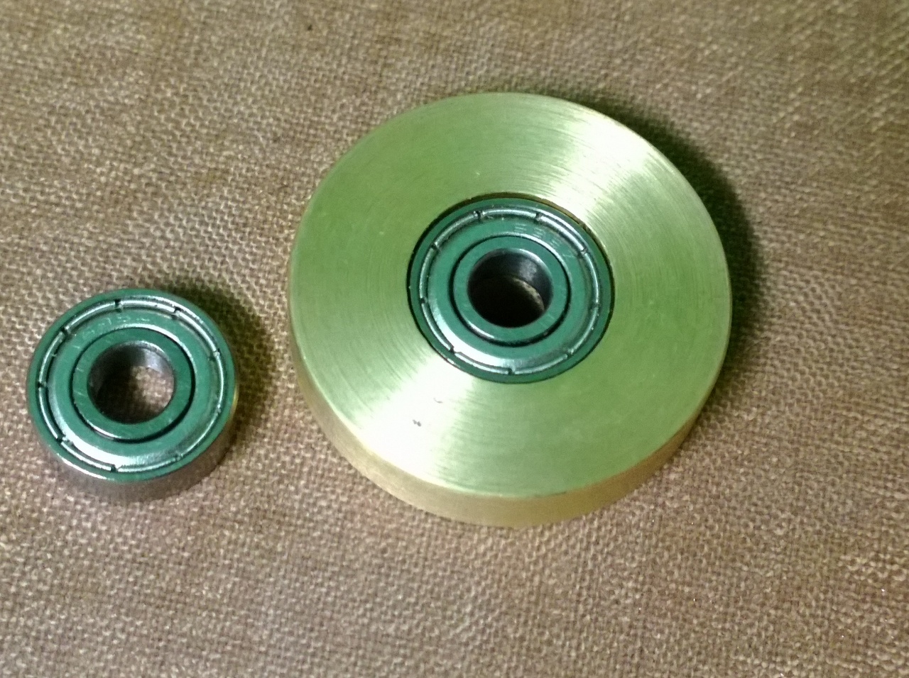

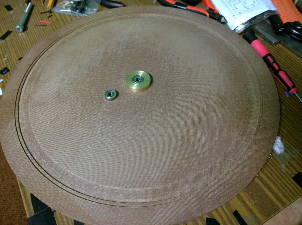

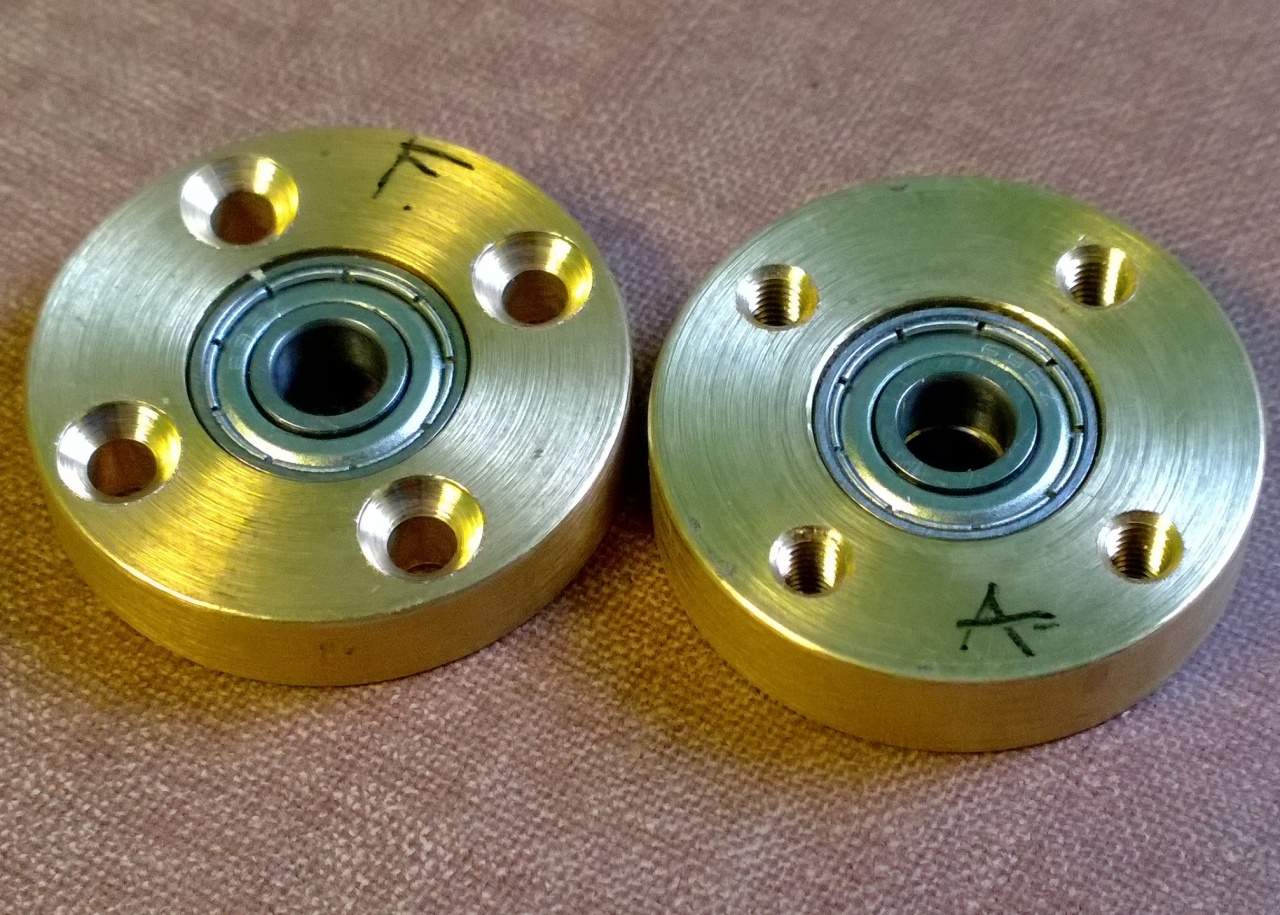

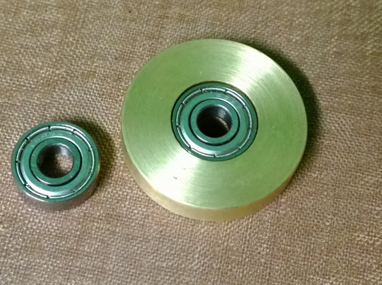

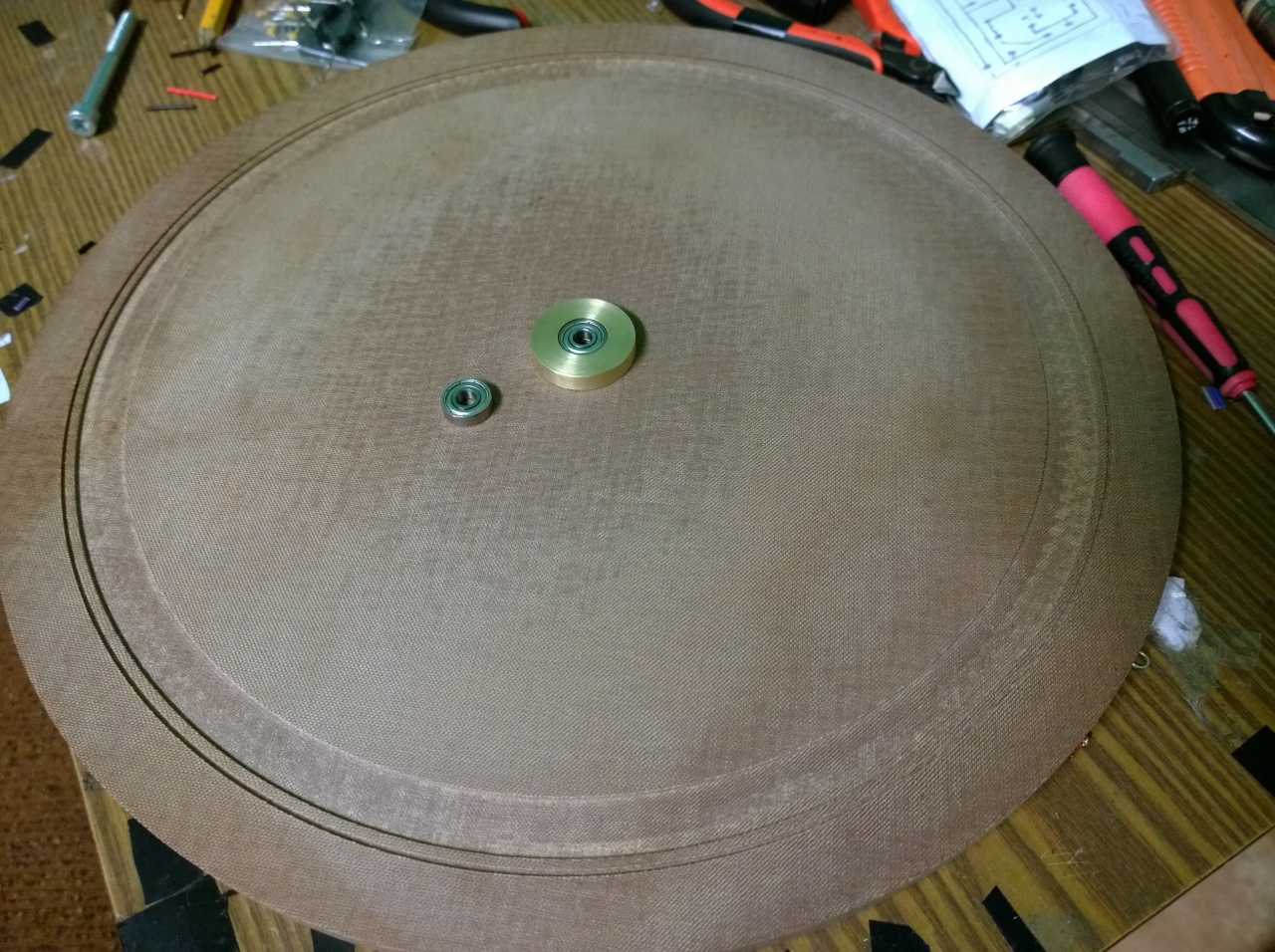

(#25735) Fordítókorongos hozzászólása Válasz Nov 21, 2013
Ma egy keveset fordítókorongoztam!
Az akna alsórészt mindkét oldalon csapágyazom,hogy elég stabil legyen a hajtásnak!
Az felső csapágyházat már megcsináltam rézből!
5-ös átmérőjű tengelyem van hozzá.
Az alsó még hátra van,ha kész,majd csavarokkal fogom rögzíteni.
Ilyen lett:

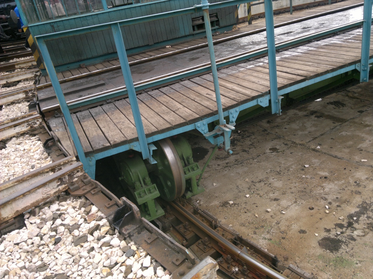

A vasúttörténeti korongról is tettem képeket az albumba:
(#25746) Fordítókorongos hozzászólása Válasz Nov 22, 2013
Senki sem szólt hozzá a tegnapi adaghoz.
Gondolom azért mert unalmas rész,vagy nem merült fel kérdés,vagy jó így,vagy nem.
Lehet,hogy egy kicsit túlzás,de szerintem megérdemli a rendes csapágyazást,és olcsó volt a csapágy is hozzá.
Szerintem valami ilyesmivel kezdődhet egy fordítókorong építése házilag.
Ebben nincsenek G-kódok,csak én meg egy-két ősrégi lötyögős,kotyogós gép.
Mindkét csapágyház,csak másodszorra,sikerült,mert elsőre elbénáztam és nem lett elég húzós az
illesztés,úgyhogy szívtam vele!

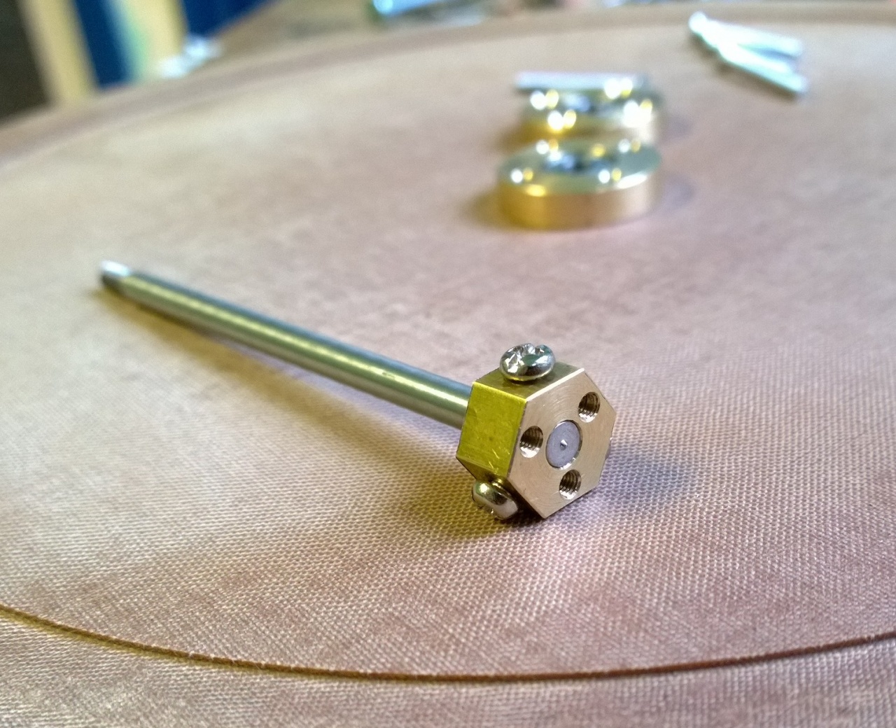

A híd forgatását egy 5-ös tengelyre bízom, amit egy hatszög bunkóval rögzítek M3-as csavarokkal a híd aljára.
A kerekeket még nem tudom,hogyan fogom megoldani,de az biztos,hogy nyomkarima nem lesz rajta.
(Elsőre ezt még nem tudtam!)
A textilbakelit "alapot"esztergáltatnom kellett,mert a mi gépünkön nem forgott el a 300-as átmérő.
Jó fordítókorongozást!
Eddig jutottam vele:

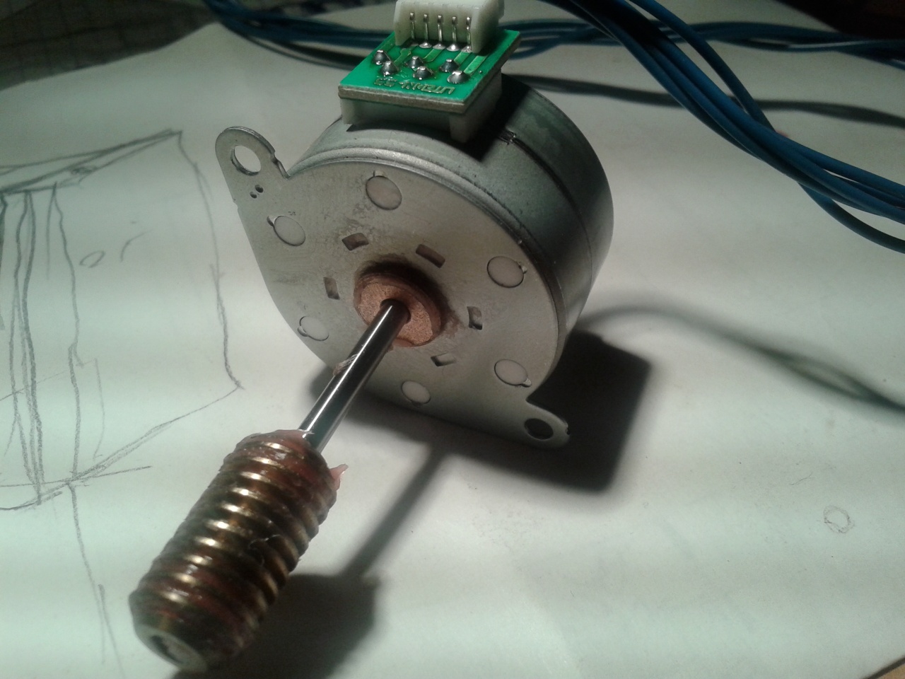

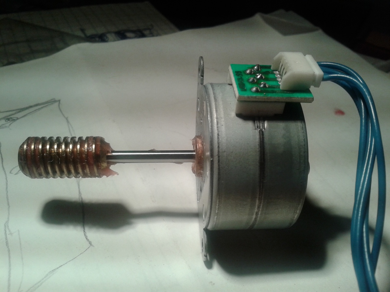

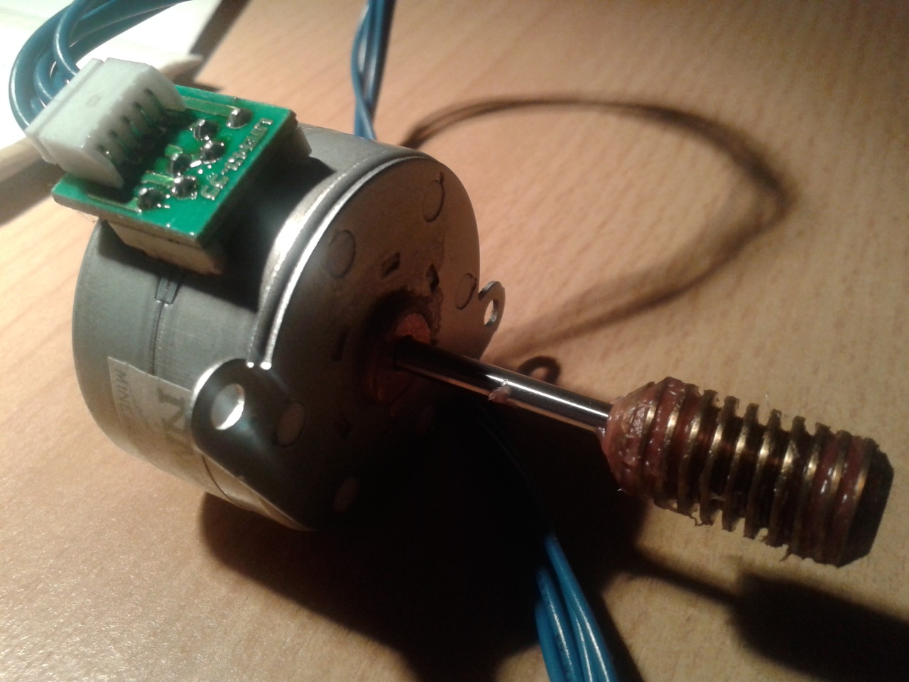

Legutóbb a szervóhajtáson gondolkoztam,amire nagyon kíváncsi vagyok!
Jópofa a léptetőmotorod azzal a csigahajtással a tengelyén.
Csigahajtást még nem próbáltam!
De a fogaskerék-fogaskerék hajtásokat kisebb holtjátékúnak gondolom.(lehet,hogy tévedek)
Üdv.:korongos

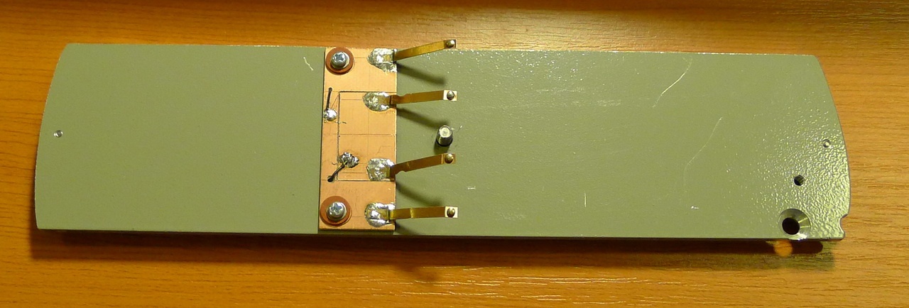

(#25827) DZolTTán válasza Fordítókorongos hozzászólására (#25823) Válasz Nov 23, 2013
Pár kép, a nálam alakuló dolgokról. A tengely 8mm-es, 1db M4-es süllyesztett csavar tartja rajta a hidat. Stabil, nem forog meg, görgő sem kell feltétlen a végére, és könnyű levenni, mert a talpfák közt hozzá lehet férni a csavar fejéhez. A villany NYÁK lemezről, reléből kioperált érintkezőkkel jön fel, amiből 2db is elég lenne, csak a biztosabb áramszedésért raktam duplán.
(#25828) DZolTTán válasza DZolTTán hozzászólására (#25827) Válasz Nov 23, 2013
Érintkezők:
(#25838) Fordítókorongos válasza DZolTTán hozzászólására (#25827) Válasz Nov 23, 2013
Szia Zoli!
Látom alakul a dolog!
„görgő sem kell feltétlen a végére”
-ezt úgy érted, hogy nem kellenek a körsínen futó kerekek sem?
Mert én azt egy látványos résznek tartom, és azt nem szabadna kihagyni!
A hajtásodról is tegyél fel képeket légyszi!
(#25839) DZolTTán válasza Fordítókorongos hozzászólására (#25838) Válasz Nov 23, 2013
Úgy értettem, hogy anélkül is stabilan használható, ha elég merev a híd, hogy ne hajoljon le a mozdony súlya alatt. Persze ettől még az optika kedvéért oda lehet rakni, sőt, majd ha oda jutok, én is meg fogom tenni
Hajtás alakítás alatt van, ha kész, teszek fel képet.
(#25851) etwg válasza DZolTTán hozzászólására (#25839) Válasz Nov 23, 2013
Ha már ilyen szépen megoldottátok a mechanikát nem árt odafigyelni a modellhüségre sem.
A cikkemben van néhány rajz meg fénykép, és érdemes megszivlelni néhány konstrukcios részletet.
A sinek alatt két függöleges rács konstrukcios hidgerenda van. Ez a hid legkeskenyebb része. A járda stb. innen tartovasakkal van felszerelve a sinkorona magasságában. Mifelénk többnyire ilyen korongok vannak.
A nagyon mélygödrü hidaknál nincs szükség meg körsinre sem és futómüre, mert a mozdonyt amugy is ki kell rajta egyensulyozni.
Ha a gödör sekély, akkor nem lehet bele felsöpályás hidat épiteni, azaz ilyen esetben alsopályás hidszerkezet kell ami, szélesebb, de a rácskonstrukcio az oldalon felfelé van. Ilyen esetben mindig fontosak a körsinen futo kerekek - általában szélesebbek mint a hid és jellegzetesen láthatok.

(#25860) DZolTTán válasza etwg hozzászólására (#25851) Válasz Nov 24, 2013
Igazad van, nem is ilyennek szántam a végleges hidat/korongot, ez csak egy tanulmány darab, főleg a mechanika, vezérlés tesztelésre.
Majd ha véglegesnek készül, akkor figyelek a külcsínre is.
(#25862) Fordítókorongos válasza FriTTz hozzászólására (#25852) Válasz Nov 24, 2013
Frittz!
Ezt most nem kéne mondanom,de nem bírom megállni!
Azt írtad:
„A csőtengely azért nem lett szóba hozva mert egyértelmű volt, hogy azzal kell csinálni! ”
De csak neked!
Nekem nem volt az.És DZolinak sem.Mert nem úgy oldottuk meg.
Feketepont!
Láthattad,hogy tömör acéltengelyt használok,mégsem említetted ezt a lehetőséget!
Ami szerintem nem is teljesen egyértelmű.
Használhatnék pl. olyan hajtást is, ami kizárja ezt a lehetőséget.
Szerintem meg mindent szóba kell hozni,ami még nem volt megemlítve,mert lehetnek olyanok is,akiknek nem minden egyértelmű.
A fórum lényege,hogy egymást segítsük a fordítókorongok építésében,modellezésében.
Egyébként az én medencém alja textilbakelitből készült!
Szeretek dolgozni vele.
Jól megtartja a formáját,nem vetemedik és még menetet is lehet fúrni bele,úgyhogy csak ajánlani tudom.
Remélem nem leszel haragos a kötözködés miatt.
Tisztelettel:korongos
