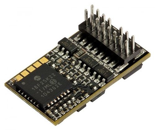

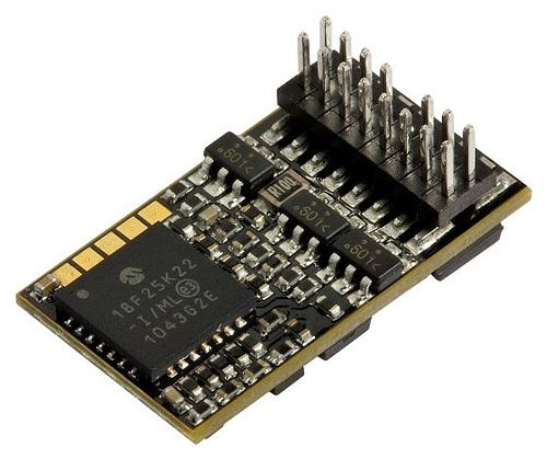

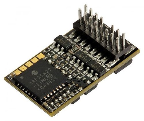

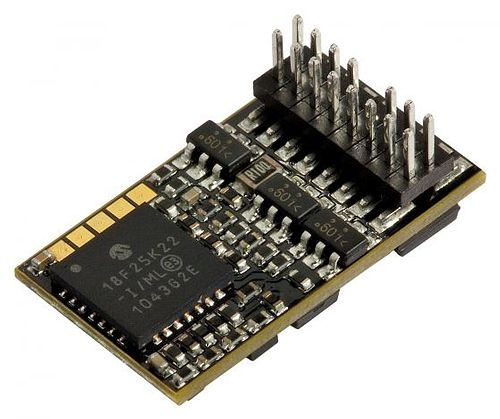

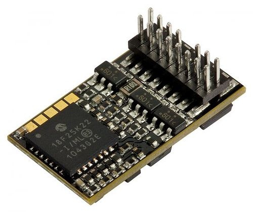

A gépbe egy Plux16-os csatlakozóval szerelt Roco Plux16-os dekóder (10880), vagy egy Plux21-es csatlakozóval szerelt ESU LokPilot v4.0 (51982) való.
Fotó: AHM

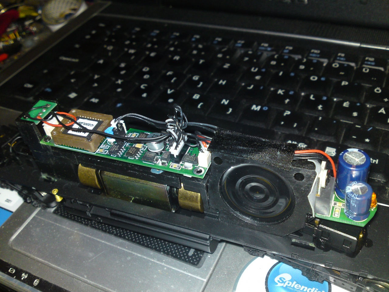

(#6881) mammut hozzászólása
Okt 31, 2011 |

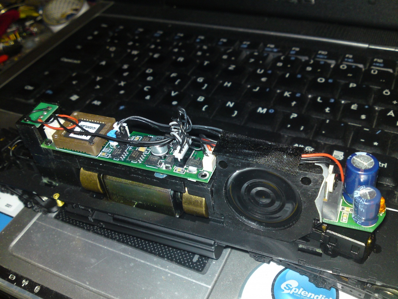

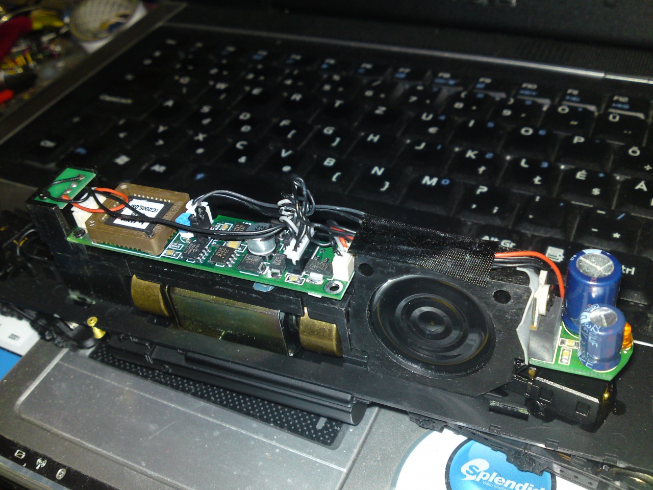

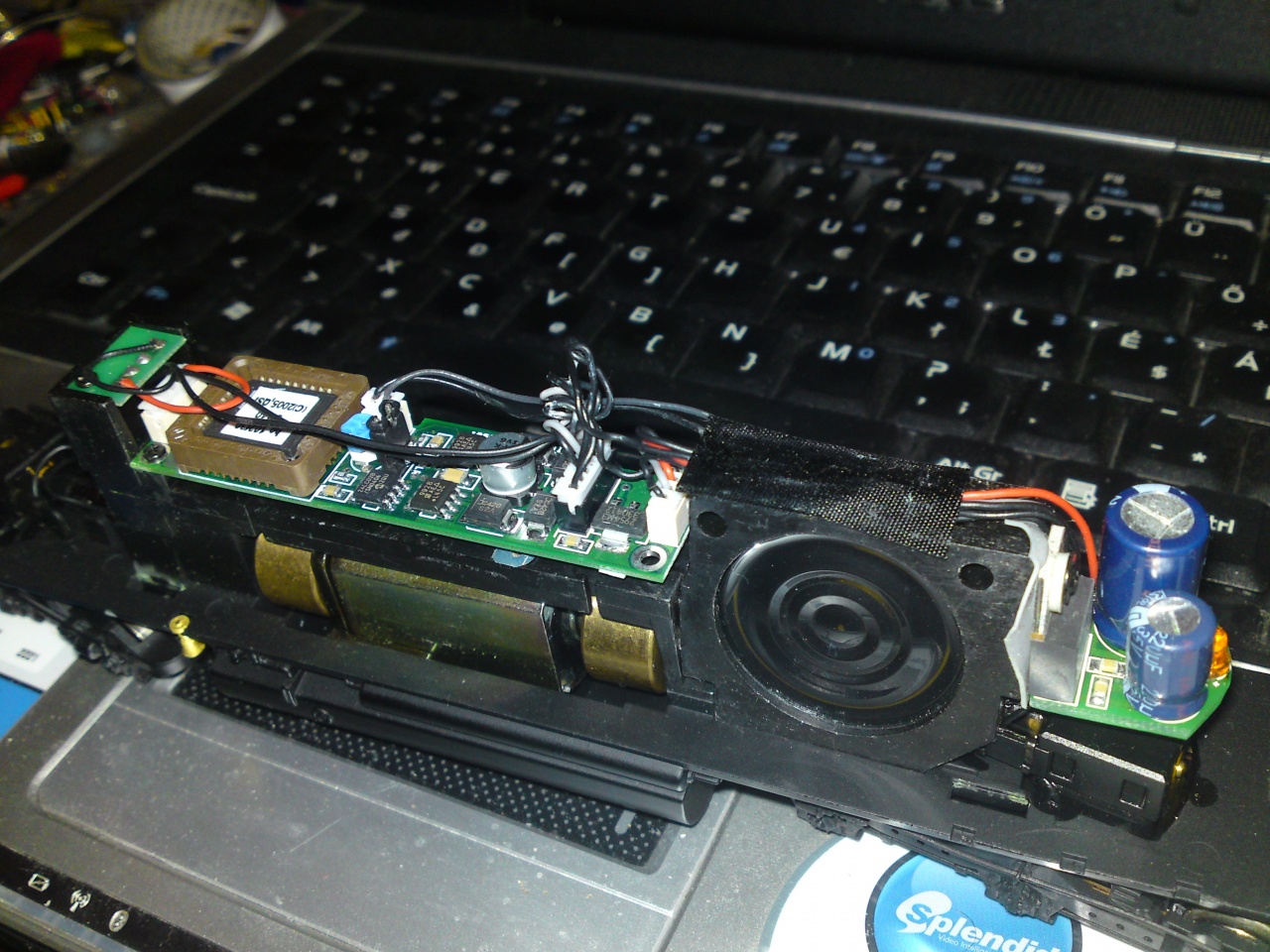

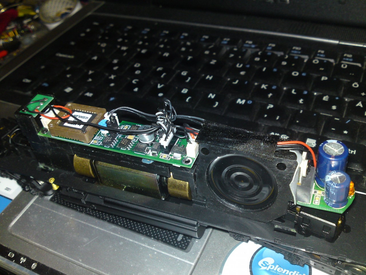

Rendeltem két diesel 1 QSI hangdekódert ebay-ről.
Tegnap beépítettem az egyiket egy Athearn Genesis F45 gépbe, viszont mikor a felpörgő motorhang megy, vagy elindul a kompresszorhang, akkor újraindul a dekóder.
A dekóderhez csatlakozik egy 2200uF/6,3V-os és egy 220uF/35V-os kondenzátor.
A két stabilizátor enyhén melegszik.
Szerintetek mi lehet a probléma, netán a kondenzátorok gyengék, vagy zárlat lehet? |
(#6884) mammut válasza mammut hozzászólására (#6881)
Okt 31, 2011 |
Nakérem, megvan a megoldás:
A kondikkal semmi probléma, viszont a 250mA-es low dropout stabilizátorok bizony gyengék a hangtechnikai oldalon a dekóderen. (Bizonyára a Broadway Limited Imports SD40-2 gépemben levő nagyobb QSI dekóderen lévő egyik stabilizátor ezért van kiszerelve külön panelon a kondikkal együtt 1A-es kivitelben. Mondjuk ehhez tuti kell nagyobb áram mivel két hangszórós változat.)
Holnap szerelek bele egy nagyobb stabilizátort, hátha bírni fogja a nagyobb hangterheléseket.
A dokumentumban lévő 1. Small Diesel Board a ludas, nem értem miért tervezték alul. |

(#6887) mammut válasza mammut hozzászólására (#6884)
Okt 31, 2011 |
A lemaradt dokumentum.. |

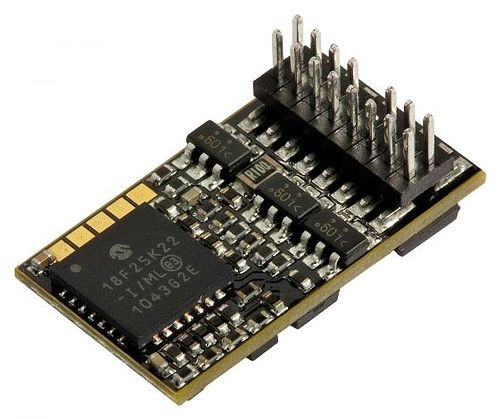

Ismeri valaki EZT a dekódert? Esetleg valami tapasztalat a gyártóról?
Valami szupermini dekódert keresek értelmes áron és ebbe botlottam bele.
Központként egy Trix Mobil Sztésönöm van. |

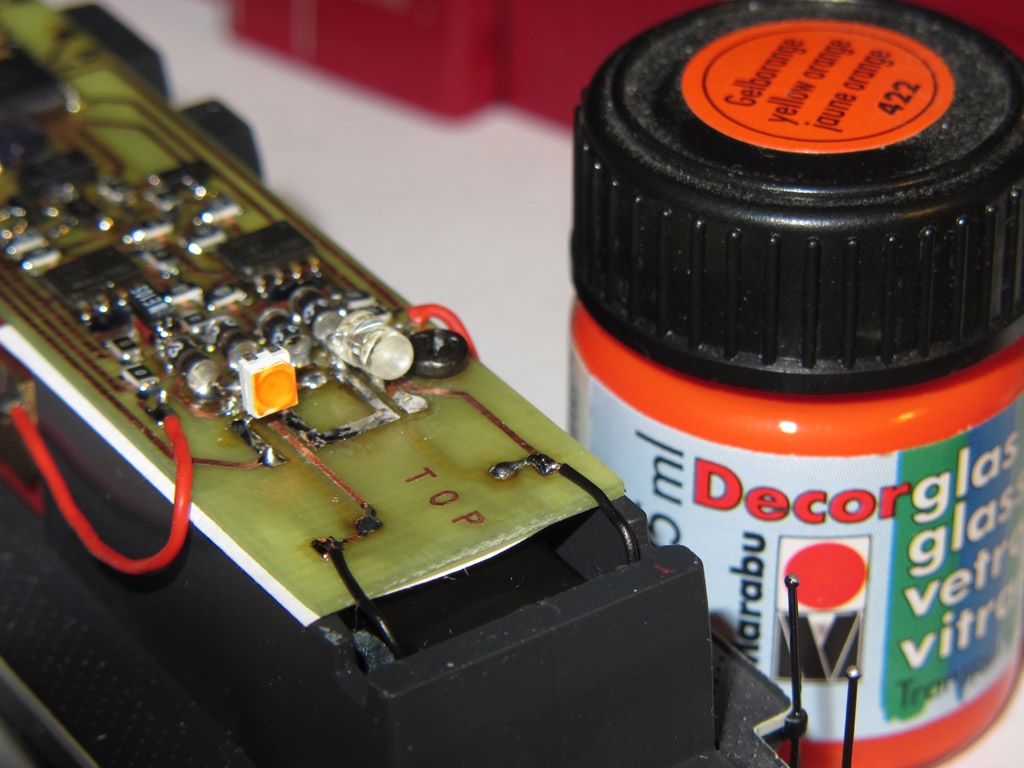

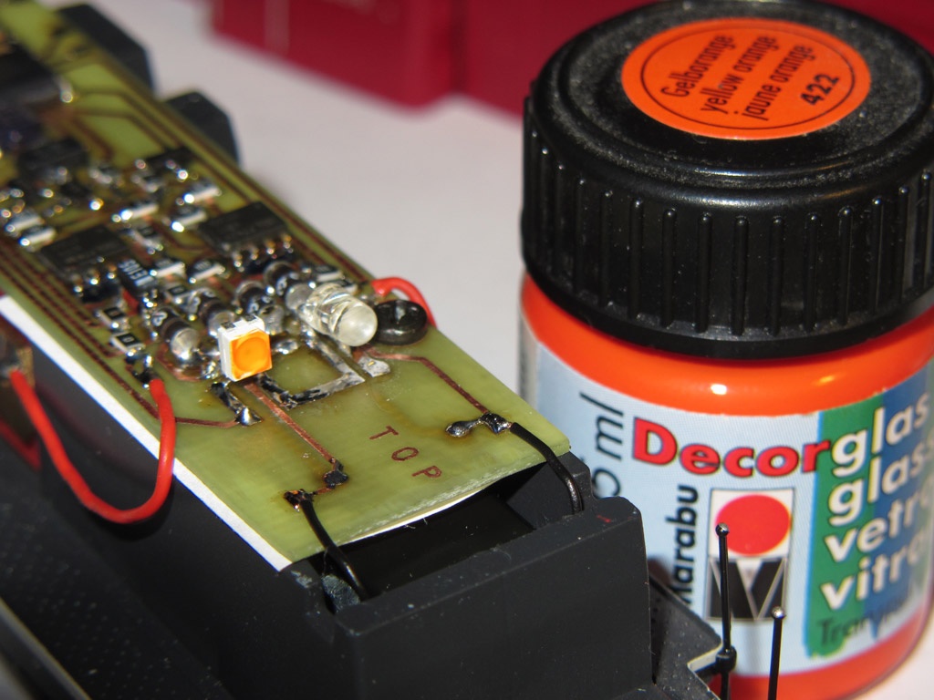

(#8228) lidi hozzászólása
Márc 18, 2012 |

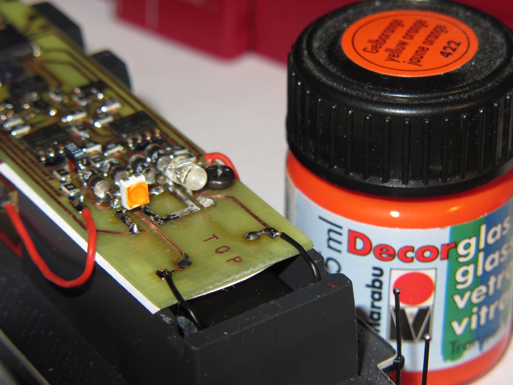

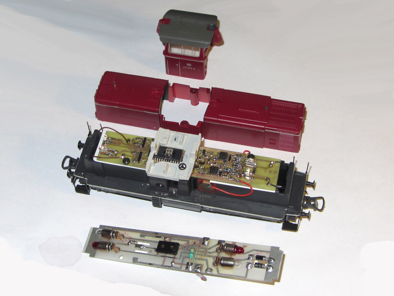

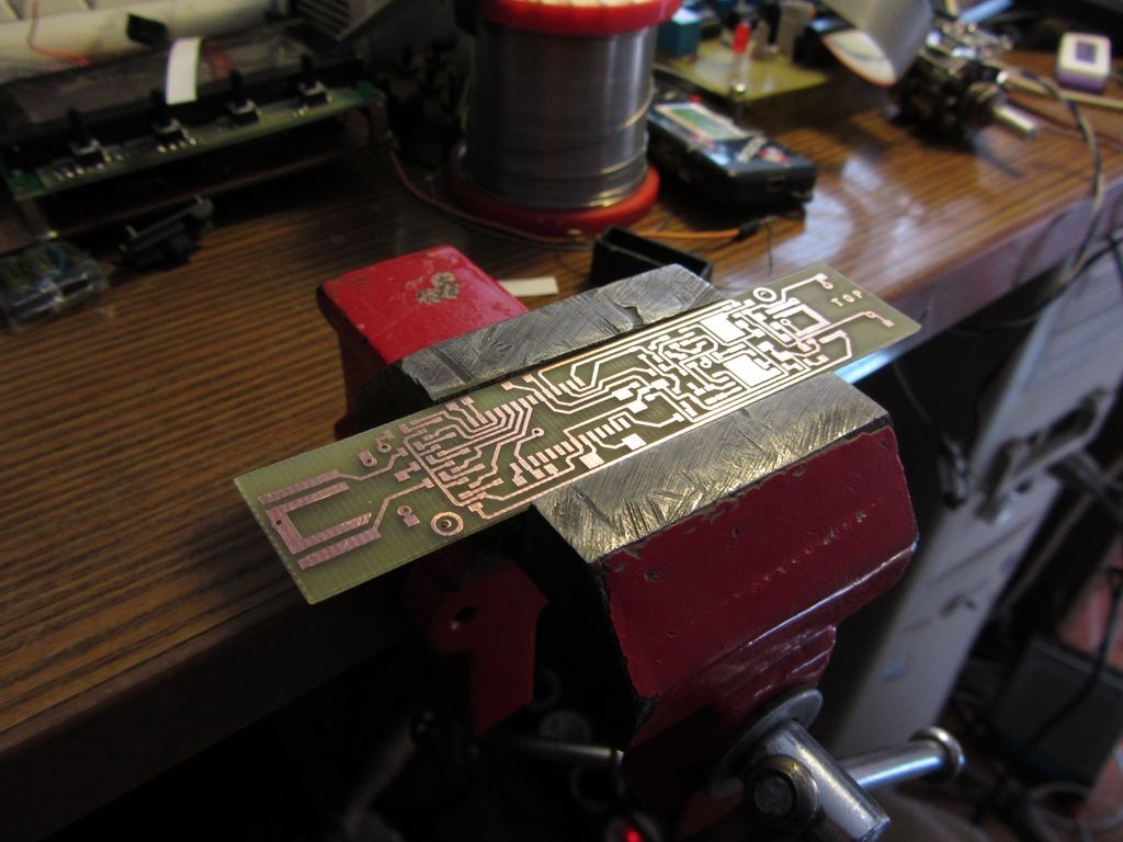

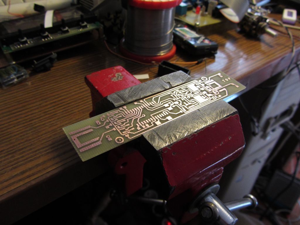

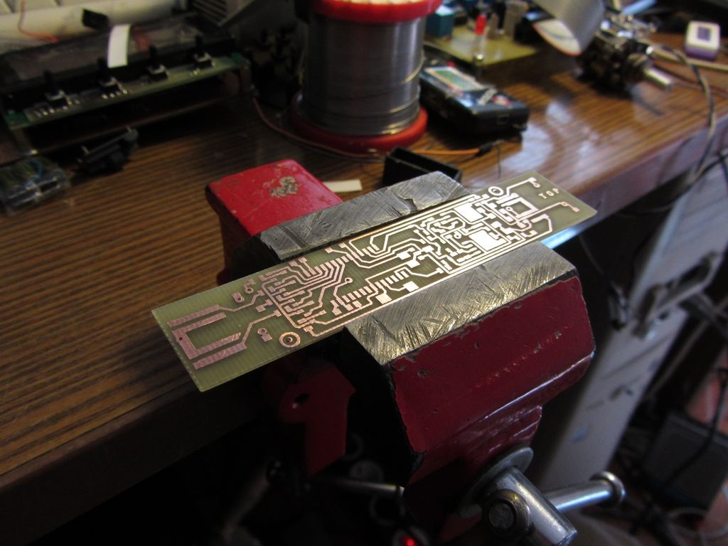

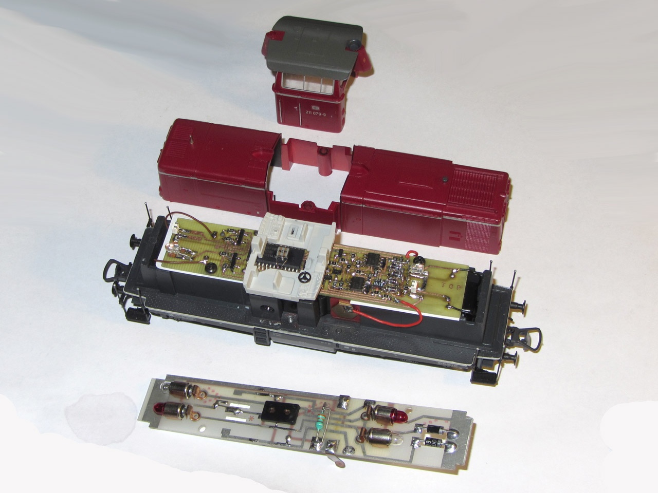

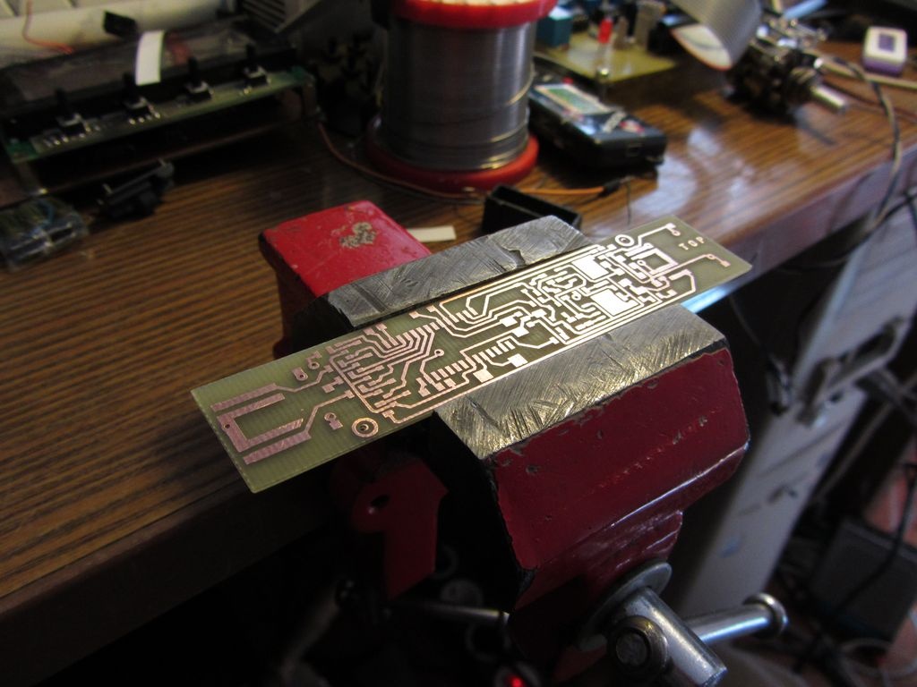

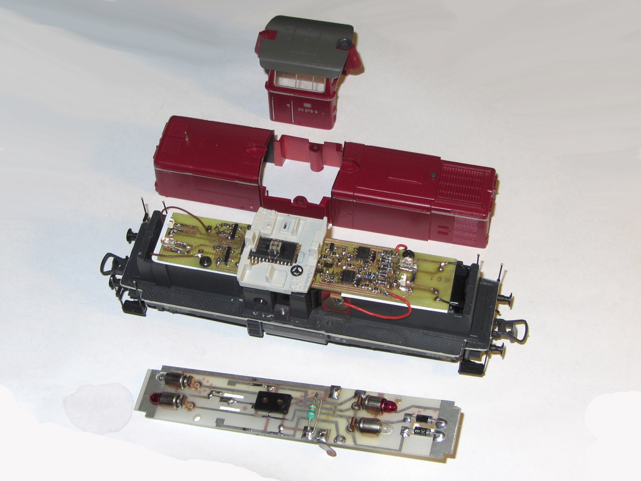

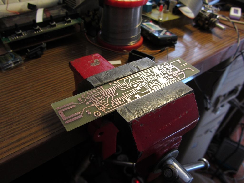

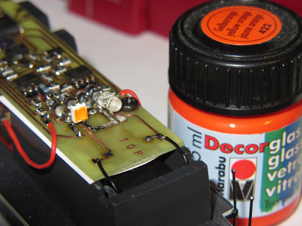

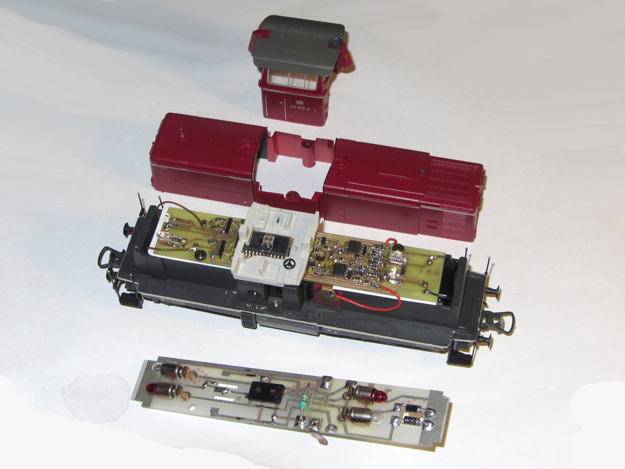

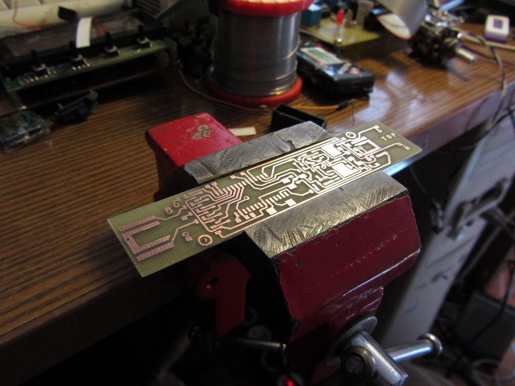

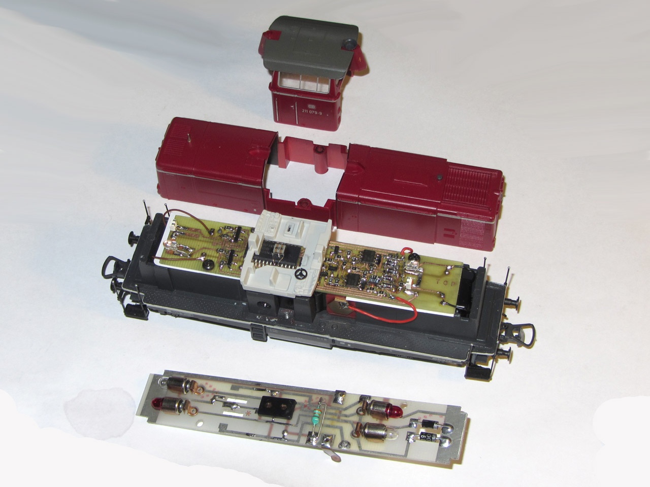

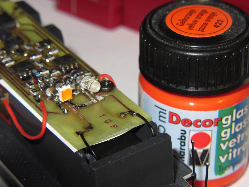

A hosszú hétvégén átépítettem egy régebbi ROCO gépet digitálisra. Saját nyákterv MERG dekóder kicsit átdolgozva.
A fehér led kapott egy narancssárga üvegfesték réteget, ettől gyönyörű természetes fehér izzólámpa színben világít.

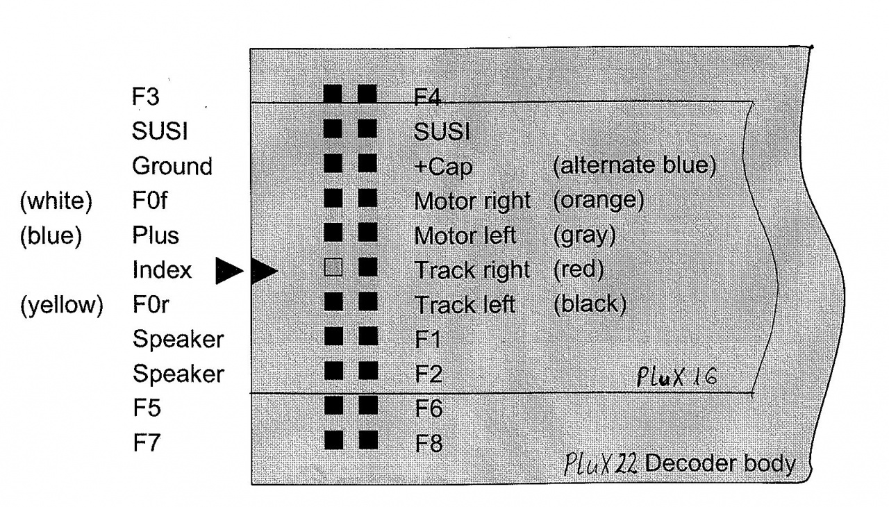

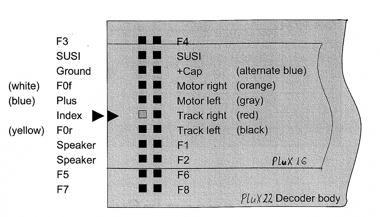

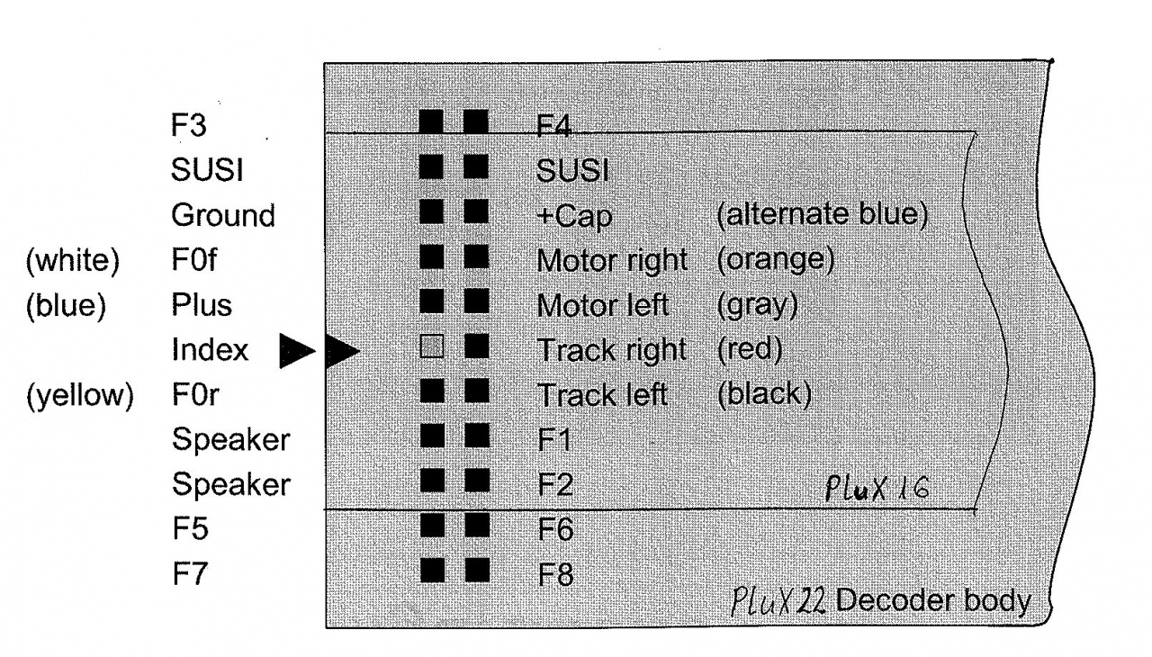

Én vettem mostanában egy Roco 470 –es taurust, miután majd a felére leértékelték, gondoltam jobban járok vele mint a Piko változattal. Csendes, finom járásra gondolok, de sajnos nem így történt. Csendesnek ugyan csendes, de kis sebességnél rángatva megy! Érdekes, hogy ezt nem a leglassúbb menetnél produkálja, hanem egy kicsit feljebb!
Ugyan azt a dekódert tettem bele, mint egy régebbi Roco és egy Fleischmann mozdonyomba, azoknál nincsen ilyen probléma! Mechanikus problémára gyanakodva, elemi darabjaira szedtem a mozdonyt. A motor magában, a kardáncsuklókat levéve simán működik. A rángás akkor jön rá, ha a hajtott kerekeket is ráteszem! Lehet, hogy a fogaskerék áttételnél van az eltérés a régebbi Roco mozdonyokhoz viszonyítva?

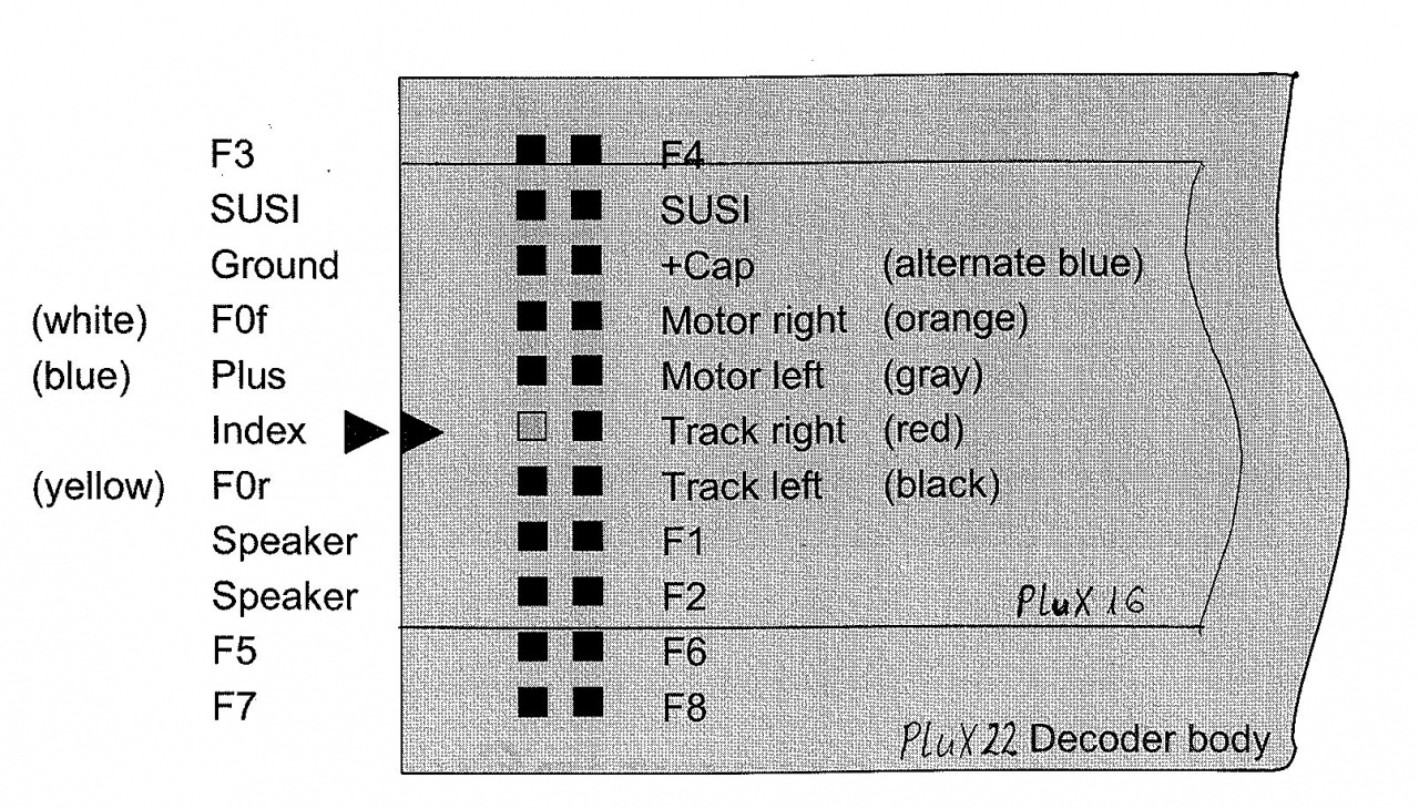

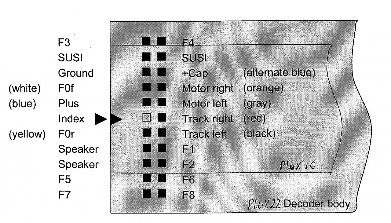

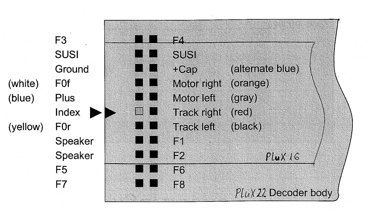

A Plux 22 csatlakozóról csak annyit, hogy Plux 16 –os kártyával is megy, de mivel a lámpa váltást ( az alsó két fehér lámpa nem a vörös fény helyén ég, hanem egy sorral felette) az F5 kivezetésre rakták, ezt ebben az esetben nem lehet kiválasztani, mert ez csak a nagyobb lábszámú kártyával lehetséges! (lásd ábra ) Mi indokolja a Plux22 –es csatlakozó meglétét, a fenti funkción kívül mást nem lehet vezérelni, vagy csak én nem jöttem rá? Az F3, F4 lábak nincsenek bekötve!
A dekóder foglalattal ellátott mozdonyokban eddig csak a motor szűrő induktivitáson és esetleg kondenzátoron kívül más nem szerepelt, itt meg SMD alkatrészek sokaságával találkozni, még háromlábú (tranzisztor?) is van köztük! Lehet erről valahol kapcsolási rajz szinten információt szerezni?
