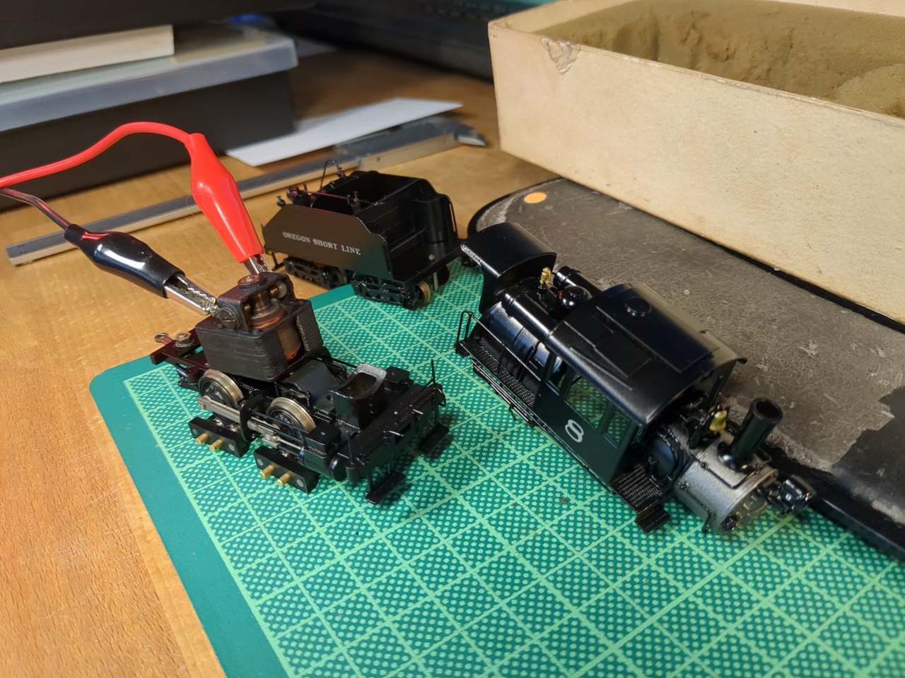

Tegnap már ment a mozdony eleje összerakva 250mA fogyasztással, lefogva a kerekeket! Nem füstölt a konyhában semmi... Eddig talán jó vagyok. Néhány gyanús csatlakozást átforrasztottam, a vezetékeket újraszigeteltem. Most a végfok IC-t kell felhajtanom, és cserélnem, aztán talán ennyi.
A mozdony nagyon sok mindent tud! Van valami rádiós adója amivel mélyhangot tud vezérelni, sok-sok hang van benne, baromi nagy hangszórói vannak. Meg mintha felvenni is tudna hangot? De ebben nem vagyok biztos.
Kettő dolgot nem értek:
-mindenki olyan manual-t, és fejlesztést ad ki, amit akar. Az ESU-é is 100 oldal felett van, nem is jó semmire, de van egy programja, amivel ez áthidalható. Viszont kompatibilis egy MÁSIK dekóderrel, és a nagyjábóli szabvánnyal. Itt a közös a GND, és a pozitívot kapcsolja (világítás, füstjel vezérlés), mint valami TTL vezérlés lenne a többinél. A motor + a szürke, a - kék.
-hogyan tudom javítani???? Ha írok nekik (egyáltalán kinek?) ezt a panelt tuti nem cserélik, főleg nem díjmentesen. Ha cserélik is, mire ideér abból a messzi Ámerikából már lesz rajta a jó nagy shipping fee/vám/áfa... Talán ezért is adott ki az ESU cserepanelt, ami SZABVÁNYOS plux22-re fordítja ezt az amerikai élményt. És tehetek bele utána egy Zimo/ESu/D&h/DT/akármi dekódert, működni fog.
Azaz ilyen messziről nagyon nehéz őket javítani... szerintem. De ez csak egy vélemény. Amúgy nem rossz mozdony, de hát nagyobb mint nálam egy 3 részes motorkocsi szerelvény

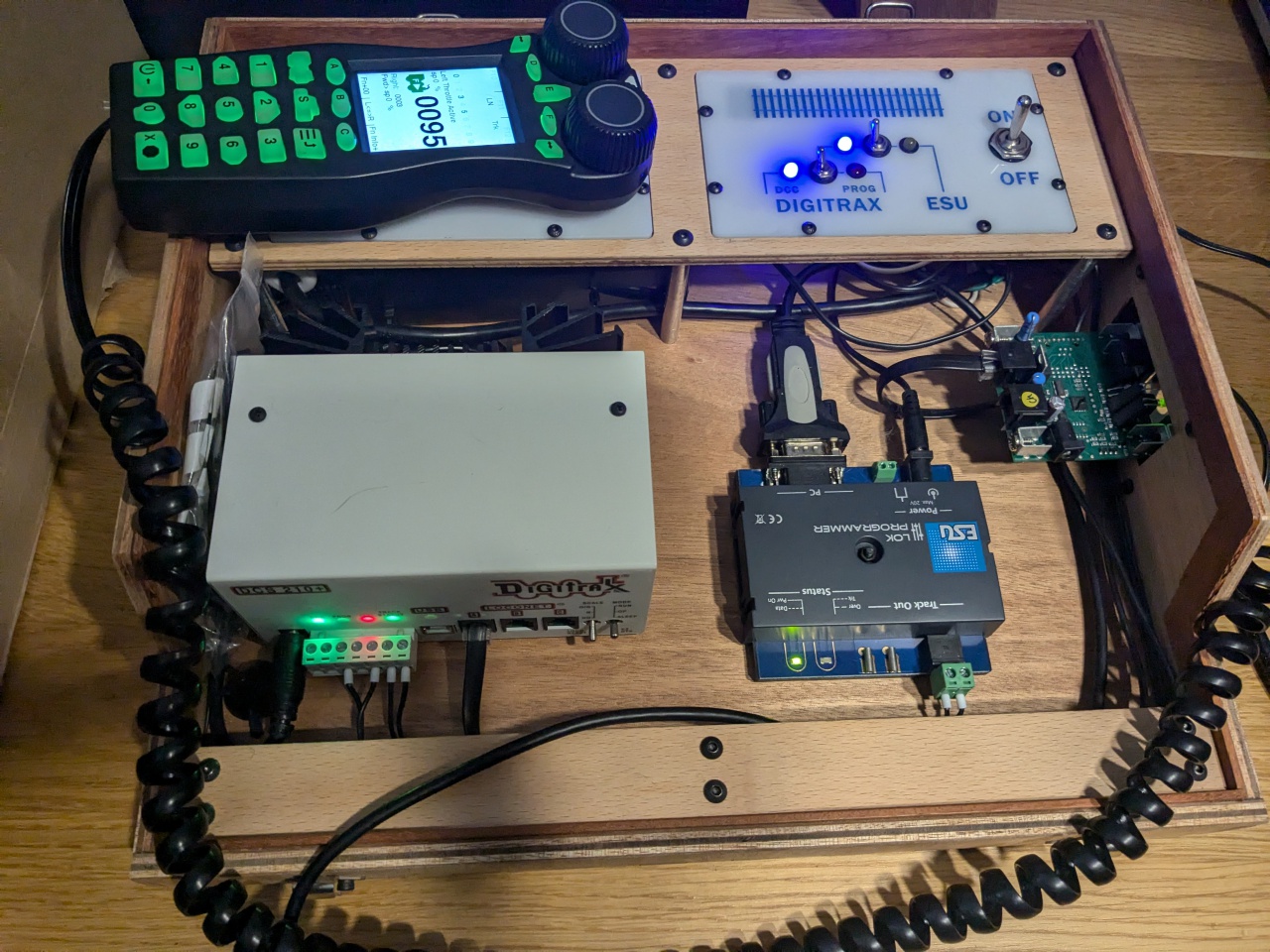

(#70338) diginewl válasza acszoli hozzászólására (#70336) Válasz Szept 27, 2024
Ott az ESU lokprogrammer!!!
Az tud POM módban is olvasni, az nem rángatja a dekódert, mert railcom alapon kiolvassa a dekódert.

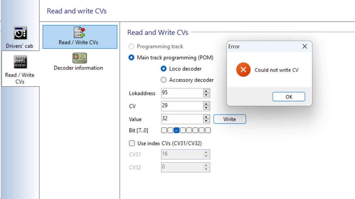

(#70344) acszoli válasza diginewl hozzászólására (#70341) Válasz Szept 28, 2024
15 éves MTH Protosound3.
Probáltam a programming track módot, abszolute semmi, POM mód screenshot csatolva, nem müködik. Az ESU semmilyen formában nem tudja olvasni, irni, a "Driver Cab" sem működik.

NEM!!!
Csak a kiolvasás! A neve elárulja: programozás a fő sínen. Itt nem lehet elvileg olvasni, sőt a címet sem lehet átírni, mert a CV1-t nem is engedi! Arra találták ki, hogy az adott mozdonyt egyik paraméterét át tudd írni a fő sínen. menet közben nem érdekes, hogy mi volt az adott CV értéke, lényeg, hogy mi lesz.
Dekódereket kiolvasgatni, tesztelni nem POM üzemben kell!
(#70361) csíkosháTTú válasza acszoli hozzászólására (#70337) Válasz Szept 29, 2024
Több kérdésem is van, mielőtt bármibe is mélyebben belemegyünk!
1: A Digitaxx-szal tudod mekkora a sínfeszültséged? Max 16V lehet H0-ban. Azért feszegetem ezt a témát, mert túl sok dekóderednél lépett fel hiba, és gyanús.
2: A nem ESU gyártmányú dekóderek esetében nyugodtan iktasd ki a rendszerből az ESU LokPorgramert, inkább akadály, mint segítség.
3: Világítások. Nem tudom, hogy az adott mozdonycímen, ahol gond van a világítással, ott a központ milyen sebességlépésben adja a parancsokat? 14, 28, 128? A régebbi dekóderek - pár amcsi, és a Lenz-k is, nem kapcsolják a világítást 128 fokozat esetében, mert nem tudják értelmezni a parancsot csak 28-as lépés esetében. Vagy még régebbi dekóderek esetében 14-ben. Sok ilyen dekódert még kiolvasni/programozni sem tudsz, ha a vezérlőd 128-as fokozatban van.
4: A TRIX ESU dekódere javítható, ha szerencsénk van, és a processzora nem szállt el, akkor a műhelyben is.

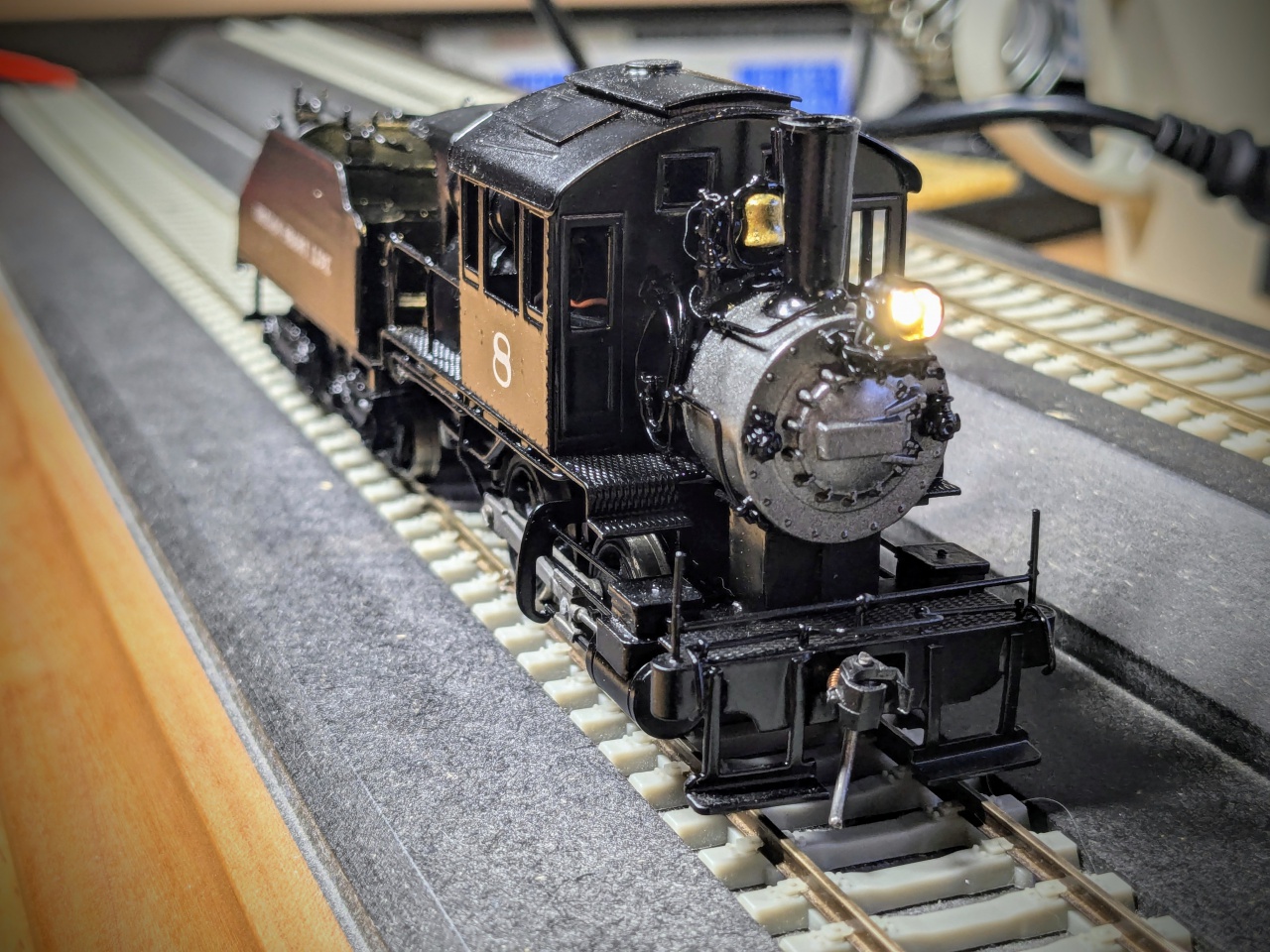

(#70369) diginewl válasza csíkosháTTú hozzászólására (#70360) Válasz Szept 30, 2024
Elnézést!
Van ESU Lokprogrammerem, de bevallom eddig csak zenét töltöttem föl vele ESU dekóderbe. Meg néha kiolvastam vele néhány CV értéket. Egyébként a Digitools Programmerét használom. Az viszont tud POM-ban olvasni is. Nem tudom hogyan csinálja, de ír/olvas POM-ban, ha aktív a dekóderben a RailCOM. Ebből gondoltam hogy a railcom kell a POM olvasásához. Eddig Kühn/Digitools/ESU/és egyéb ismeretlen dekóderekkel használtam, mindegyikkel szót értett, ahogy a Nano-Xs88 központom, de ez utóbbinál csak a direkt CV írás/olvasást használom.
Nem gondoltam volna, hogy az ESU ennyire egyedi DCC dialketust használ - elnézést!
Mindenesetre gyanús, ennyi dekóder elhalálozás, bár lehet jó lenn több évnyi állás után előbb járatni egy picit, aztán programozni... a fene se érti ezeknek az Ámeriai Gőjzösöknek a lelki világát.

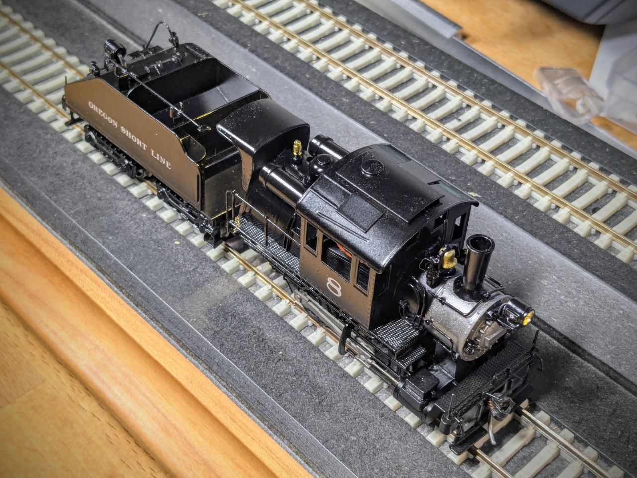

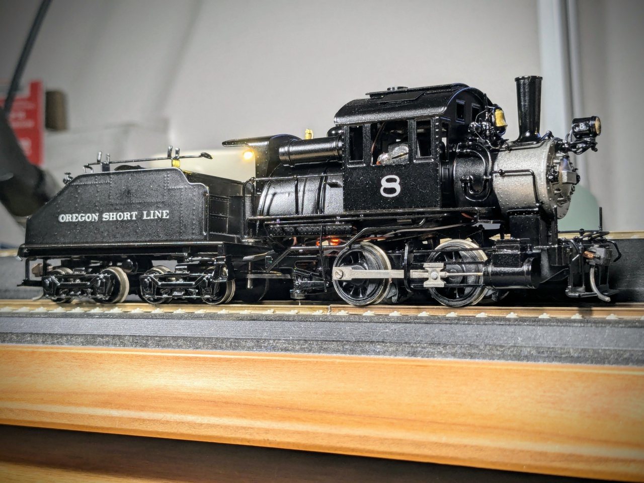

(#70370) diginewl válasza diginewl hozzászólására (#70302) Válasz Szept 30, 2024
Telefonos visszajelzés alapján jelzem a fórumtársaknak, hogy a felélesztett Paragon3 gőzös a hétvégén 2-3 órán át jött/ment a tulajdonosa legnagyobb örömére, egy általa összerakott ideiglenes pályán.
Köszönöm a támogatásokat, és Segítségeket!
(((Most itt van nálam az a szerkocsi, amit próbára rákötöttek, amivel ment néhány métert. Aztán visszatették az eredeti gőzösre, ott meg csak már hátra megy a gőzös... rendeltem ehhez is végfok ic-t...)))

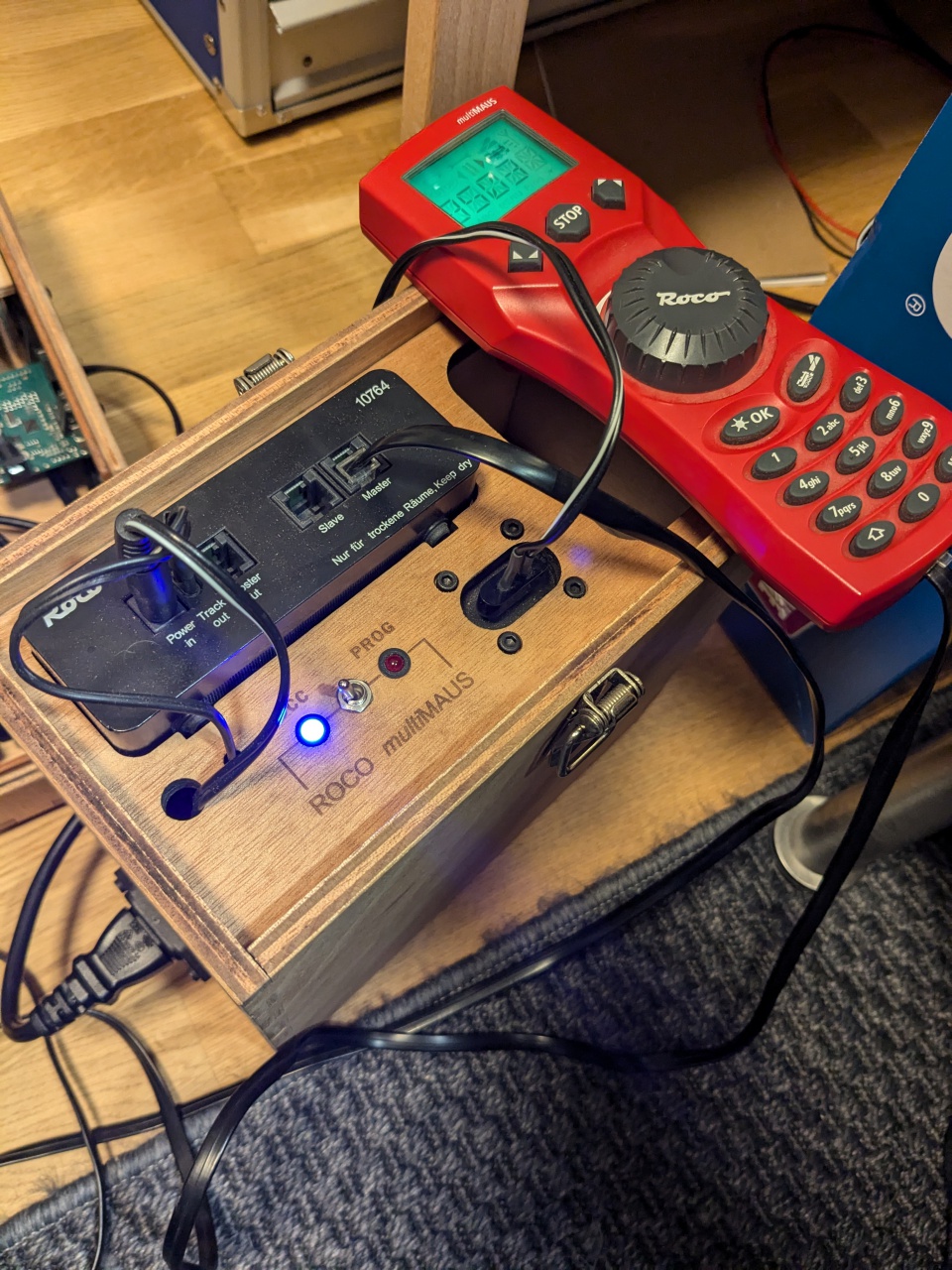

(#70372) acszoli válasza csíkosháTTú hozzászólására (#70361) Válasz Szept 30, 2024
Nos, az MTH QSI dekoder problémájára a következő megoldást találtam:
Az ezer éves piros Multimaus írja szépen a mozdonyt. Sikerült long address-t beállítani, meg a többi dolgot. Ezen van egy 10Ohmos ellenállás is egy régebbi ROCO javaslat alapján a régi QSI deköderes amerikai mozdonyokhoz. EZ normál CV varázslatokhoz kell, a POM módban nem volt rá szükség.
Ehhez ezt Bővebben: Link-t használtam
Csikos, a kérdéseidre a válaszok:
1 - A Digitraxx stabil 14 V körüli sínfeszt ad. (A Multiegér 9-20 V között ugrál
2 - Az ESU programmert, csak akkor próbálom idegen dekóderen, ha nincs más megoldás, vagy nem tudom mi van a mozdonyban
3 - Valószínűleg igazad lesz ebben a speed-step kérdésben. Az éppen előttem lévő MTH 4-12-2 világítása nem ment 14 step-ben, de afölött igen, valószínűeg a többinél is végig kell zongorázni.
4 - A Trix ESU deköderét szívesen kiszerelem, és elpostázom neked. Nincs kedvem újat venni bele. És nagyon szépen köszönöm.
És a többi segítséget is köszönöm szépen.
