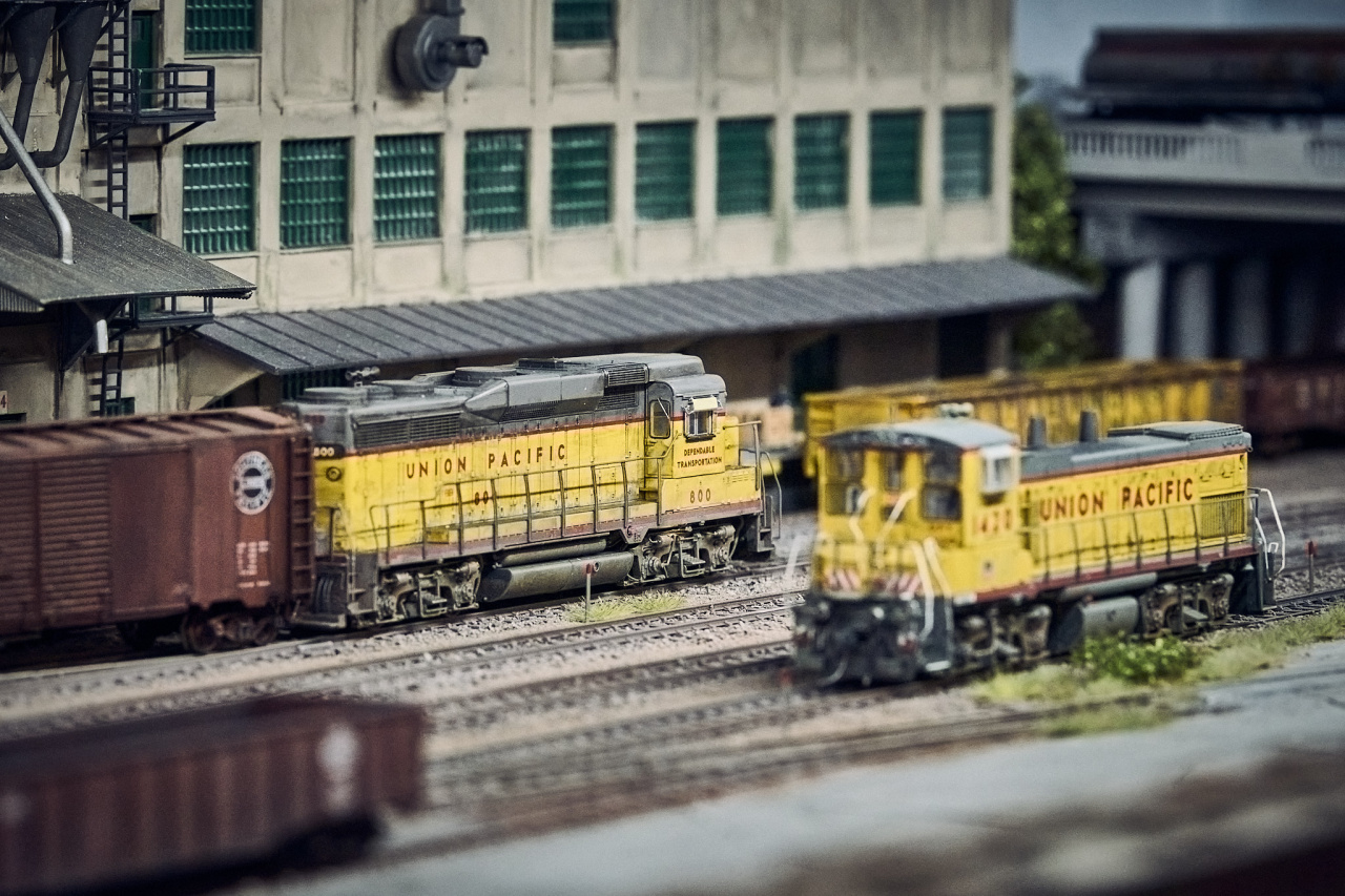

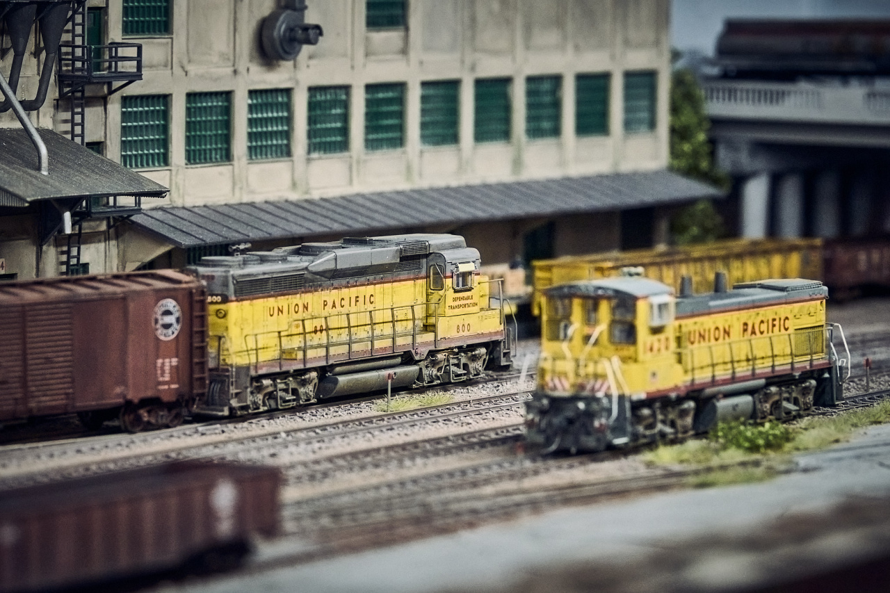

Na hogy ne unatkozzatok, egy gyári modellel kezdem.
Egy UP busz.

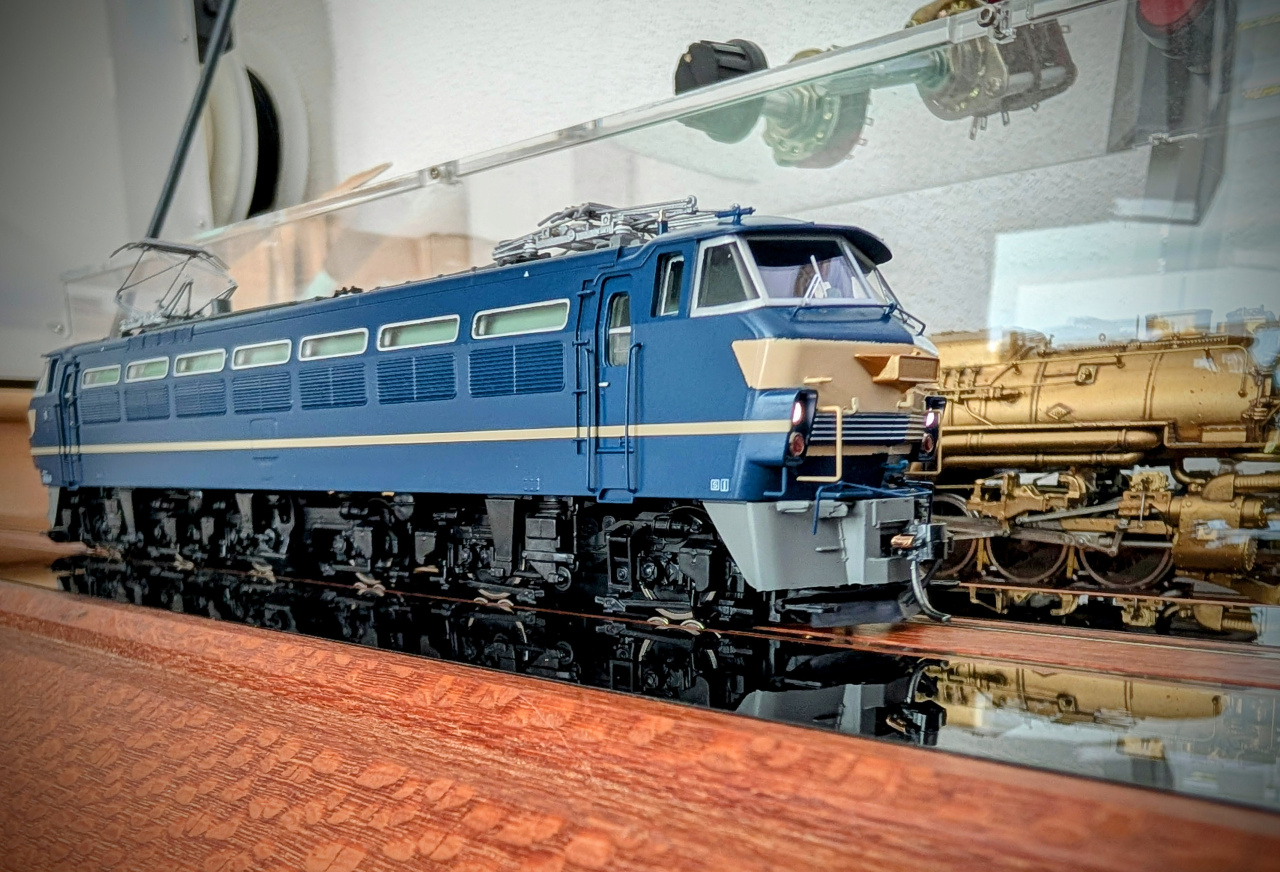

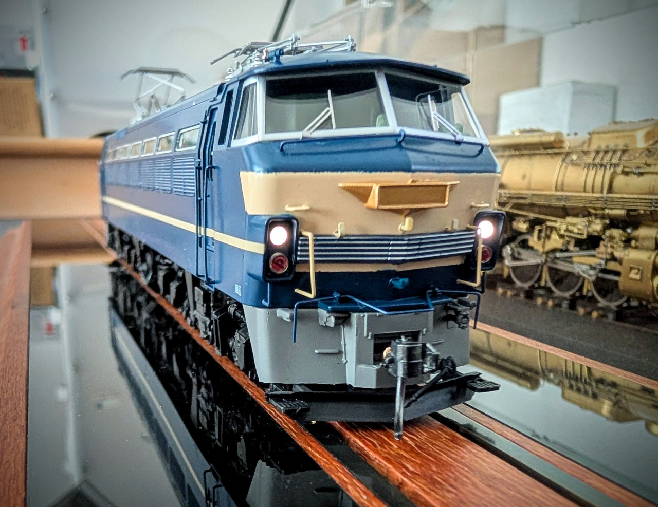

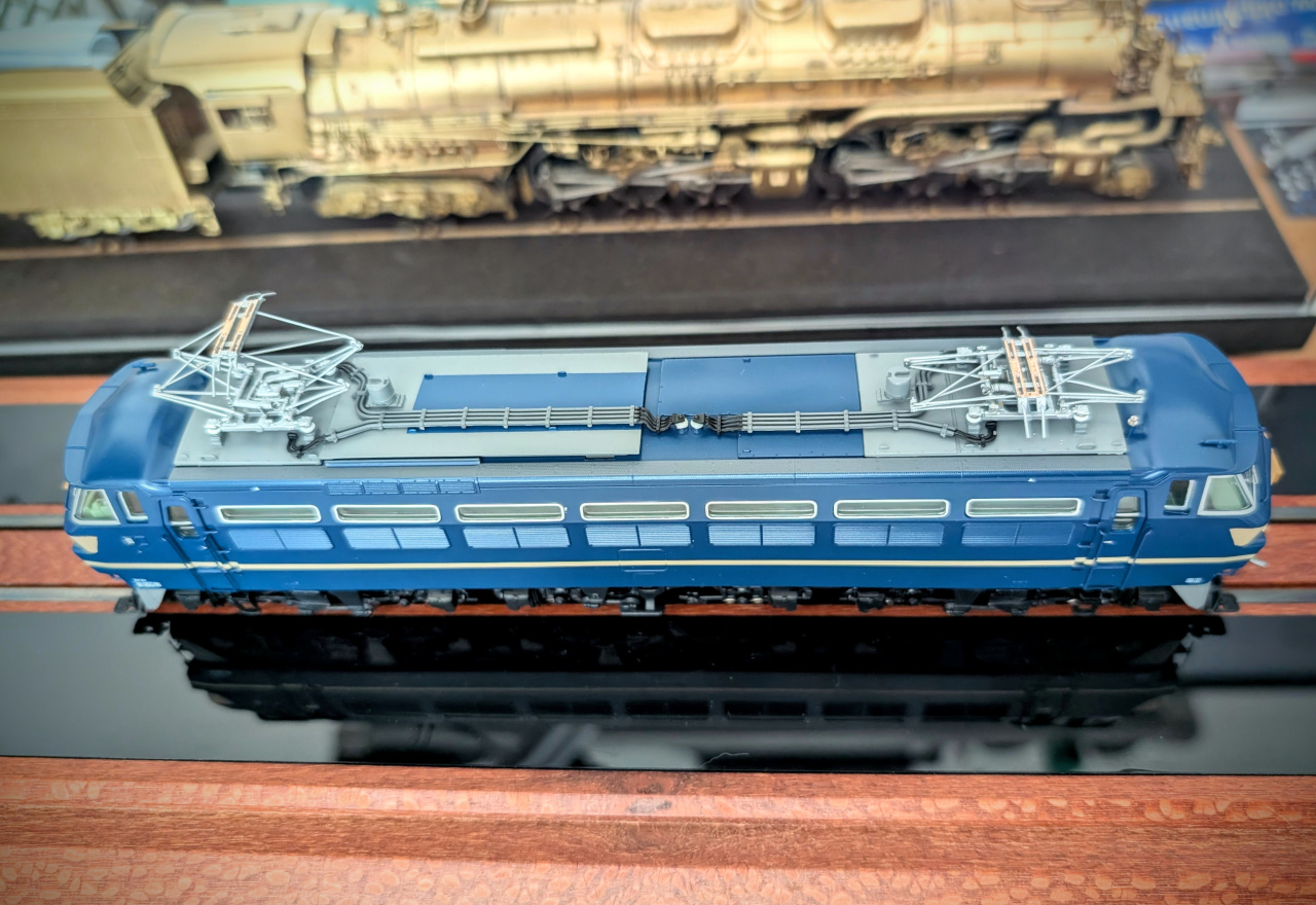

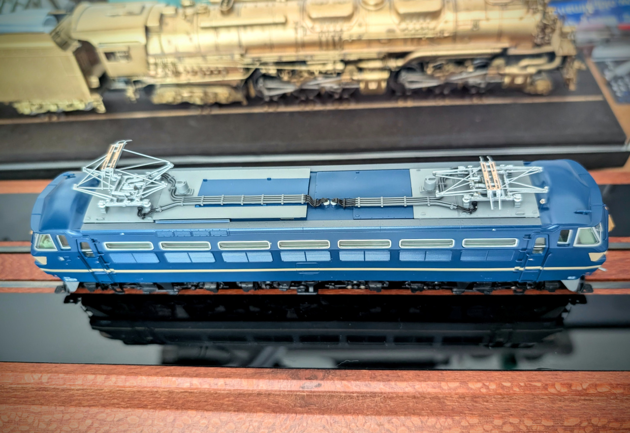

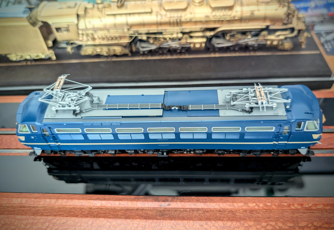

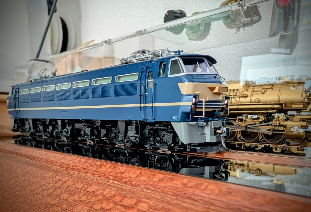

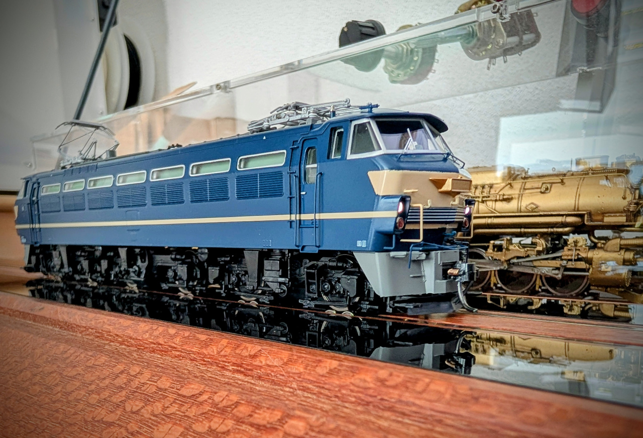

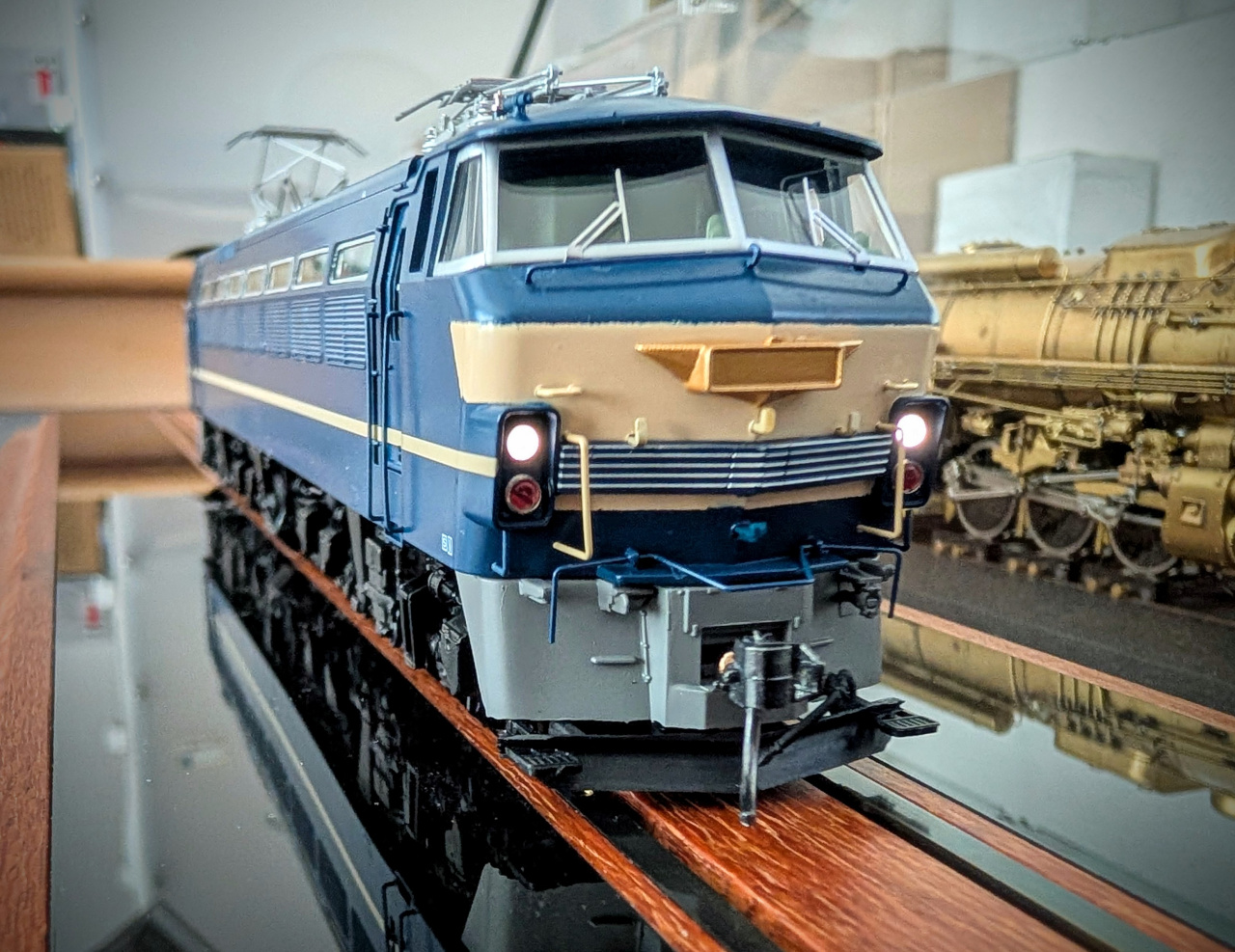

Na megjött a Japán gép.
Tomix - Prestige Modell
EF66-os mozdony.
1:80-as méretarány

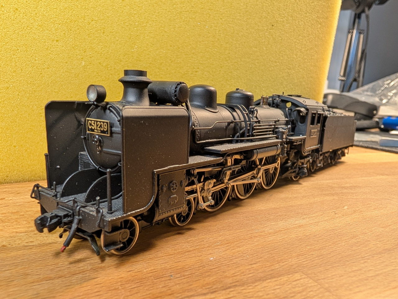

Nekem méretarányban kisebb gözös jött:
Egy ilyen mozdony huzta a vonatunkat.

A DCC nem divat Japánban? Ebben az EF66-osban semmiféle digitális előkészítés nincsen, csak az alapvető fények, és ennyi. Belül nem is férne el semmi anélkül, hogy be lenne marva a dekóder helye a hatalmas fémöntvénybe, ami teljesen kitölti a mozdonyt. Nagyon érdekes, hogy amúgy mennyire igényes a modell kívül-belül is, még ott is, ahol nem látszik. rengeteg kiegészítő tábla, dombornyomott fémhatású feliratok, fém kiegészítők.

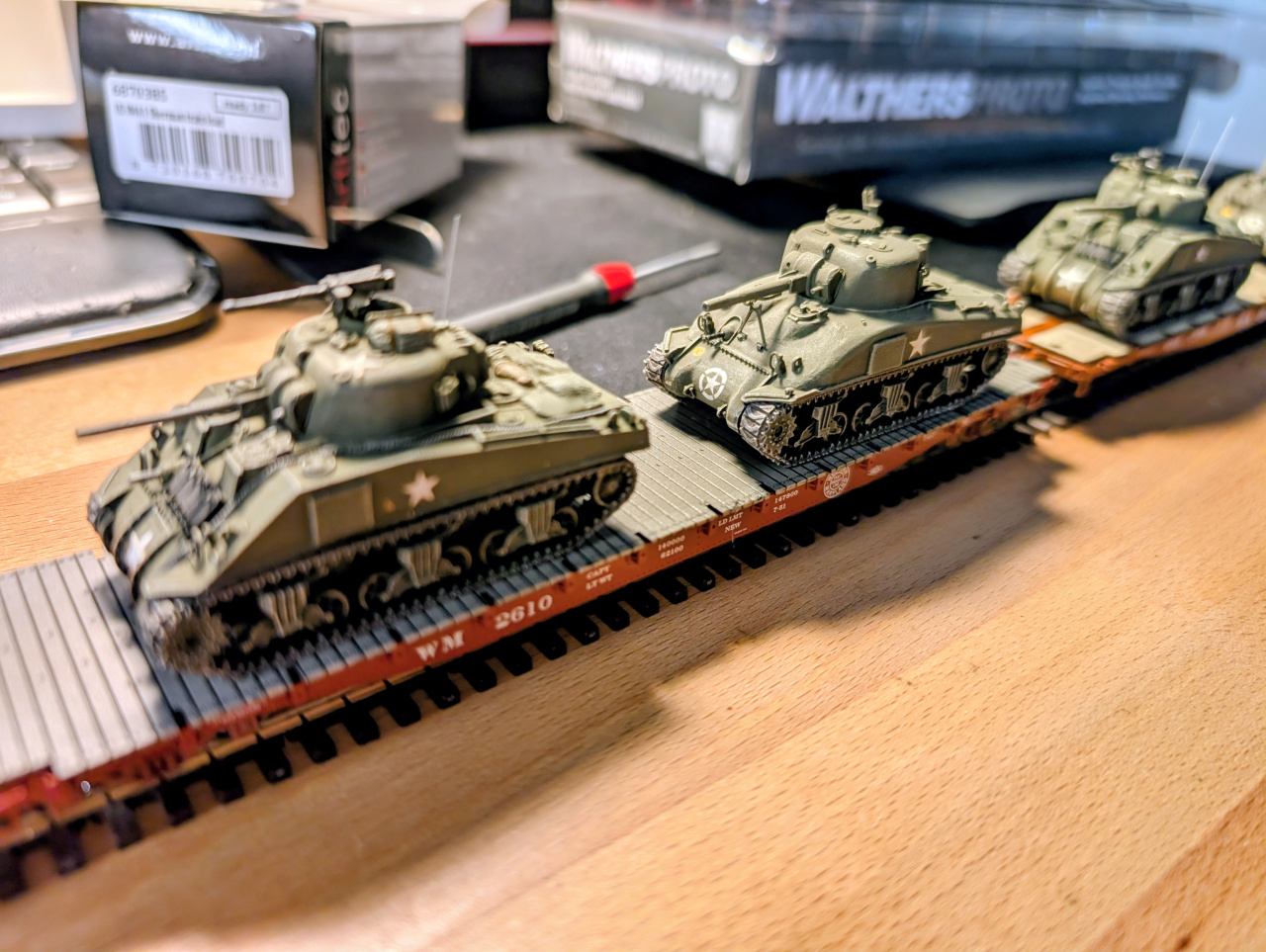

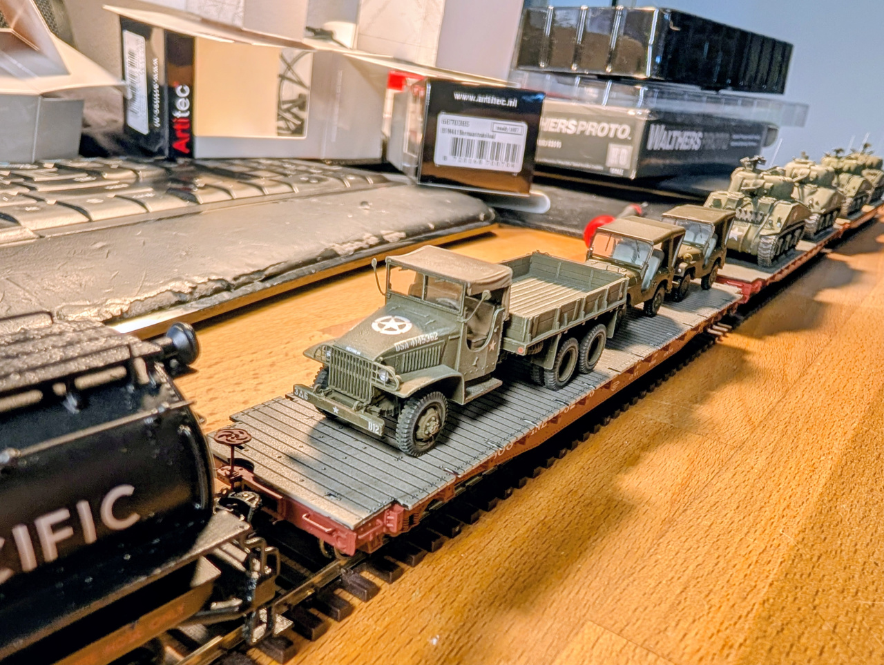

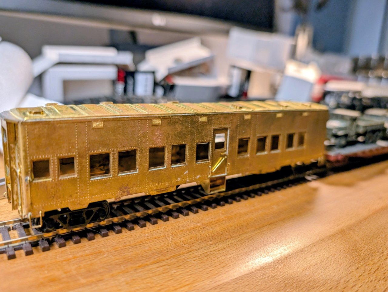

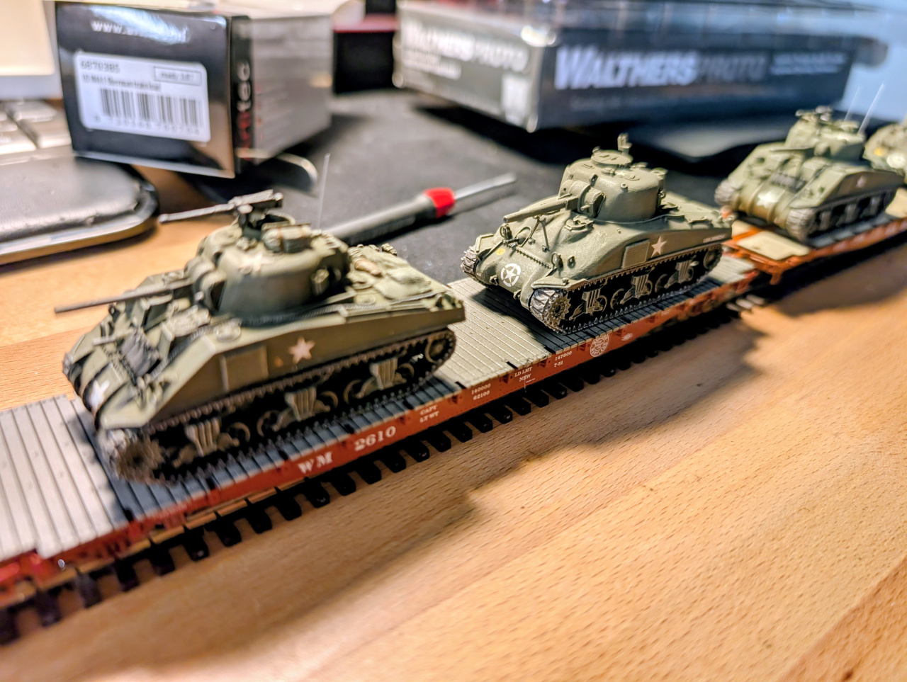

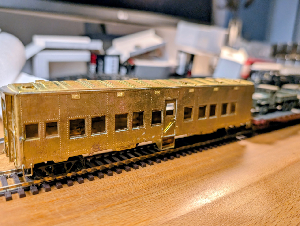

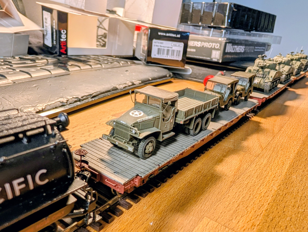

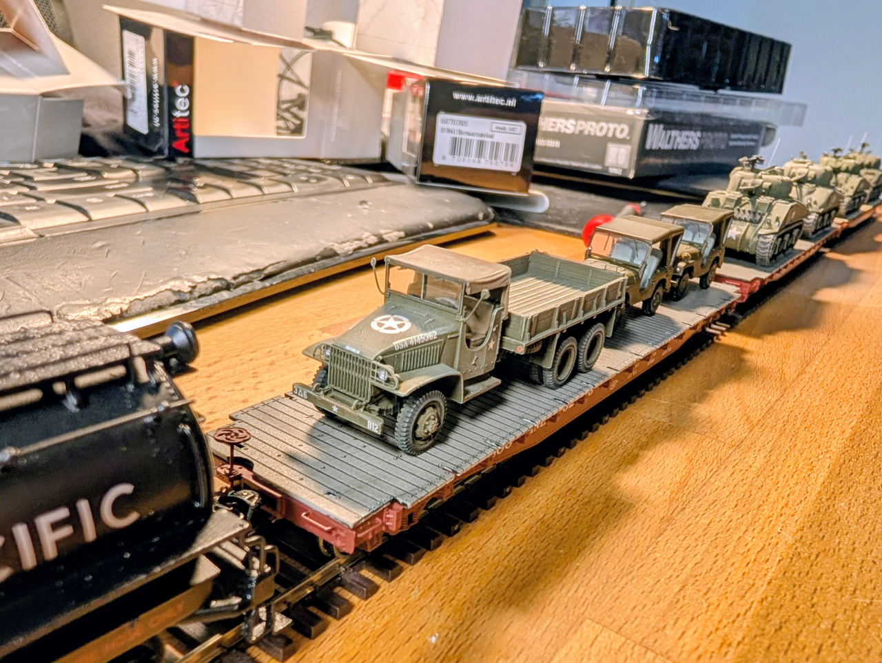

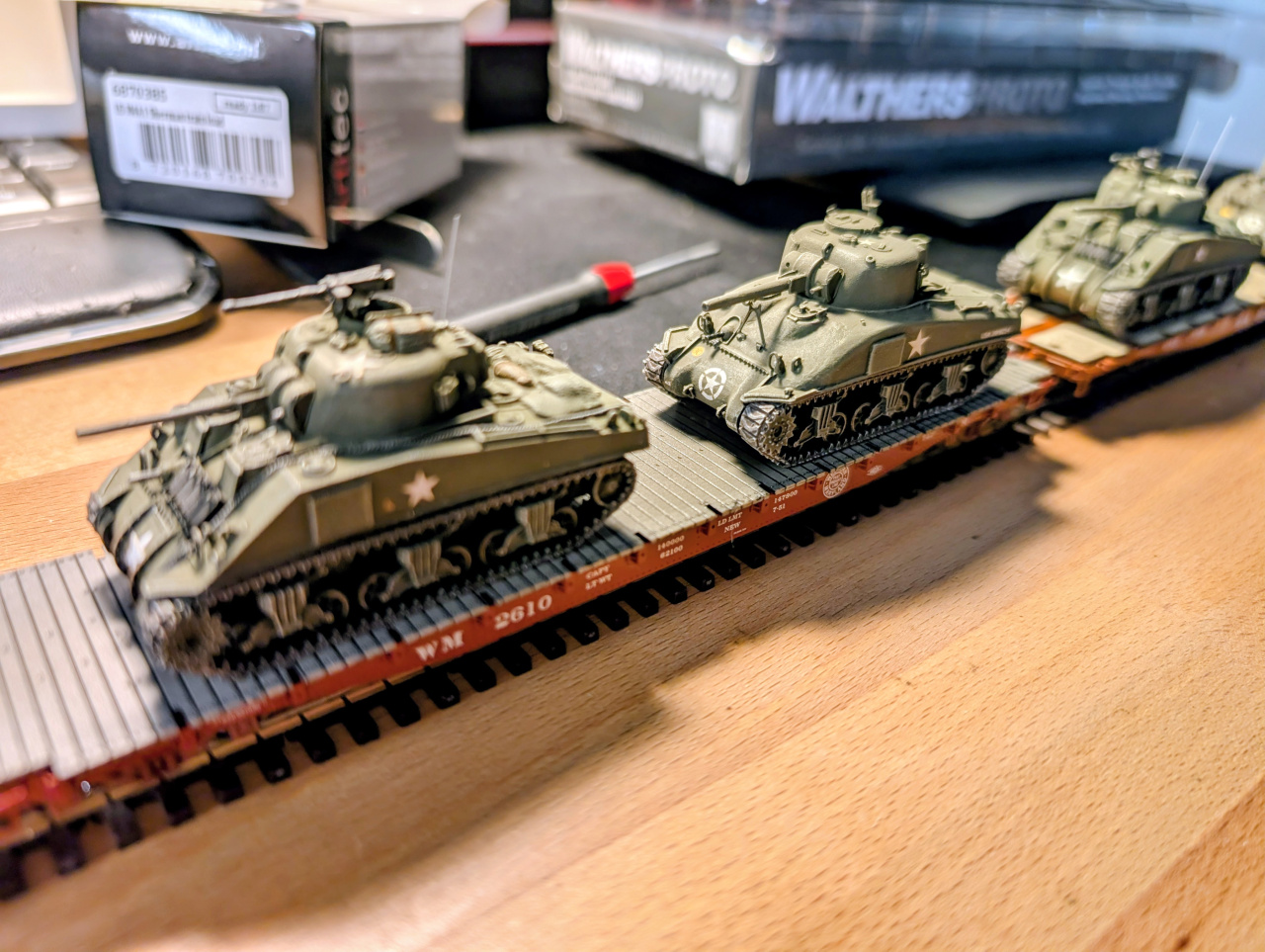

Lassan összeáll a katonai vonat. Ez az még hiányzik, Troop car-t be kell fejezni, festeni kell, szállítmányt rögzíteni, még egy caboose-t kellene találnom, ami passzol hozzá. Kb ez lesz a consist:
Trooper car, Flat car with Tanks, Flat car with tanks, Flat car with trucks, Flat car with Jeeps, (Helium car), (Heavy load depressed Flat car), Military Caboose
