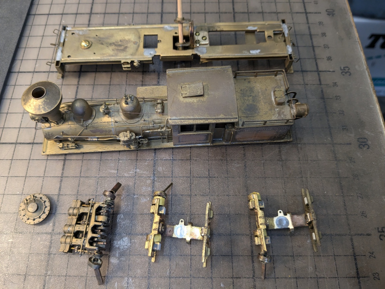

(#70374) acszoli válasza etwg hozzászólására (#70266) Válasz Szept 30, 2024

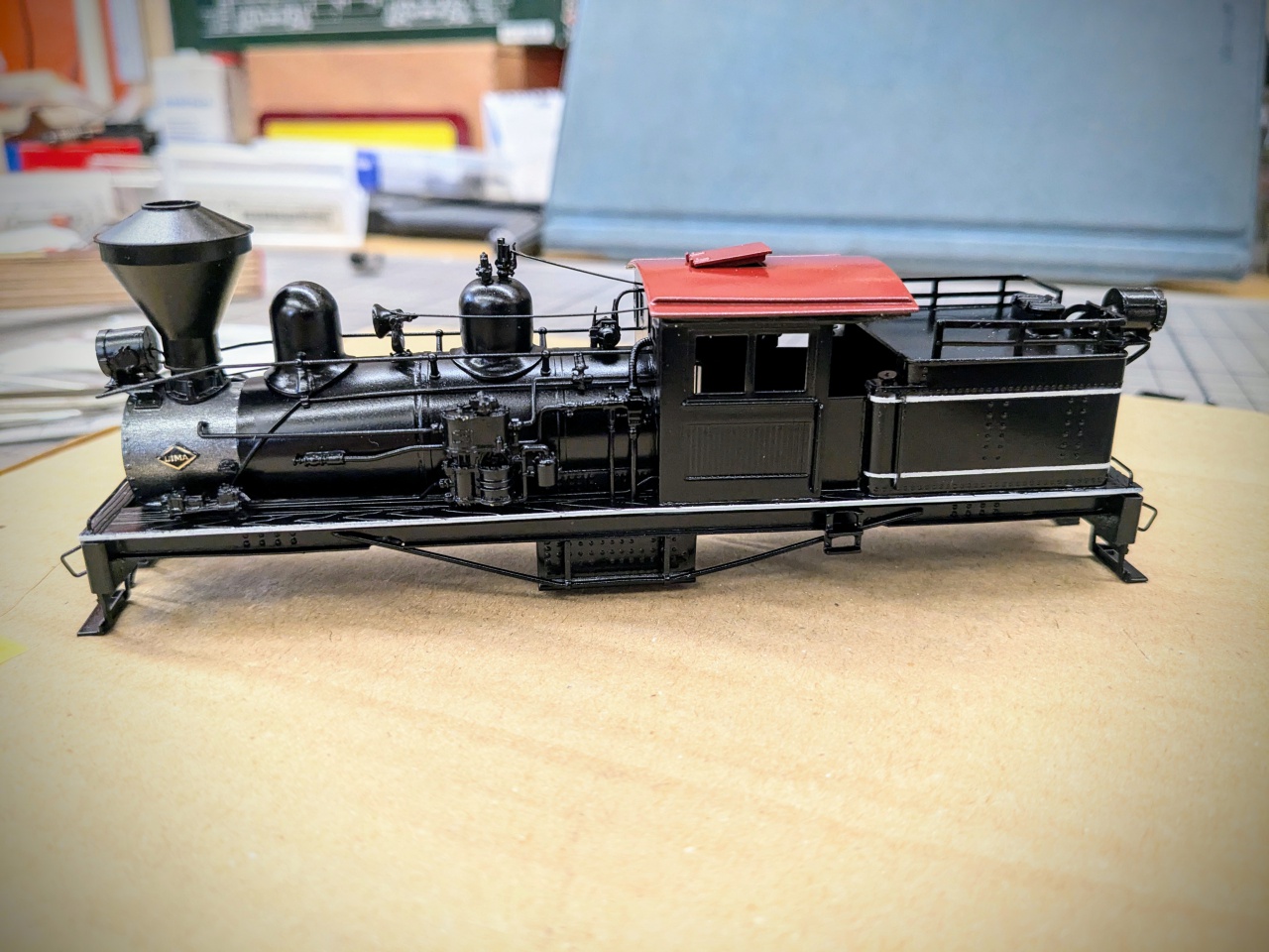

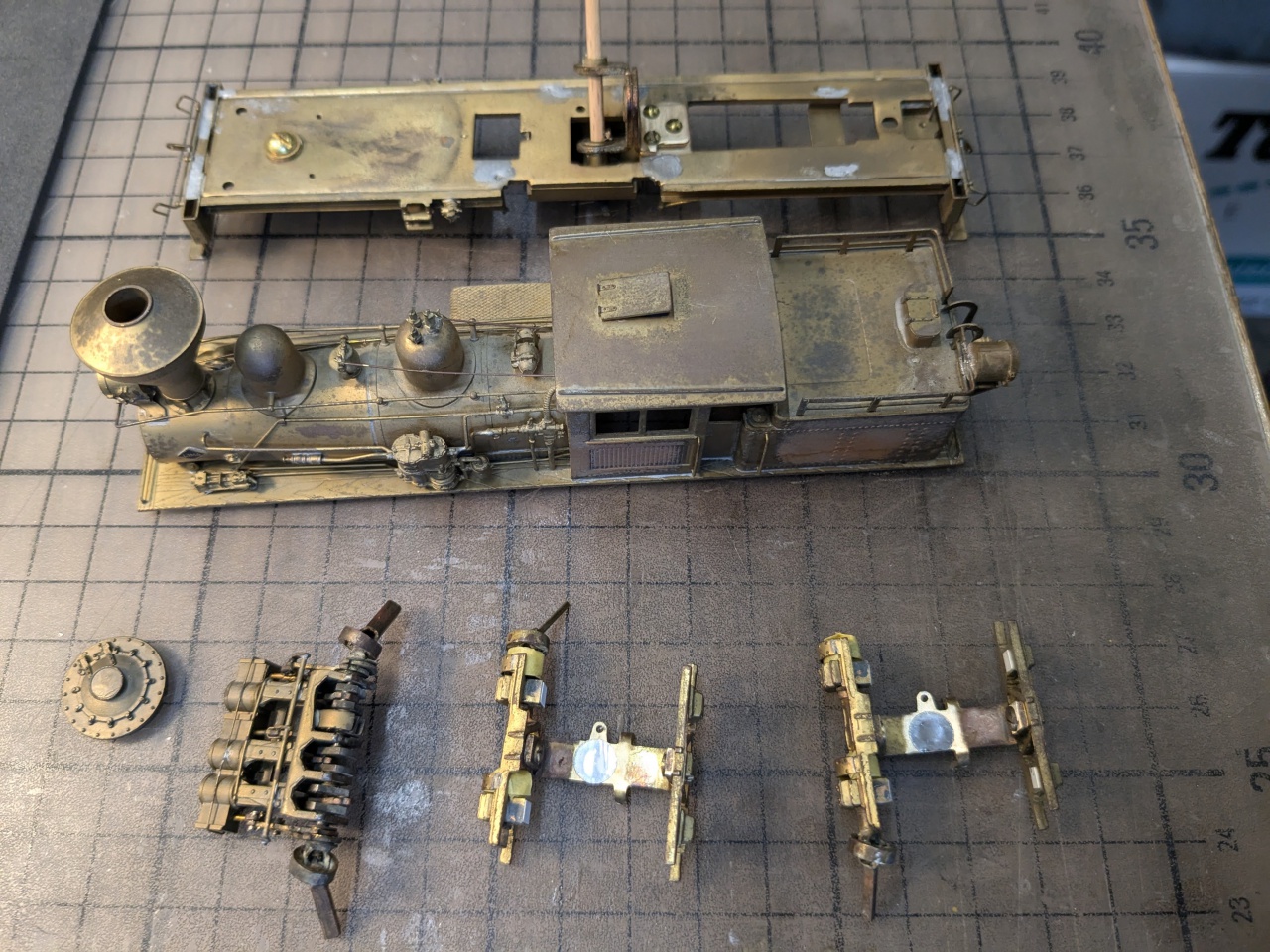

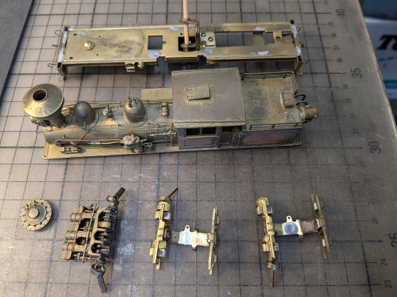

Hát elkezdődött. Várja, hogy homokot szórjak rá. (Aluminium Oxidot egész pontosan)
(#70375) róbertke válasza acszoli hozzászólására (#70374) Válasz Szept 30, 2024
Én meg hidegvizes borogatást (magyarul priznicet) rakok a homlokomra
(#70376) acszoli válasza acszoli hozzászólására (#70372) Válasz Szept 30, 2024
Jah, és a nagy kérdés: Miért?
(#70377) etwg válasza acszoli hozzászólására (#70374) Válasz Szept 30, 2024
Ez nagyon hasonlit az enyémre !
Szép lesz!
(#70378) acszoli válasza etwg hozzászólására (#70377) Válasz Szept 30, 2024
Igyekszem

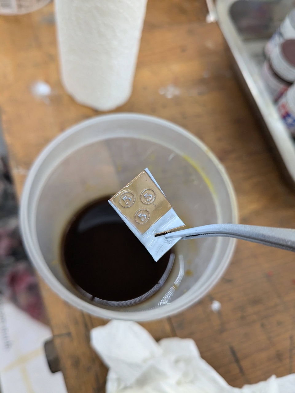

(#70390) acszoli hozzászólása Válasz Okt 3, 2024

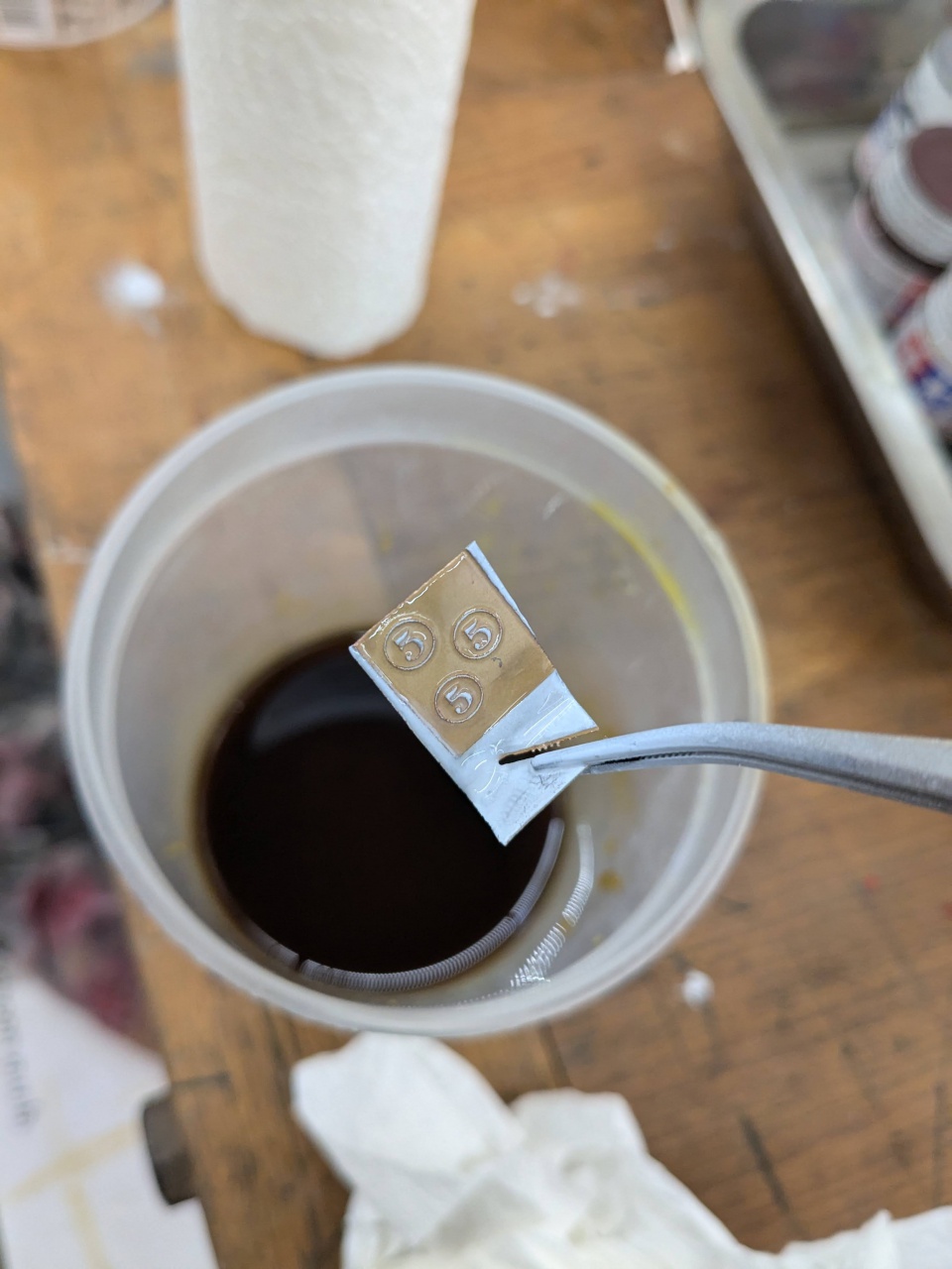

Nem tudod mennyi maszkolás volt ez!

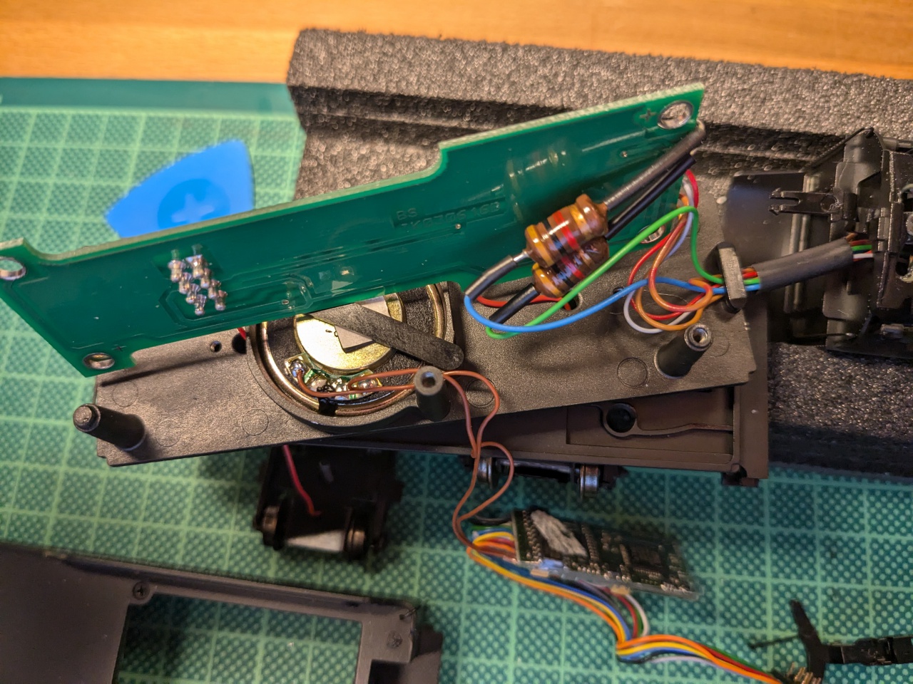

(#70392) acszoli válasza csíkosháTTú hozzászólására (#70384) Válasz Okt 3, 2024
A dekóder elég, vagy a panel is kell?
(#70393) csíkosháTTú válasza acszoli hozzászólására (#70392) Válasz Okt 3, 2024
Csak a dekóder a hangszóróval. Utóbbi azért kell, mert már nincs nekem sem 100Ohm-os darab a műhelyben.
(#70394) acszoli válasza csíkosháTTú hozzászólására (#70393) Válasz Okt 3, 2024
Oké! Küldenél egy nevet címet üzenetben? Köszönöm!

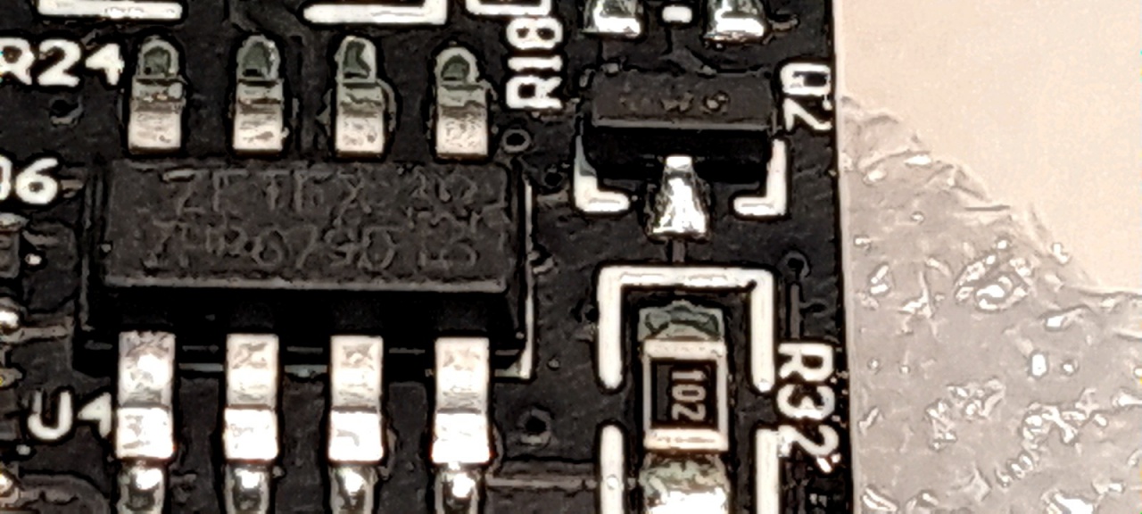

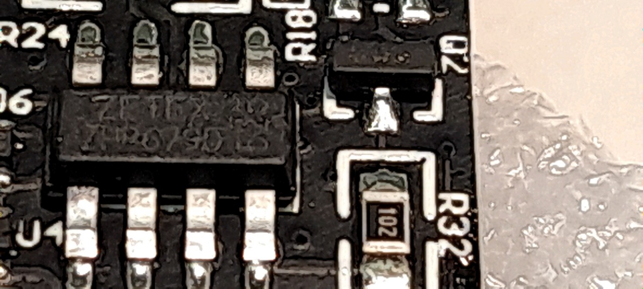

(#70447) diginewl válasza diginewl hozzászólására (#70370) Válasz Okt 9, 2024

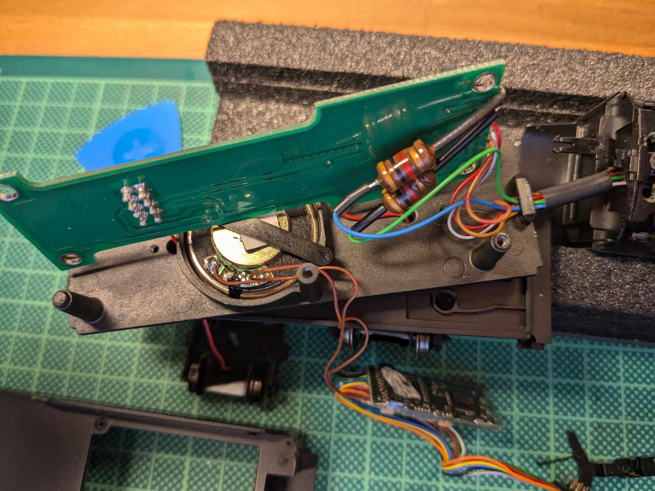

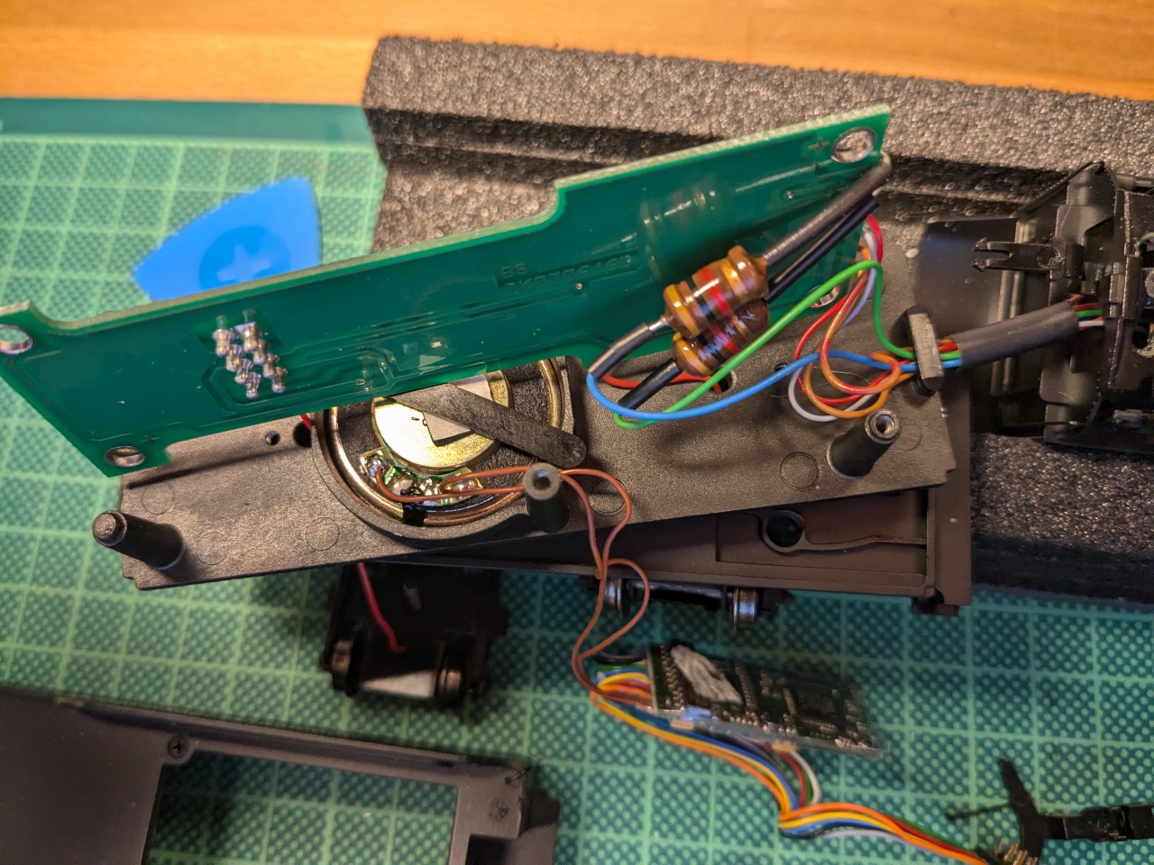

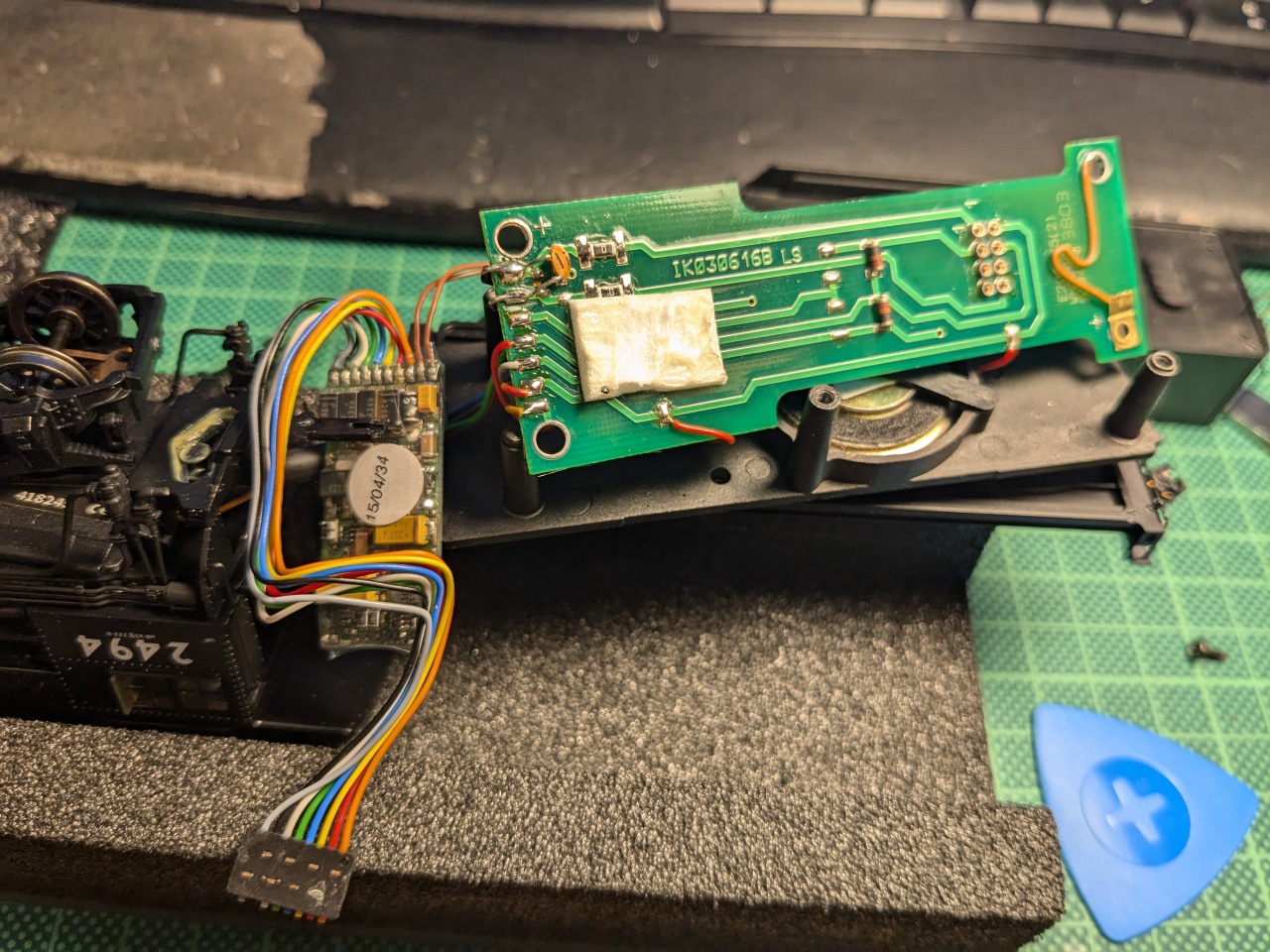

Aki még tud követni. Megjavult a másik mozdony szerkocsija is, IC motor végfok cserével. Most ez is jön/megy. Jó, hogy ilyen böhöm nagy IC van benne, mert legalább ki tudtam cserélni.
Ezen nem látszik égésnyom, de ez volt a hibás, mert csere után a mozdony tudott már mindkét irányba menni.
Kettő BLI mozdony így újra szolgálatban.
Itt a vége!

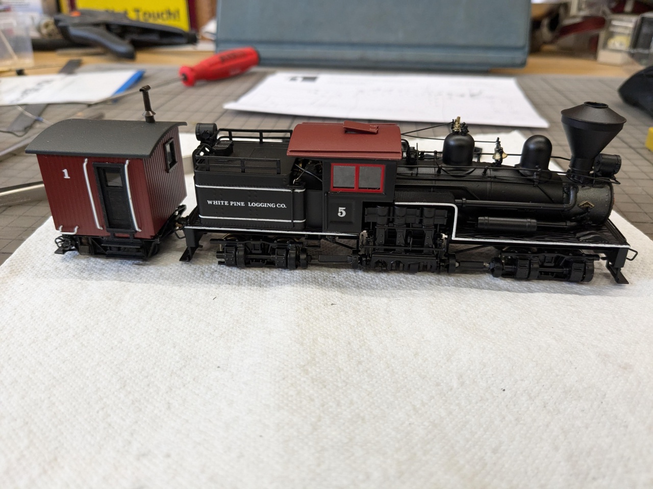

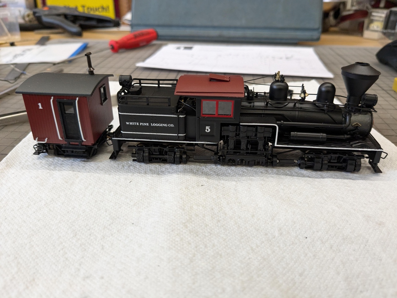

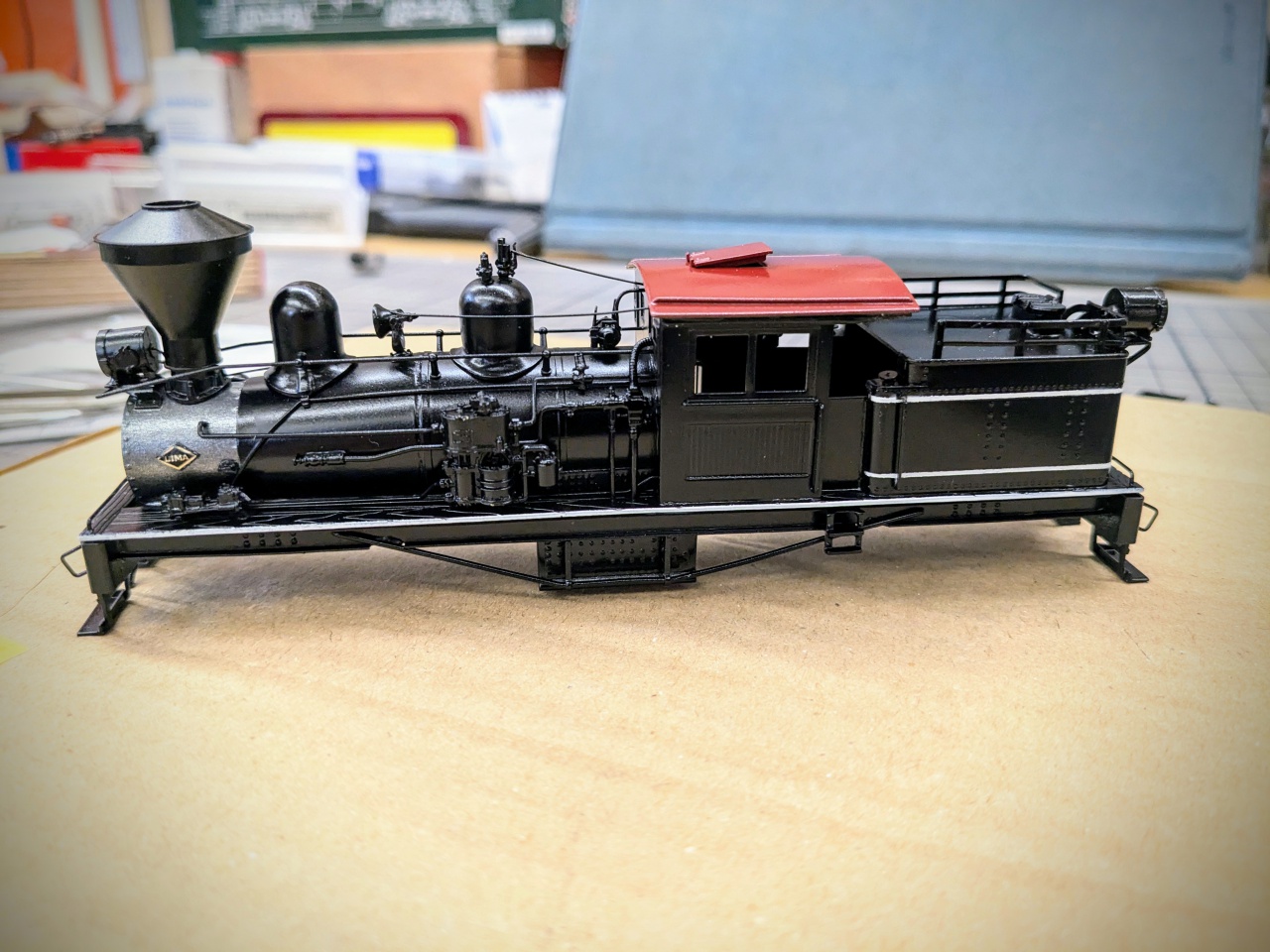

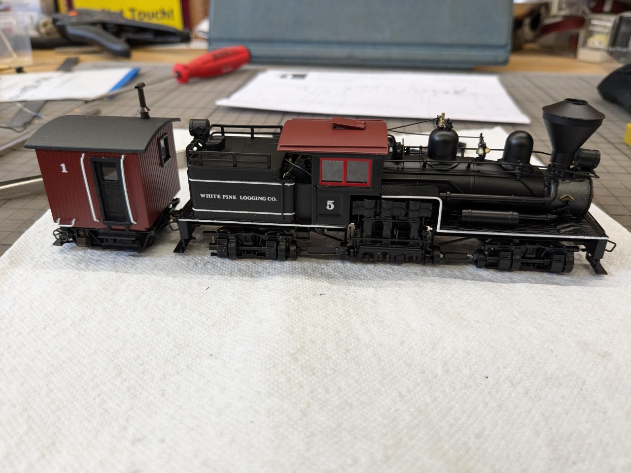

(#70496) acszoli hozzászólása Válasz Okt 19, 2024

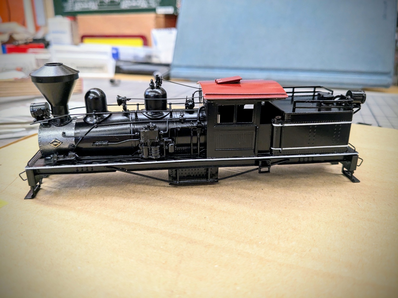

Festés kész, kapott egy utánfutót is
A motort kicsit át kellett alakítani, mert az egyik szénkefe tartó a testen volt, esztergáltam rá egy plasztik konzolt, most már lehet digitalizálni. Lámpa üvegek is megvannak. Egy 5-ös réztábláblácskát is marattam a jó öreg vaskloriddal. Meg készül rá egy levehető farakás. Folyt köv.
(#70497) etwg válasza acszoli hozzászólására (#70496) Válasz Okt 19, 2024
Szép lett!
(#70503) acszoli hozzászólása Válasz Okt 20, 2024
(#70504) etwg válasza acszoli hozzászólására (#70503) Válasz Okt 20, 2024
Jo lett!
A jelenlegi Shayek szinte mind át lettek épitve olajtüzelésre ( az erdötüzveszély csökkentése miatt), azokon a tüz nem a kazán hátso részén villog ( ott nincs semilyen nyilás) hanem a tüzszekrény kéményfelöli oldalán mert az olajégö tüze van a rostra irányitva. Gyakorlatilag az égés kb 10 cm-re a külsö fal elött kezdödik és onnan akár egy lángszoro hatol be a tüzszekrénybe - ráadásul nagy ricsajjal. ( igy a digitális hang sem igen stimmel).
Az eredeti fatüzelésnél a tüzet csak az ajton keresztül lehetett látni, alulrol semmi képpen nem, mert a rost alatt még ott volt a hamuláda, az meg elöre ( kémény felé ) lejtett.
(#70505) acszoli válasza etwg hozzászólására (#70504) Válasz Okt 20, 2024
Ehh, köszi az infót Ez fa tüzelésűnek néz ki a szertartály alapján. Egy vizbetöltő nyílás van, és ott van a keret a fának, legalábbis a fotókon így láttam.
A tűztér villogást akkor átrakom a konyhába, hamár beleszenvedtem azt a LED-et.
Az ESU weboldalán ez a Shay hanganyag, sajna mást nem tudok rátenni.
Köszi a sok segítséget!
(#70506) etwg válasza acszoli hozzászólására (#70505) Válasz Okt 20, 2024
Nemsokára rakok fel egy filmet erröl a Shayröl. Eredetileg mind fa- illetve széntüzelésü volt ( a normálnyomtávuak ). Ezeket alakitották át az utolso több mint fél évszázadban olajtüzelésre meghagyva maximálisan az eredeti formát. Az olajtartály a szerkocsi aljára lett elhelyezve a tetején meg némi dekorácionak raktak néhány fadarabot.

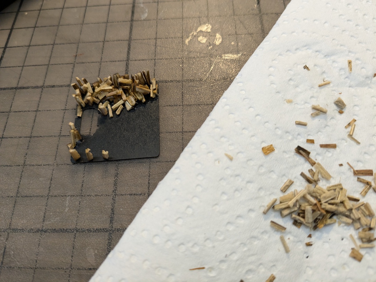

A modellen a fa imitáció levehető, nem szerettem volna a mozdonyt összeragasztgatni. Ha azt mondom 1919-es az én fantázia mozdonyok, akkor maradhat? ;)

Ami a fát illeti nyilvánvaloan maradhat, mert hozzátartozik az illuziohoz még akkor is ha olajjal tüzelnek. Amugy ez elég érdekes kérdés, mert az égéshez komoly huzat is kell, amit 3 ilyen kis henger nem tudom, hogyan tud biztositani.

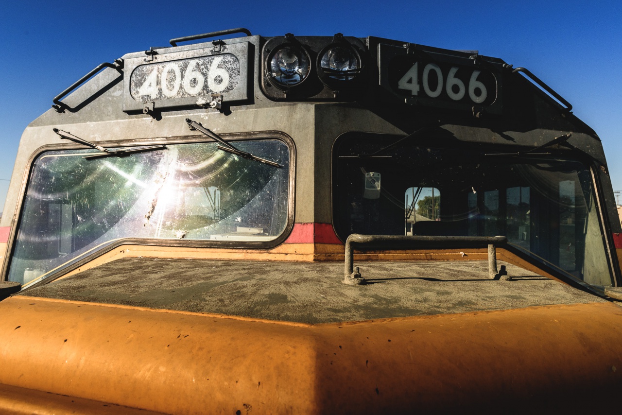

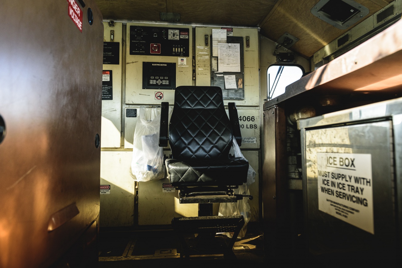

(#70569) acszoli hozzászólása Válasz Okt 26, 2024

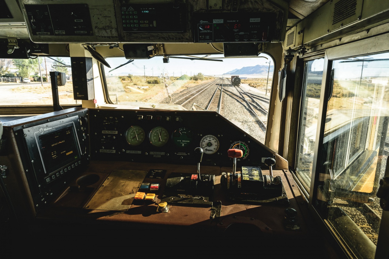

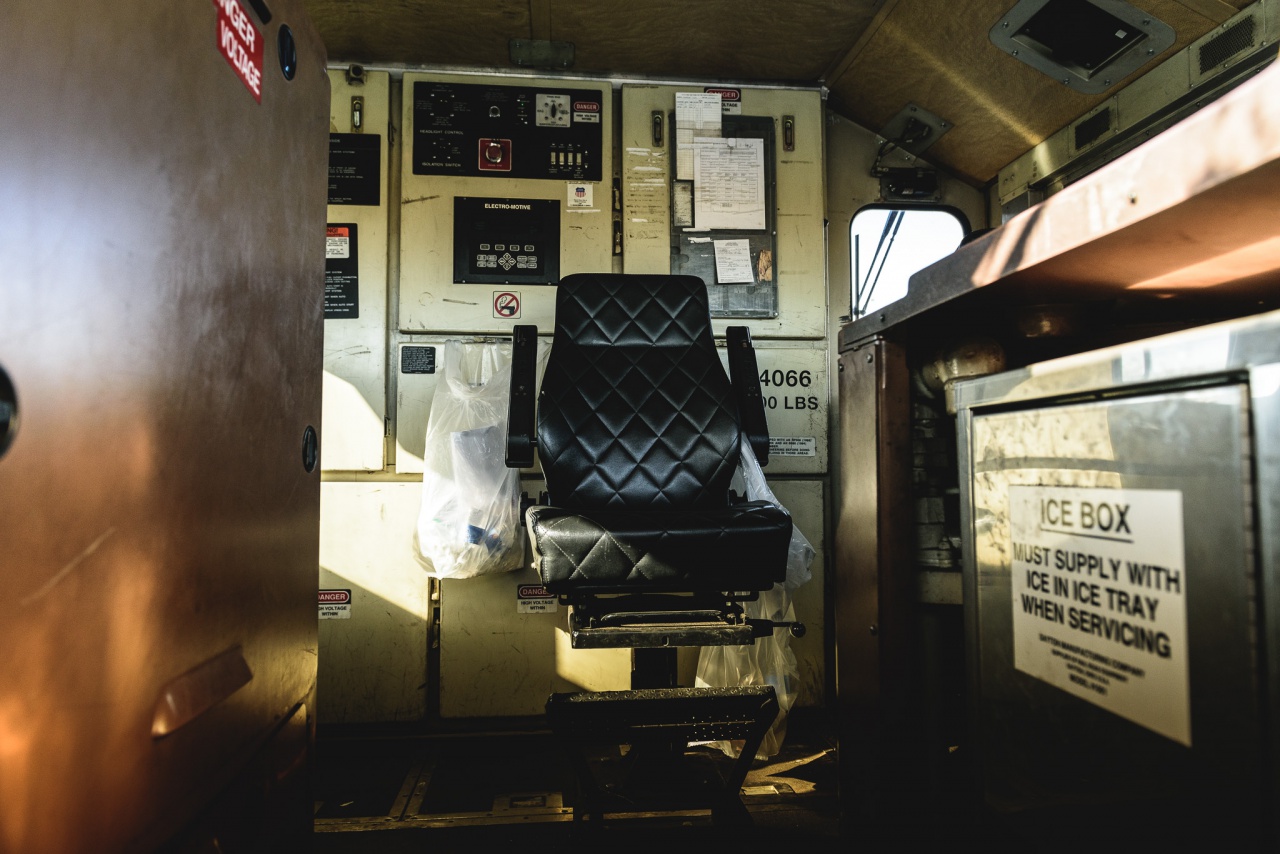

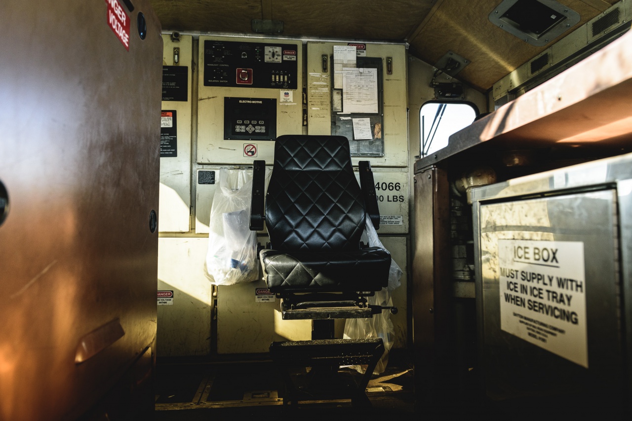

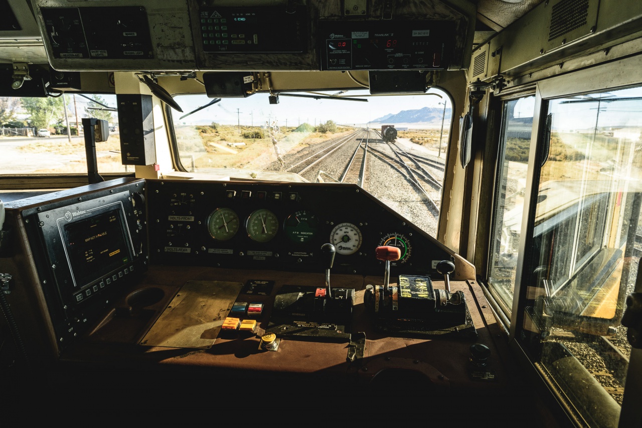

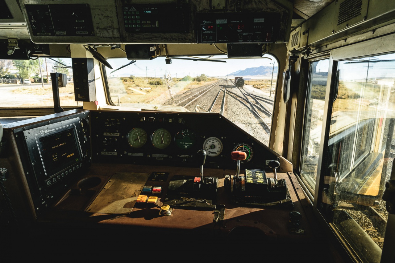

Na ezt most olvastam, Cikk a Devine vonat balesetről 1997 elég hosszú olvasmány, ebben írnak arról, hogy az egyik mozdonyvezető kért egy szolgálati autó fuvart a boltba, amíg várakoznak.
Érdekes, hogy mennyi járulékos szolgáltatás kell egy olyan munkához ahol sokszor a világ végén álldogálnak órákig.
Anno voltam egy UP SD 70-es fülkében, biztos van, de nem emlékszem, hogy láttam volna wc -t. 4 vagy 5 szék is volt, 10 ember simán elfért volna benne. Van valami könyv, írás, a modern kori amerikai mozdony személyzet életéről?

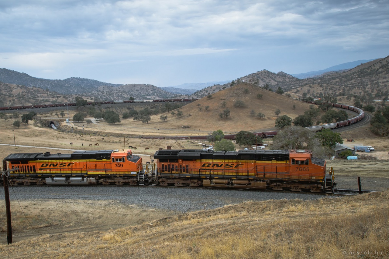

(#70570) etwg válasza acszoli hozzászólására (#70569) Válasz Okt 26, 2024
Az amerikai mozdonyok egyik fö jellegzetessége a hatalmas tér nemcsak a vezetöfülkében. A motorházban sincs nagy zsufoltság. WC valamikor volt az F7-s orrában de érdekes modon a megmaradtakban már nincs. Az orrban csak a mechanikus Marsh reflektor van meg polcok.
A modern mozdonyokban valoban több szék is van az F7-ben csak 2 volt meg ha jol emlekszem 2 lehajthato üllöke. Nem tudok arrol, hogy a modern mozdonyokban lenne WC de van egy kis konyhasarok, ahol a hozott ételt meg lehet melegiteni vagy kávét stb. lehet fözni. Amugy ha hosszu az állás valahol akkor el lehet hagyni a mozdonyt ( járo motorral) és kisegitö személyzet autoval hozza viszi a vonat személyzetét.
Föleg manapság az elég gyakori, hogy a személyzet valamit kér és meg is kap, föleg ha a várakozási idö valahol az isten háta mögött több ora ( nem ritkaság) mert a transzkontinentális vonalak többsége egy vágányu vagy mint a Tehachapi loopon a pálya gyakorlatilag 2 vágányu, de az alagutak csak egy vágányúak és a keresztezések megállás nélküliek. Igy mielött a vonatok erre a kritikus szakaszra érnek a diszpécsernek össze kell szednie a hágo elött a vonatokat majd azokat „szinkronizálva“ mindkét iránybol utnak kell engedni, hogy a kritikus szakaszokon ne kelljen megállni a (max 4 mérföld) hosszu nehéz szerelvénnyel. Igy ezeken a gyüjtö állomásokon gyakran orákat várakoznak a vonatok amire összegyülik a megfelelö mennyiség.

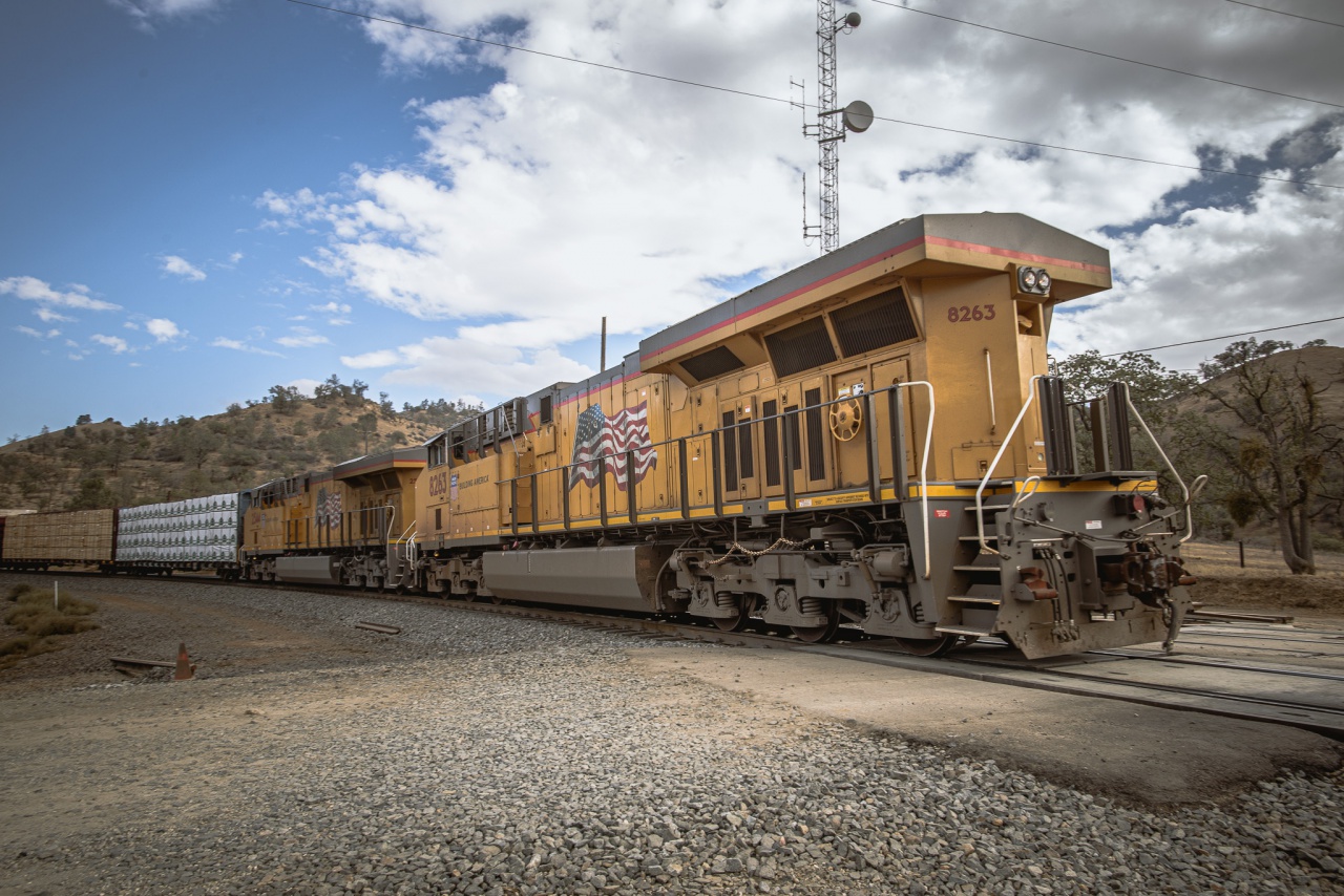

Hosszu vonatok Tehachapi

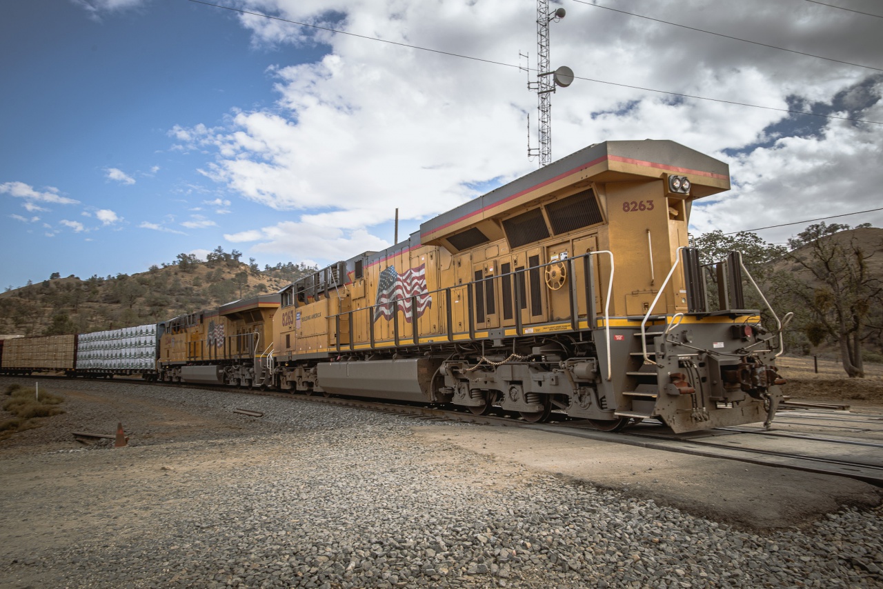

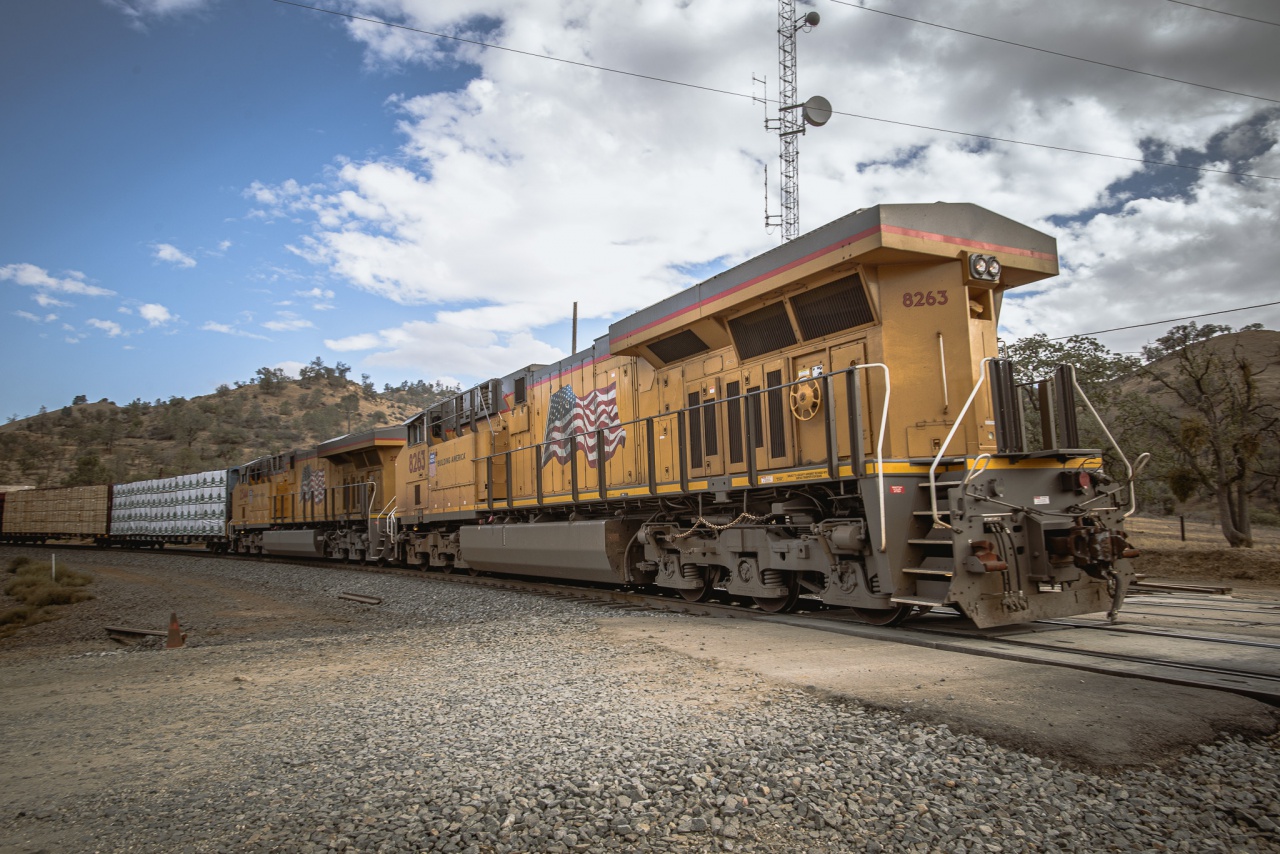

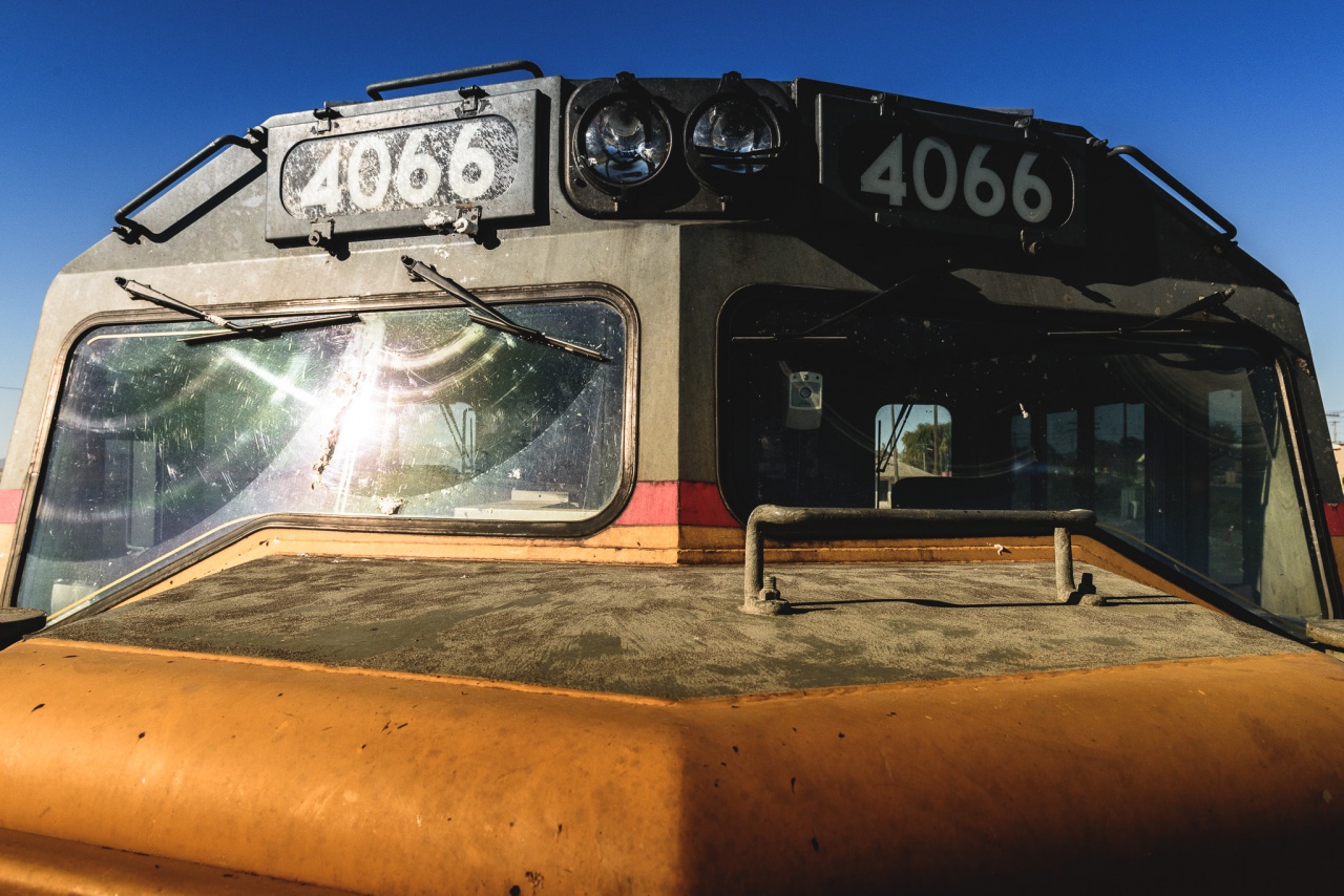

(#70571) acszoli válasza etwg hozzászólására (#70570) Válasz Okt 26, 2024
Ez, amikor én voltam ott
