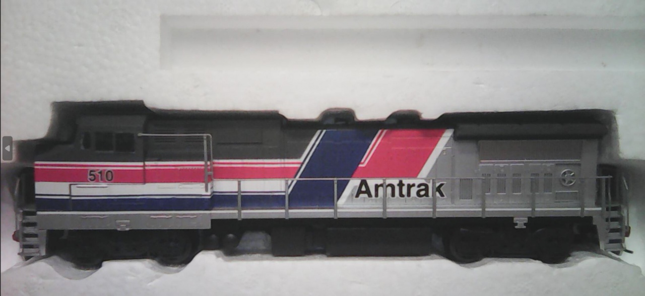

(#70030) róbertke hozzászólása
Aug 31, 2024 |
Walthers Trainline GE DASH 8 40BW AMTRAK 510
Használtan, de szuperjó állapotban kerűlt hozzám
Flottámban ő most a csúcsszuper gép. |

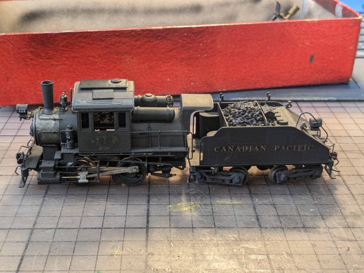

(#70058) acszoli hozzászólása
Szept 4, 2024 |

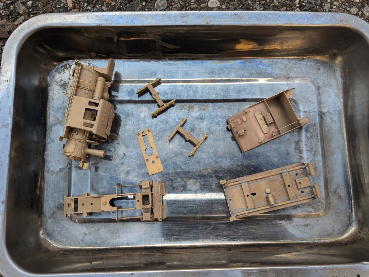

Egy megfáradt Camelback. Festék lemaratva, homokfújva, és festve. Kerekek, hajtókarok, csavarok újra nikkelezve.
Még egy maszkolás a füsttér körül, feliratok, lakkozás, motorcsere, dekóder installálás van még hátra.
Azt hiszem átkerül a Union Pacific flottába. Tudom, tudom ilyen nem volt, de a "Reading" messze van Wyomingtól

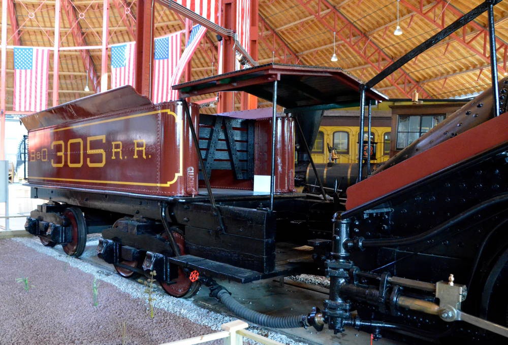

(#70059) Lazsi válasza acszoli hozzászólására (#70058)
Szept 4, 2024 |

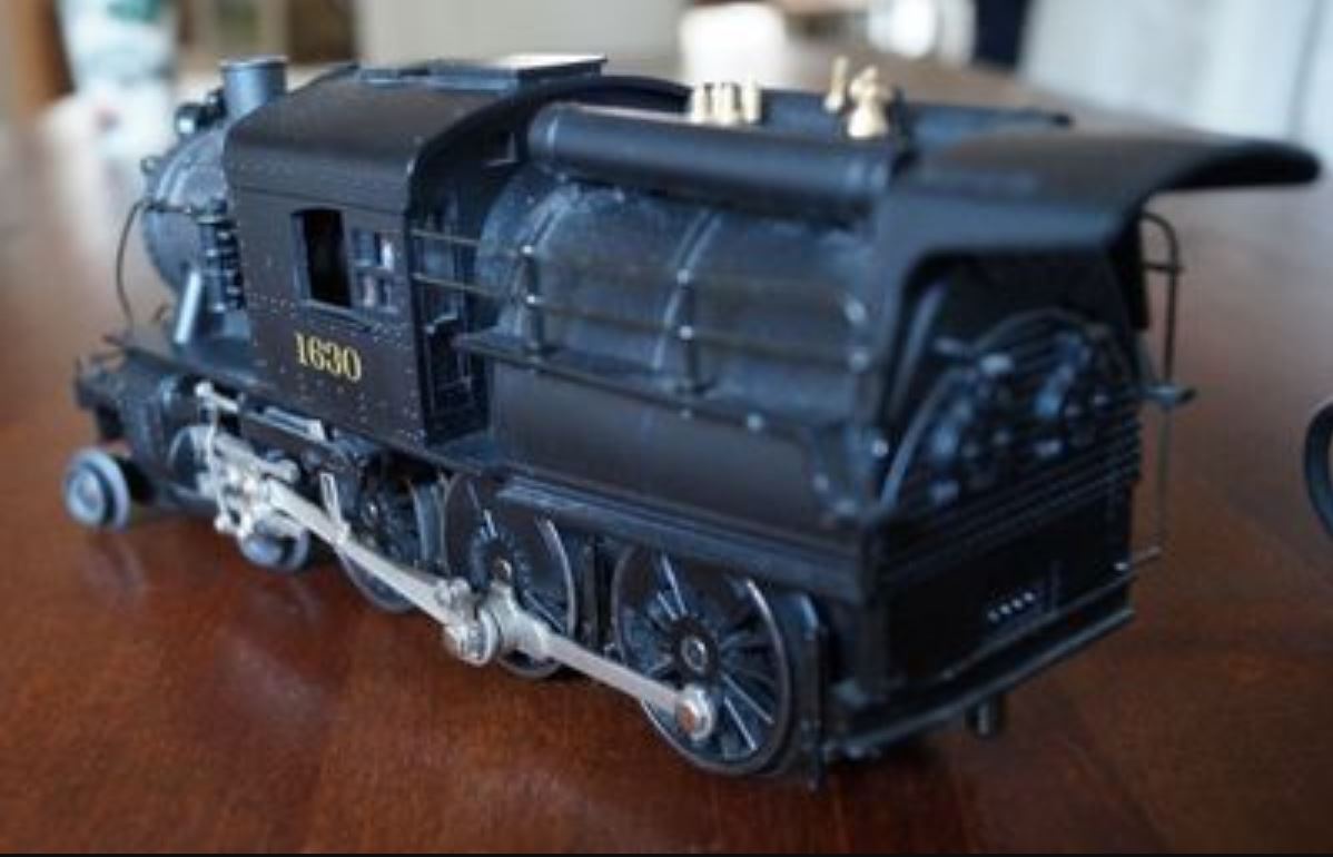

Buta kérdés... De itt a fűtő a szerkocsin állt, miközben a mozdonyvezető a fülkében? Vagy menet közben hátrament, megrakta a kazánt és visszament a fülkébe?
Próbáltam képet keresni a neten, de leginkább csak modellről találtam... Igaziról nem láttam olyat, ahol ezt el tudtam volna dönteni... (Meg nagyobb mozdonyokat.) |
(#70060) róbertke válasza Lazsi hozzászólására (#70059)
Szept 4, 2024 |
Volt a szerkocsin egy felhúzható ajtó, onnan lapátolta a szenet a fűtő közvetlen a kazánba. |
(#70061) etwg válasza Lazsi hozzászólására (#70059)
Szept 4, 2024 |
Hát igen egy ujabb amerikai agymenés volt. A használt szén miatt ( antracit) igen széles rost kellett ezért kellett a mozdonykonyhát a fekvökazánra rakni a fütöt meg a szerkocsira. Többnyire csak kisebb helyi vonalakon használták meg a tolato szolgálatban, mert a személyszállitásra akkor 2 ember kellett a konyhába, (igy meg 3 volt a mozdonyon). Valoban nem sok volt belölük mert antracit sem volt mindenhol. Meg nem is nagyon vált be mert rohadt hangos volt a kazán, ami elválasztotta a mozdonyvezetöt a kollégájátol a másik oldalon. |

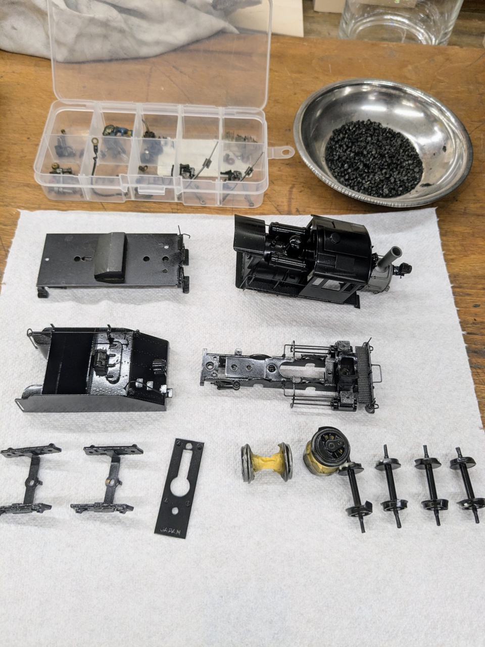

(#70066) acszoli válasza etwg hozzászólására (#70062)
Szept 4, 2024 |

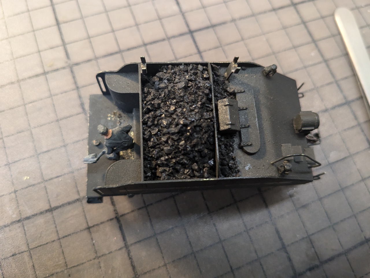

Ez egy "GEM Model", Reading railroad A-5A modellje. A motort már kiszereltem, cserés lesz. Működik, de kap valami modernebbet
Brasstrains.com on találtam, a turkáló szekcióban ;)
Ott a fűtő a képen
...meg a motor |

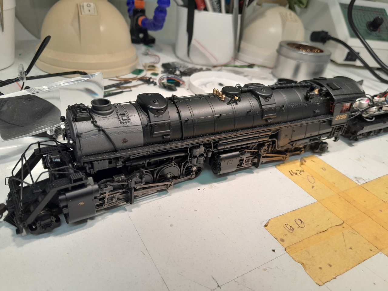

(#70083) diginewl hozzászólása
Szept 6, 2024 |
Tiszteletem! Kalandos úton itt van nálam egy amerikai H0-ás gőzös...
Nézzem meg, ha tudom javítsam meg... Járt már a Csíkos műhelyben, ahol azt mondták motorhibás. De kiderült nem az, mert egy másik szerkocsival működik. Igaz, ez később derült ki....
Hogyan lehet ezekhez egyáltalán robbantott rajzot meg valami használati utasítást keresni???
Azt mondta a tulaj bácsi, hogy nem füstöl. Persze, mert le is van kapcsolva a füstkapcsoló (alul a kerekeknél).
Tudnátok ebben segíteni? Hol találok hozzá leírást?

(#70085) etwg válasza diginewl hozzászólására (#70083)
Szept 6, 2024 |
Te ez nagyon ugy néz ki, hogy Rivarossi. Keress az alján 2 RR betüt.

(#70087) diginewl válasza etwg hozzászólására (#70085)
Szept 6, 2024 |
Nincs az alján semmi felirat. Se RR, se semmi más. DC-ben is kéne mennie, de abban sem megy.
Mivel ez egy gyárilag összerakott DCC mozdony, a dekóder is gyári benne, csak annyit tudok kipróbálni, ha kibontom az elejét, hogy a benne levő két motor közvetlenül meghajtva egyenárammal működik-e?
Bár elméletileg az első rész egy másik szerkocsival működött....
Na mindegy, a hétvégén rugózok rajta egyet aztán ennyi.
Nagyon úgy gondolom, hogy a dekóderben a motorvégfok szállt el...de azt én javítani aztán nem tudom. |

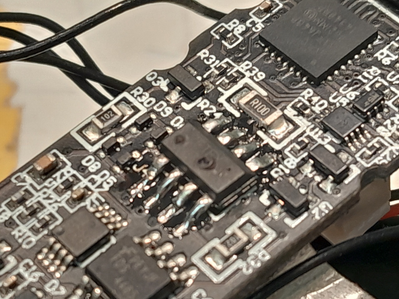

(#70092) diginewl válasza diginewl hozzászólására (#70091)
Szept 7, 2024 |

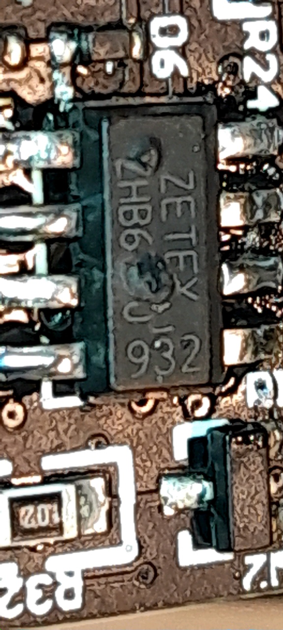

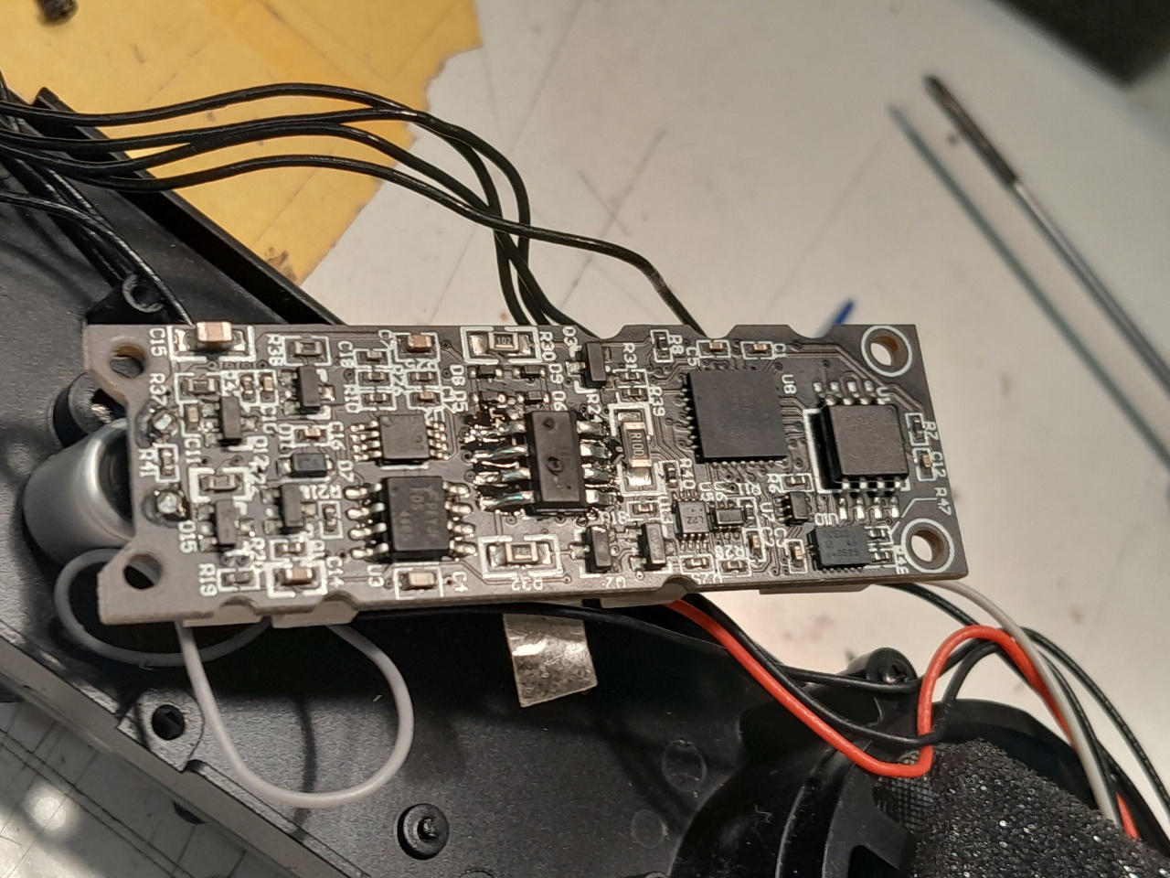

Sikerült lefotóznom a füstös végfokot.
Ezzel kapcsolatban lehet tudni valamit? |
(#70093) diginewl válasza diginewl hozzászólására (#70092)
Szept 7, 2024 |
Zetex ZHB6790 Ez lenne?
Megnézem délután, hogy a mozdony eleje a lábkiosztásnak megfelelően működik-e. Ha igen, akkor nyomozok ezen ic után... |
(#70094) csíkosháTTú válasza diginewl hozzászólására (#70083)
Szept 7, 2024 |
Az a Zetex motorvégfok azért csak elfüstölt valamitől. Mivel csak a motorral van kapcsolatban, így...
Nem hisezm, hogy megjavult magától. A modellben egy Quantum QSI, vagy Tsunami hangdekóder van. Amcsi szokásoknak megfelelőan, ha a sínben feszültség van, azonnal szól a menethang, nem kell bekapcsolni. Kikapcsolni - pontosabban némítani - az F8 funkcióval lehet. |

Azon a panelon valaki már büszkedett az egyik 8 lábuval. Az nem gyári forrasztás. |

(#70099) etwg válasza diginewl hozzászólására (#70097)
Szept 7, 2024 |
A ZHB 6792 gyakoribb és többet is tud. A 90-s csak 40 Voltos. |

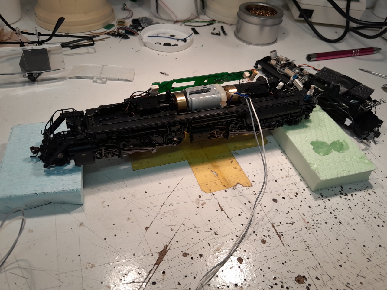

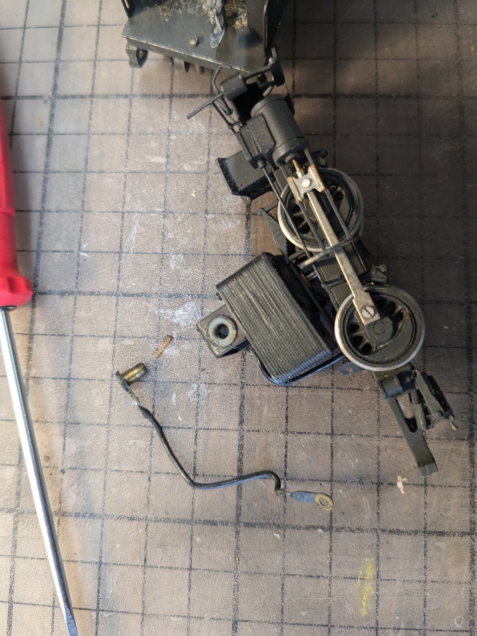

(#70120) diginewl válasza etwg hozzászólására (#70104)
Szept 9, 2024 |
Nu, modellező Társak!
Ez az Ámerikai gőzüs aztán ad érdekes dolgokat!!!
Sikerült szétszedem, és a motort közvetlenül meghajtani DC 12V-al. Terheletlenül úgy pörög mint valami RailJet, és 200mA (!) fogyaszt. Azaz valahol eltűnik a mozdonyban a motorkimeneten még 1,8A!!!
Azon a kimeneten, ami a motorra megy - közvetlenül papíron! Hát ez érdekes, és még az Ámerikaiak mondják, hogy a nyugati modellezők nagyon gagyik.....

A mechanizmussal ( kerekekkel) vagy anélkül mérted? |
(#70125) diginewl válasza etwg hozzászólására (#70124)
Szept 9, 2024 |
Egyben az egészet - a motort onnan kirobbantani, inkább nem!!!
És most gyorsan is ment, és nem jött a hátsó kerekek közül a füst. Valahol még van benne egy trükk.
Majd este nézegetem. Csíkostól várok visszajelzést vezérlő FET ügyben. Ha más nem durrant el rajta, akkor vissza lehet hozni a pályára.
Mindenesetre az kiderült, hogy használtan lett véve.... ennyit a neuewertig, tadellose, wie Neu, e-bay megjegyzésekről
Semmivel sem jobbak, mint a magyar börzézők...  |
