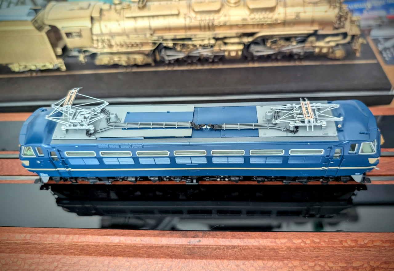

Na megjött a Japán gép.
Tomix - Prestige Modell
EF66-os mozdony.
1:80-as méretarány

A DCC nem divat Japánban? Ebben az EF66-osban semmiféle digitális előkészítés nincsen, csak az alapvető fények, és ennyi. Belül nem is férne el semmi anélkül, hogy be lenne marva a dekóder helye a hatalmas fémöntvénybe, ami teljesen kitölti a mozdonyt. Nagyon érdekes, hogy amúgy mennyire igényes a modell kívül-belül is, még ott is, ahol nem látszik. rengeteg kiegészítő tábla, dombornyomott fémhatású feliratok, fém kiegészítők.
