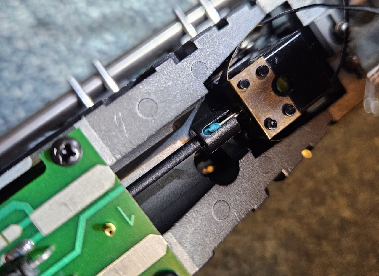

(#71918) etwg válasza tumikas hozzászólására (#71917)
Máj 28, 2025 |
Az nem baj, csak az a baj, hogy megáll kb 2 másodperc mulva. Ha megnézed azt a lyukat az alváz tetején, elöször látod, hogy szépen forog ( nem látni a meneteket) majd egyszerre csak egy menet van a lyukban, azaz nem forog, csak a kardán meg a gömbcsuklo forog. A megállás után ujra már nem forog, még akkor sem ha megforditotta a forgásirányt, azaz megakadt. |
(#71919) csíkosháTTú válasza etwg hozzászólására (#71918)
Máj 28, 2025 |
A fényképen tisztán lehet látni, hogy a hajtócsiga tengelyén a kardánt fogadó műanyag elem el van repedve. Nincs teljesen kettétörve, csak el van repedve. Az első két fordulatot még átviszi, után elkezd elforogni a műanyag elem az acél tengelyen.
Az ilyen korú ROCO modellek esetében ez tipikus hiba. Nagyon-nagyon ritka eset, hogy a csiga alatt valamelyik fogaskeréknek baja van a hajtásláncban. Ha igen, akkor a csiga nem áll meg, hanem lelkes és hangos daráló hanggal jelzi a modell, hogy a csiga alatt az első, vagy a második fogaskerék egy, vagy több foga a nyári szabadságát tölti, ahelyett, hogy a helyén lenne. |

(#71926) PikoDCC válasza csíkosháTTú hozzászólására (#71909)
Máj 28, 2025 |
Köszönöm a leírást. Majd jövőhétre beszerzek ragasztót meg zsírt is. illetve oldószernek is szerzek kis benzin, hogy le tudjam majd mosni a tengelyről a régi kenőanyagot.
Van valami javasolt zsír típus a fogaskerekekhez? Néhol olajozást olvastam a hajtásra, több helyen zsírt, vegyíteni viszont nem biztos jó ötlet. Piko és Roco egy két leírásában is olajozást írtak régen, de egyébként zsír volt a fogaskeréknél. Akkor vennék belőlük, hogy többi mozdonyt is ha kell tudjam zsírozni, illetve tisztítani akár.
Illetve lehet egyszerűbb lenne egy pótalkatrészt rárakni a tengely végére, ha nem kötne meg a ragasztással.
etwg
Azért áll meg a csiga hirtelen, mert alig van kapcsolata a gömbcsuklóval. Egy két pozícióban még fogja és lassú sebességnél forog is ha szerencsésen állítom meg a tengelyen, de alap esetben a tengely tetején elforog. Tegnap azért is írtam, hogy néha 1-2 másodpercre jó, mint a videóban is látható volt, de sikerült egyszer 10 másodpercig is járatni gond nélkül. A gond hogy menet közben a forgástól elmozdul az egyik irányba ahol már nem tapad a tengelyhez és elpörög felette. Csináltam két videót.
Az első videón egy csipesszel mozgattam a gömbcsuklót, látszik, hogy eleinte fogta még magát majd amint elmozdítottam nagyobb erővel oldalra a tengelyen már nem forgatta a csigát.
A második videón levettem a kardán kapcsolatot a motorral és a videó tetején alig láthatóan, de egy gumival összeköttem egy parkside-s mini fúróval / csiszolóval amit két kézzel kifeszítettem, és látszik, hogy így tökéletesen hajt a csiga mindkét kereken át, nincs semmi elakadás, nincs kattogó hang sem. Szóval tényleg csak a gömbcsukló repedés a gond. A videón a gömbcsuklót eltoltam hogy ne legyen útban, mert eléggé feszíteni kellett a gumit, hogy tapadjon a tengelyhez.

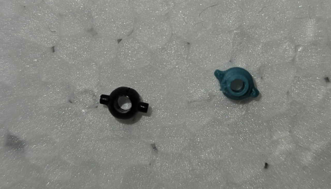

(#71967) PikoDCC válasza csíkosháTTú hozzászólására (#71960)
Jún 3, 2025 |
Sajnos itt a városban nem kaptam ilyen pillanat ragasztót, viszont hétvégén kiszereltem a gömbcsuklót és lemértem amit csak tudtam. Összedobtam egy 3D modelt rá és ismerősöm kinyomtatta egy erősebb filamentből. Sajnos 9-ből csak 3db ami normálisan ki tudott nyomtatni, mert nagyon feljött neki, hiába a jó nyomtató, de végül összejött.
Ma kézhez kapva felpréseltem a tengelyre. Kellett hozzá egy fém fogó oldala, amivel ellentartva rá tudtam nyomni a tengely elejére (2mm a tengely, viszont a lyuk hiába 2mm-re szerkesztettem, szerintem picit zsugorodott nyomtatás után). Nehezen ment fel, viszont miután rápréseltem és bíztam, hogy a tengelyt nem nyomom ki a csigából közben, sikerült pont a végére raknom, majd kézzel forgatva néztem, hogy tökéletesen forgatja a kerekeket. Hozzá teszem, hogy csak egy papírtörlővel töröltem le a tengelyt, mert nem tűnt zsírosnak, illetve szét se szedtem a csiga hajtást, hanem csak kiemeltem forgóvázat a mozdony alul és úgy egyben préseltem rá.
Az oldalsó kilógó kis csapok lettek talán vékonyabbak mint akartam, viszont mivel működött itt a rövid tesztem alatt, illetve nem igazán tudtam megmozdítani a tengelyen már, max letörni, így egyelőre marad rajta. Majd lehet pár plusz darabot még kérek, ha netán megadná magát az anyag, de elsőre így tökéletesnek tűnik. (Az első képen az egy teszt darab, aminek a lyuk a közepén csak 1.9mm lett szándékosan, de az fel se ment a tengelyre, a végső a 2mm-es már és lehet a 2.1mm már túl nagy is lenne).
Viszont így kb 20-40ft nyomtatási költségből meg is lett a mozdonyom javítva  |

Én is belefutottam egy még aljasabb problémába. Egy már kihalt kisszeriás ( fém) modellgyár maradéka szakadt ránk vagy 30 éve. A maradékbol megépitettünk egy tucat 2 motoros E44-villanymozdonyt (1-s méretben).
Nemrégen 2öt elvittünk a klubba egy kis mozgásra, ahol kiderült, hogy valami baj van. A mozdonyok 5-6 A vettek fel üresen, dupla trakciot meg már nem birta a táp, mert 10 A felett volt 20 Volton az áramfelvétel.
Az világos volt, hogy két komoly motor van a mozdonyokban, de azokat máshol is használom, és soha nem volt ekkora gond az áramfelvétellel. Kiszerelve a mozdony is meg a motor is gond nélkül és könnyen mozog.
A motor egy csigán keresztül hajtja az alváz mindkét tengelyét 7-7 fogaskeréken át. Amint beraktuk a motort egyböl felfordult a világ.
A motoron a csiga a gyár egyedi konstrukcioja, 8 mm átméröjü M0,5 csiga.
A csigakerék sajnos nem srég fogazatü, de ez még nem lenne ok a nehéz futásra. Sok probálkozás után kiderült, hogy a csiga szabad végén könnyebben fut. ekkor vettük nagyito alá a csigát s kiderült a csiga nem hangeres felületü, hanem kb 0,2 mm konuszos, kupos, azaz a végétöl a motor tengelye felé 0,2 mm-l nö az átméröje.
Ráadásul olyan szerencsétlen a konstrukcio, hogy sem a távolságot, sem a motort nem lehet mozgathatoan szerelni, csak ugy ahogy a gyár kigondolta ( azaz nincs állithatoság). Igy a csiga helyzete attol is függ meddig préseli az ember a motortengelyre.
( ahogy a te esetedben a lendkereket).
Miután egyedi a csiga, csere lehetöség nincs, legfeljebb ujabbat kellene esztergálni.
Csak egyet tudtunk csinálni kiemeltük a motorokat 2-5 mm-l az alvázbol, és a csiga utolso 3-4 menete akad a csigakerékbe.
S nicsak azonnal 1 A alá ment le a fogyasztás.
