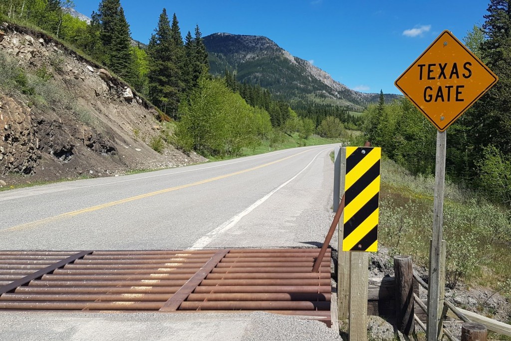

(#65356) Frankye válasza somitomi hozzászólására (#65353) Válasz Okt 1, 2021
Ennek a kanadai megfelelője egy sárga, élére állított négyzet, benne a felirattal: "TEXAS GATE". Eleinte csak lestem, hogy hogyan kerül ide Texas, és miféle kapuja van itt, mígnem felvilágosítottak, hogy ez egy olyan, rácsos-görgős, az útba épített rész, ami megakadályozza hogy a tehenek - és más állatok - kikószáljanak a farmról.
Nomármost, túl azon, hogy szöveg, és ott - sajnos! - még ma is rengeteg az írni-olvasni nem tudó (analfabéta), aki ráadásul kaphat jogosítványt (!) - ez is milyen már?! - még annak, aki nem tudja, mit is jelent ez a felirat, illetve mit takar, túlságosan sokat nem mond... (Mint ahogy nekem sem mondott addig, míg el nem mondták, miről van szó.)

(#65358) róbertke válasza Frankye hozzászólására (#65356) Válasz Okt 1, 2021
1) Cattle Guard - Szarvasmarha -őr
2) Texas Gate - Marha fogó ;
(#65359) róbertke válasza Frankye hozzászólására (#65356) Válasz Okt 1, 2021
Ne kószáljanak az állatok az Autópályán.
(#65360) Frankye válasza róbertke hozzászólására (#65358) Válasz Okt 1, 2021
Ez az, igen!
(#65361) Frankye válasza róbertke hozzászólására (#65359) Válasz Okt 1, 2021
Ezzel a fajtával viszont nem volt szerencsém találkozni. Csak a feliratossal.
