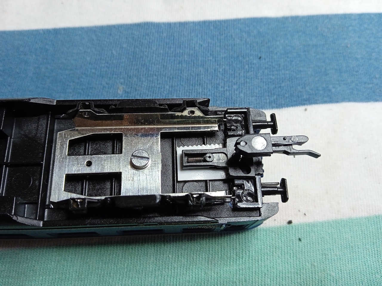

(#66740) csíkosháTTú hozzászólása
Júl 25, 2022 |
Nyári szabadság helyeTT:
Zeuke "tuning". PEHO kinematikát kap első körben a régi kocsi. A folytatásban majd jön a kerékcsere is, és belső világítást is fog kapni.
Első képen az egyik, átalakításra váró modell.
A második képen: ennyire kell szétszerelni a forgóvázat (teljesen).
A harmadik kép: ezeket a vágásokat kell megcsinálni.
Ugye eredetileg a kocsikapcsoló a forgóvázzal együtt mozgott, és többé-kevésbé fixen volt rögzítve. Az átalakítás során ez megszűnik, ezért kell a kivágásokat megcsinálni. |
(#66741) csíkosháTTú válasza csíkosháTTú hozzászólására (#66740)
Júl 25, 2022 |
A következő képen már a beépített kinematika látszik, és az eredmény.
Az első képen látszik, hogy a kocsikapcsoló nem a forgóvázon van immár, hanem a kocsi alvázához van rögzítve. A kivágások miatt a forgóváz szabadon tud mozogni. Az eredeti, csőszegecses forgóváz rögzítés helyett egy M2*6mm csavart és anyát alkalmaztam. A PEHO101 kinematikát a csomagban talált, gyár által mellékelt kétoldalas ragasztóval rögzítettem. Az ütközőket, és a lépcsőket pedig fogpiszkáló hegyével felvitt pillanatragasztóval.
Figyelem! Nagyon fontos, hogy a ragasztandó felületek - akár a szalagos, akár a pillanatragasztós - mindig tiszta, zsírmentes legyen! Foltbenzinnel tisztítsuk meg a felületeket! Ujjlenyomatos, zsíros felületre egyetlen ragasztó sem tapad, sem az olcsó, sem a drága!
A második kép a próba, egy Tillig E42 mögött. Csodákat azért ne várjunk, habár az eredeti állapothoz képest nagy az előre lépés. Ez a kocsi modell még azért távolról sem annyira precíz, mint egy mai Tillig, vagy akár az első Zeuke Y kocsik! Így ahhoz, hogy üzembiztos legyen egy ilyen modell futása, sajnos kell némi kompromisszum. |

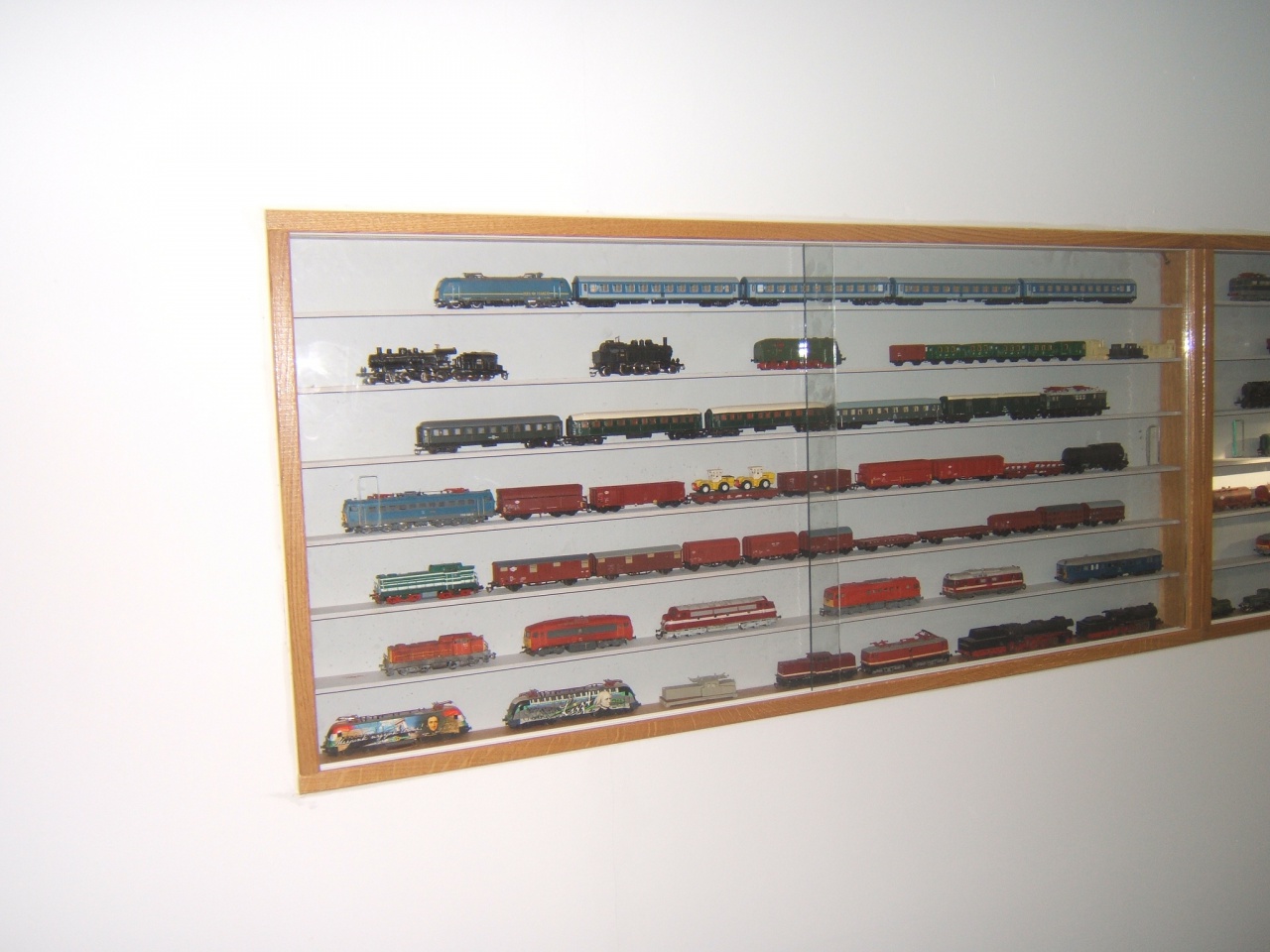

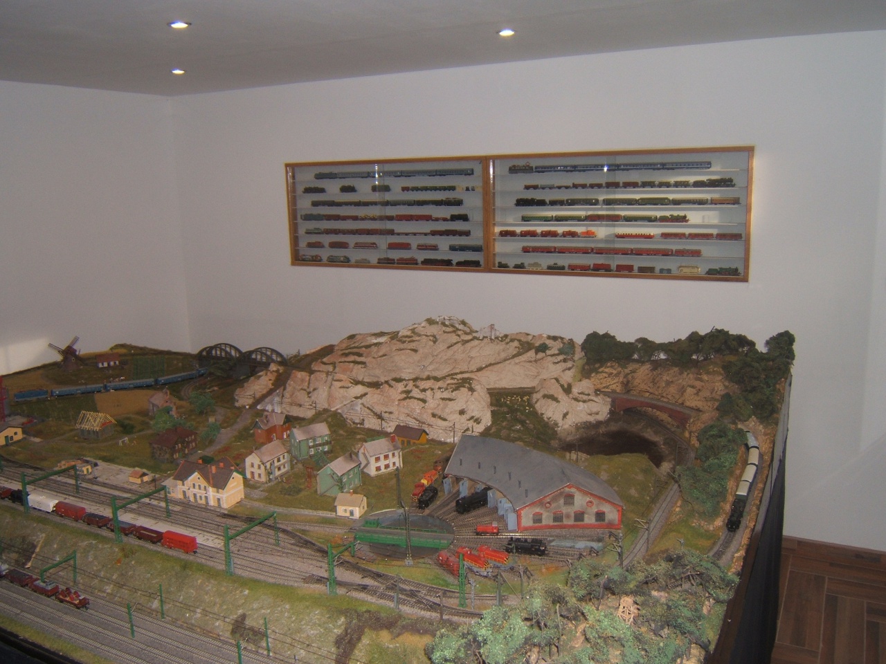

(#67010) GABA TT hozzászólása
Okt 2, 2022 |
Egy nagy álmom vált valóra 20 évet vártam rá lett helye a munkáimnak itthon. |
(#67011) GABA TT hozzászólása
Okt 2, 2022 |
Van még pár képem! |
