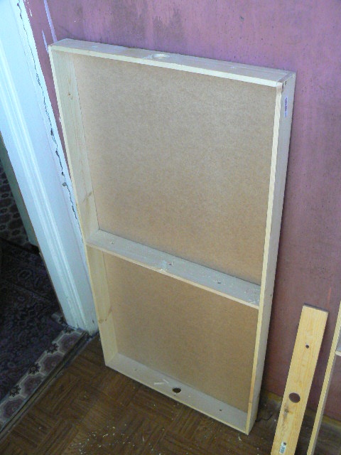

(#570) Csukló hozzászólása
Júl 8, 2010 |
A cím jó de akkor kezdjük az elejéről és lépésről lépésre.
Én a könnyű szerkezetes 50/100as modult építettem:
Én 20*60*200as fenyőlécből és HBF lapból építettem, előnye hogy nagyon könnyű de hátránya hogy jól ki kell merevítenia pálya alatt (sajna erre csak utólag jöttem rá  ) |

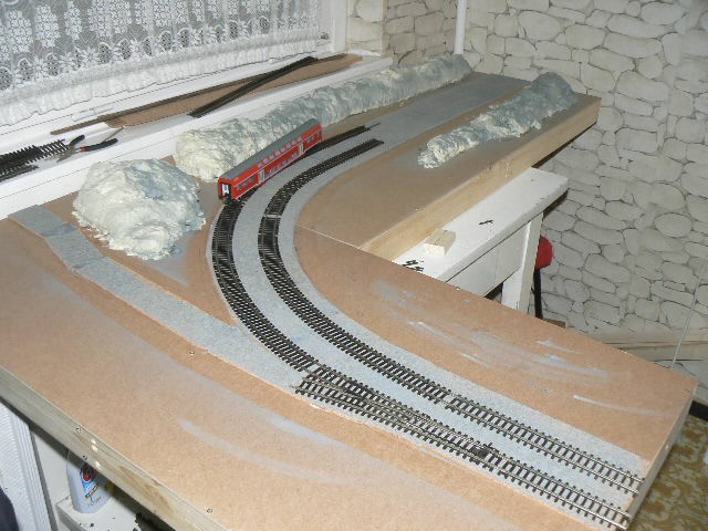

(#571) Csukló válasza Csukló hozzászólására (#570)
Júl 8, 2010 |
Vágány fektetés: |

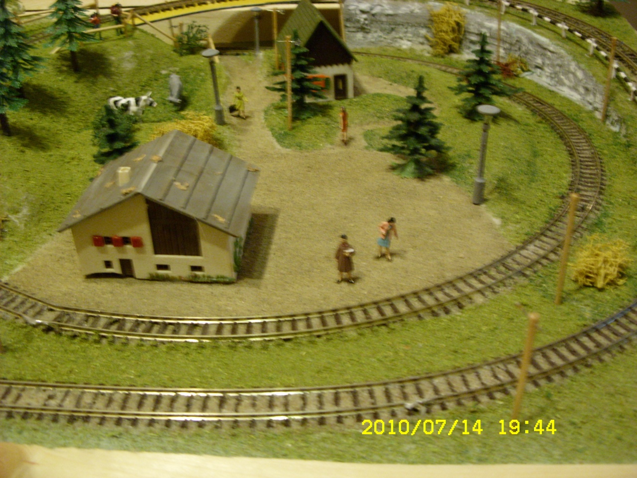

(#706) Laikus válasza Solt85 hozzászólására (#650)
Júl 14, 2010 |
Tegnap vettem ki az egyik könyvtárból úgyhogy biztosan meg lehet találni. Legrosszabb esetben könyvtárközi kölcsönzéssel.

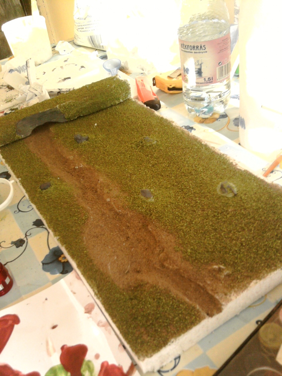

(#713) Laikus válasza Topi hozzászólására (#672)
Júl 14, 2010 |
Itt tartok jelenleg.
A híd még nincs rögzítve, nem is ez lesz valószínűleg.
A "sziklák" még száradnak ezért kicsit fehér a környékük.
A nagy problémám a víz, mert most csak időszakos pataknak hívhatom sajnos azt a medret
Erre, utalást láttam a cikkben, hogy lesz folytatás? |
(#714) Topi válasza Laikus hozzászólására (#713)
Júl 14, 2010 |
Lesz folytatás! A víz az műgyanta! Kis türelmet kérünk és folytatás következik!
(Még 3 rész) |
